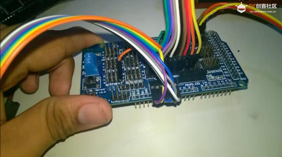

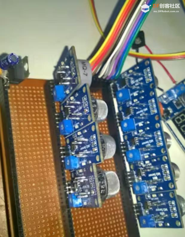

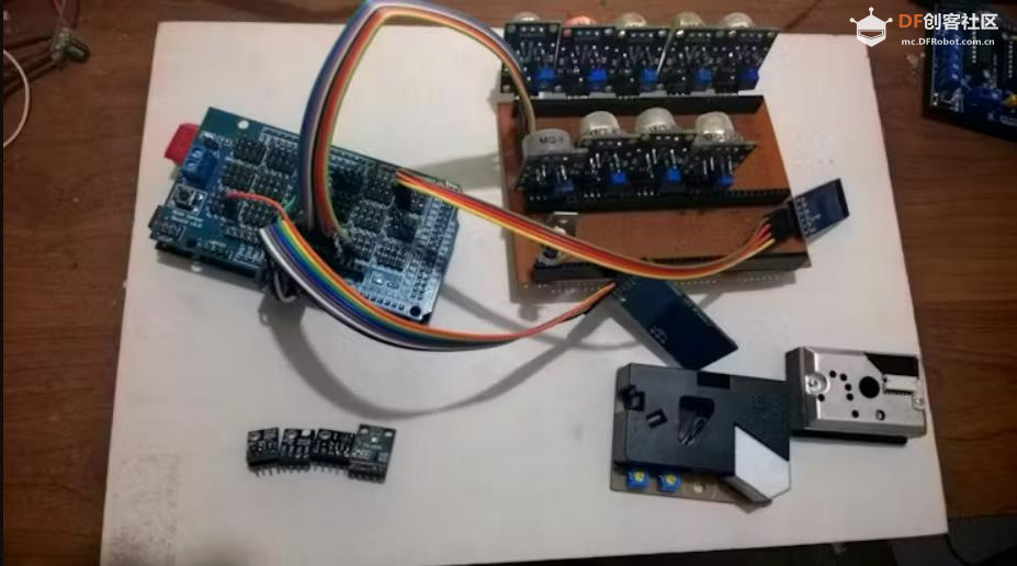

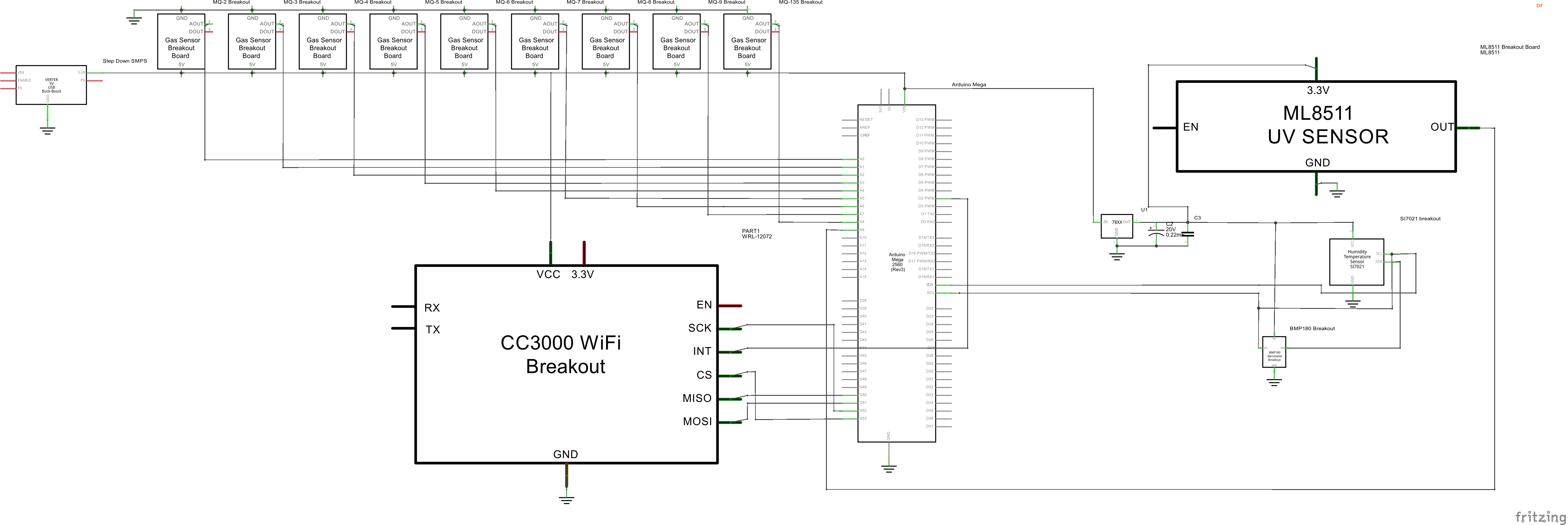

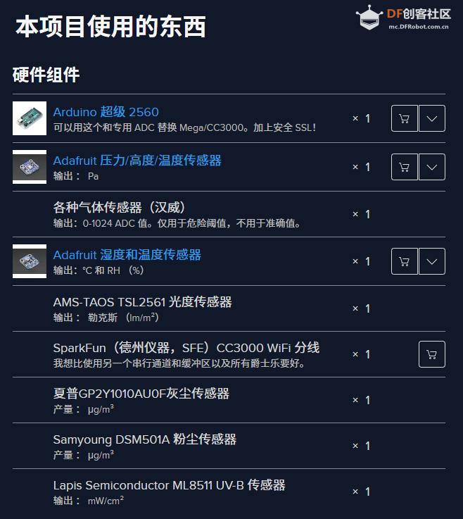

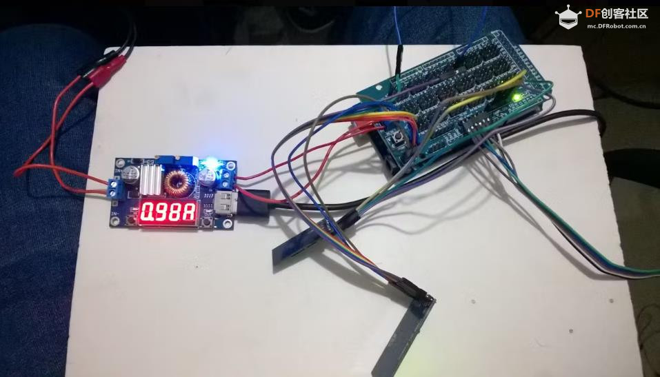

使用 Windows 10 和 Azure 监控温度、湿度、气压和其他因素的廉价黑客。

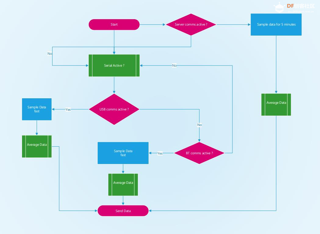

该项目由 Arduino、UWP 应用和 Azure 服务组成。
Arduino 通过 HTTP 将其所有数据发送到应用服务实例,该实例将其存储在数据库(简单表)中,并使用应用服务 SDK 在 UWP 应用上检索记录。
由于我基于 AVR 的 mega 对于 TLS 来说太慢了,并且没有空间放置证书,因此我不得不选择 HTTP。
我考虑过使用 MQTT - 但我没有找到任何用 C# 编写的文档齐全的代理,然后查看了 CoAP,当我意识到应用程序服务仅用于端口 80 和 443 上的 HTTP 流量时。
Json 不是最有效的数据传输,似乎是一种疯狂的方法。但它达到了目标性能,也表明所有事情总有一个快速的破解。
如果您有足够的经验,那么您可以在不到 6 小时的时间内完成所有设置(减去传感器等),因为使用“简单表”非常简单(因为它有一个 http api),并且将 SDK 用于 UWP 应用程序(使用像 C# 这样的精彩语言)也很容易。而且您不必处理编组等问题,因为 arduino 和 .net 上的 json 库都易于使用,允许灵活的模式。
