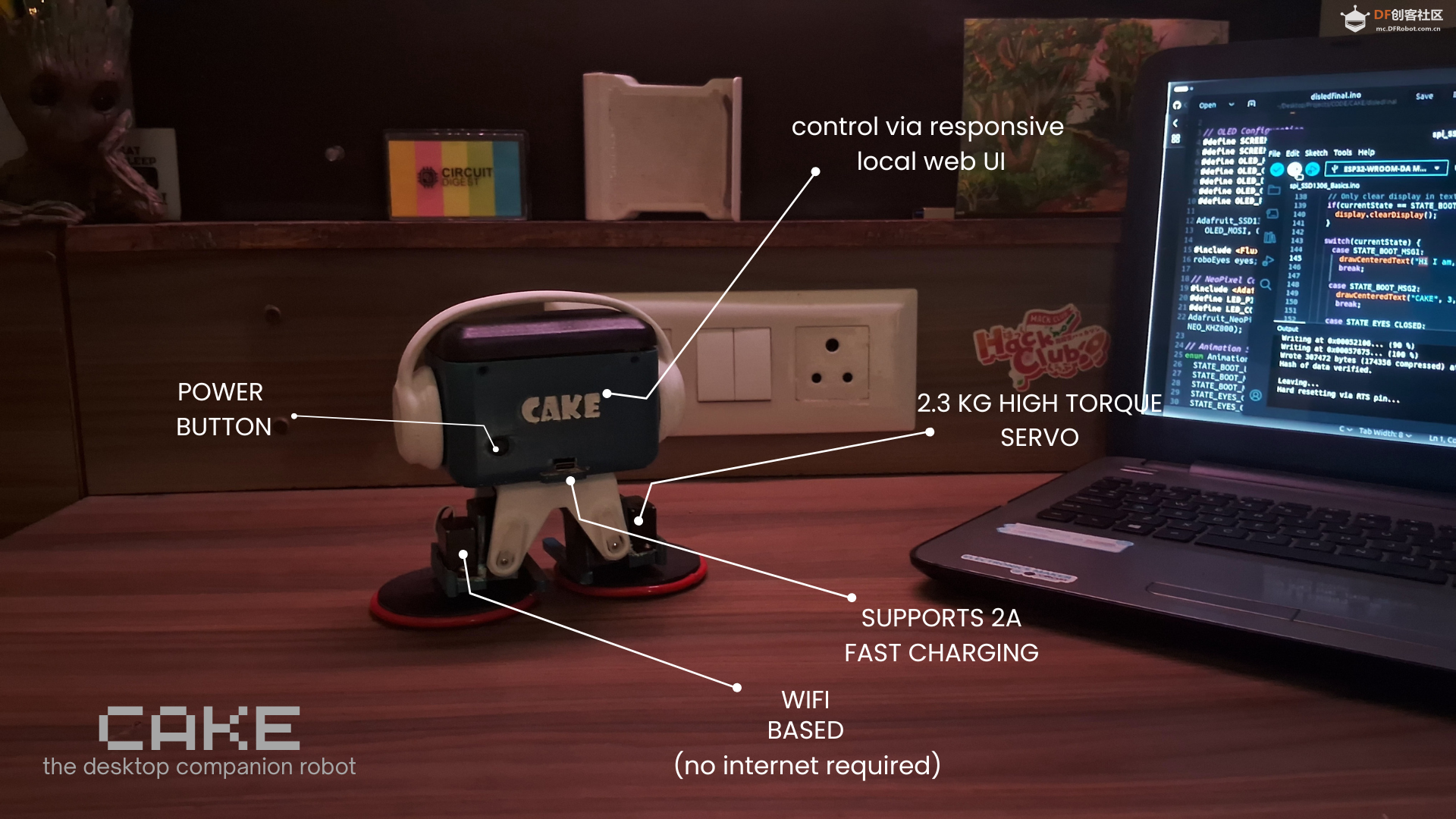

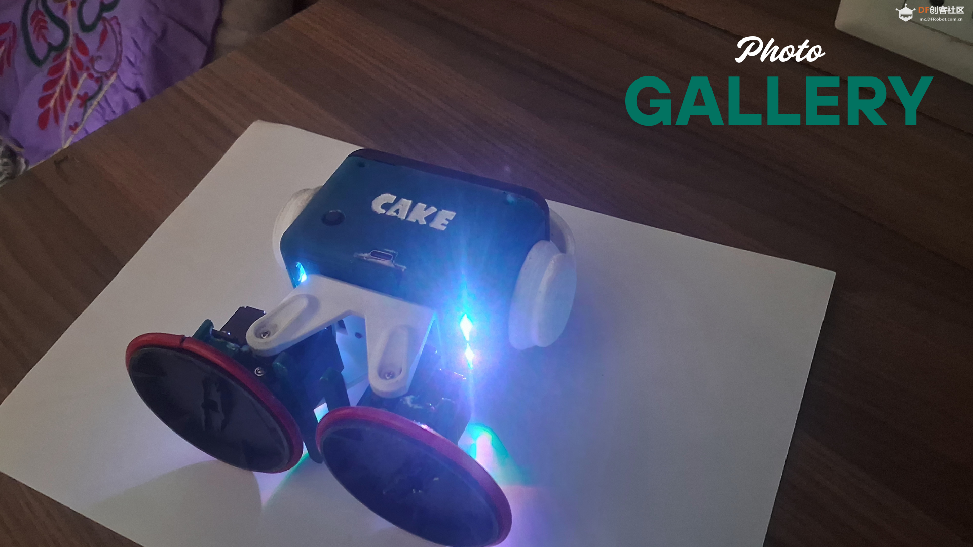

认识CAKE——这款萌系桌面伴侣机器人,将尖端科技与迷人个性完美融合。与传统机器人不同,CAKE专注于通过生动的动作、趣味互动和贴心的健康提醒,为你的日常注入惊喜时刻。
CAKE可不只会静坐——它能灵活滚动、挥动小手、跟着音乐摇摆、显示定制信息,甚至提醒你及时小憩补水。凭借双模驱动系统、心情感应LED灯效和直观的网页控制界面,这个小家伙将满满元气注入精美设计,注定成为你工作台的焦点。
所有功能浓缩于小巧精致、可随心定制的造形中。

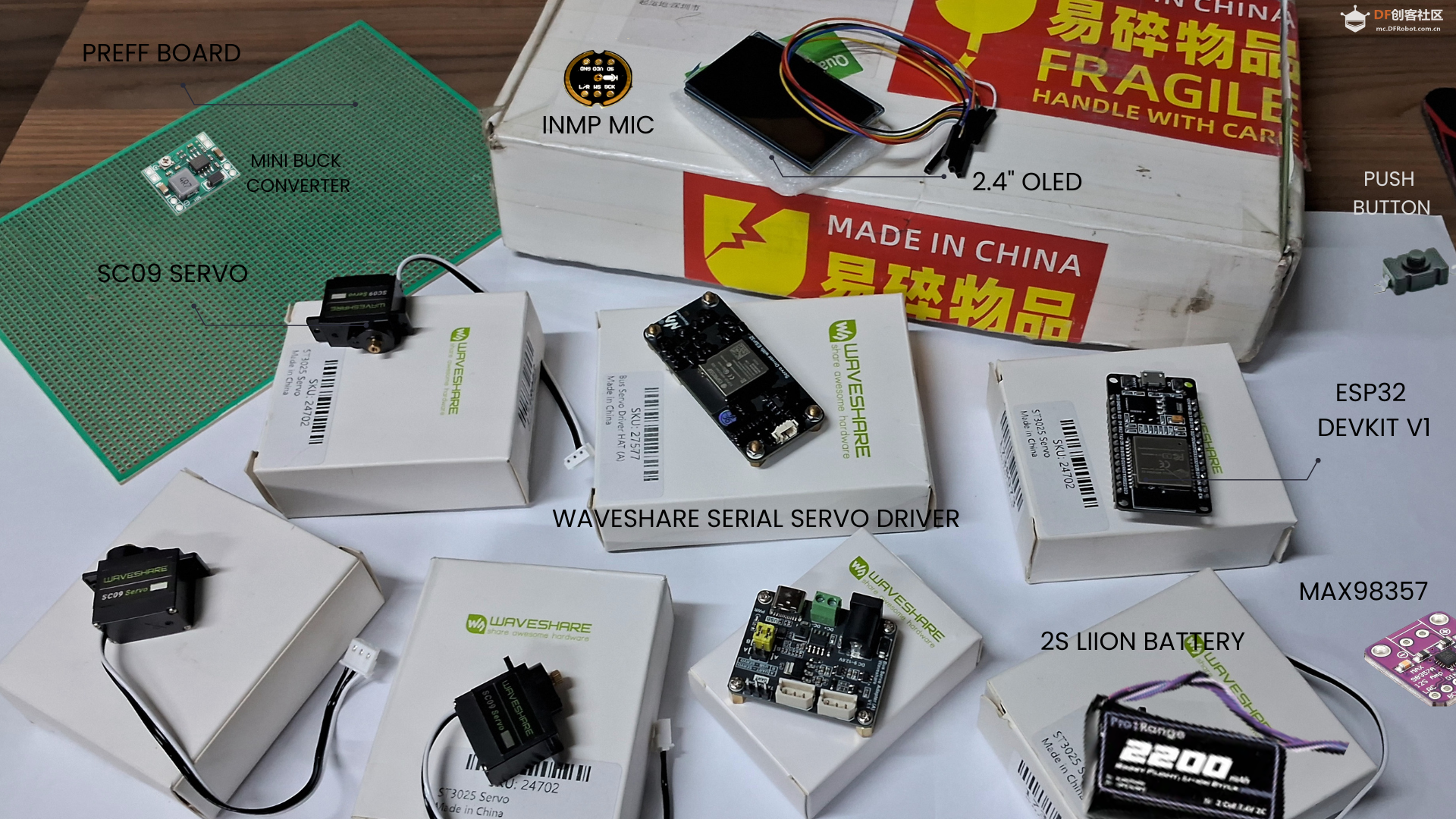

核心组件
  • 主控单元:ESP32开发板V1版
  • 舵机系统:SC09串行舵机x4(Waveshare或同级产品)
  • 驱动模块:Waveshare串行舵机驱动板
  • 音频系统:MAX98357A解码器+微型扬声器组合
  • 显示模块:2.4英寸OLED屏
  • 灯光系统:Neopixel可编程灯带
  • 感应模块:
    • INMP数字麦克风(v1.24版本暂未启用)
    • ADPS9960手势/环境光传感器(开发中)
  • 电源方案:
    • 2S锂电池2500mAh
    • USB-C充电模块+降压转换器(5V输出)
    • 微型降压模块(5V二次稳压)
  • 交互组件:物理电源按键
  • 网络连接:ESP32内置WiFi AP模式(无需外网)
  • 个性定制:自选喷漆(推荐深蓝哑光+黑曜石配色方案)
  • 灵魂要素:些许工程直觉与常识

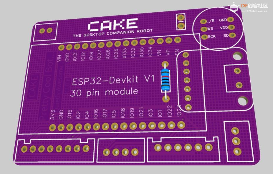

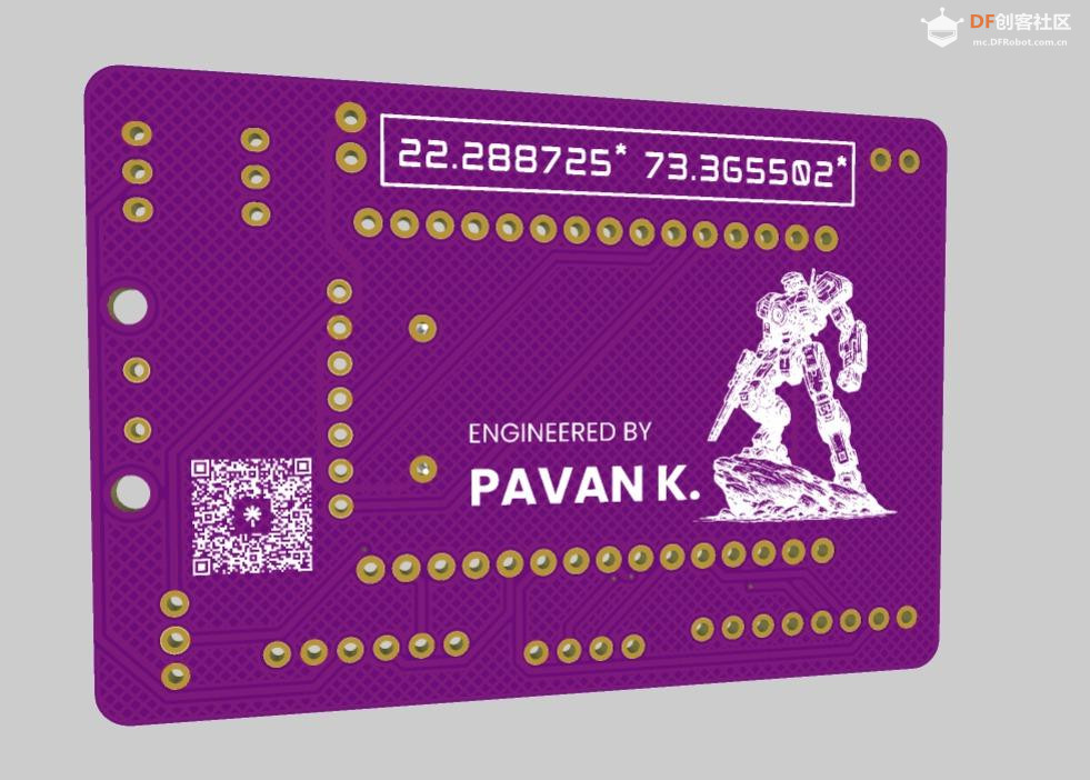

步骤3:定制PCB电路板
虽然可采用点对点接线方案,但定制PCB将带来革命性提升——它不仅实现复杂电路互联的一体化集成,更通过精密匹配3D打印底座的安装孔位,大幅提升组装效率与系统可靠性。
PCB规格
双层板 | 60×40mm | 1.6mm标准厚度 | HASL/ENIG工艺
订购流程
  1. 从GitHub获取 Gerber文件
  2. 上传至PCB制造商(推荐PCBWay/JLCPCB)
  3. 建议数量3-5片(容错备用)
  4. 按标准参数下单(双层,1.6mm)
  5. 总成本约$5-10+运费

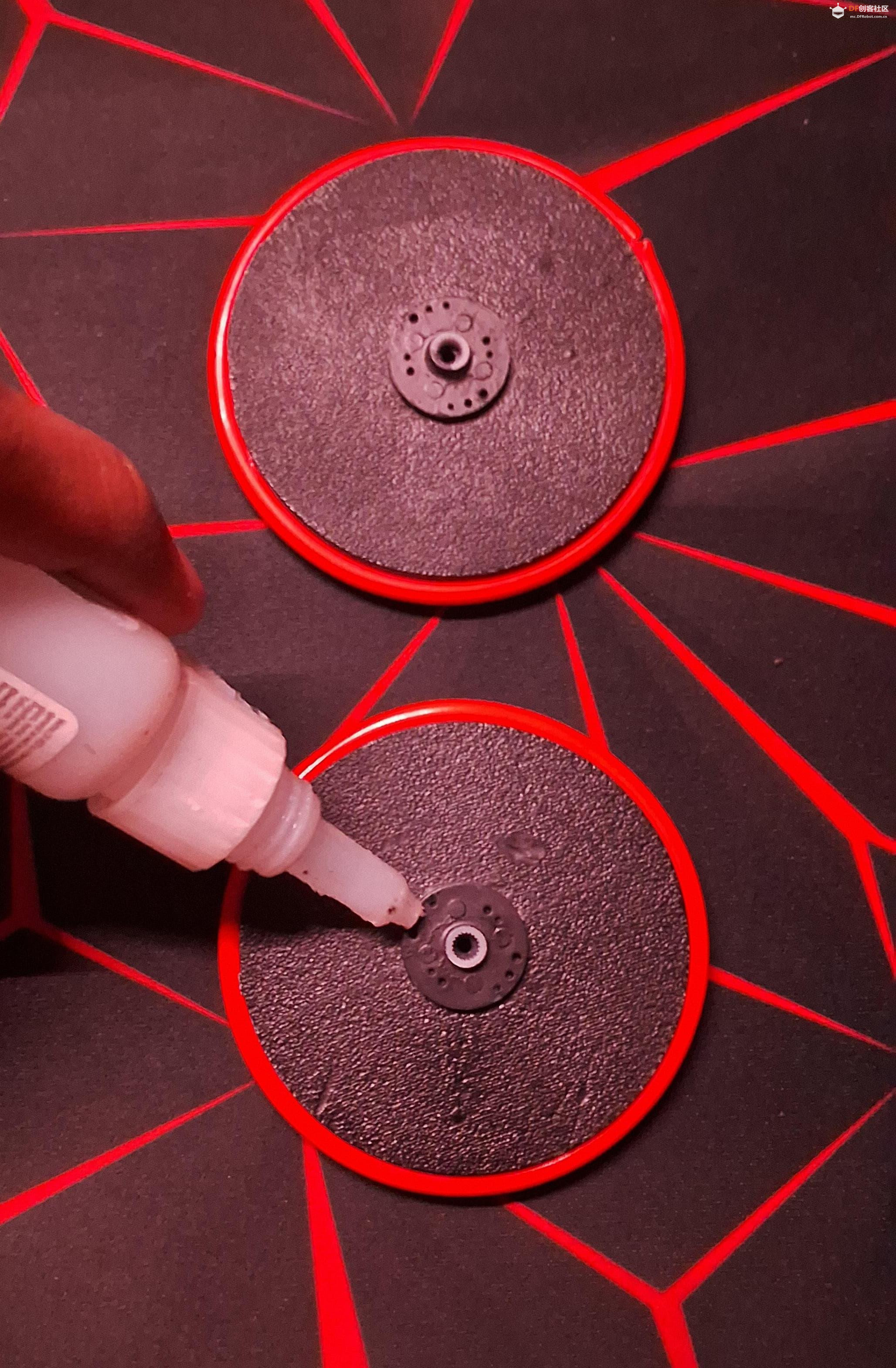

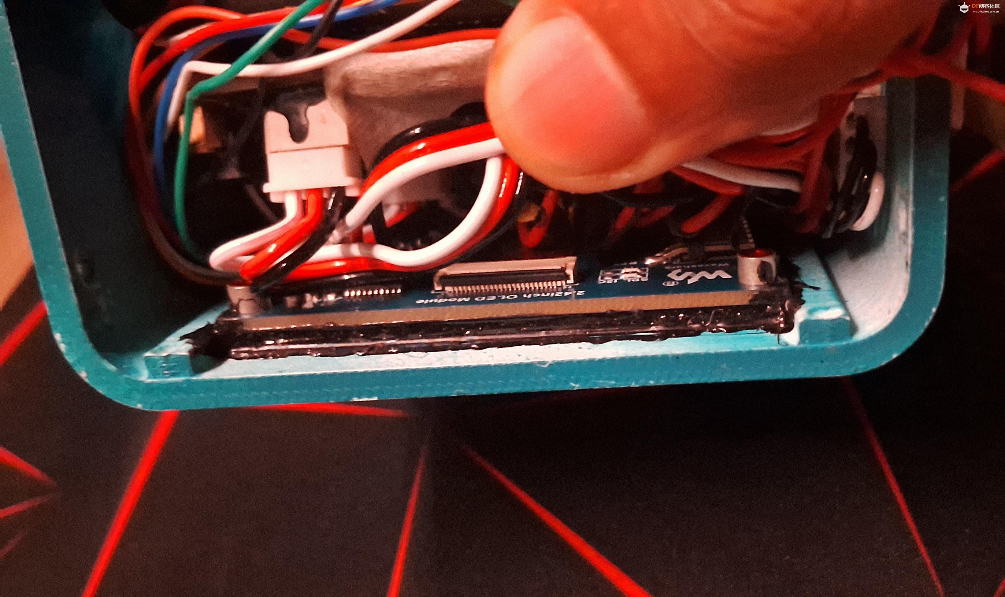

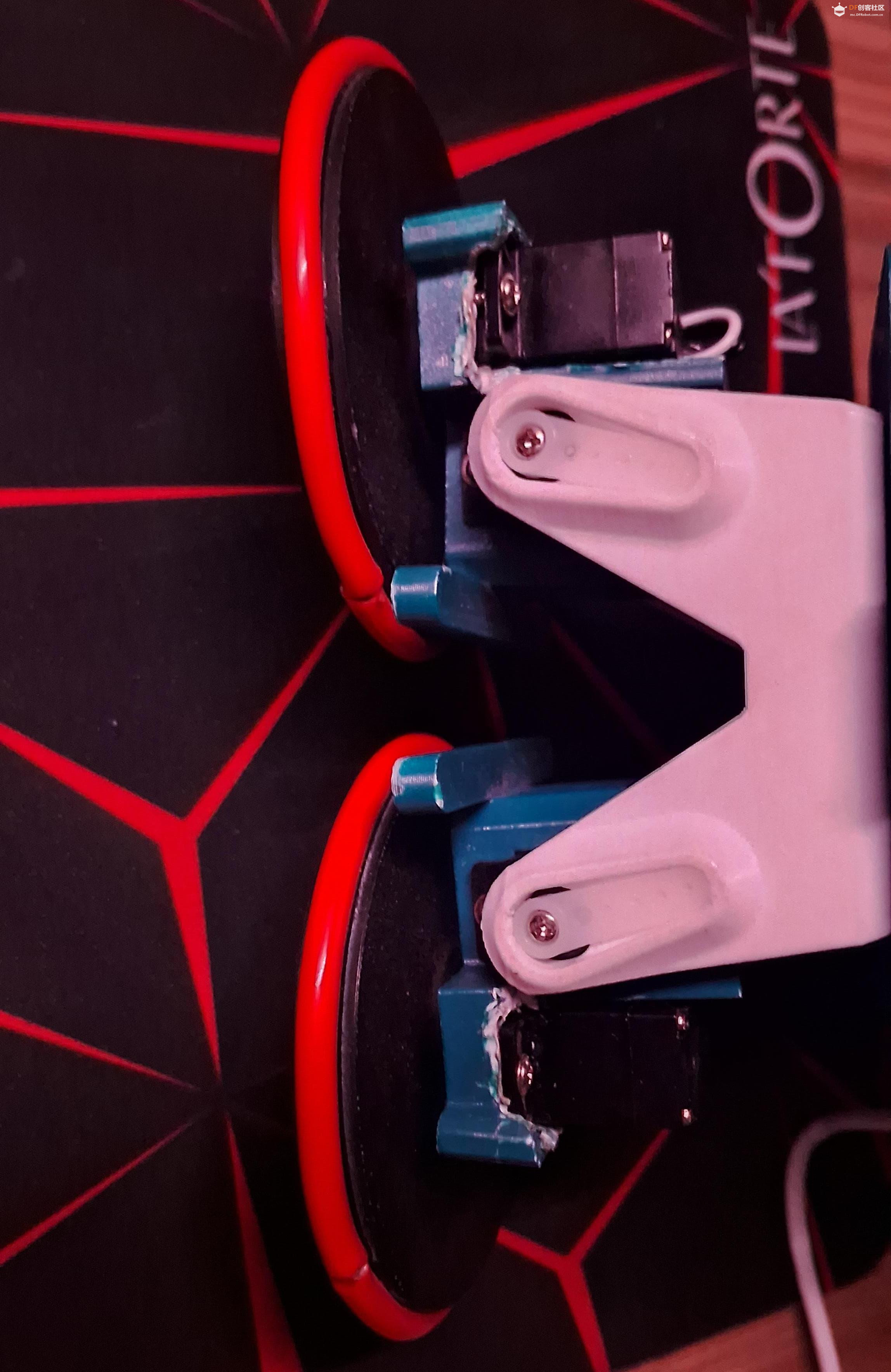

步骤4:机械组装
  • 使用橡胶基胶粘剂固定OLED显示屏
  • 用M3螺丝连接头部与主体
  • 盖子是卡扣式的,但也可以选择用 M3 螺丝加固它。
  • 轮毂推荐粘接伺服电机圆形转接件(方便拆装)
  • 为轮毂添加红色装饰线/防滑橡胶圈
  • 足部/轮毂伺服电机用螺丝固定
  • 别忘了安装LED,LED灯珠朝下粘接安装
精准提示:在最终组装之前,测试一下每个伺服电机在其支架中的适配情况。在机械接头上滴一点轻型机油将确保您的CAKE在使用期间动作顺畅!

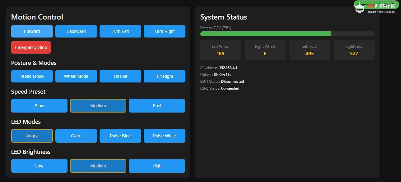

  2. 打开浏览器访问192.168.4.1
  3. 应该显示CAKE控制界面
核心功能测试
直观的网页界面让您完全掌控:
  1. 运动控制:
    • 用于前进/后退运动的方向按钮
    • 倾斜控制用于表现丰富的动作
    • 速度滑块以调整运动速率
  2. 情感表达:
    • 在四种情绪(快乐、好奇、困倦或生气)的眼睛动画之间切换
    • 特殊场合的定制动画序列(可编程扩展)
  3. LED灯效控制:
    • 1600万种静态照明颜色可选
    • 动态模式(脉动、彩虹、基于情绪)
    • 灯光亮度控制

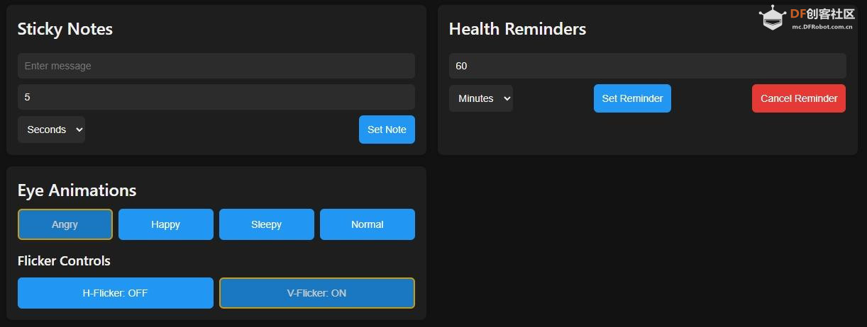

  4. 电子便签:
    • 输入自定义文本消息
    • 设定消息在特定时间出现
    • 选择预设的激励信息
健康助手
CAKE 也可以成为你的健康伙伴:
  • 设置30-90分钟补水提醒
  • 自定义用药或其它事项提示
步骤8:网页控制台实操
  • 运动模式:前后移动/左右倾斜
  • 表情包:愤怒/开心/困倦三模式
  • 灯光系统:呼吸/静态/情绪联动
  • 提醒设置:多时段循环警报
