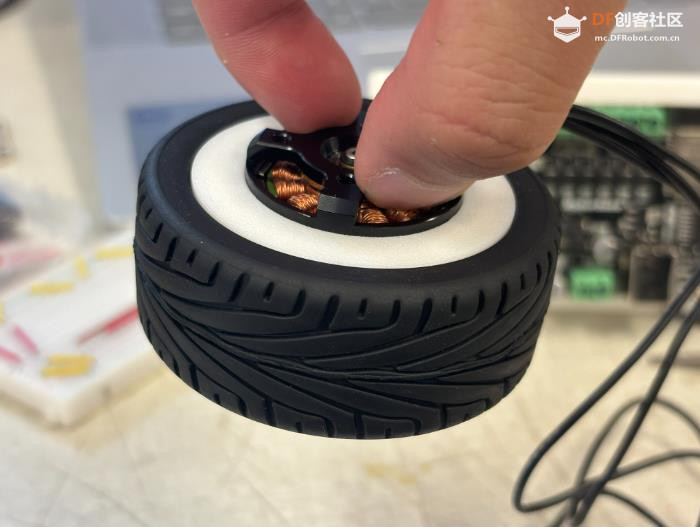

带有减速齿轮的有刷直流电机在齿轮之间不可避免地存在间隙,这可能导致低分辨率编码器(如霍尔效应传感器)的实际速度读数不准确。BLDC 电机、12 位 AS5600 编码器和磁场定向控制 (FOC) 可以解决这个问题。尽管如此,我还是使用级联 PID 到控制回路。

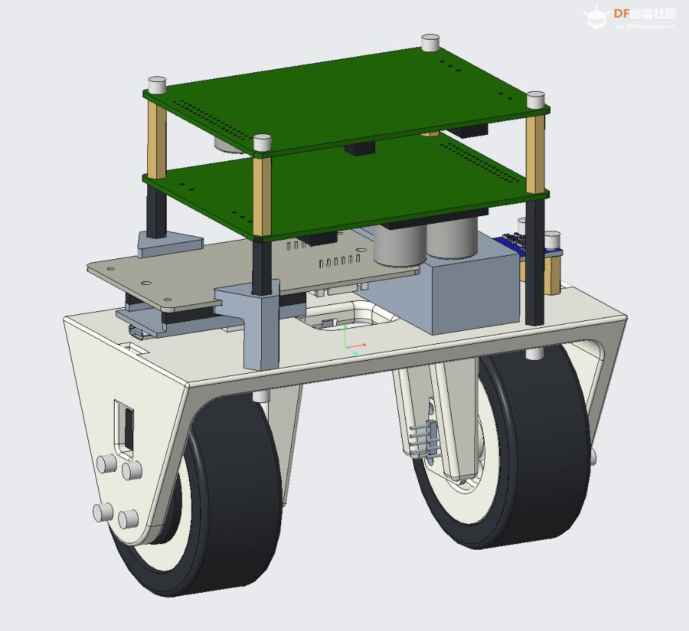

代码、CAD 模型 (STL) 和电路原理图位于 GitHub 上。
II. 使用 FOC 进行速度控制和位置控制

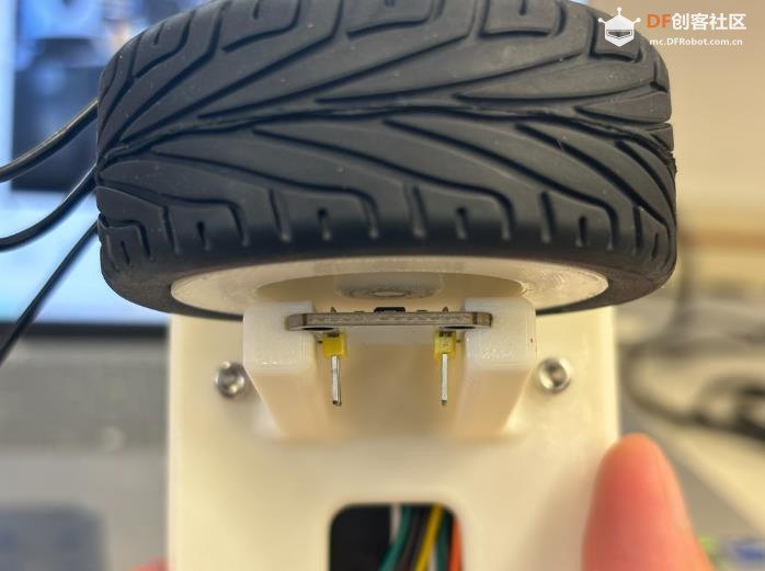

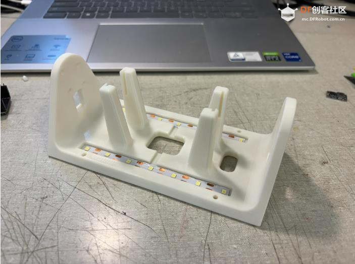

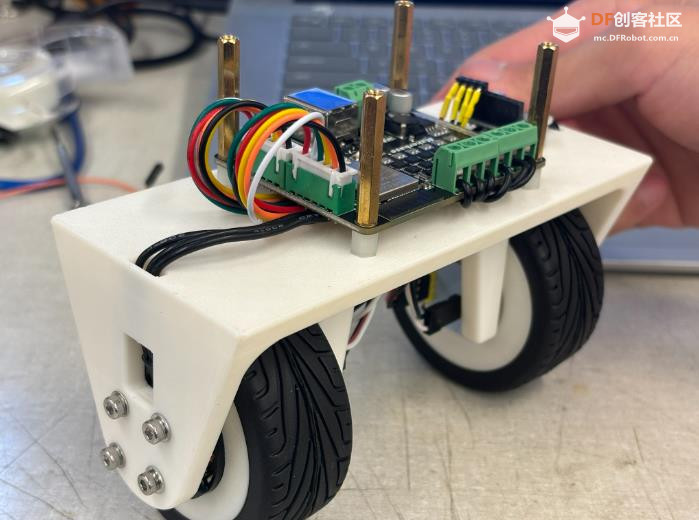

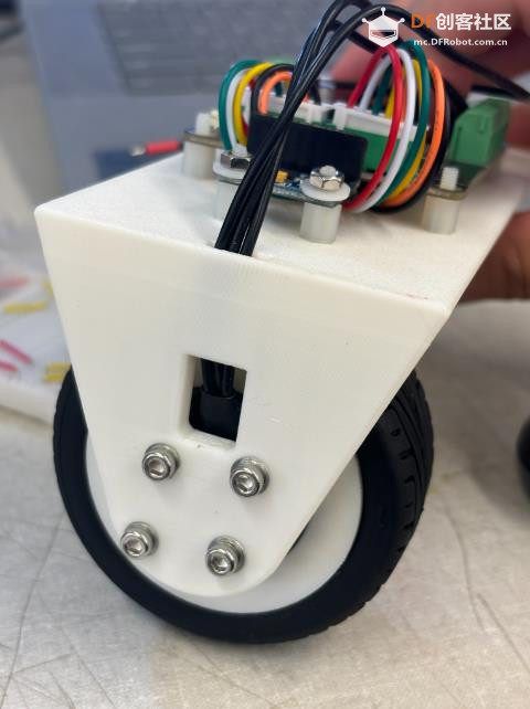

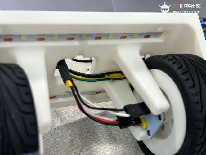

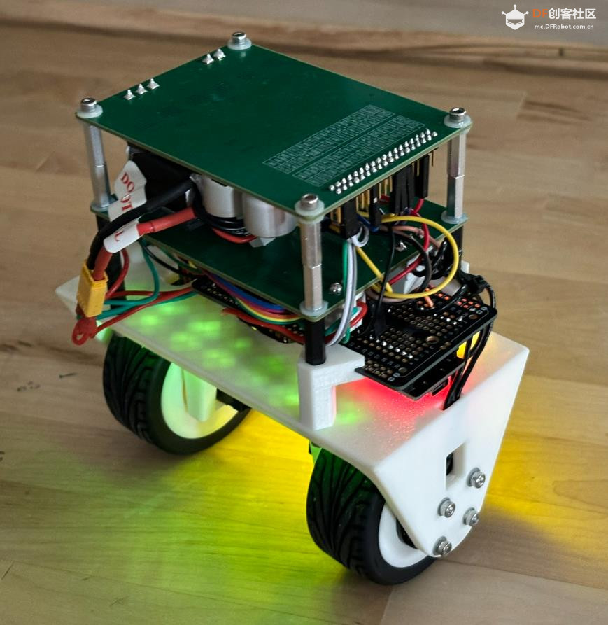

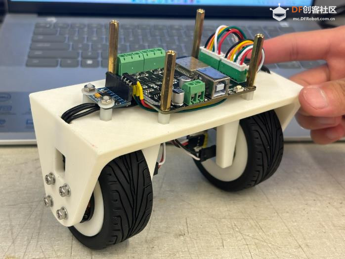

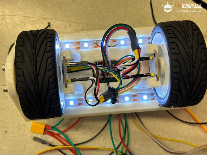

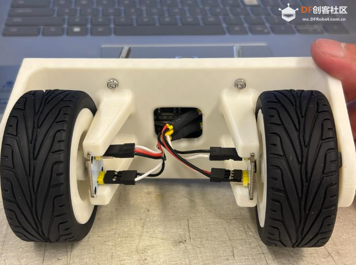

由于编码器 AS5600 和电机是分开的,我需要构建一些东西来将它们放在一起,所以我就开始构建自平衡机器人

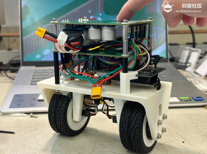

III. 打印和组装
VI. 站起来

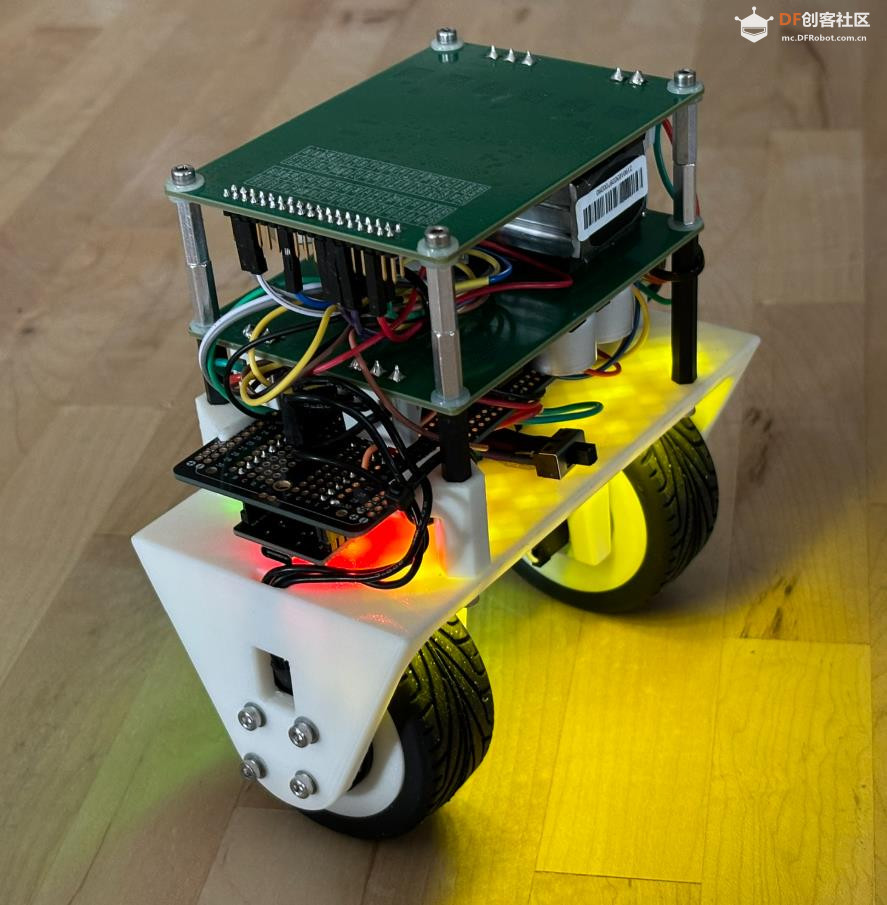

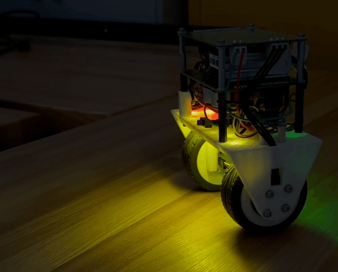

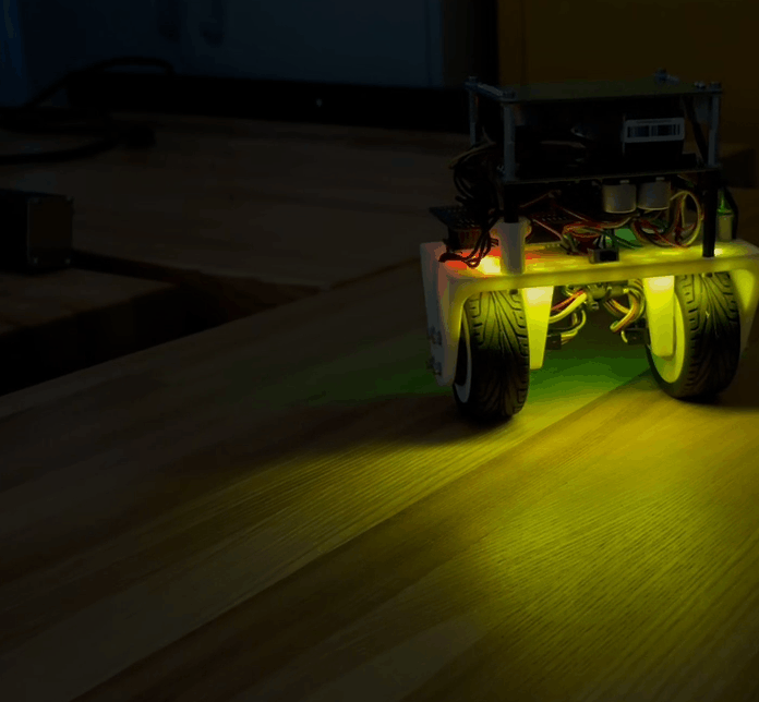

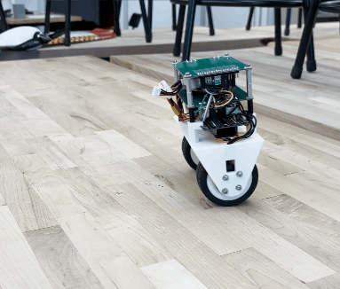

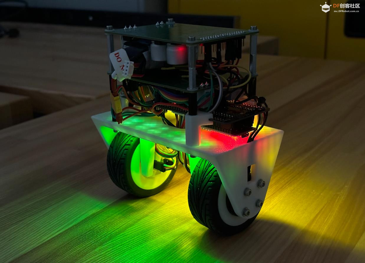

它静止不动,因为它卡在一些奇怪的位置。我猜是它后面的 USB 数据线固定着它。
我只是粗略地调整了 PID,它已经具有不错的稳定性。
第二天,我对 PID 进行了多次微调,它比上一个视频中展示的要稳定得多。
带位置控制的稳定性测试。后来我发现位置控制效果不佳,所以我在蓝牙控制上添加了一个开关来启用/禁用位置控制。此视频之后的所有视频都没有位置控制。
静止不动,几乎没有移动。
蓝牙控制测试静止不动
无位置控制的稳定性测试,
我猜这是由于钟摆的动力学特性,它需要倾斜才能加速,但要保持恒定速度,所以它有时会来回摆动。它掉落是因为车轮达到了最大速度,并且无法再加速。此限制可能来自 PID 输出限制和/或高速换向问题
