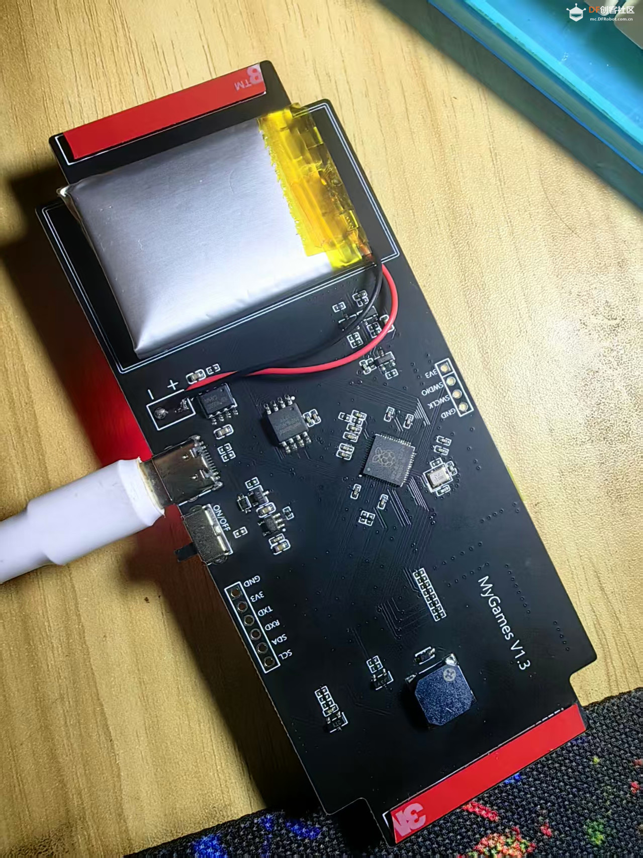

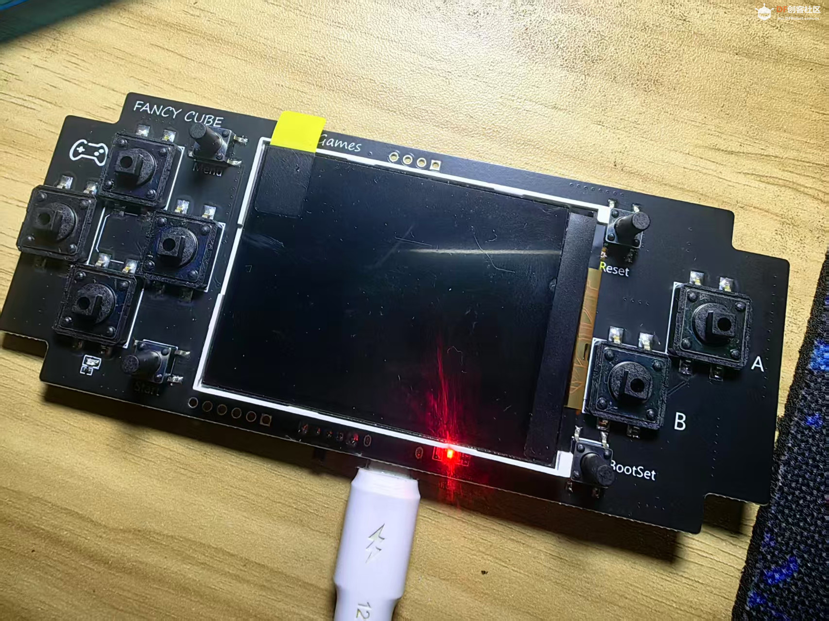

【花雕动手做】RP2040 游戏开发板使用MakeCode Arcade编辑器图1
【花雕动手做】RP2040 游戏开发板使用MakeCode Arcade编辑器图2

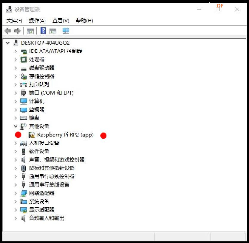

使用数据线连接电脑,打开设备管理器,已能识别树莓派 RP2040 游戏开发板

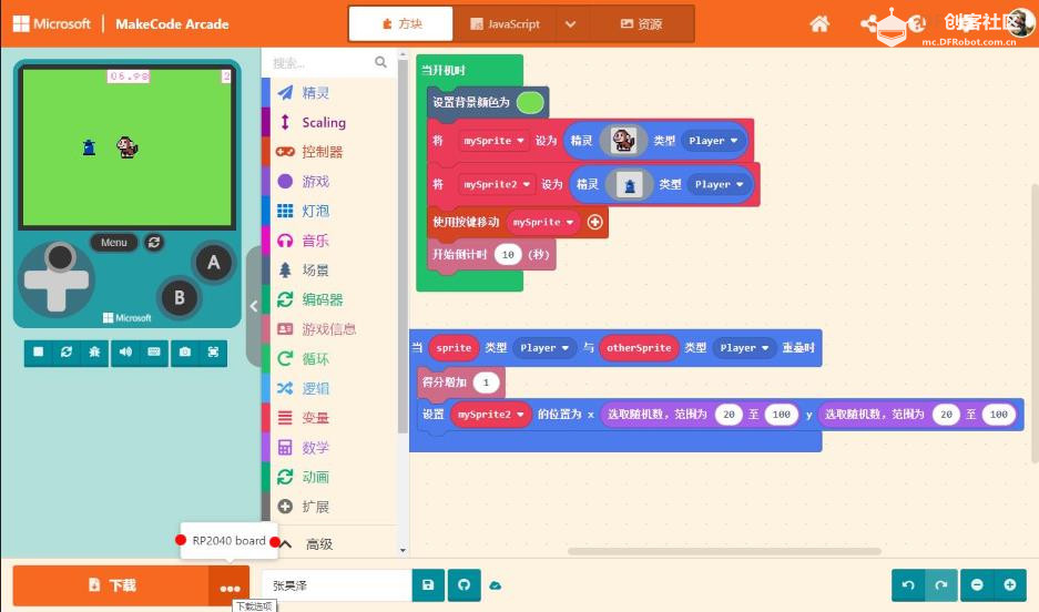

1、点击新建项目
【花雕动手做】RP2040 游戏开发板使用MakeCode Arcade编辑器图5

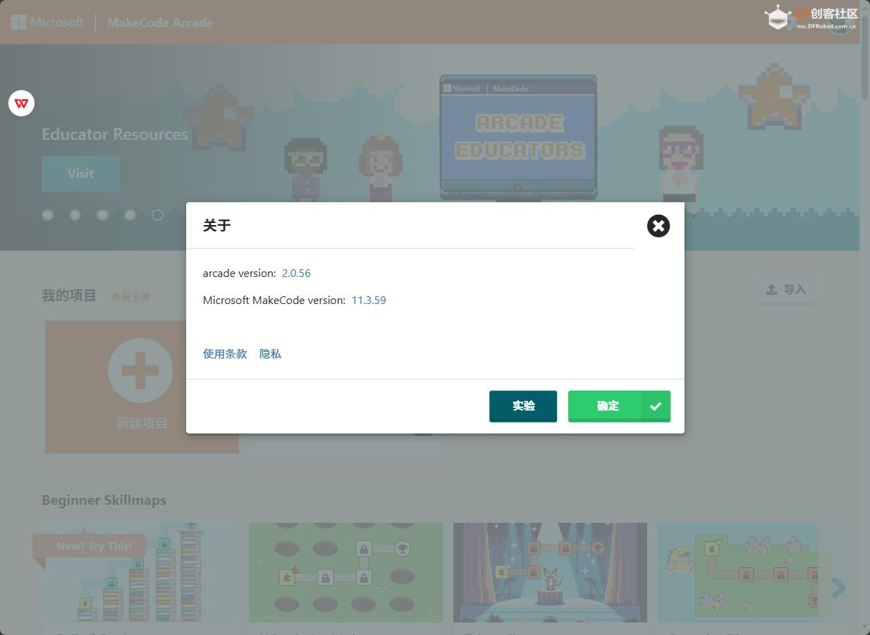

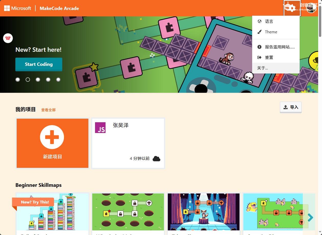

2、点击右上角齿轮按钮选择关于
【花雕动手做】RP2040 游戏开发板使用MakeCode Arcade编辑器图4
3、在弹出窗口选择实验
【花雕动手做】RP2040 游戏开发板使用MakeCode Arcade编辑器图6

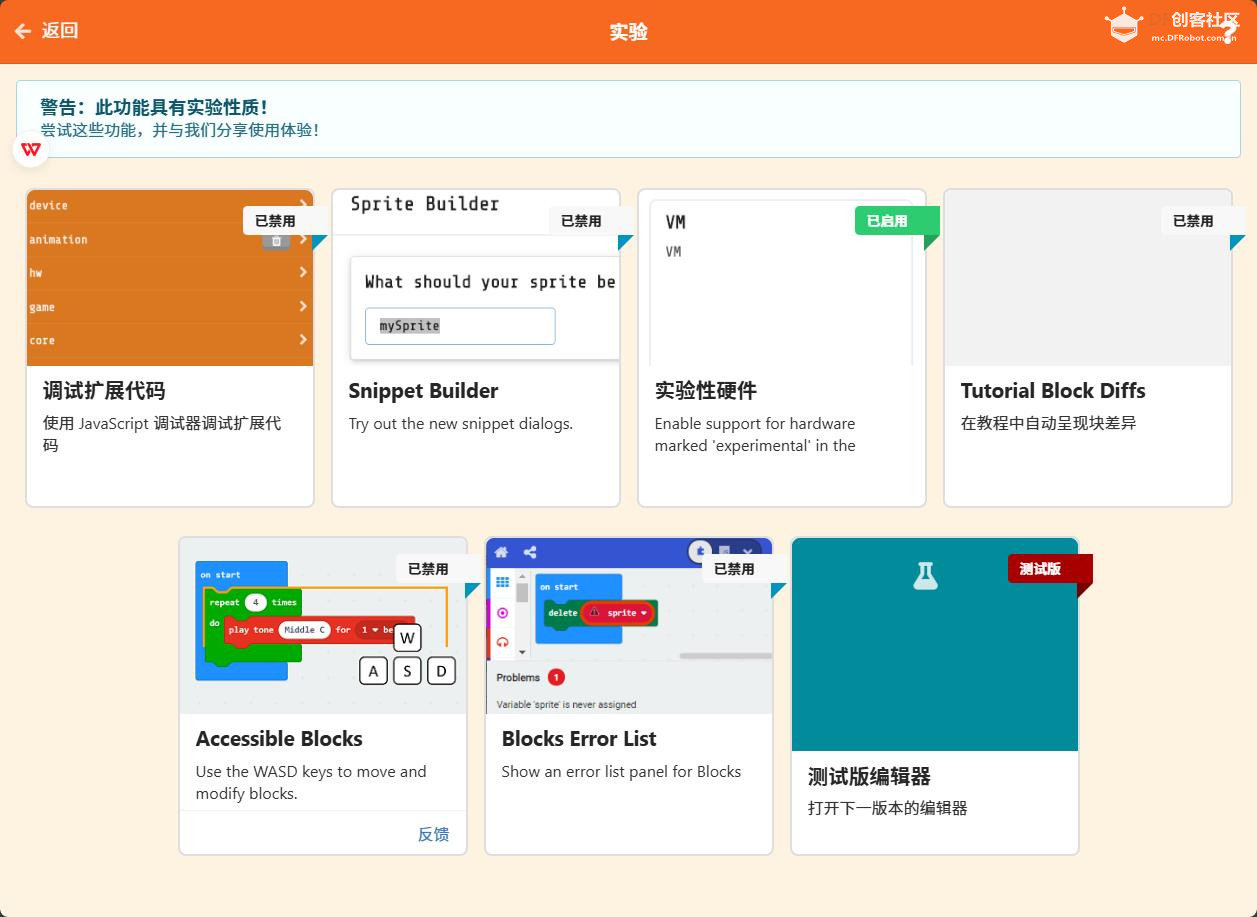

4、在新页面选择实验性硬件,把已禁用改为已启用,再点击左上角返回
【花雕动手做】RP2040 游戏开发板使用MakeCode Arcade编辑器图7

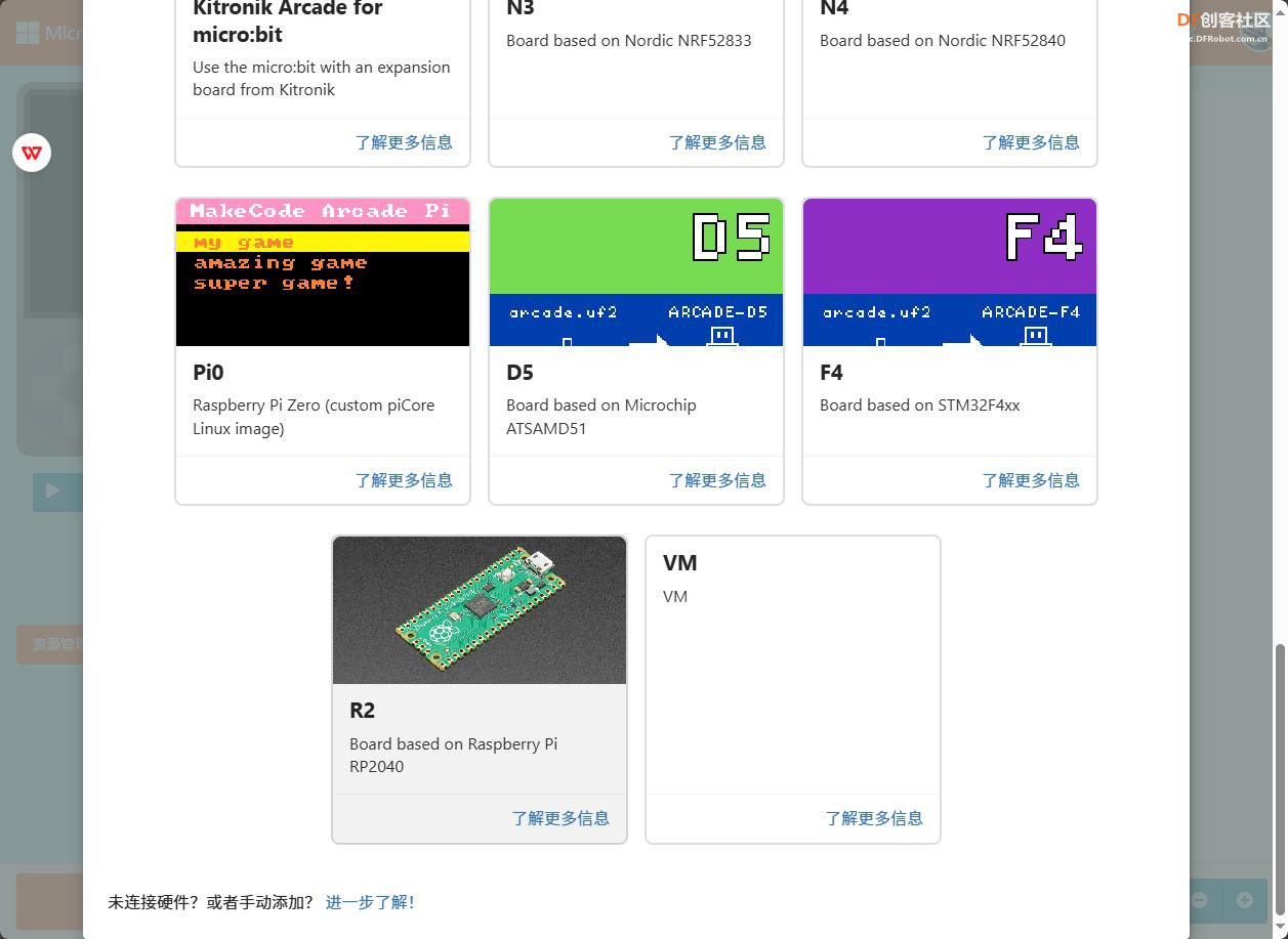

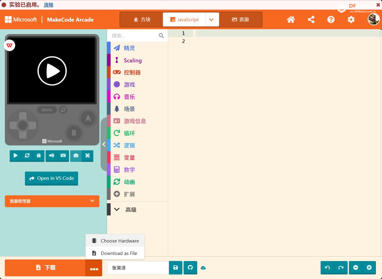

5、点击左下角。。。后选择choose hardware(第一行)
【花雕动手做】RP2040 游戏开发板使用MakeCode Arcade编辑器图8
6、编程硬件选择R2
【花雕动手做】RP2040 游戏开发板使用MakeCode Arcade编辑器图9

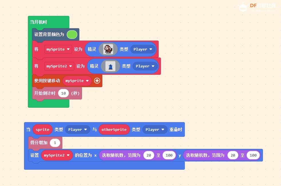

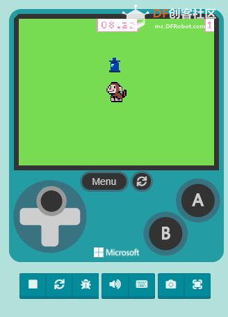

7、游戏编程:小猴追宝贝,在仿真器查看游戏效果

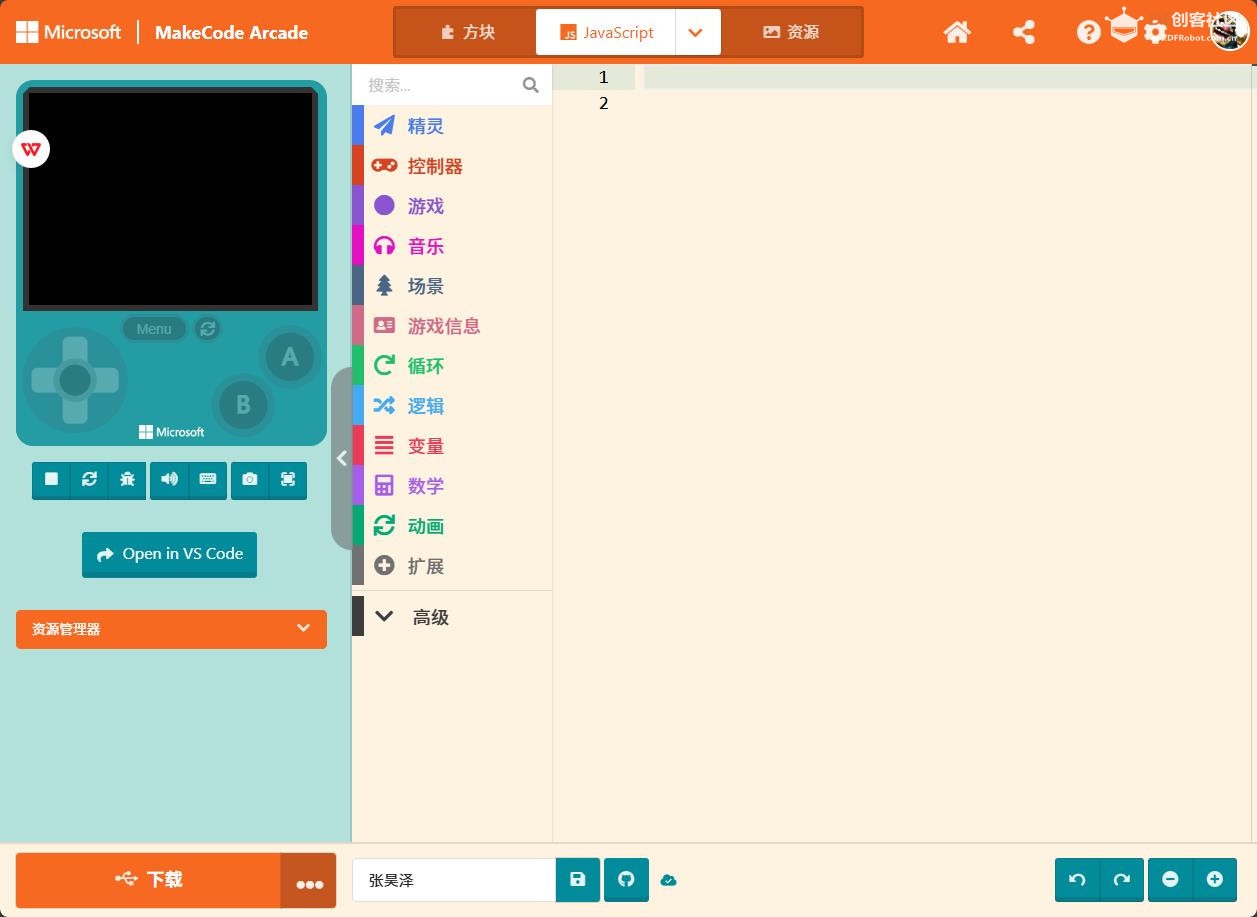

8、选择硬件R2,显示为PR2040,点击下载按键,下载uf2文件到电脑

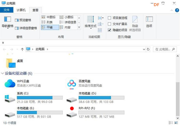

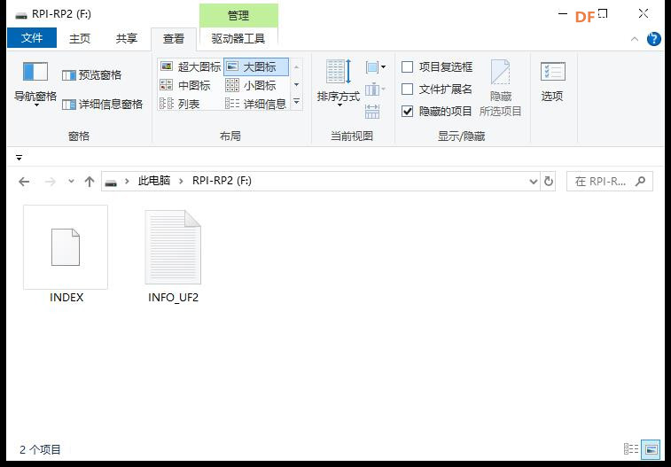

9、打开我的电脑,找到树莓派RP2040 开发板的虚拟盘符并打开,将下载的"arcade-张昊泽 (1).uf2"文件拖入其中。

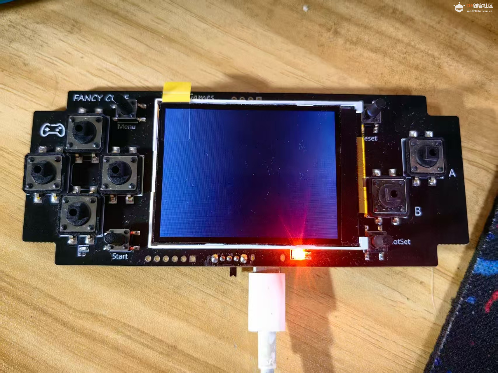

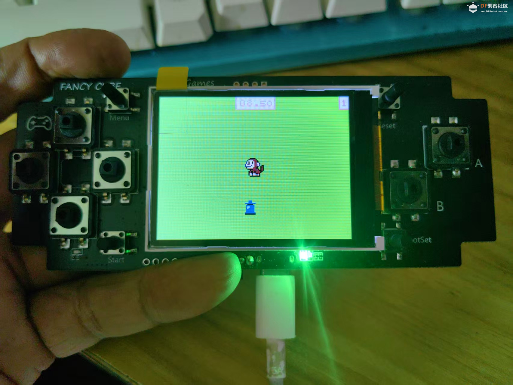

10、效果如图
