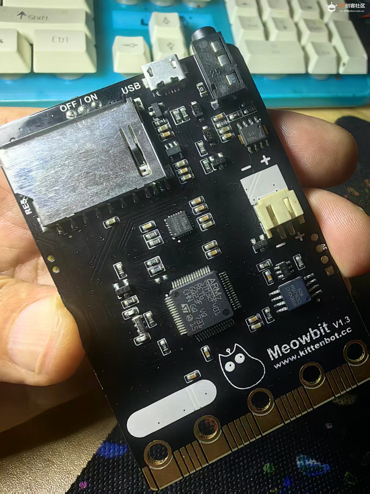

喵比特 Meowbit 开发板的独特魅力
喵比特 Meowbit 开发板是微软官方推荐的 Arcade 硬件,与微软 MakeCode Arcade 平台深度合作。这一合作赋予了它强大的编程支持,让用户能够轻松开启编程之旅。它拥有小巧精致的外观,还配备了硅胶外壳,握持手感舒适,既不会过硬硌手,也不会因遇水而打滑,在长时间使用过程中也能保持良好的握持体验。
从硬件配置来看,喵比特 Meowbit 开发板亮点十足。它具备金手指接口,与 micro:bit 的金手指一模一样,这意味着市面上适配 micro:bit 的所有硬件扩展板,理论上都可以用于喵比特 Meowbit,极大地拓展了其硬件功能。用户可以通过编程控制传感器和电机,将其打造成为一个具备多种功能的智能设备主控。此外,它还设有 SD 卡槽,这一设计为用户提供了更多的可能性。用户可以存储程序,还能后续拓展蓝牙/wifi 模块,实现设备之间的通信。例如,装上 SD 蓝牙模块后,喵比特 Meowbit 就可以和 micro:bit 实现信号互通,两块喵比特 Meowbit 之间也能完成信号互通,从单机模式转变为联网模式,为游戏开发和创意项目增添了更多的互动性和趣味性。

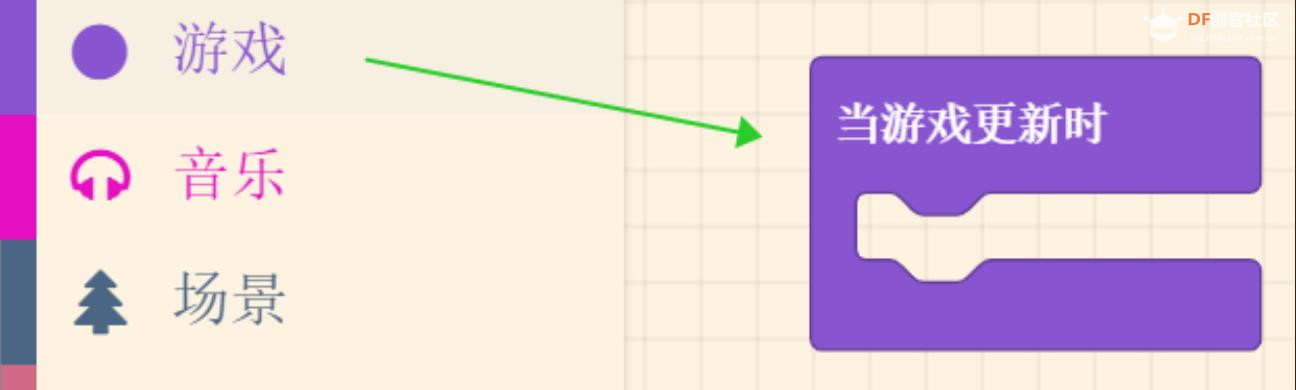

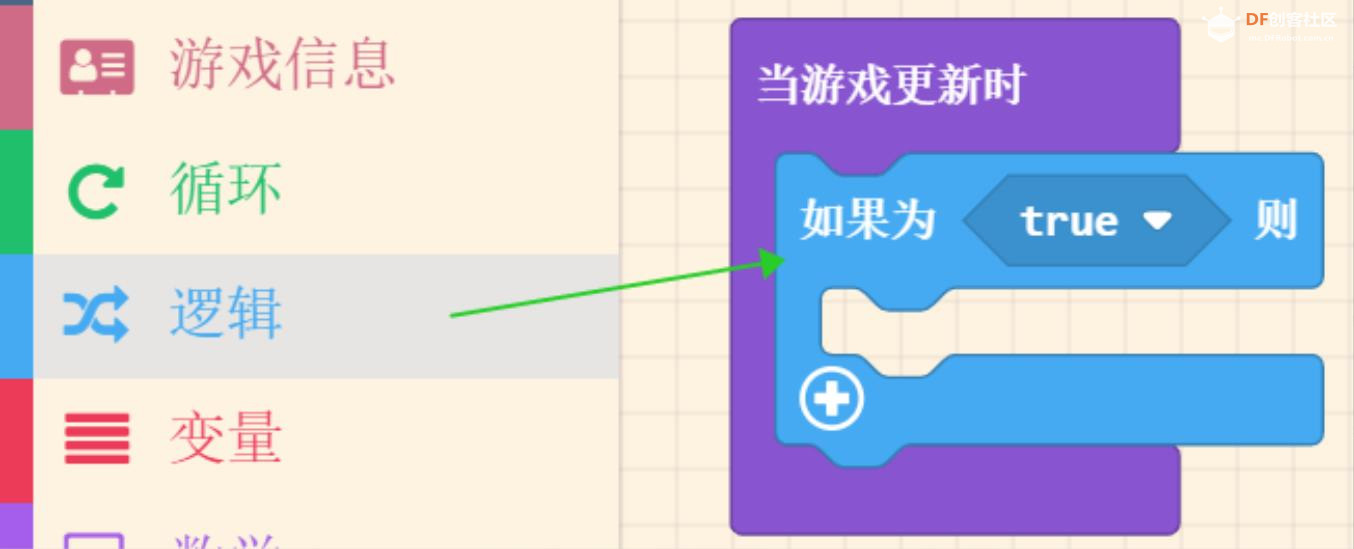

1. 交互是无时无刻进行的,无论是在游戏还是生活中。所以此处使用 当游戏更新时 积木块表示在整个游戏运行的过程中,这个积木块里的内容都会以微妙级的速度刷新执行

2. 交互的基础便是判断和执行,以小鸟碰到树会叫这个逻辑而言,是否碰到树就是一个判断,那么碰到树之后的叫则是执行。

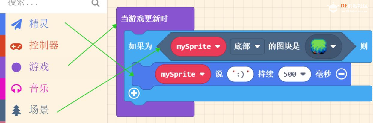

3. 在已有程序的基础上,增加如下积木程序,在模拟器中运行后可以看到当小鸟的碰到树会显示 :)

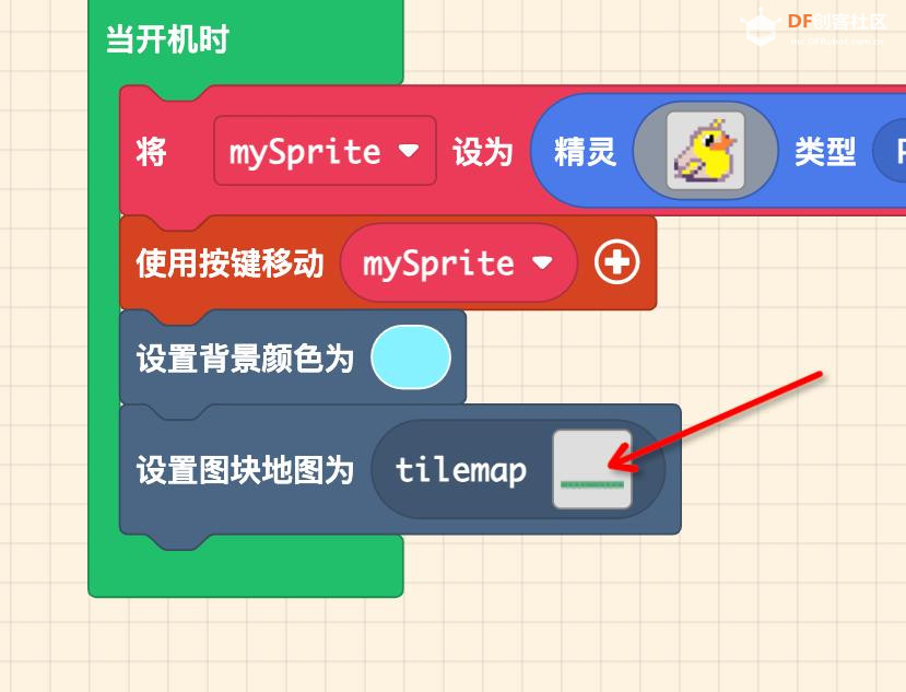

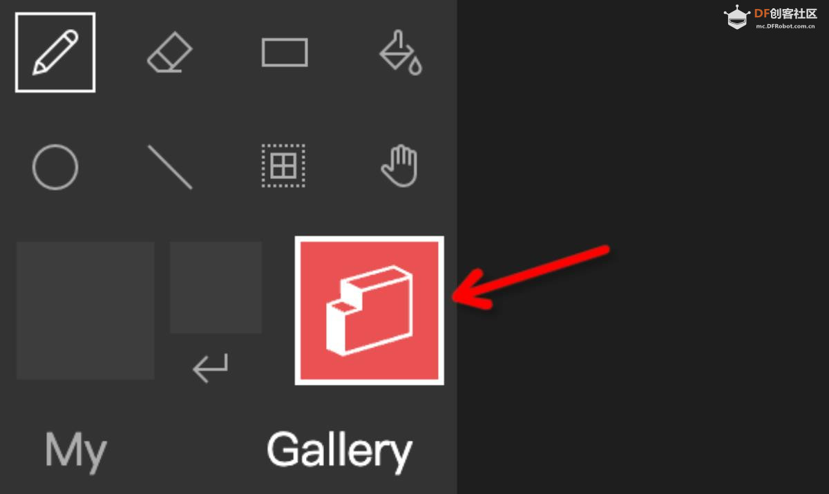

4. 增加现实意义,基础物理规律是必要的。为了使物体与物体之间无法穿越,给地图场景添加墙壁的属。
● 回到图块地图的编辑界面中,选择墙壁属性

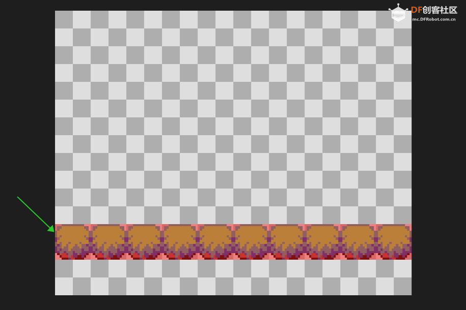

● 在需要变成墙壁的图块上涂抹,变为红色的图块则升级为角色无法穿越

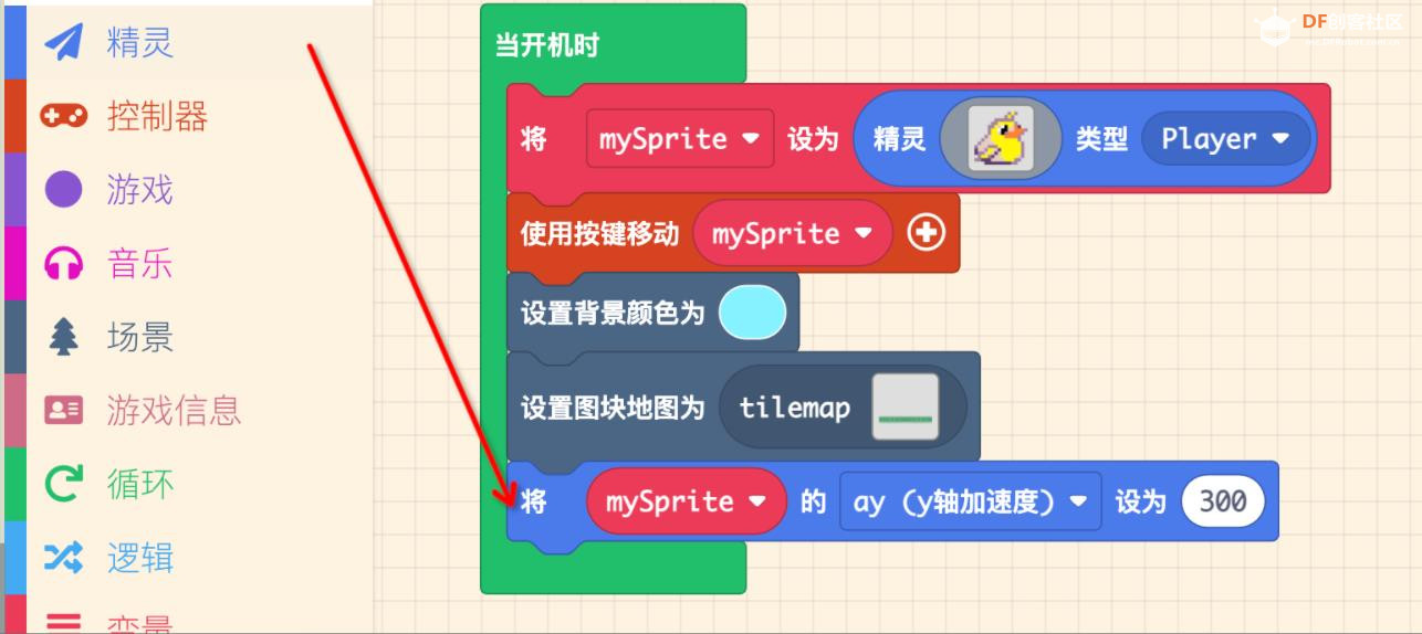

1. 模拟场景为天空,小鸟在垂直向下的重力加速度条件下,自由落体的正常加速度大概为1个g(约9.8m/s²),但由于在屏幕中以像素为单位(1像素映射1米),实在是看起来太慢了,所以试着扩大约30倍

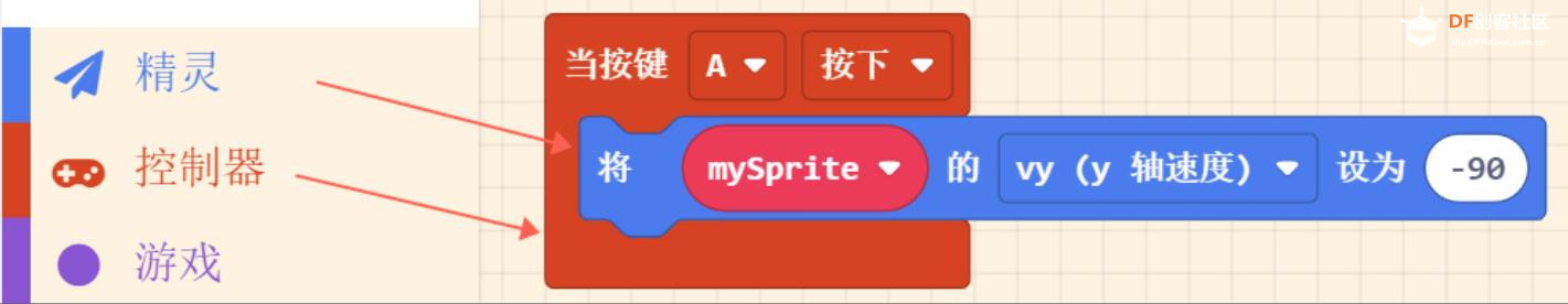

2. 小鸟避免撞树要扑动翅膀飞起来
毕竟我们也没测试过鸟扑翅的瞬间垂直速度,所以就用人类起跳的垂直速度进行模拟。
● 根据 机械能守恒定律:1/2*m(重量)*v²(起跳速度的平方)=m(质量)*g(重力加速度=9.8)*h(高度)
● 人在正常条件下垂直起跳大约能离地0.5m
因此可以得到瞬间的速度v≈3m/s 左右
根据扩大30倍的条件而言,这个v也扩大30倍为90,按下按键A让小鸟扑翅飞一次

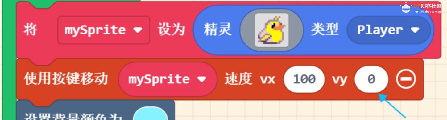

3. 由于小鸟已经受到垂直方向的重力影响,我们此时就不应该用按键干涉小鸟的垂直坐标了,所以现在将之前的按键关联中的y轴速度改为0
