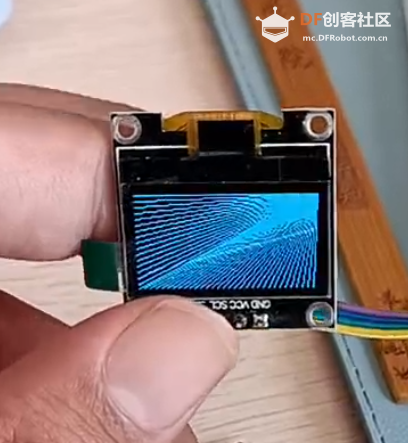

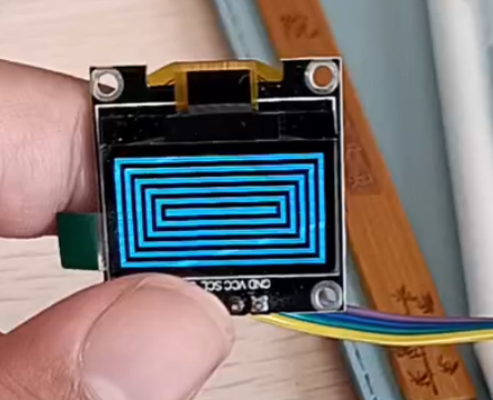

一、0.96oled(iic)屏幕介绍:规格参数:
工作电压:3.3V
工作电流:9MA
模块尺寸:27.3 x 27.8 MM
像素大小:128(H) x 64(V)RGB
驱动芯片:SSD1306
通信协议:IIC
管脚数量:4 Pin(2.54mm间距排针)
基于FireBeetle 2 ESP32-C5的常用模块测试图4
前期准备:
对于0.96oled屏幕再Arduino环境中只需要安装SSD1306Wir库即可。
实验结果:
基于FireBeetle 2 ESP32-C5的常用模块测试图7基于FireBeetle 2 ESP32-C5的常用模块测试图8
参考代码:​

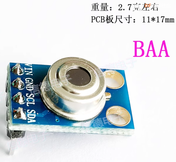

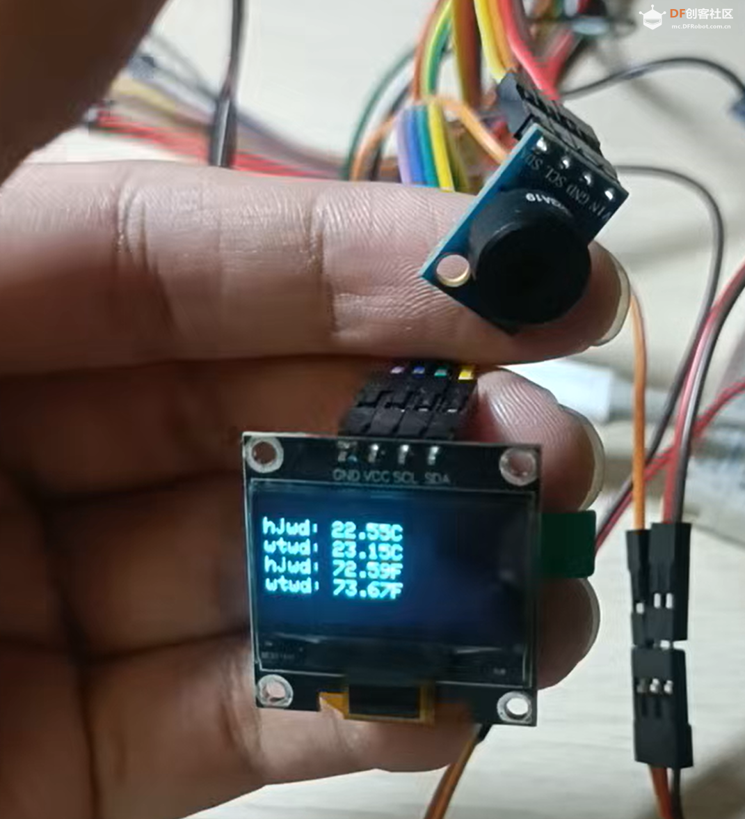

二、无接触测温模块MLX90614(iic)介绍:
  MLX90614 系列模块是一组通用的红外测温模块。在出厂前该模块已进行校验及线性化,具有非接触、体积小、精度高,成本低等优点。被测目标温度和环境温度能通过单通道输出,并有两种输出接口,适合于汽车空调、室内暖气、家用电器、手持设备以及医疗设备应用等。测温方式可分为接触式和非接触式,接触式测温只能测量被测物体与测温传感器达到热平衡后的温度,所以响应时间长,且极易受环境温度的影响;而红外测温是根据被测物体的红外辐射能量来确定物体的温度,不与被测物体接触,具有影响动被测物体温度分布场,温度分辨率高、响应速度快、测温范围广、不受测温上限的限制、稳定性好等特点,所以我们选择mlx90614来作为红外测温模块。
  单片机与mlx90614红外测温模块之间通信的方式是“类IIC”通信,意思就是通信方式跟IIC通信方式很像但又不是IIC,它有另外一个名字叫做SMBus。SMBus (System Management Bus)是 1995 年由 intel 公司提出的一种高效同步串行总线,SMBus 只有两根信号线:双向数据线和时钟信号线,容许 CPU 与各种外围接口器件以串行方式进行通信、交换信息,即可以提高传输速度也可以减小器件的资源占用,另外即使在没有SMBus 接口的单片机上也可利用软件进行模拟。
基于FireBeetle 2 ESP32-C5的常用模块测试图1
前期准备:
        该模块的通信的方式是“类IIC”通信,所以我们需要安装相关库Adafruit_MLX90614,之后的引脚连接与其他iic设备相同,在我的实验中oled屏幕与MLX90614使用同一组接口。SDA引脚、与SCL引脚分别为9、10引脚。

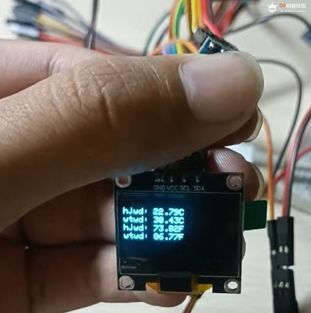

        设备可以读取四种数据分别为环境温度、物体温度的摄氏温度、华氏温度。在实验结果中显示为四行。
实验结果:
基于FireBeetle 2 ESP32-C5的常用模块测试图9基于FireBeetle 2 ESP32-C5的常用模块测试图10

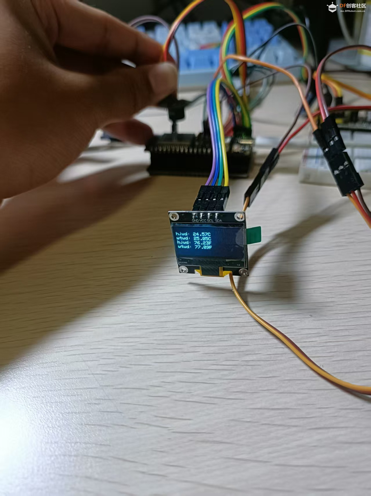

}注:
        在使用无接触测温模块的时候我对ESP32_C5的模组进行了温度测量,温度大概与环境持平,相差大概0.5摄氏度,具体结果如下:

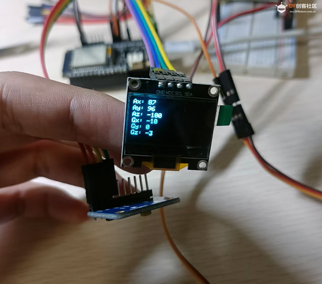

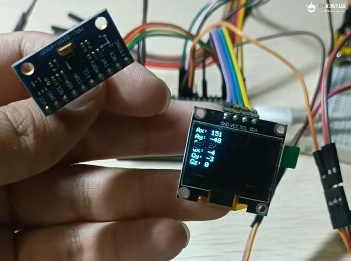

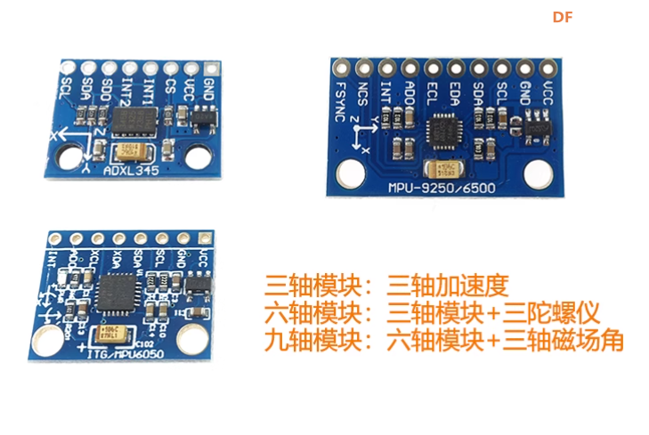

三、陀螺仪MPU6050/MPU6650(iic)介绍:
 MPU6050 是 InvenSense 公司推出的整合性 6 轴运动处理组件,其内部整合了 3 轴陀螺仪和 3 轴加速度传感器,并且含有一个IIC 接口, 可用于连接外部磁力传感器,并利用自带的数字运动处理器(DMP: Digital Motion Processor) 硬件加速引擎,通过主 IIC 接口,向应用端输出完整的 9 轴融合演算数据。
  InvenSense 公司提供了一套基于DMP的运动处理驱动库,可大大降低单片机对动处理运算的负荷,同时也大大降低了编程难度。该模块广泛运用于飞控、计步等电子产品中。
基于FireBeetle 2 ESP32-C5的常用模块测试图2
前期准备:
        在arduino环境下需要安装MPU6050库,在使用中只需要声明一个MPU6050的类即可。像MPU6500这样的6轴传感器,结合了三轴加速度计和三轴陀螺仪,可以提供六个参数,初始化之后读取六个数据分别为:
  • Ax:X轴线性加速度,单位通常是g(重力加速度)或m/s²。
  • Ay:Y轴线性加速度,单位通常是g或m/s²。
  • Az:Z轴线性加速度,单位通常是g或m/s²。
  • Gx:绕X轴的角速度(旋转速率),单位通常是°/s(度每秒)或rad/s(弧度每秒)。
  • Gy:绕Y轴的角速度,单位通常是°/s或rad/s。
  • Gz:绕Z轴的角速度,单位通常是°/s或rad/s。
    在实验中,将读取的数据显示在屏幕中,分为六行。
实验结果:
基于FireBeetle 2 ESP32-C5的常用模块测试图11基于FireBeetle 2 ESP32-C5的常用模块测试图13

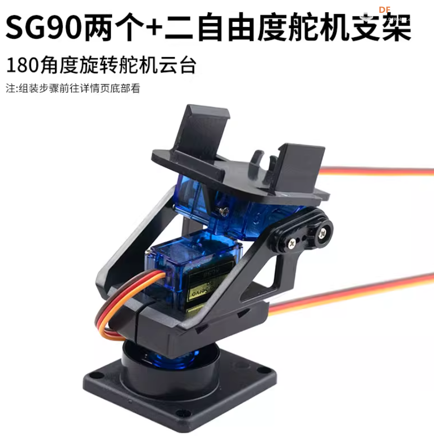

四、舵机云台MG90S(PWM)介绍:
SG90,9克经典舵机是180度舵机,好像也有360度款式的,这里主要以180度来说明,它主要控制0-180度角度,左边90度,右边90度。
MG90S是360度舵机,但是它是没有0-360度角度控制的功能,在控制方式上和SG舵机其实是一样的,只不过它控制的不是角度,而是控制速度和方向(顺时针旋转/逆时针旋转),它实际就相当于无级变速的减速电机。
总之,SG90舵机和MG90S舵机的区别在于它们的旋转角度范围不同,选择哪种舵机需要根据具体的应用需求来决定。

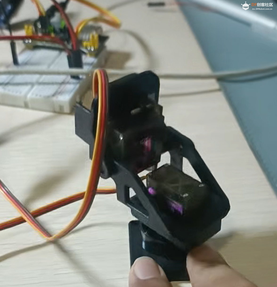

基于FireBeetle 2 ESP32-C5的常用模块测试图3
基于FireBeetle 2 ESP32-C5的常用模块测试图5
前期准备:
        在arduino环境中想要使用ESP32控制舵机与arduino uno控制舵机不同,使用Servo库无法控制舵机,需要单独安装ESP32Servo库。
        之后使用定义PWM相关引脚、声明servo类,之后在初始化中设置PWM频率与脉冲宽度即可
   servo1.setPeriodHertz(50); // 设置 PWM 信号频率为 50Hz   servo1.attach(PIN_SERVO1, 500, 2500); // 设置脉冲宽度范围为 500-2500 微秒
在控制代码中设置妒忌角度即可,具体如下:
servo1.write(angle); // 设置舵机角度
控制多个舵机,只需要将上述步骤重复多次即可。
实验结果:
基于FireBeetle 2 ESP32-C5的常用模块测试图14基于FireBeetle 2 ESP32-C5的常用模块测试图12

      servo2.write(90); // 设置舵机角度
注:
使用舵机需要单独供电,单片机本身不足以给两个舵机供电。
