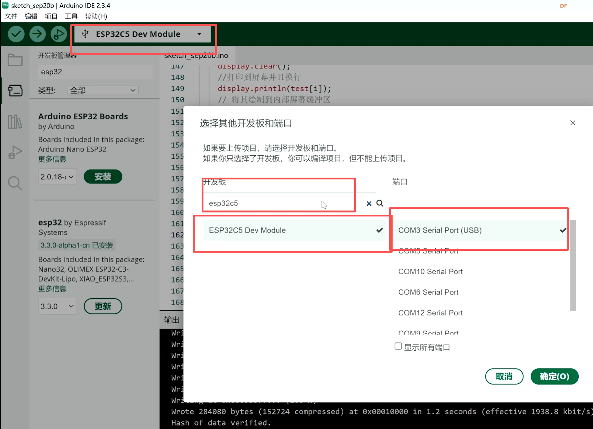

库环境搭建:1、开发板对应库环境:
①安装arduino0-ide
②环境配置:

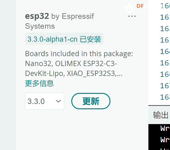

注意事项:测试的板卡的esp环境必须为 3.3.0-alpha1-cn,其他版本导致烧录不成功,之前使用其他版本出现开发板不断重启的问题。
安装完成如下图所示:
在工具页面将参数修改如下:
基于FireBeetle 2 ESP32-C5的家庭环境检测系统图18
在开发板选择界面选择对应的开发板与端口即可。
基于FireBeetle 2 ESP32-C5的家庭环境检测系统图19

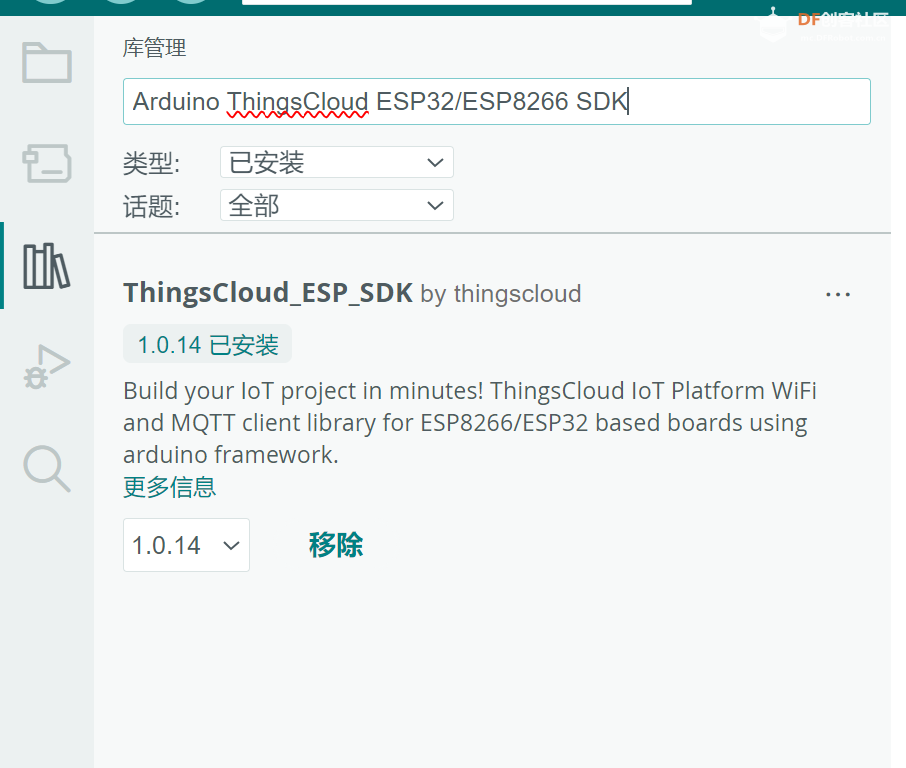

云平台库:Arduino ThingsCloud ESP32/ESP8266 SDK
基于FireBeetle 2 ESP32-C5的家庭环境检测系统图15

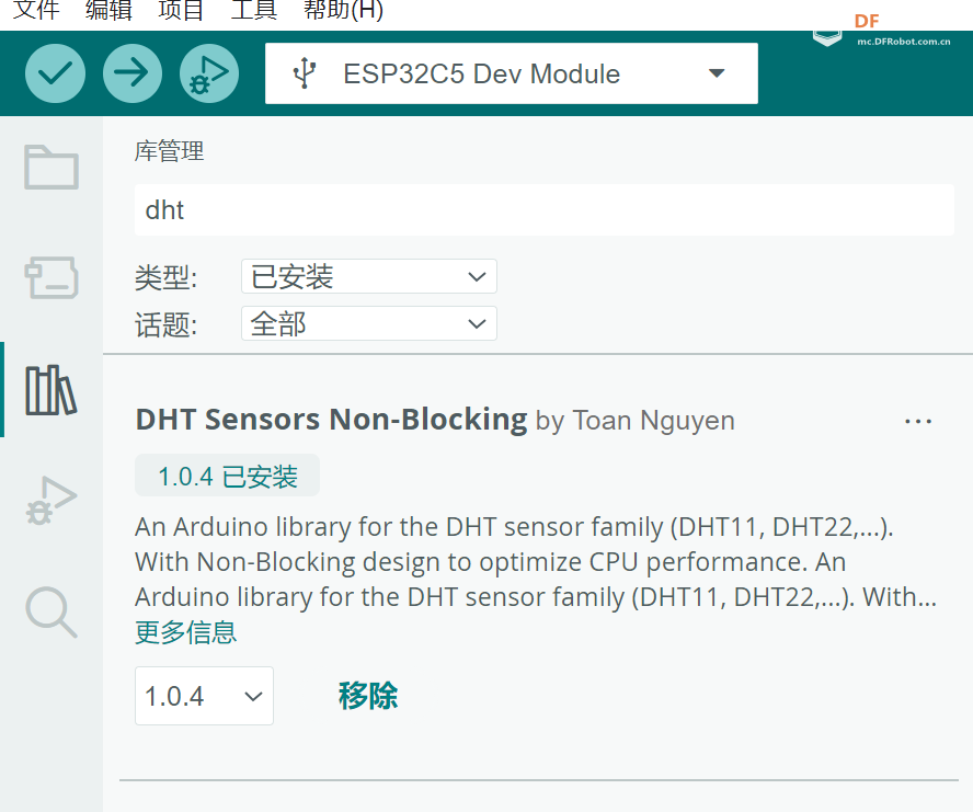

DHT11依赖库:DHT_sensor_library

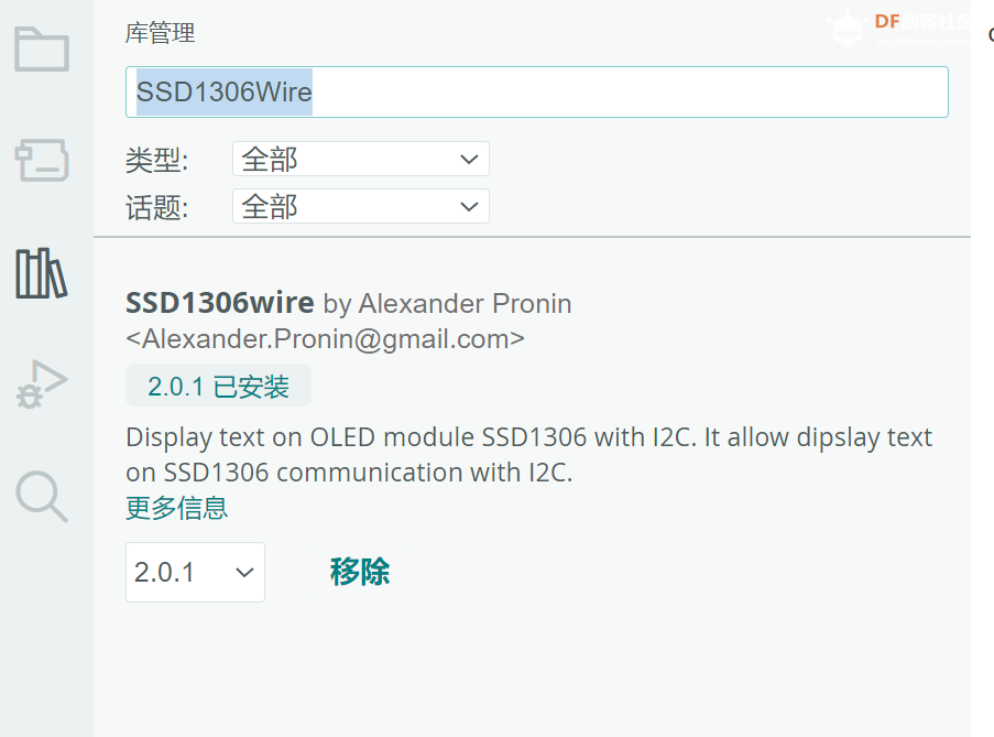

基于FireBeetle 2 ESP32-C5的家庭环境检测系统图17

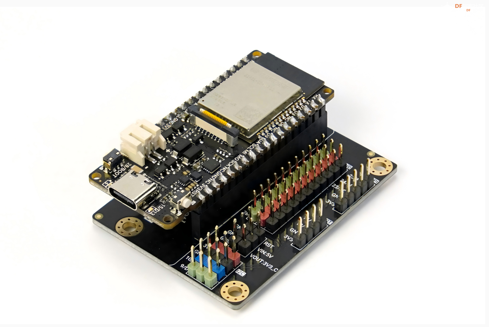

二、硬件介绍:1、FireBeetle 2 ESP32-C5 IO套装包
基于FireBeetle 2 ESP32-C5的家庭环境检测系统图14

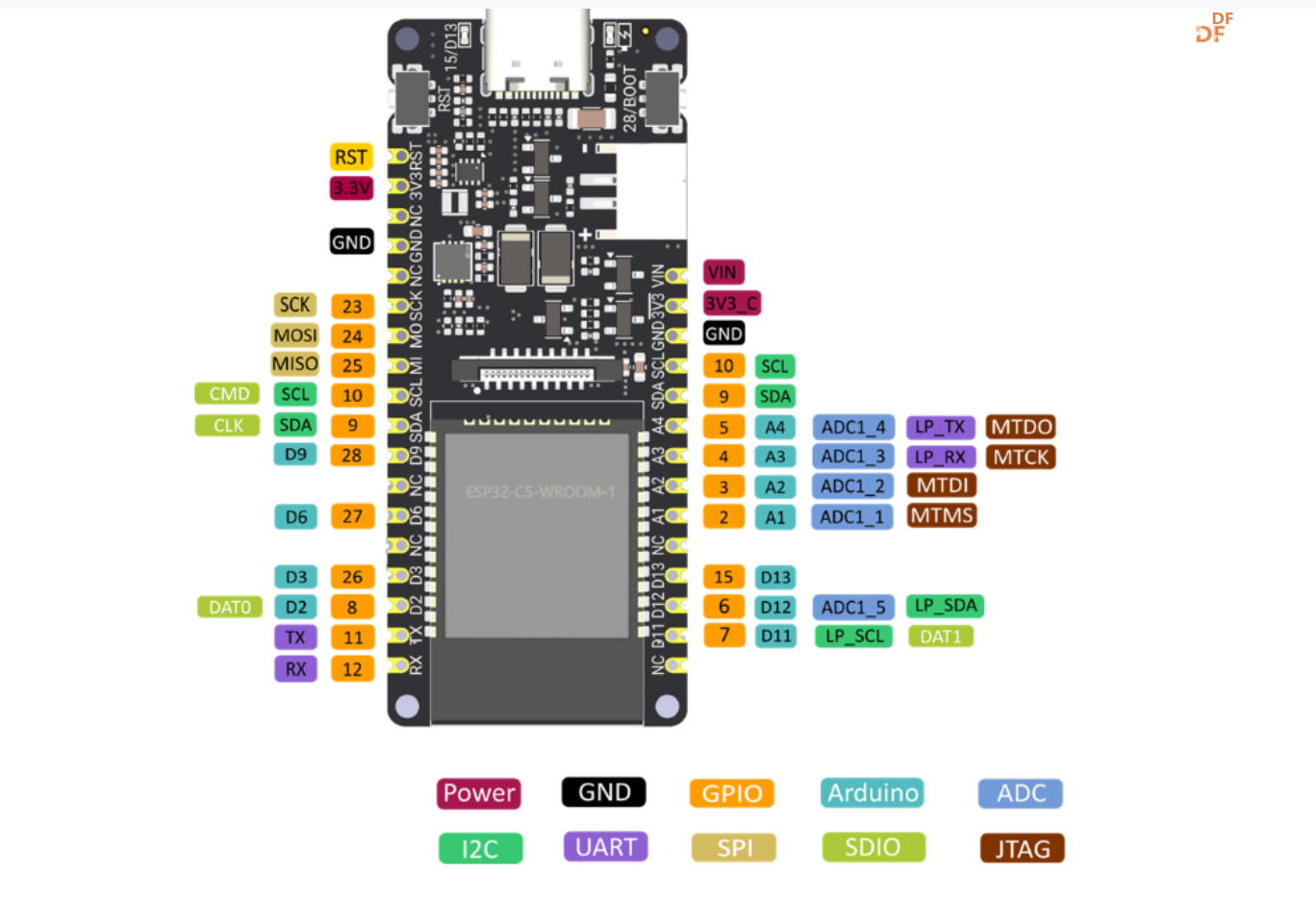

①:核心板及引脚分配图:
基于FireBeetle 2 ESP32-C5的家庭环境检测系统图13

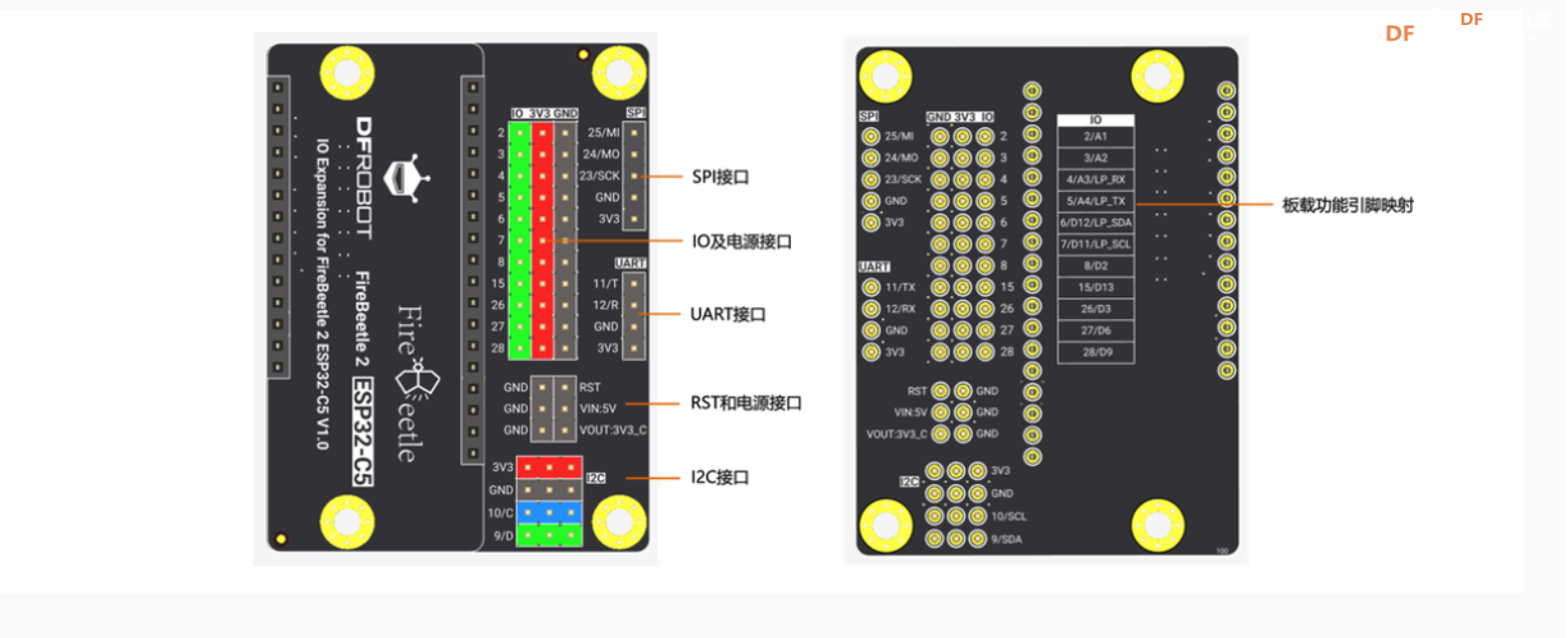

②:拓展版
基于FireBeetle 2 ESP32-C5的家庭环境检测系统图12

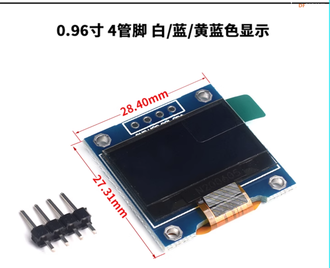

2、0.96OLED屏幕
四线iicoled屏幕即可
基于FireBeetle 2 ESP32-C5的家庭环境检测系统图11

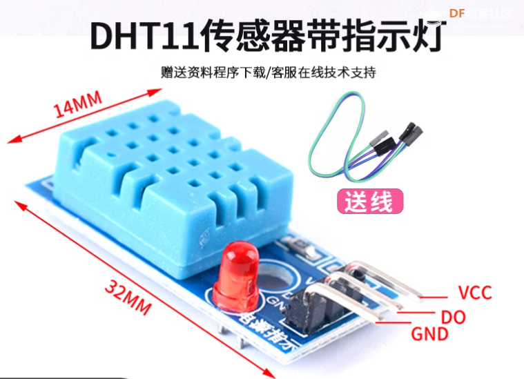

3、DHT11:
温湿度传感器
基于FireBeetle 2 ESP32-C5的家庭环境检测系统图10

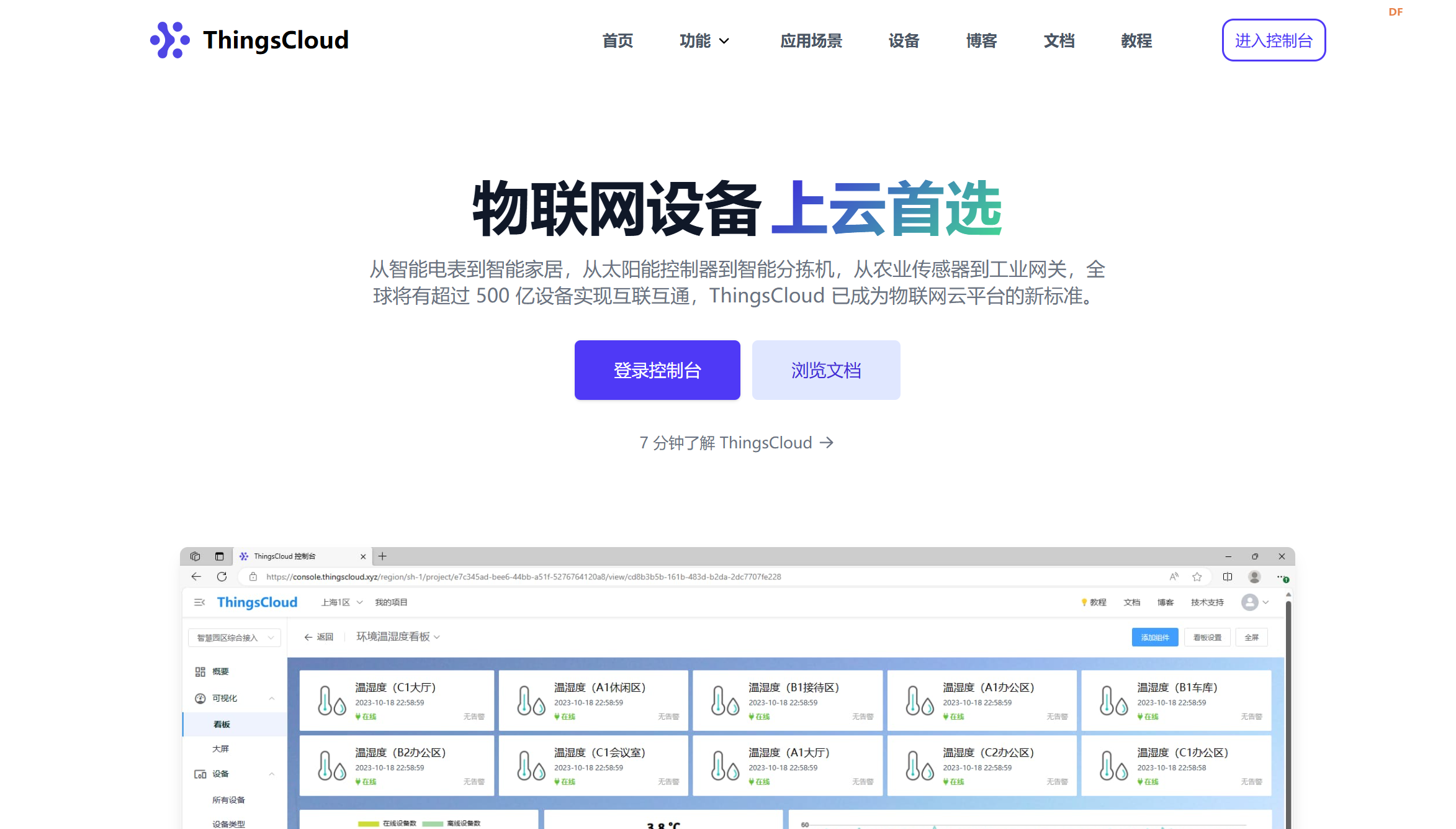

三、软件云平台介绍:
ThingsCloud云平台
基于FireBeetle 2 ESP32-C5的家庭环境检测系统图9

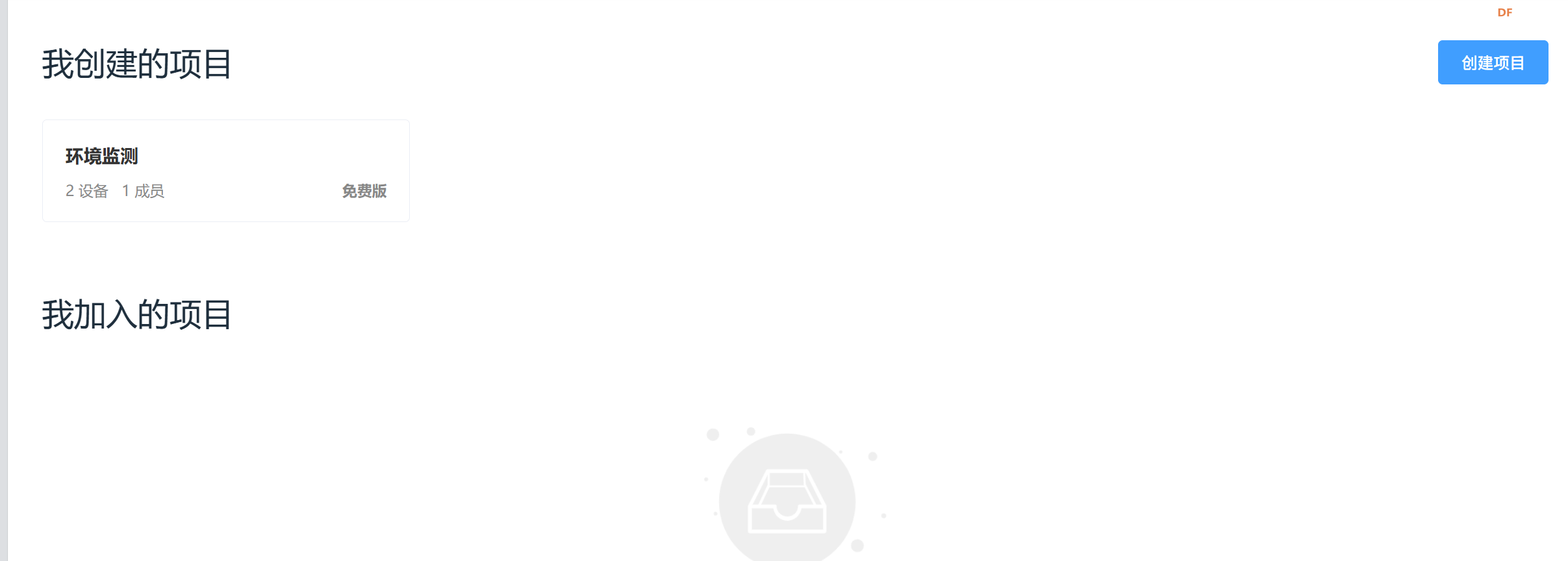

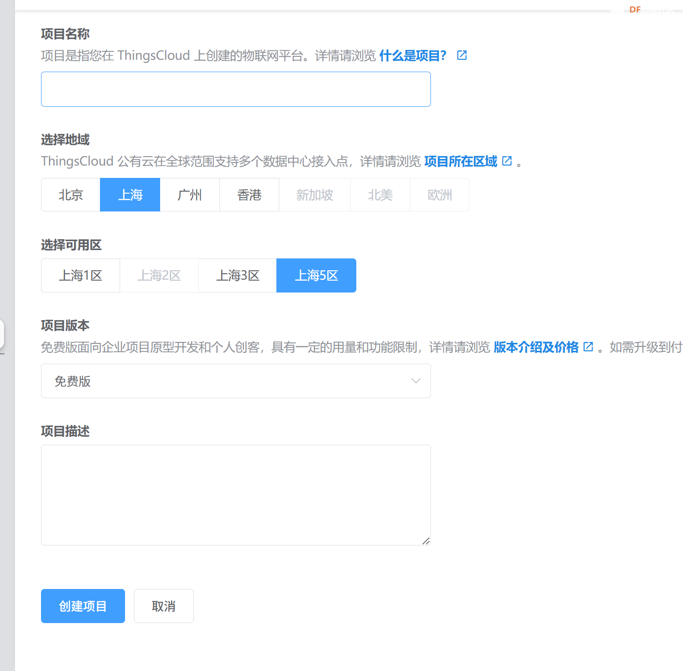

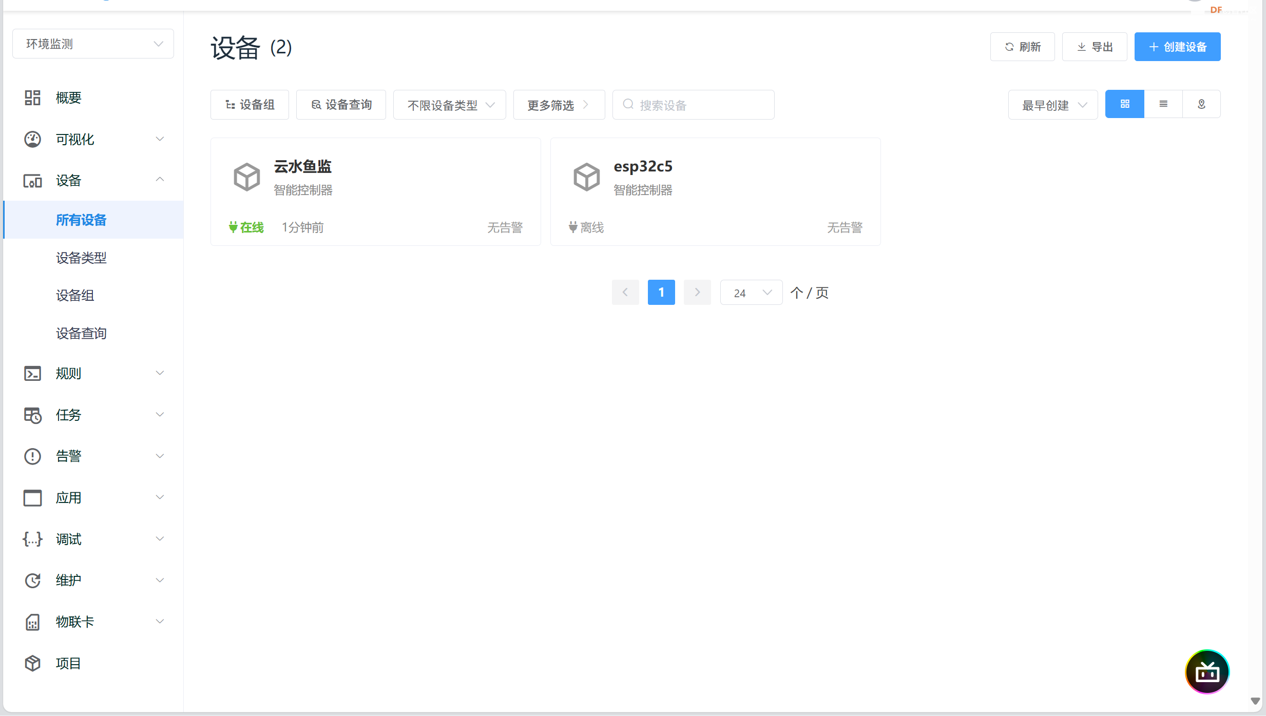

前期准备:
1、注册云平台账号2、创建项目基于FireBeetle 2 ESP32-C5的家庭环境检测系统图8
创建完成后
基于FireBeetle 2 ESP32-C5的家庭环境检测系统图7
3、创建设备:
点击右上角创建设备,创建成功后点击设备进入。
基于FireBeetle 2 ESP32-C5的家庭环境检测系统图6

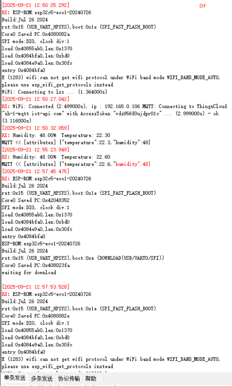

}五、运行效果:1、串口调试结果
基于FireBeetle 2 ESP32-C5的家庭环境检测系统图20

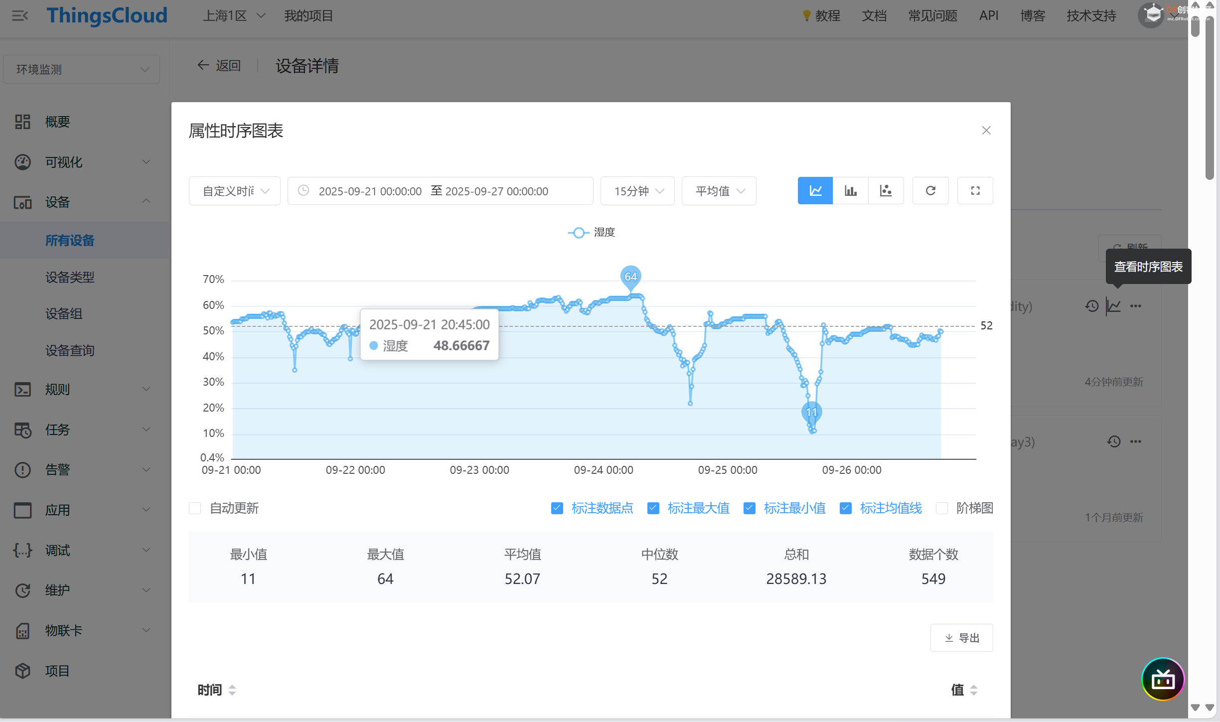

2、云平台后台界面温度历史数据
基于FireBeetle 2 ESP32-C5的家庭环境检测系统图5
湿度历史数据
基于FireBeetle 2 ESP32-C5的家庭环境检测系统图4

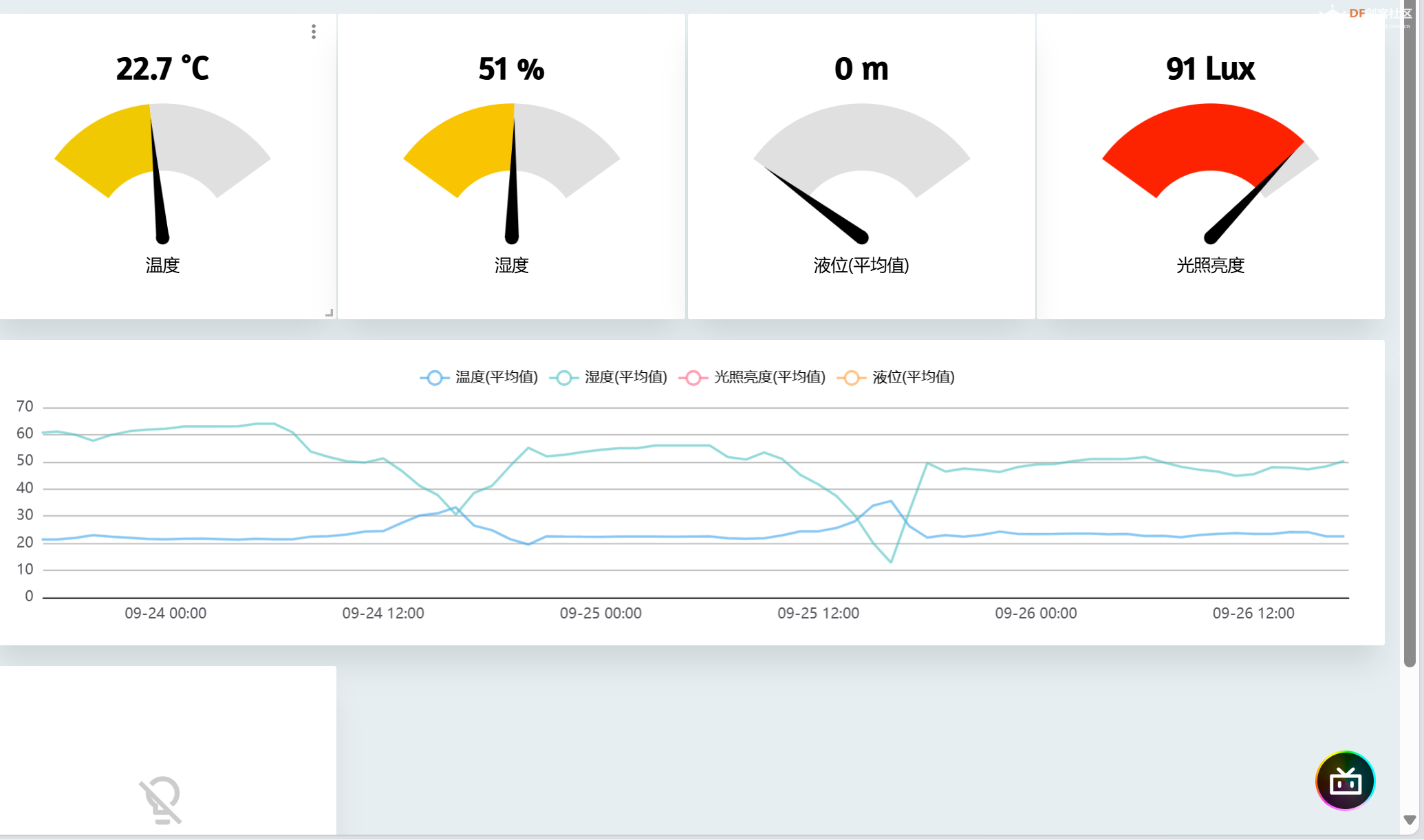

3、云平台看板
而且平台还支持看板定制功能,可以将你需要的数据添加看板,展示效果如下:

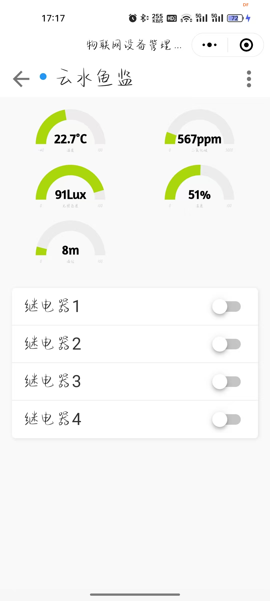

4、手机界面
基于FireBeetle 2 ESP32-C5的家庭环境检测系统图21
注:
对于上述的手机界面与网页端后台看板可以自行设计格式。

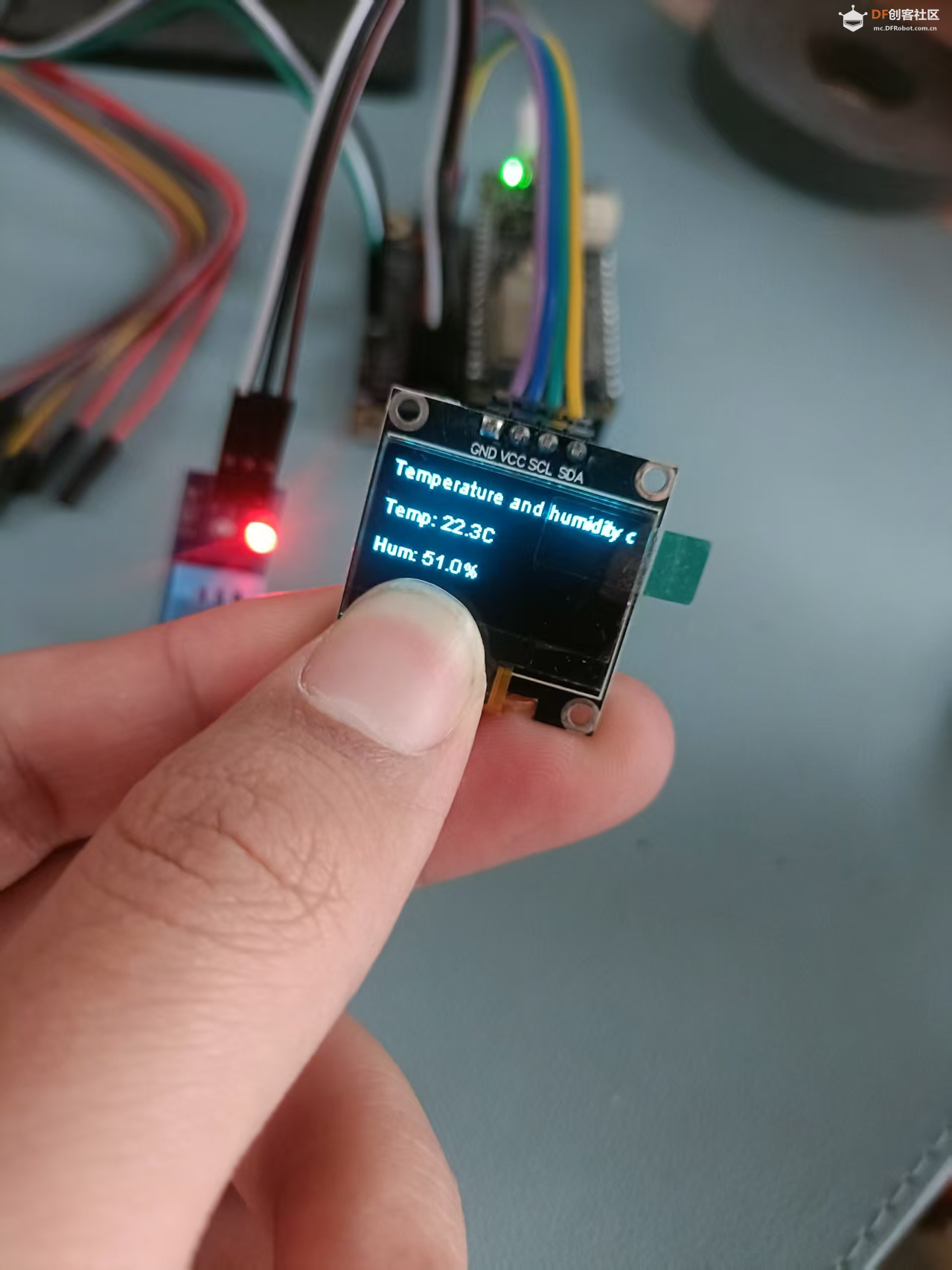

5、0.97OLED屏幕显示
        oled显示格式可以在代码中进行调整,此处只是进行基本显示。之后可以通过LVGL进行优化也可以改用U8G2库。
基于FireBeetle 2 ESP32-C5的家庭环境检测系统图22

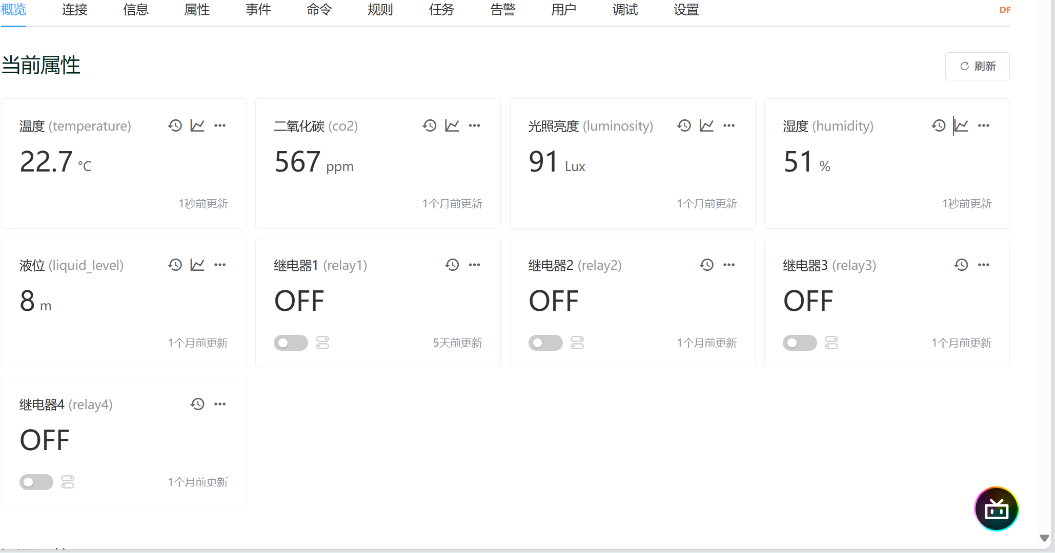

六、后期改进方向改进方向一:
在平台中还可以添加其他传感器数据如水位、光照、二氧化碳含量等。
基于FireBeetle 2 ESP32-C5的家庭环境检测系统图3
