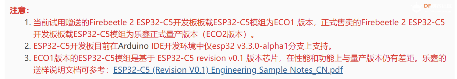

本文的主要内容是如何安装和配置FireBeetle 2 ESP32-C5 ECO1版本的IDF开发环境。局限于以下原因。
FireBeetle 2 ESP32-C5 快速搭建 ESP-IDF开发环境图1
实际上两个版本对开发板的基础功能影响并不是很大。具体请参考下述文档。
FireBeetle 2 ESP32-C5 快速搭建 ESP-IDF开发环境图2

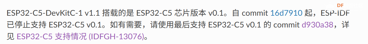

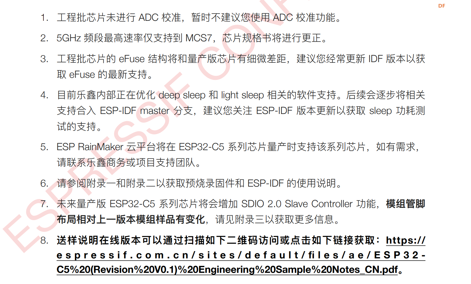

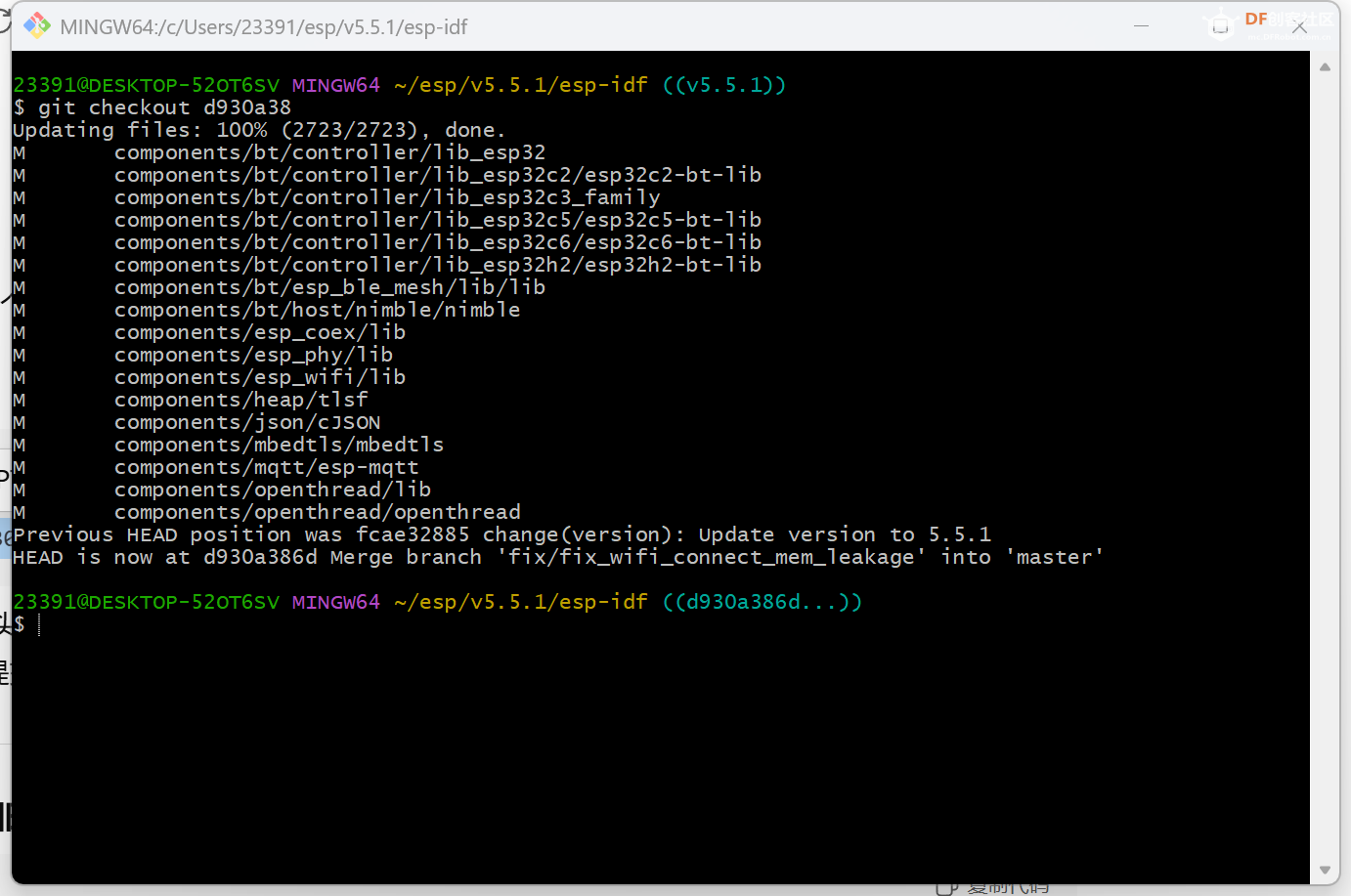

所以根据ESP-IDF的文档中的基于ESP32-C5芯片中的ESP32-C5-DevKitC-1中得知。 其在主线分支上已经停止了对上述ECO1版本的支持,所以如果想要使用IDF进行开发的话需要将当前的版本回退到 commit d930a38
FireBeetle 2 ESP32-C5 快速搭建 ESP-IDF开发环境图3
详情参考

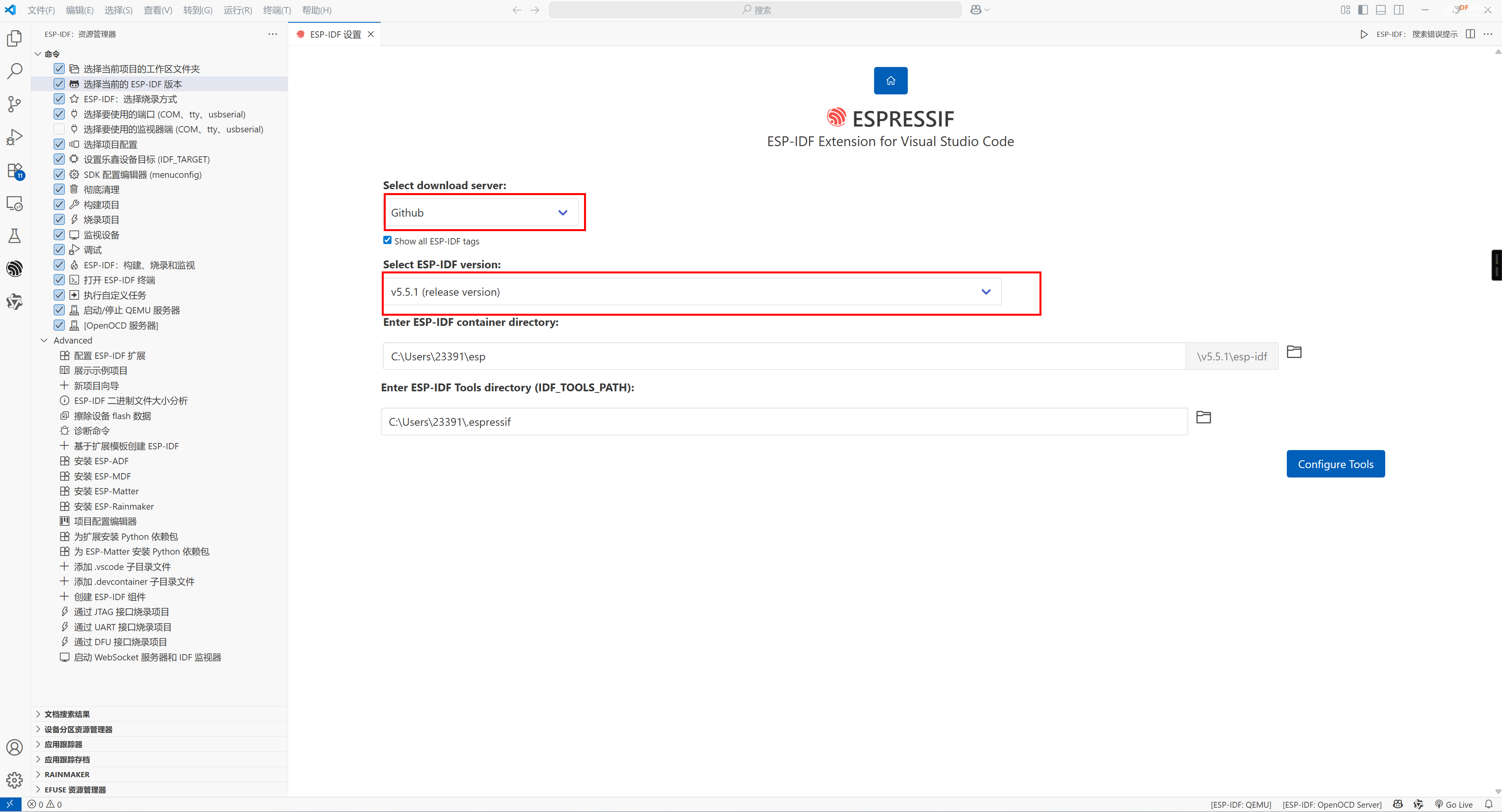

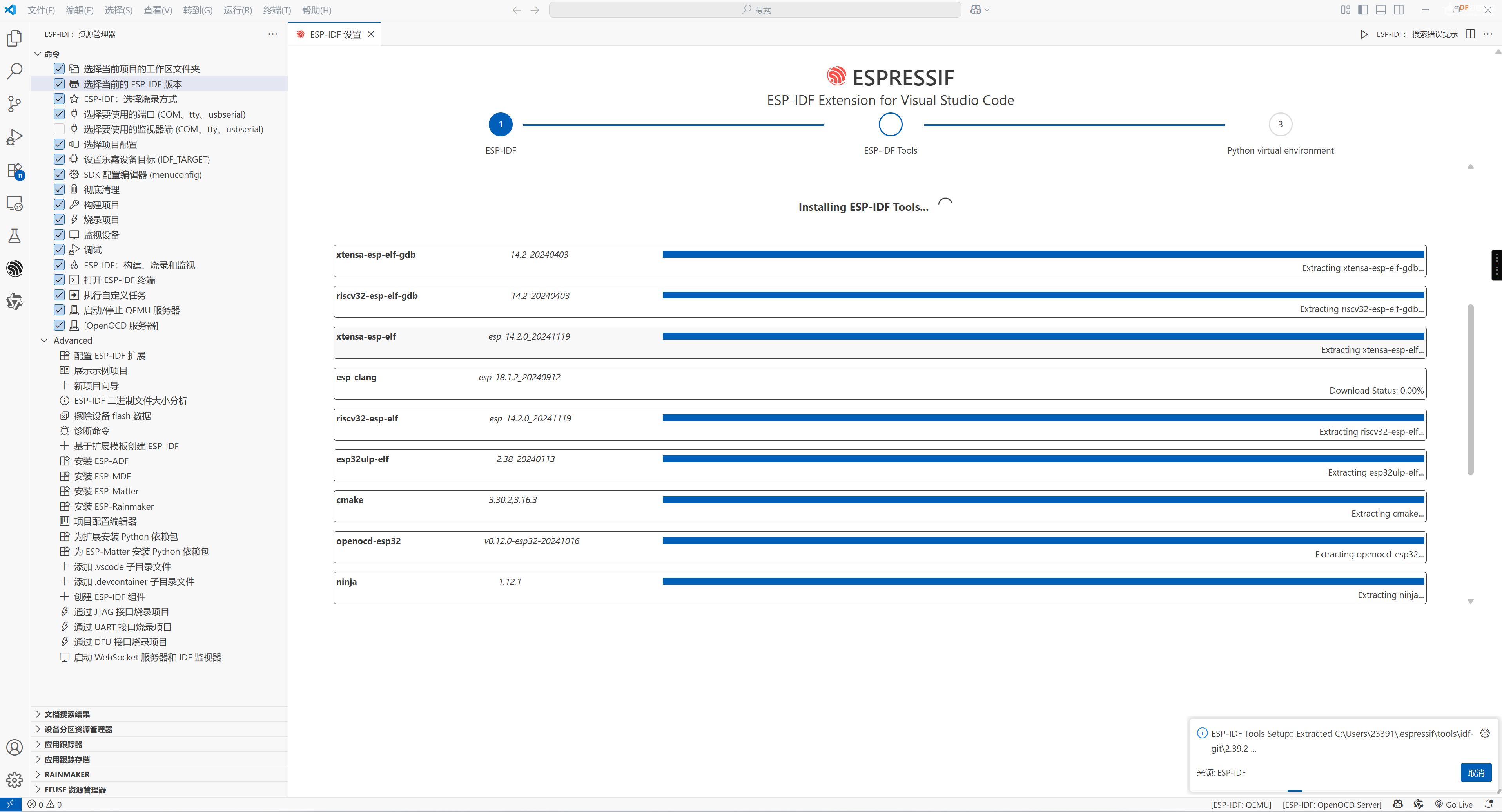

接下来将安装ESP-IDF, 由于我个人是习惯了使用VScode的插件,所以这里的安装方式采用的是ESP-IDF插件的方式进行安装。 步骤如下
1- 点击ESP-IDF 插件
2- 选择Advanced
3- 选择配置ESP-IDF拓展
4- 选择Advanced模式
5- 根据地区选择对应的源(因为我这里在国外因此选用的Github,国内选择China即可)
FireBeetle 2 ESP32-C5 快速搭建 ESP-IDF开发环境图4
6- 等待安装成功. (过程需要点时间)

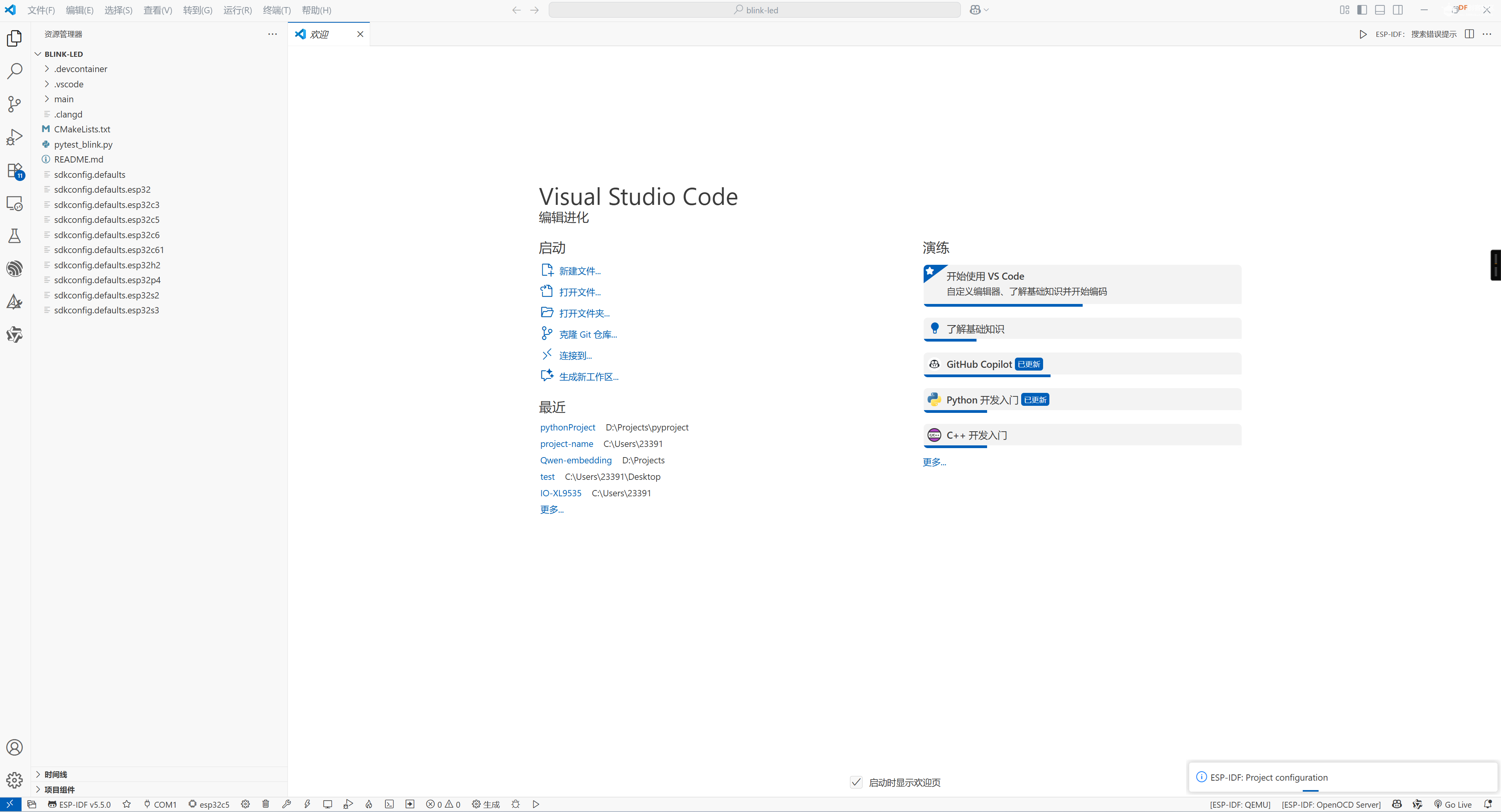

FireBeetle 2 ESP32-C5 快速搭建 ESP-IDF开发环境图5

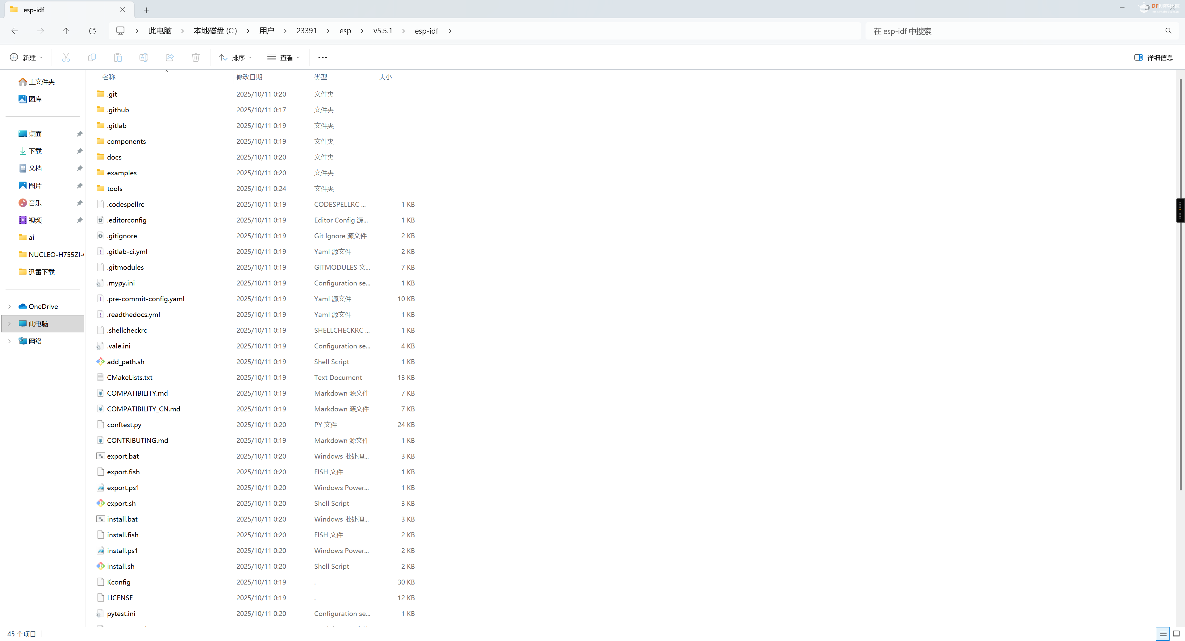

7- 安装成功后进入到IDF的安装目录,然后打开Git bash
FireBeetle 2 ESP32-C5 快速搭建 ESP-IDF开发环境图6
8- 然后把分支check out回去

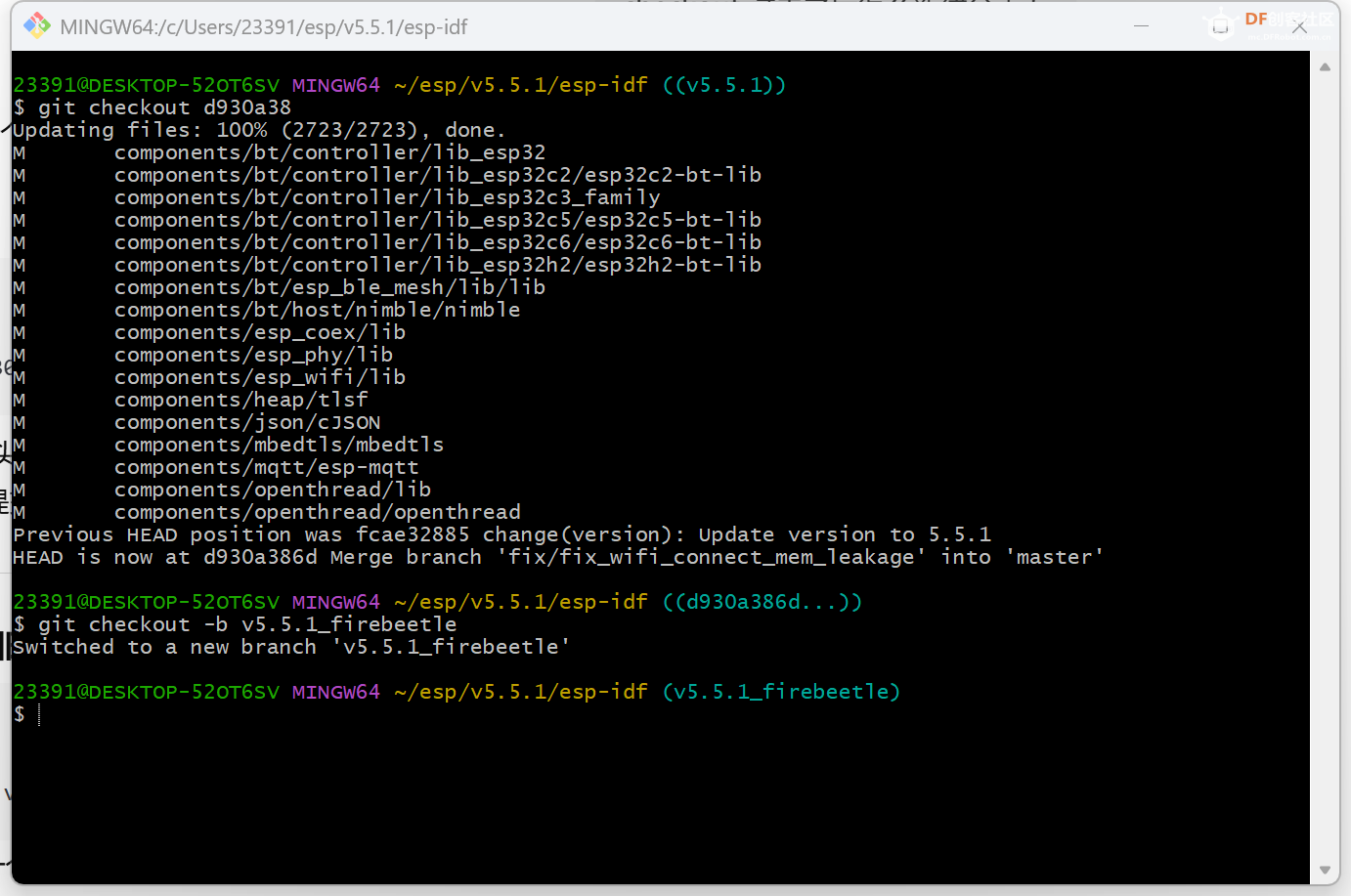

FireBeetle 2 ESP32-C5 快速搭建 ESP-IDF开发环境图7
9 - 基于当前分支再创建一个新的分支,用于当前的ECO1
FireBeetle 2 ESP32-C5 快速搭建 ESP-IDF开发环境图8

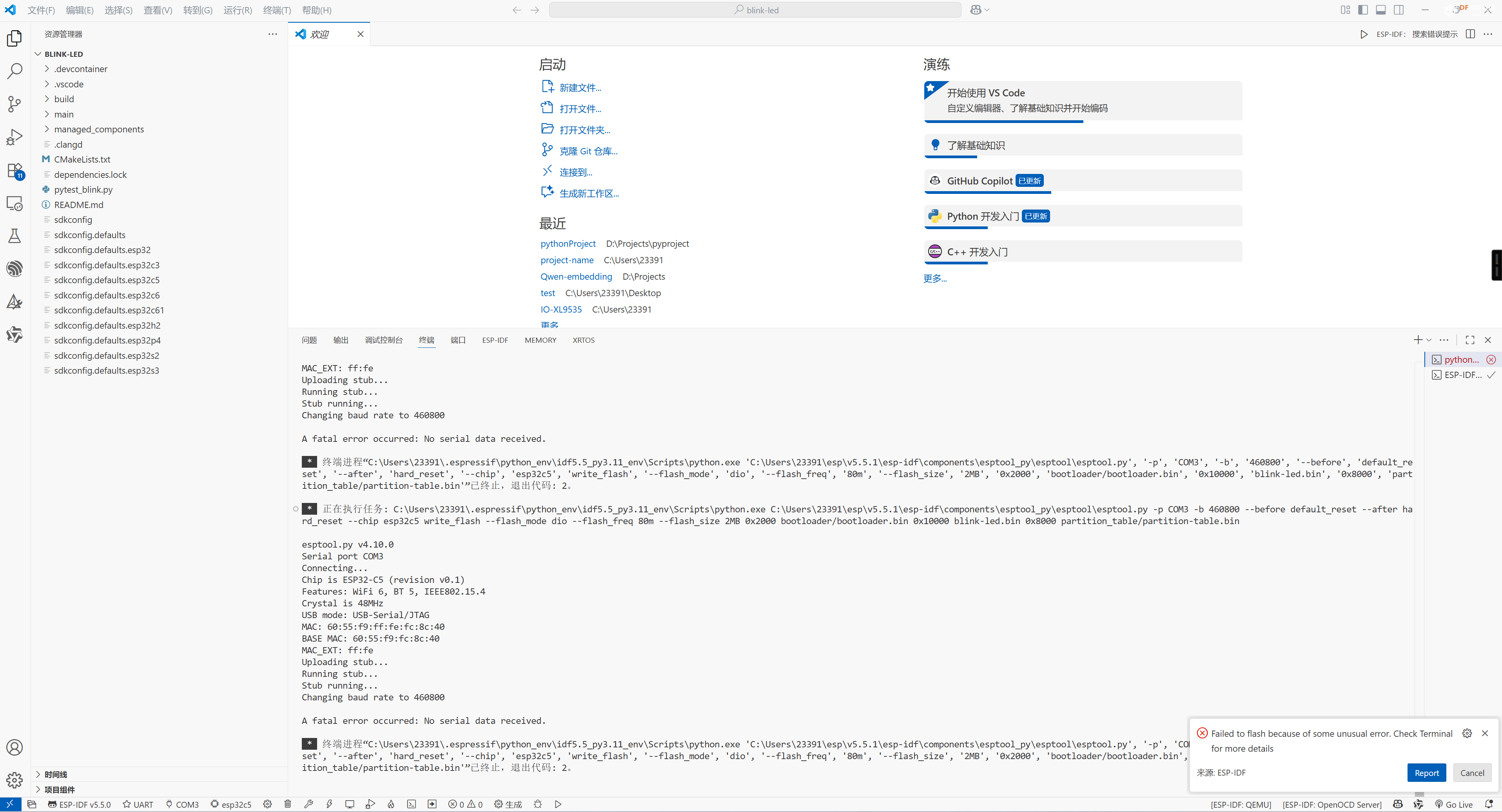

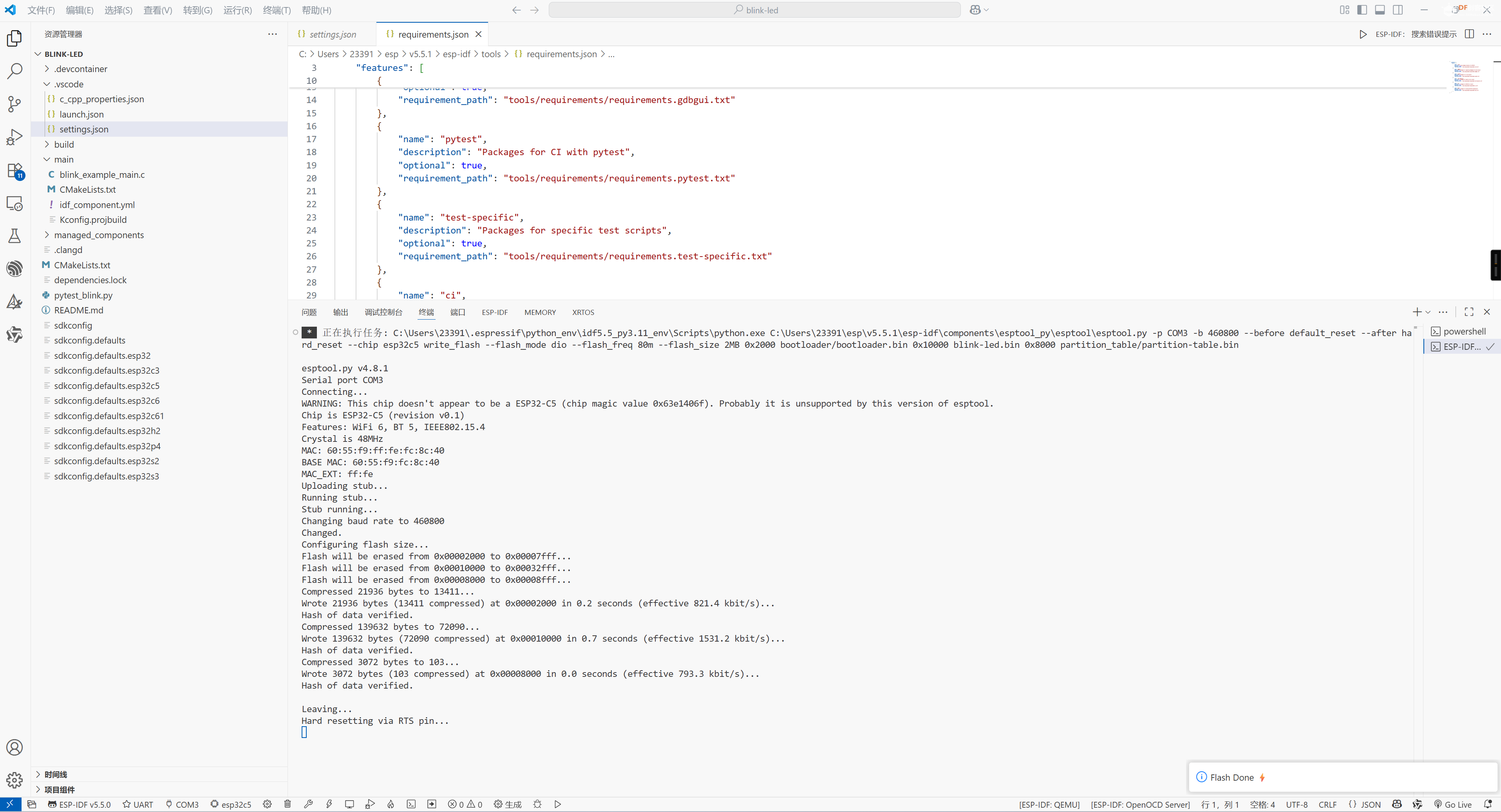

2- 设置串口,并且编译项目,并且烧录  (烧录失败)
FireBeetle 2 ESP32-C5 快速搭建 ESP-IDF开发环境图10

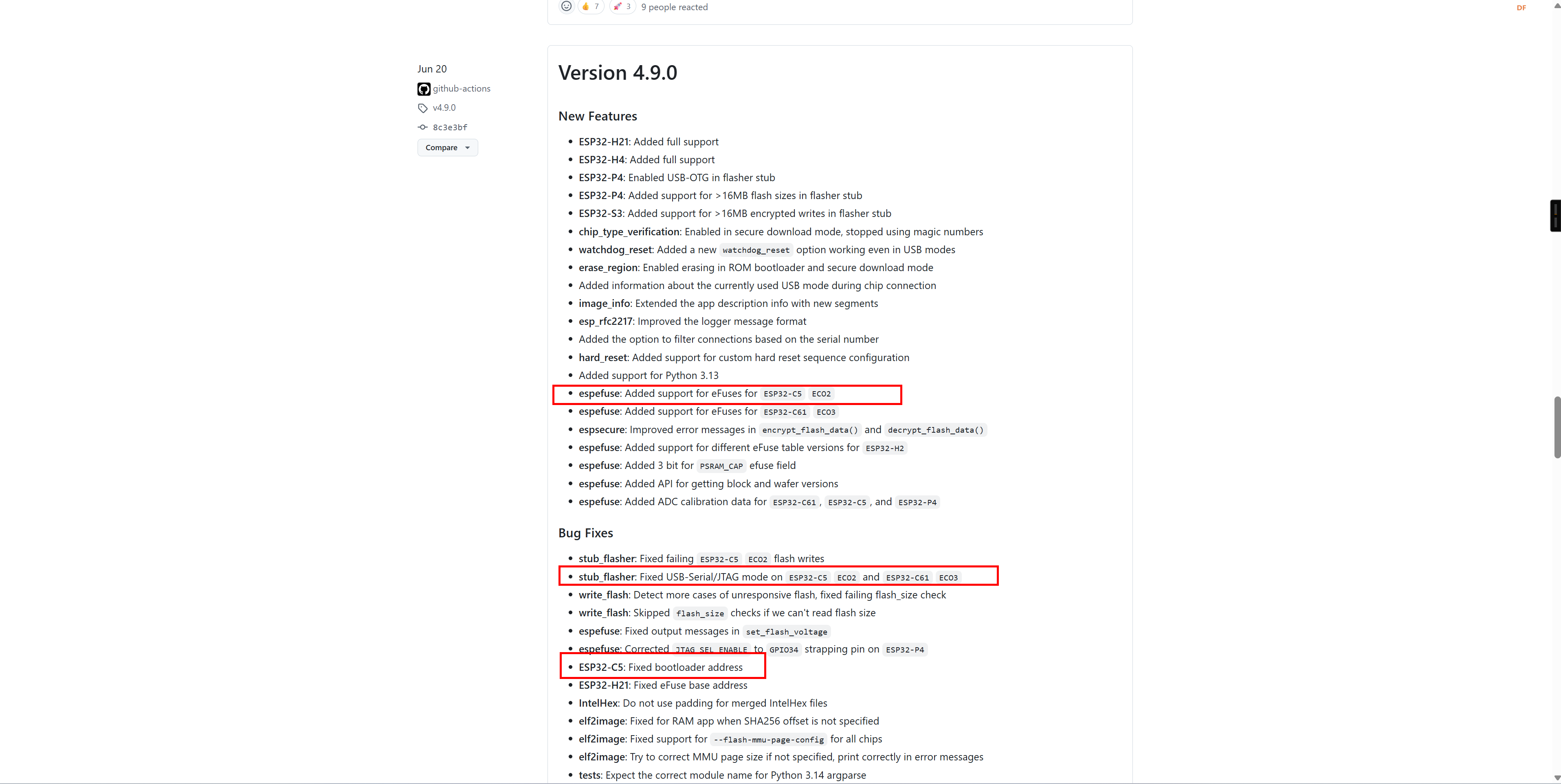

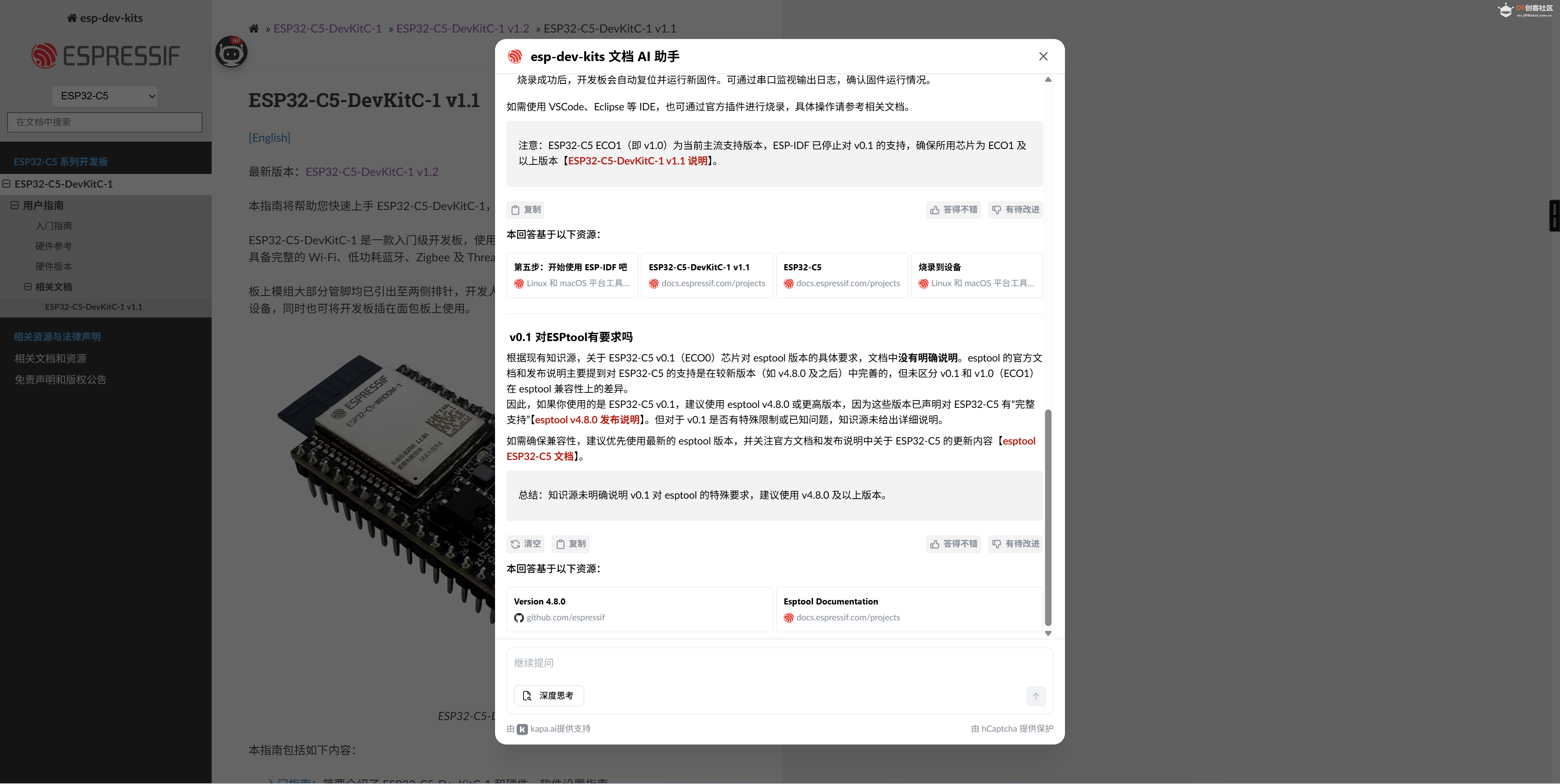

3- 之后查阅官方文档说是ESPTool4.8之后就支持了。
FireBeetle 2 ESP32-C5 快速搭建 ESP-IDF开发环境图11
没有好的解决办法,后来在论坛中查看是否有其他的坛友使用了ESP-IDF,便找到了乔帮主的帖子。文中标明需要对ESP-TOOl进行降级。

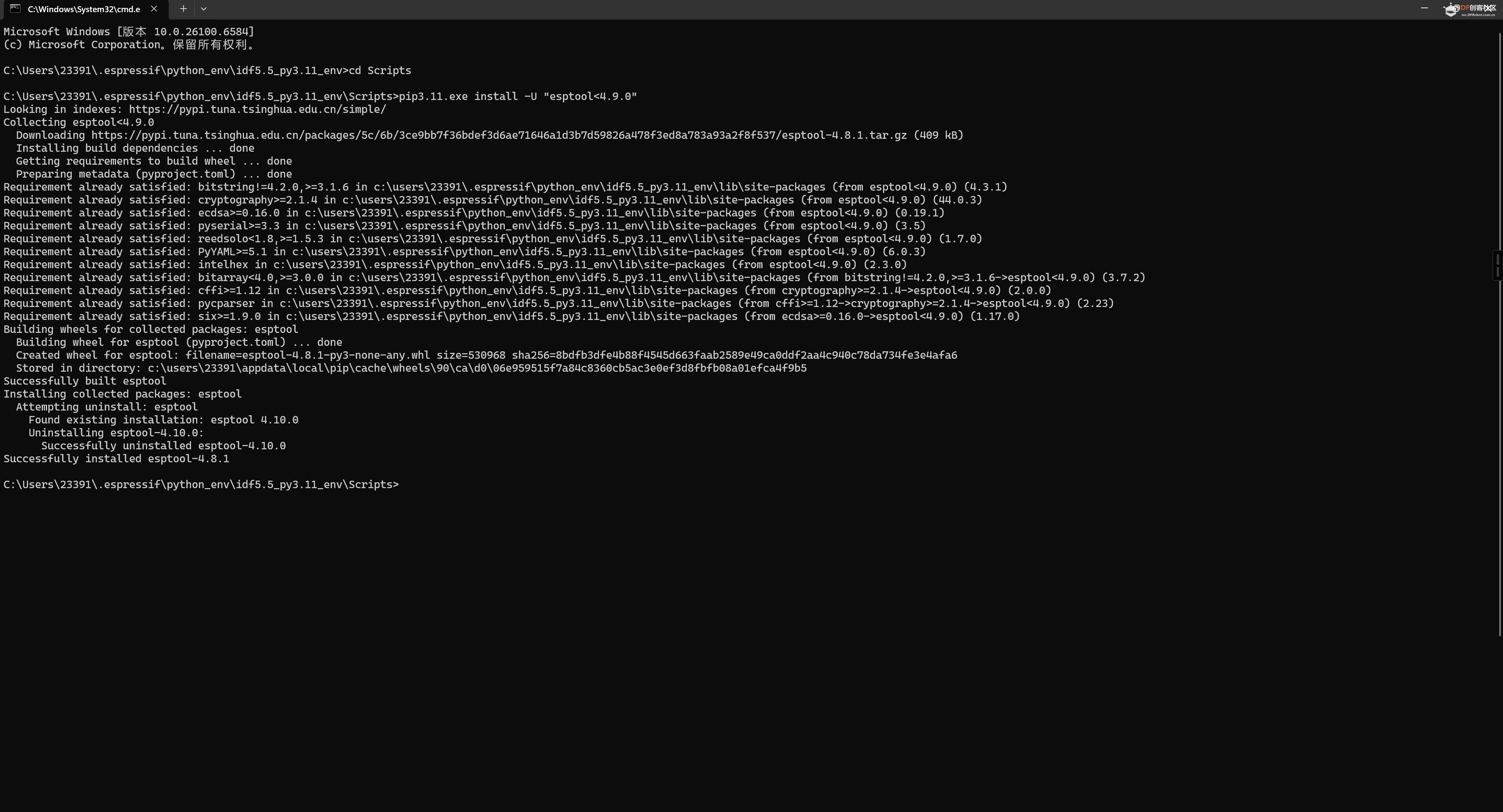

FireBeetle 2 ESP32-C5 快速搭建 ESP-IDF开发环境图12
进入到ESP-IDF的虚拟环境中,然后对ESP-TOOL进行降级。
FireBeetle 2 ESP32-C5 快速搭建 ESP-IDF开发环境图13
4- 重新进行烧录
FireBeetle 2 ESP32-C5 快速搭建 ESP-IDF开发环境图14
搞定,烧录成功。 这里需要注意的一点是,由于我们是直接在虚拟环境中对ESP Tool进行降级的,其原本的依赖文件仅仅是指向了ESP tool并没有指定规定的版本,因此仅仅进行降级即可。不需要进行设置。

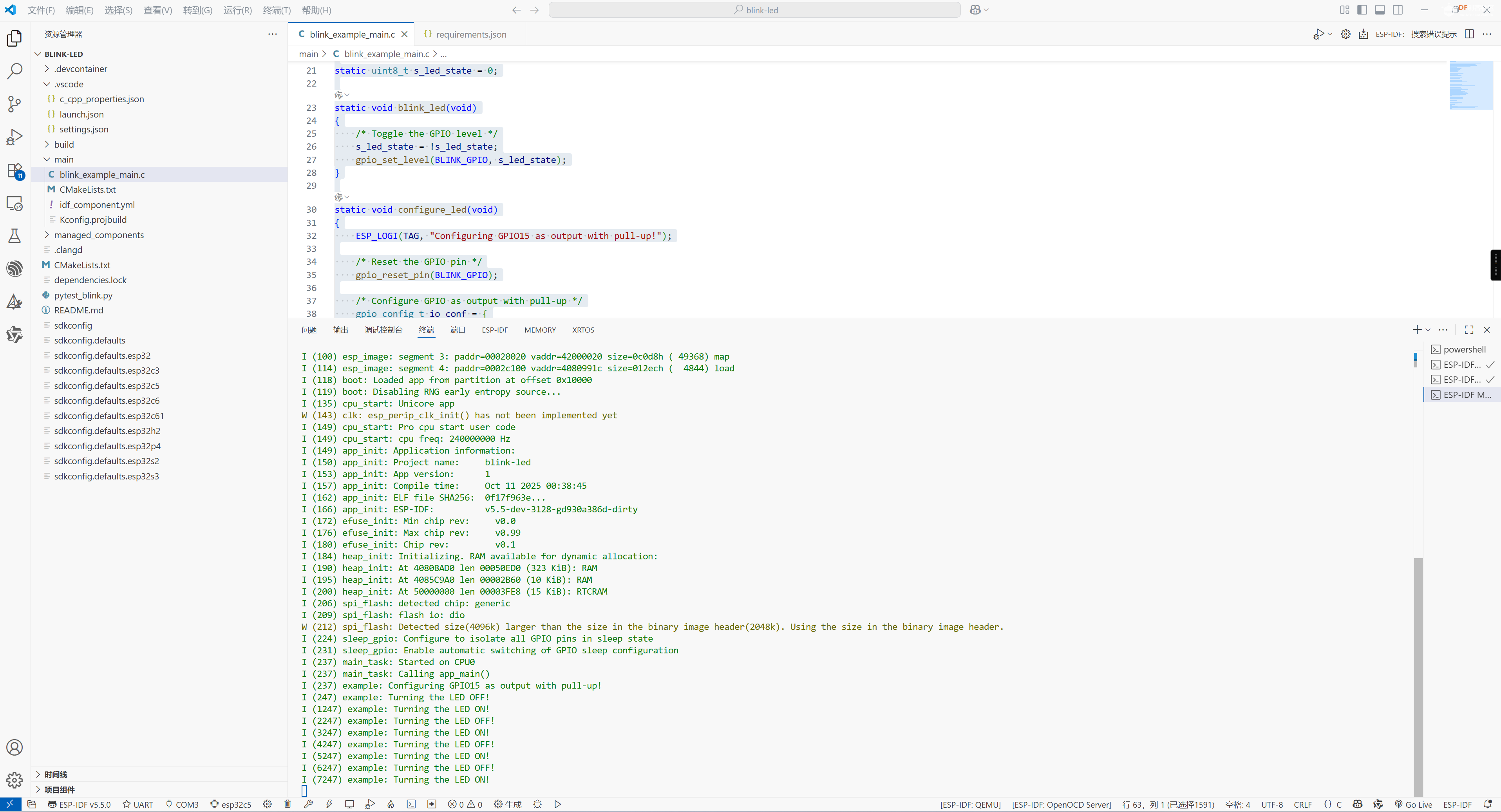

5 - 修改程序代码,使其Toggle LED灯
  1. /* Blink Example
  2.    This example code is in the Public Domain (or CC0 licensed, at your option.)
  3.    Unless required by applicable law or agreed to in writing, this
  4.    software is distributed on an "AS IS" BASIS, WITHOUT WARRANTIES OR
  5.    CONDITIONS OF ANY KIND, either express or implied.
  6. */

6- 重新烧录
FireBeetle 2 ESP32-C5 快速搭建 ESP-IDF开发环境图15

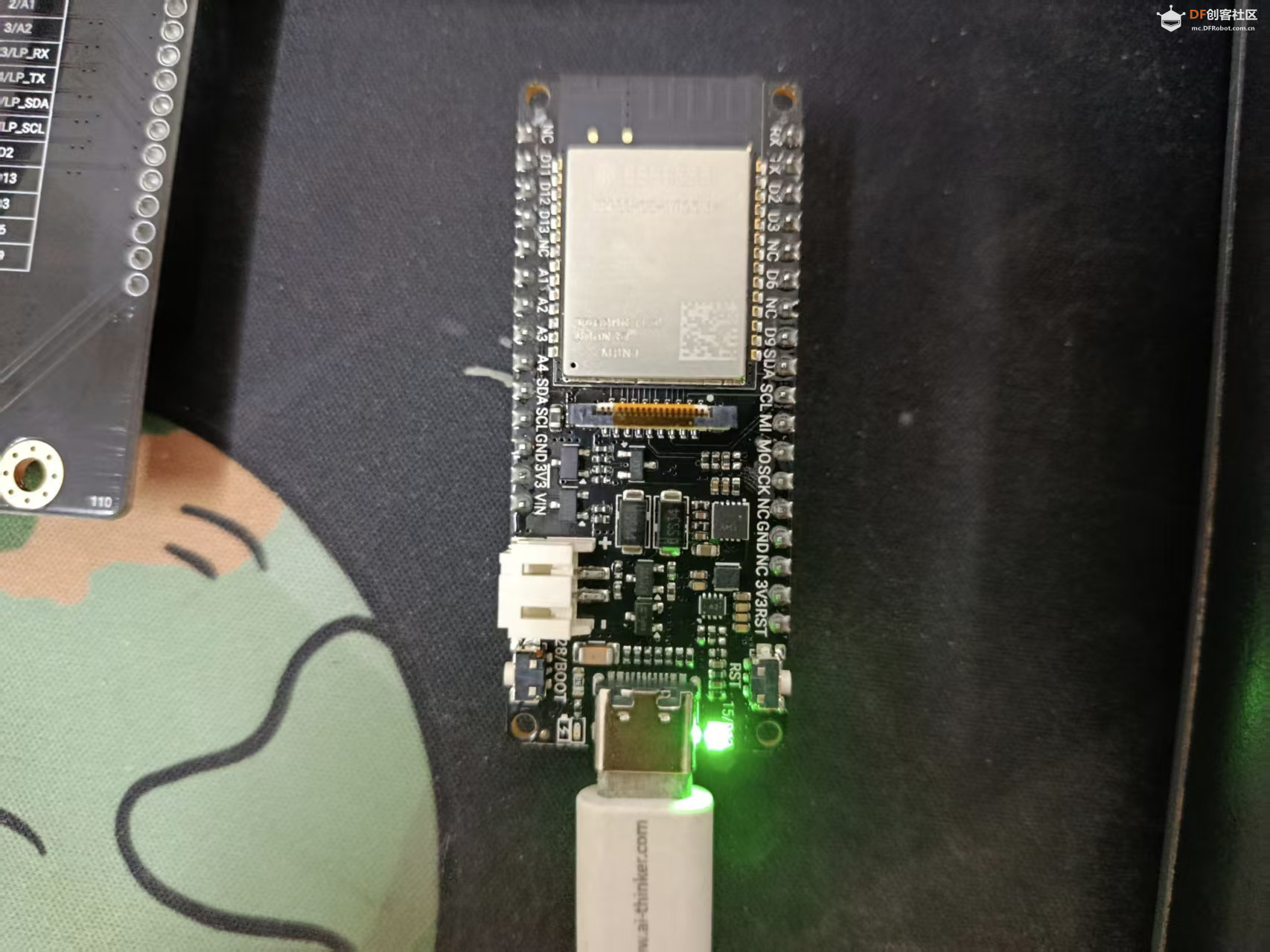

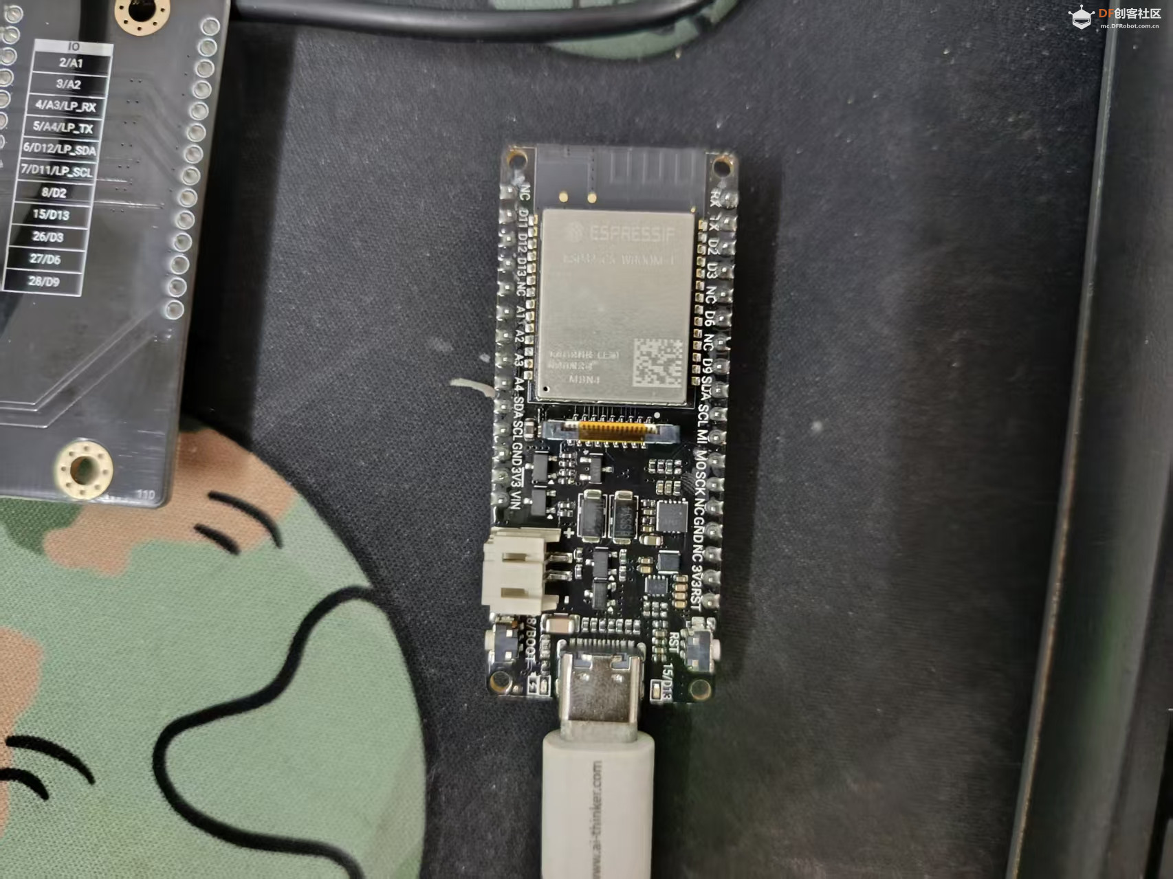

实验现象
LED熄灭
FireBeetle 2 ESP32-C5 快速搭建 ESP-IDF开发环境图16
Led点亮
FireBeetle 2 ESP32-C5 快速搭建 ESP-IDF开发环境图17
