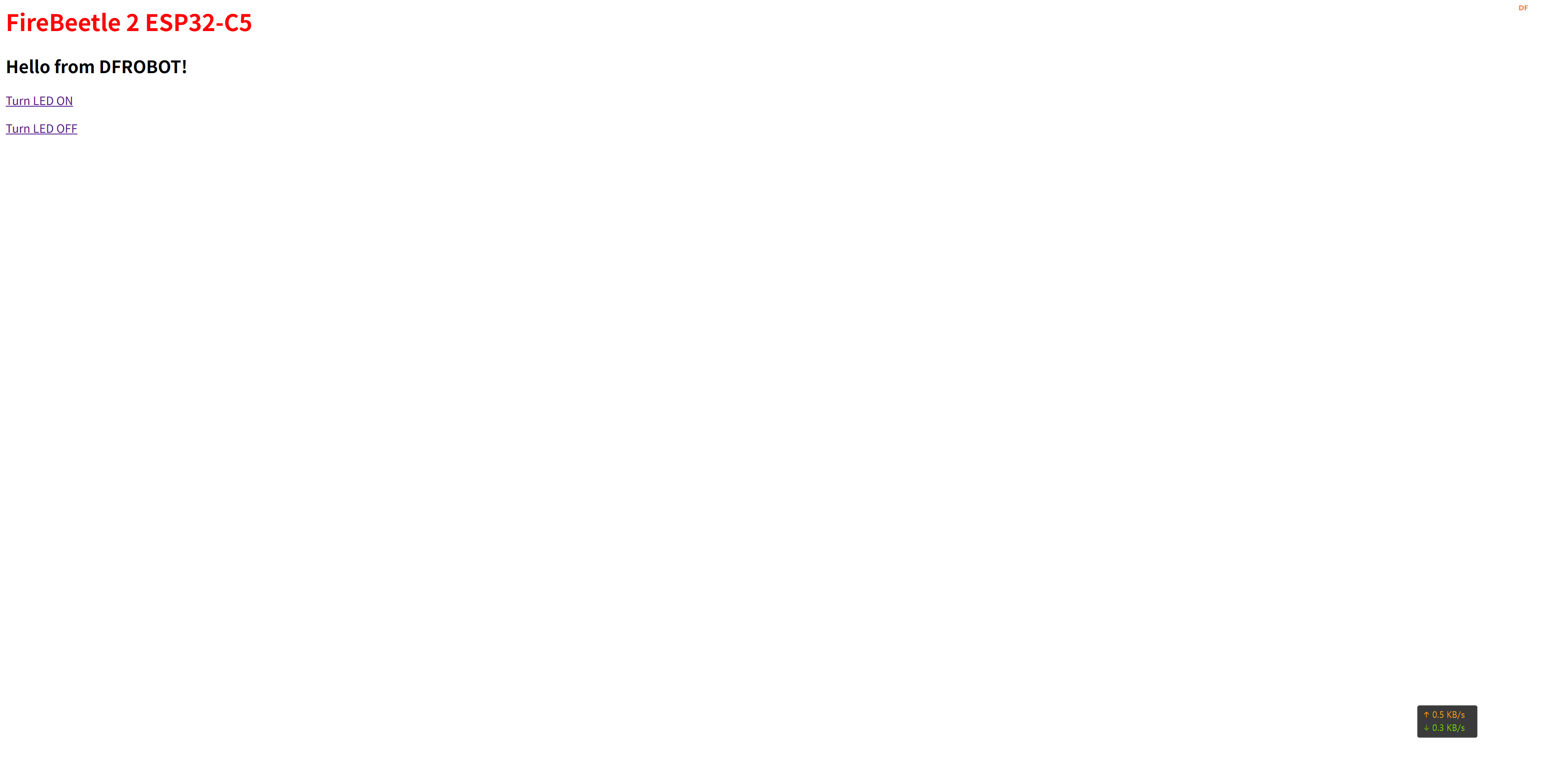

在本文中主要简介如何使用ESP32C5 快速的搭建一个HTTP server实现HTML页面的显示并且可以在HTML页面上来控制核心板上的LED闪烁。
效果如下所示:
FireBeetle 2 ESP32-C5 HTTP Server实现网页控制LED闪烁图1
整个程序由四个主要部分组成:
  • Wi-Fi 连接部分 → 让 ESP32-C5 连上你的路由器
  • HTTP 服务器初始化 → 在端口 80 上建立网页访问
  • 网页与路由处理函数 → 定义访问 / 和 /led 时返回的内容
  • 主循环处理请求 → 持续监听并响应浏览器请求

5- 然后定义当访问网页的时候将要显示的内容是什么
  1. void handleRoot() {
  2.   server.send(200, "text/html",
  3.               "<html><body>"
  4.               "<h1 style="color:red">FireBeetle 2 ESP32-C5</h1>"
  5.               "<h2>Hello from DFROBOT!</h2>"
  6.               "<p><a href="/led?state=on">Turn LED ON</a></p>"
  7.               "<p><a href="/led?state=off">Turn LED OFF</a></p>"
  8.               "</body></html>");
  9. }

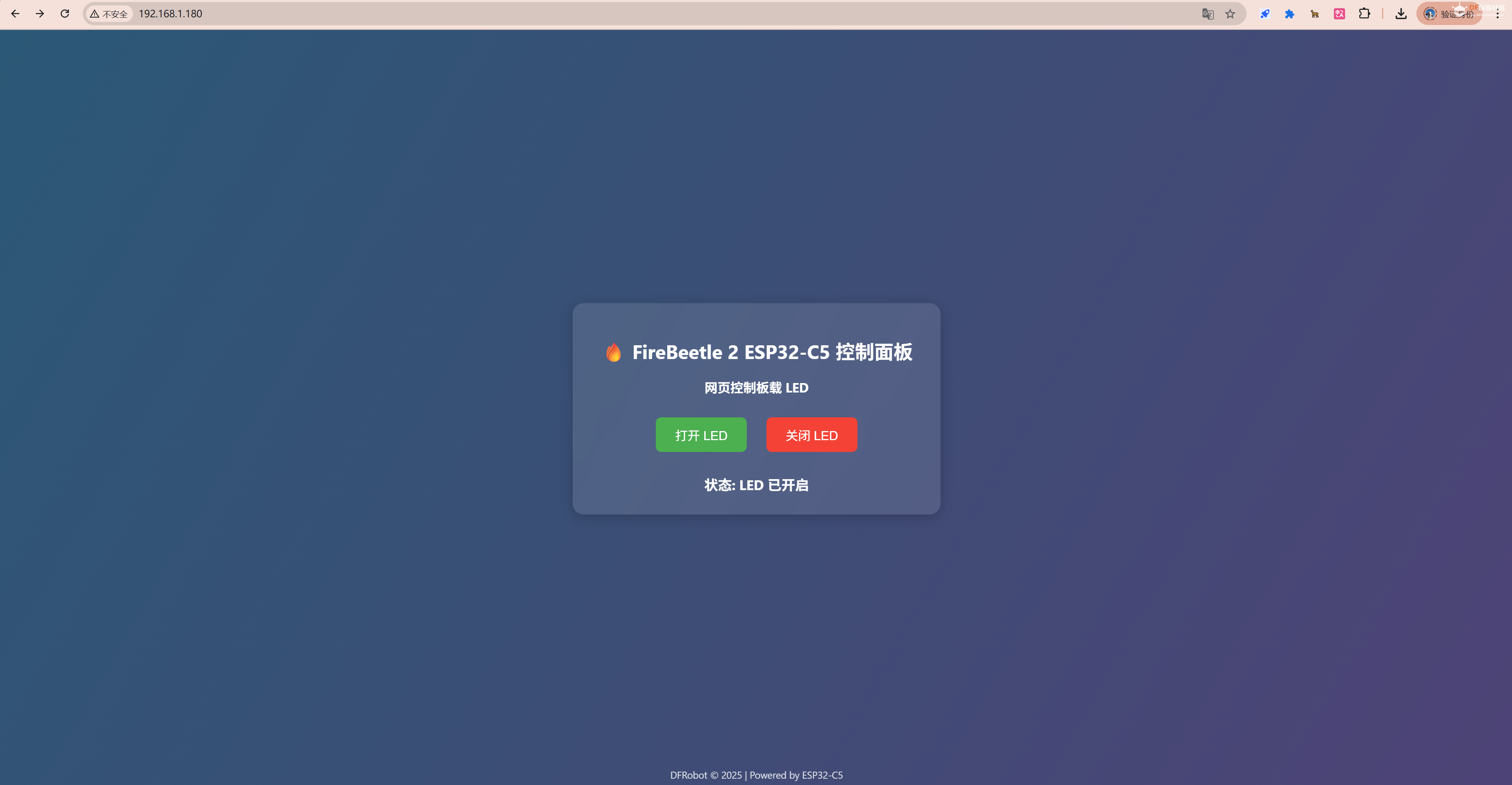

当然如果需要的话我们可以替换一点元素,比如说增加额外的CSS,这样的话页面会变得更加美观。
FireBeetle 2 ESP32-C5 HTTP Server实现网页控制LED闪烁图2
修改后的HTML内容(AI生成,这效果真的好)
