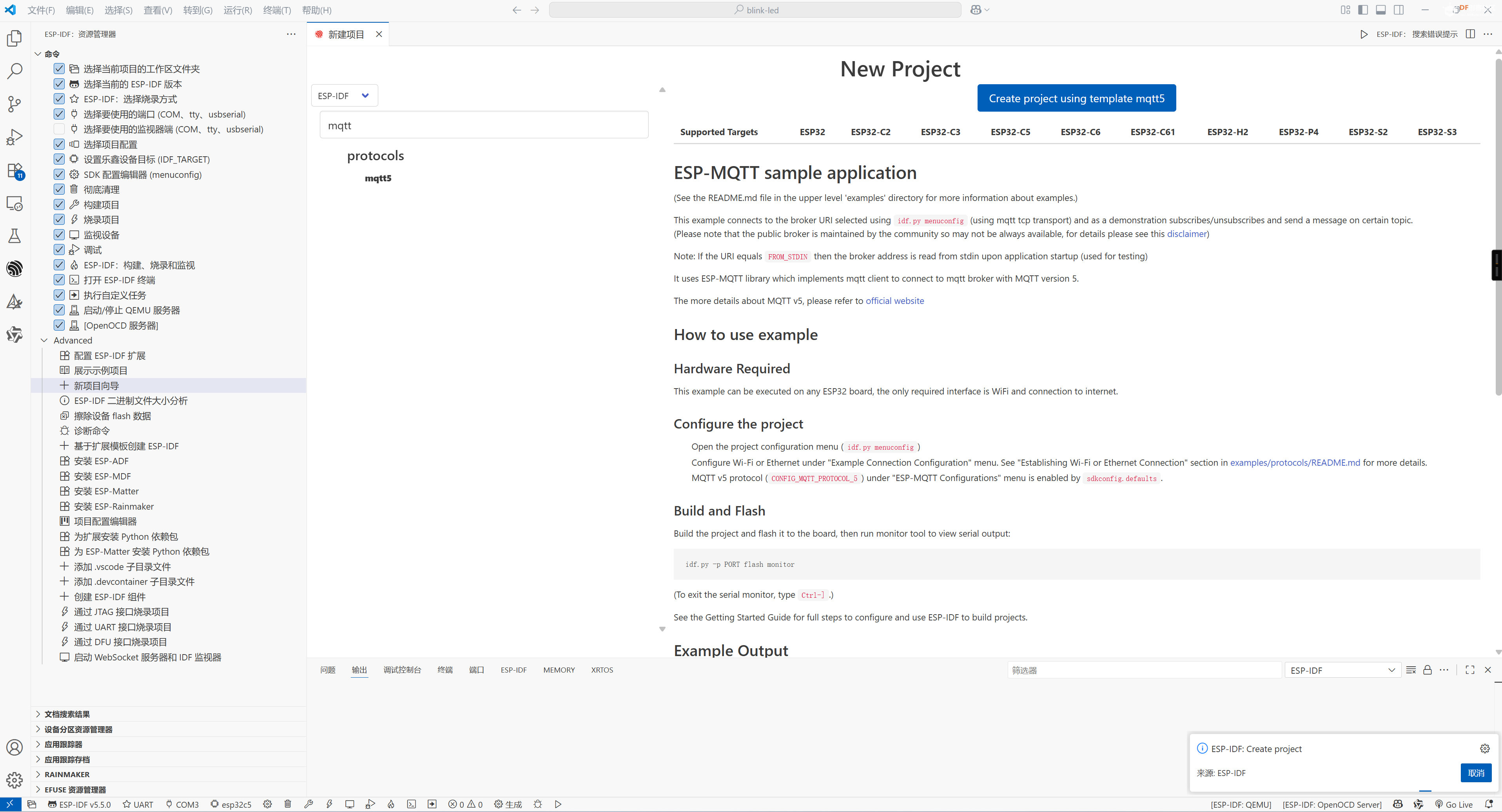

1- 首先在ESP-IDF的高级中创建一个基于MQTT的项目,注意创建的时候选择安装的5.51版本的IDF
FireBeetle 2 ESP32-C5 MQTT 数据上报 [5GHZ WIFI 频段] 失败 【一】图1

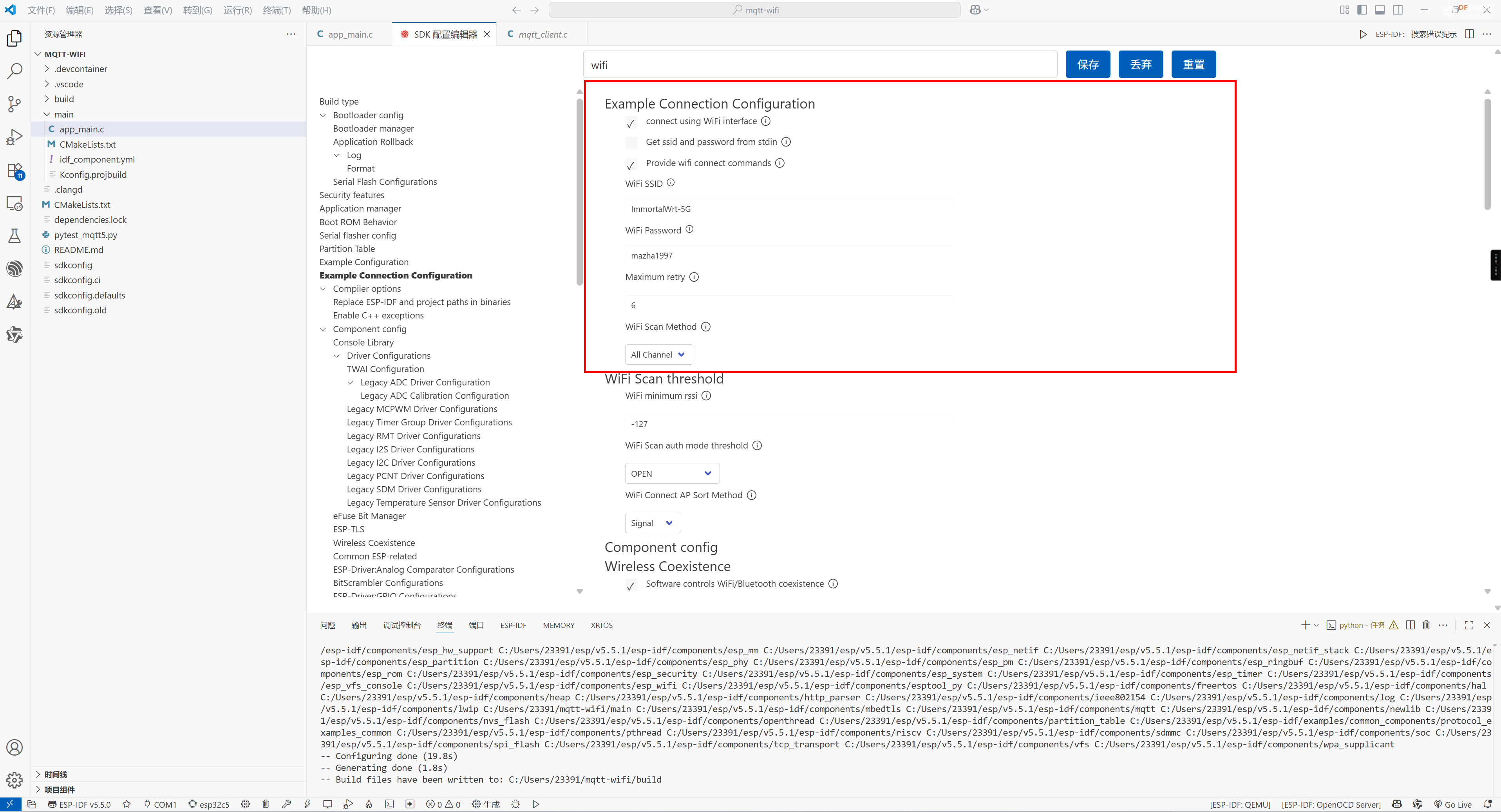

2- 等待项目创建成功之后,打开Menuconfig进行配置。 首先修改WIFI 账号和密码
FireBeetle 2 ESP32-C5 MQTT 数据上报 [5GHZ WIFI 频段] 失败 【一】图2

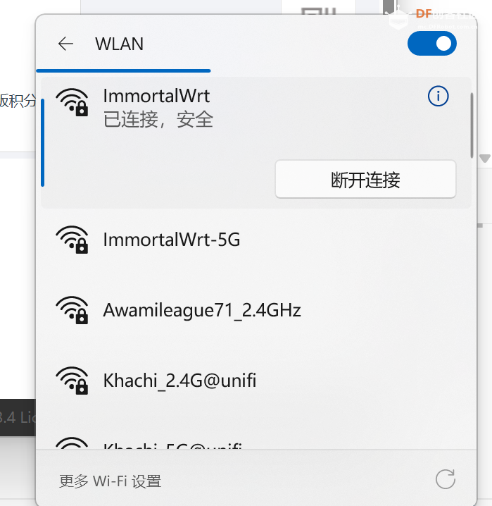

需要注意的是: 我一共有两个WIFI , 一个是2.4G的,一个是5G的。
FireBeetle 2 ESP32-C5 MQTT 数据上报 [5GHZ WIFI 频段] 失败 【一】图3

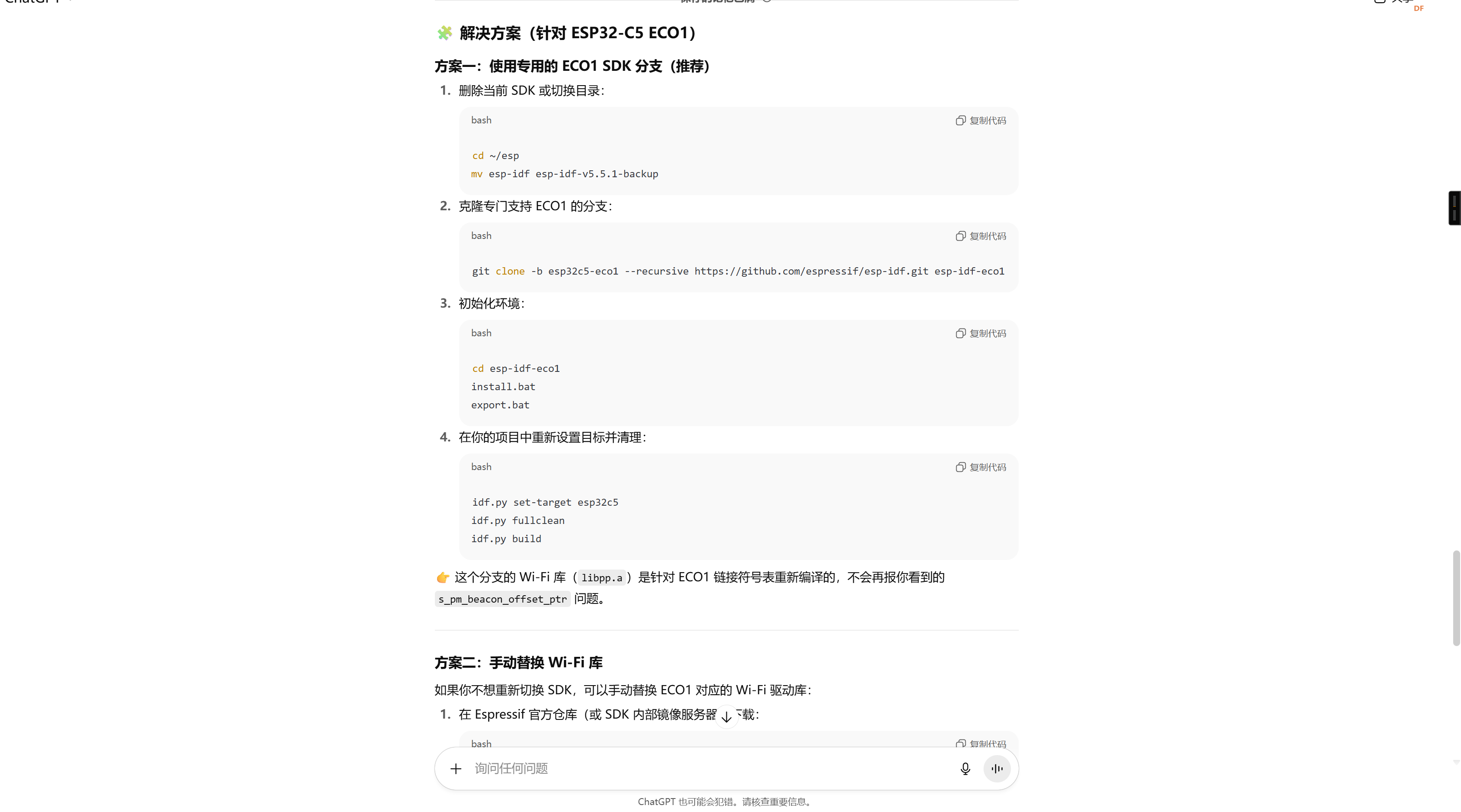

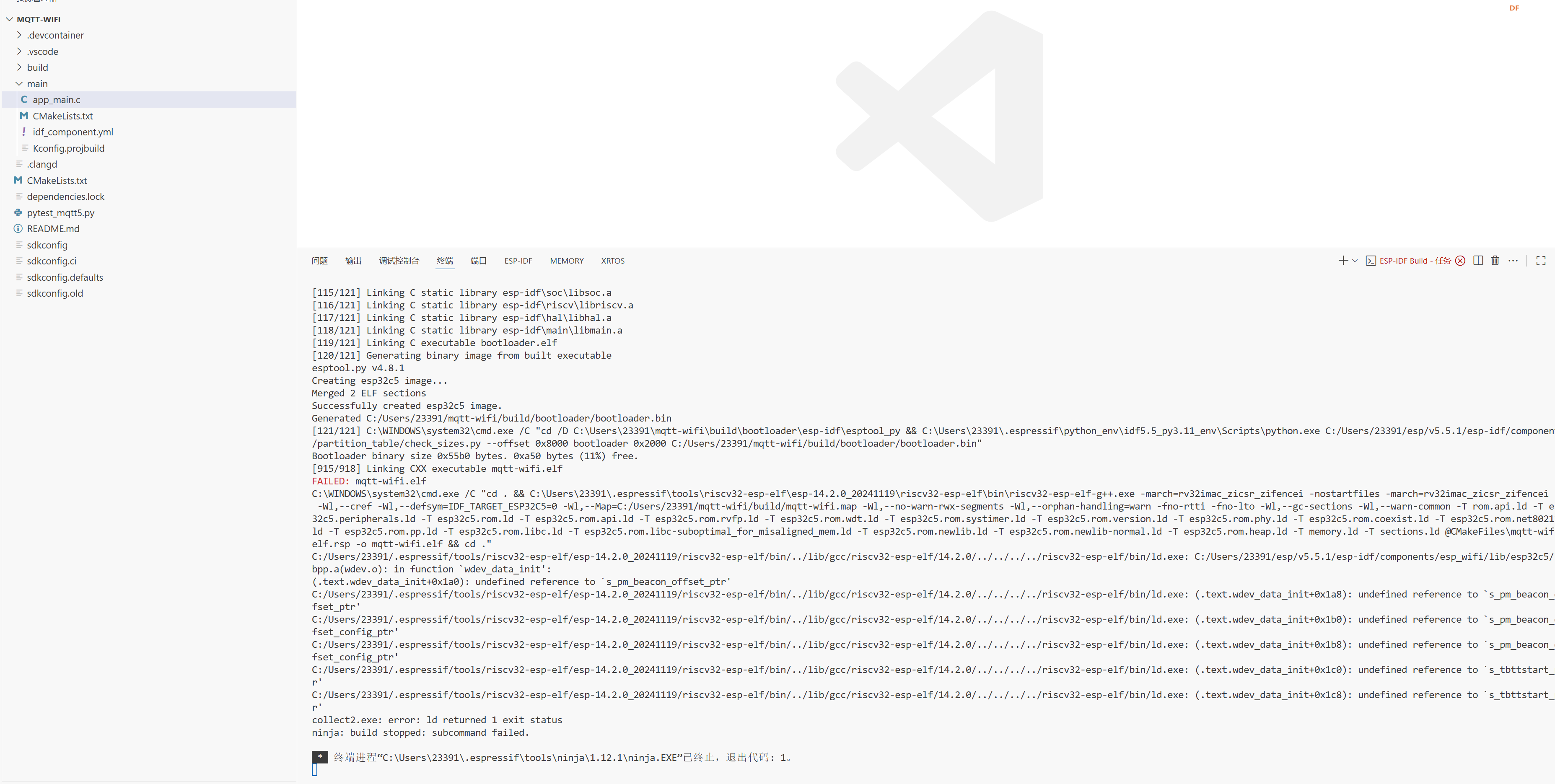

4- 出现问题、编译通过不了。 询问GPT之后说让尝试更新版本,但是从第一篇帖子中的内容中我们可以得知,目前的IDF版本是支持ECO1的最新版本了。 所以可能没有什么好的解决办法。
FireBeetle 2 ESP32-C5 MQTT 数据上报 [5GHZ WIFI 频段] 失败 【一】图5
