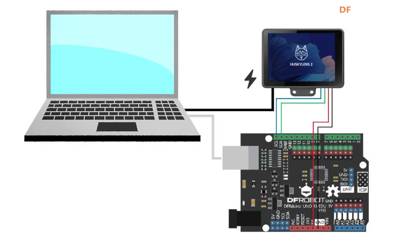

1、测试实验硬件连接
将HukyLens 2 连接到Arduino主板对应的I2C引脚,使用电源线连接Arduino Uno与电脑。额外供电提示:Arduino Uno的I2C引脚输出的电压不足以支持HUSKYLENS 2正常工作,当HUSKYLENS 2接在Arduino Uno上时须有额外数据线连接HUSKYLENS 2的Type-C接口与电源,为HUSKYLENS 2进行额外供电。接线图可参考下图。

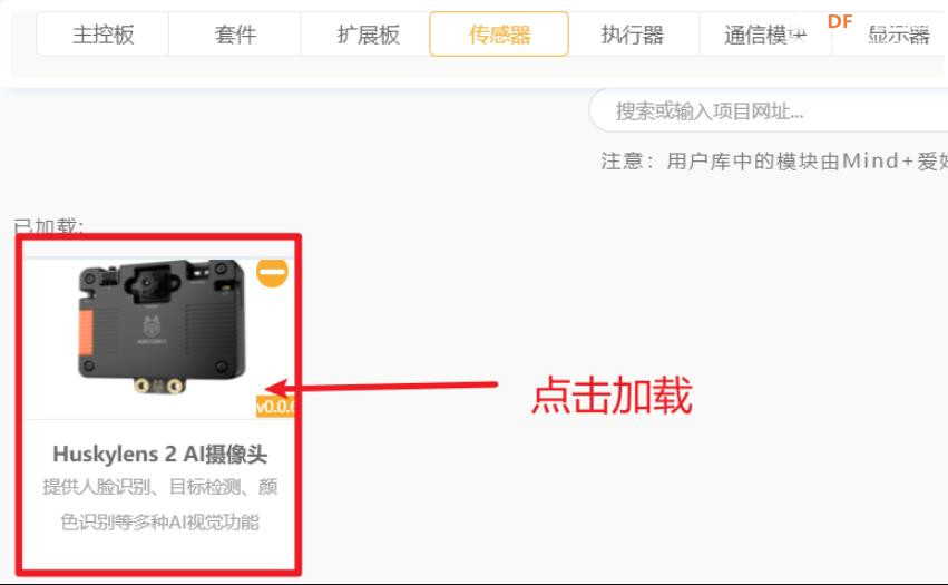

2、设置测试实验平台
打开 Mind+ 编程软件,选择主控板 Arduino,加载HUSKYLENS 2 库
【花雕动手做】AI 二哈识图2之识别人脸输出数据控制 LED图1

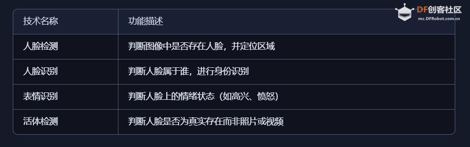

(3)与相关技术的区别
【花雕动手做】AI 二哈识图2之识别人脸输出数据控制 LED图2

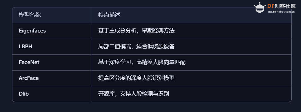

(5)常见人脸识别算法与模型

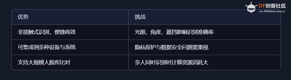

(6)技术优势与挑战
【花雕动手做】AI 二哈识图2之识别人脸输出数据控制 LED图3

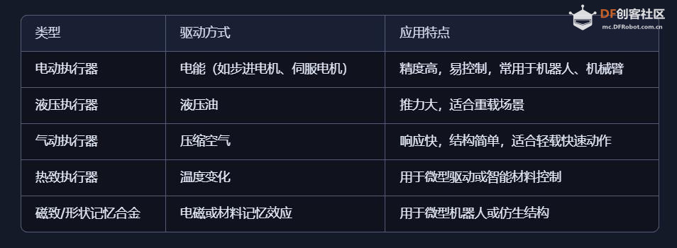

(2)常见执行器类型

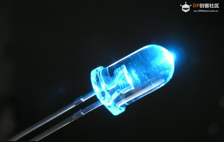

(6)为简化测试实验,这里使用简单的执行器LED模块

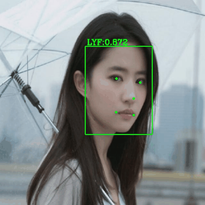

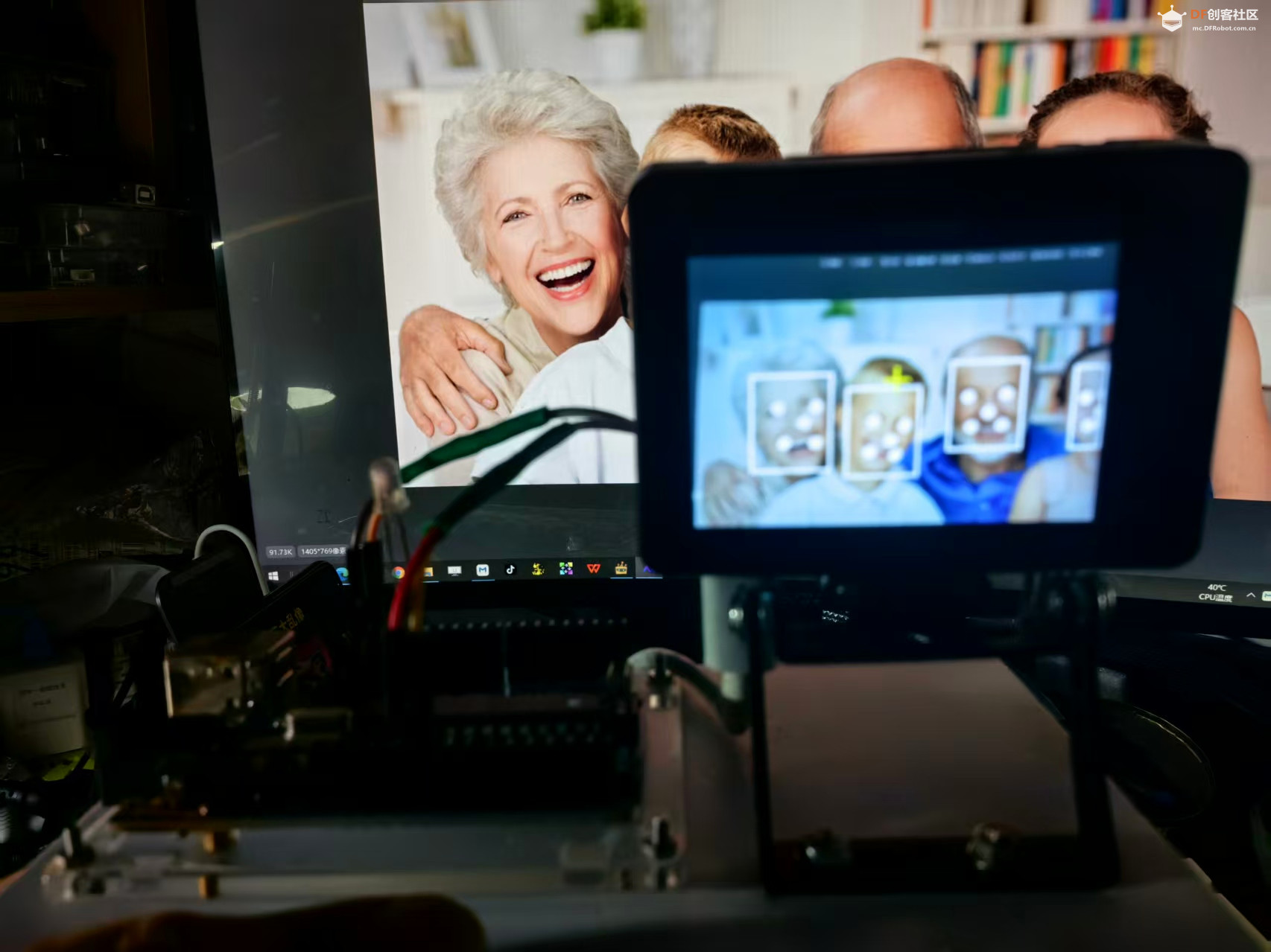

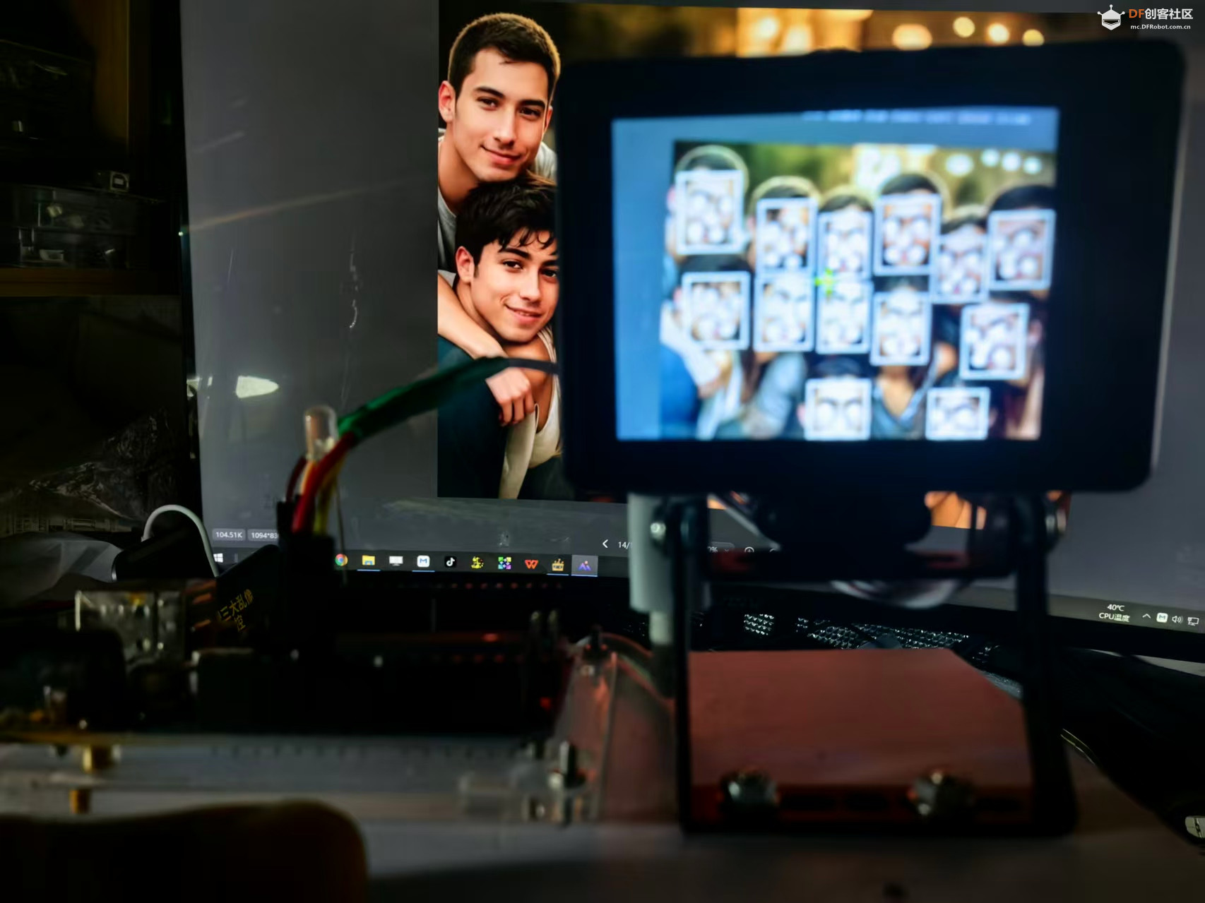

5、实际测试的几个范本
【花雕动手做】AI 二哈识图2之识别人脸输出数据控制 LED图4
【花雕动手做】AI 二哈识图2之识别人脸输出数据控制 LED图5
【花雕动手做】AI 二哈识图2之识别人脸输出数据控制 LED图7
【花雕动手做】AI 二哈识图2之识别人脸输出数据控制 LED图6

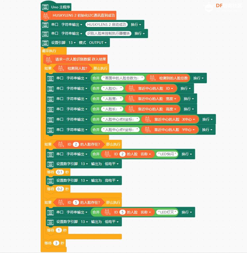

8、测试实验MInd+图形编程

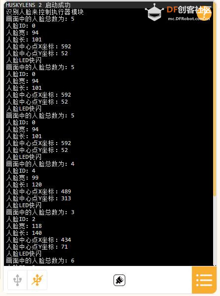

9、实验串口返回情况

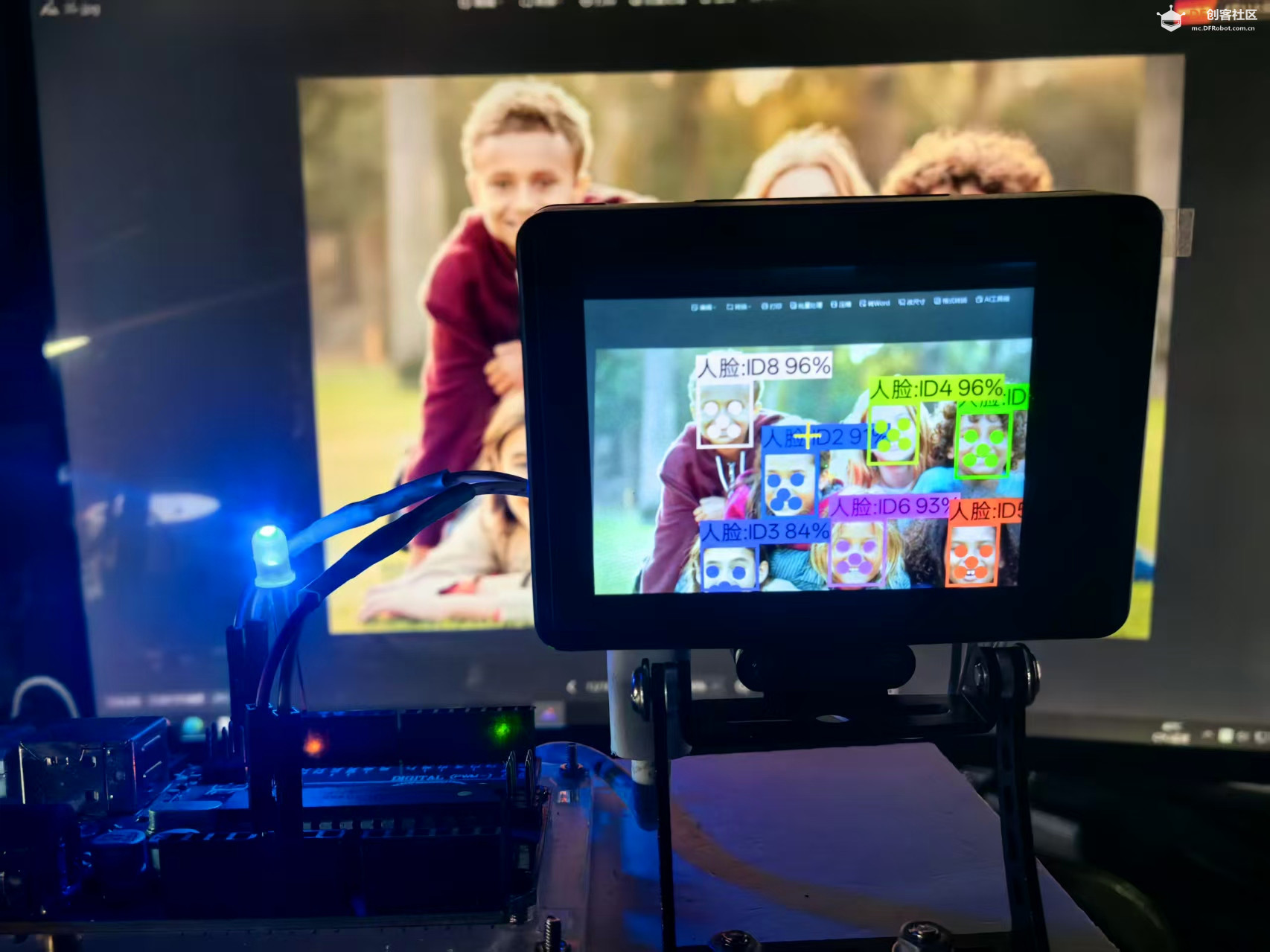

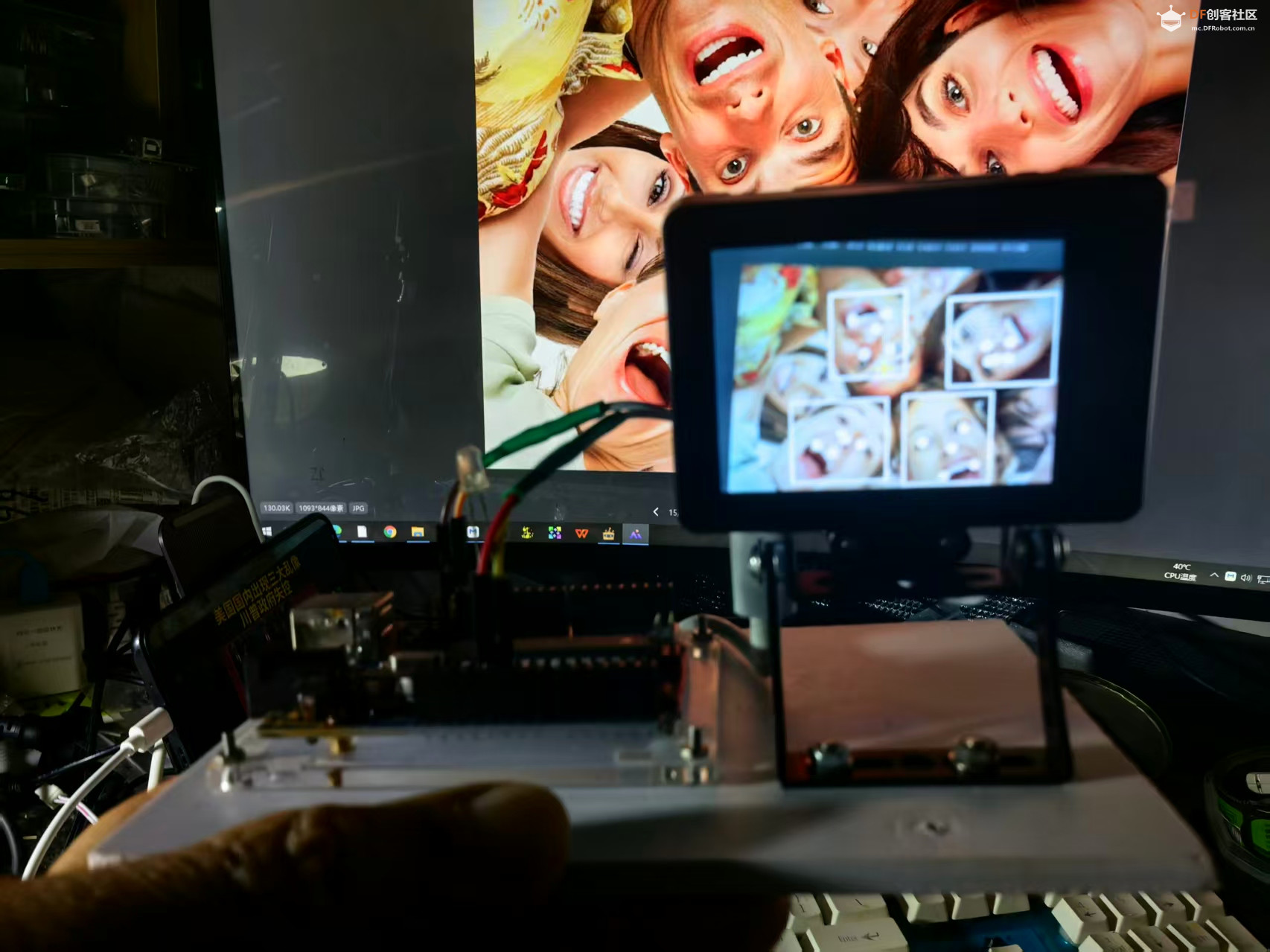

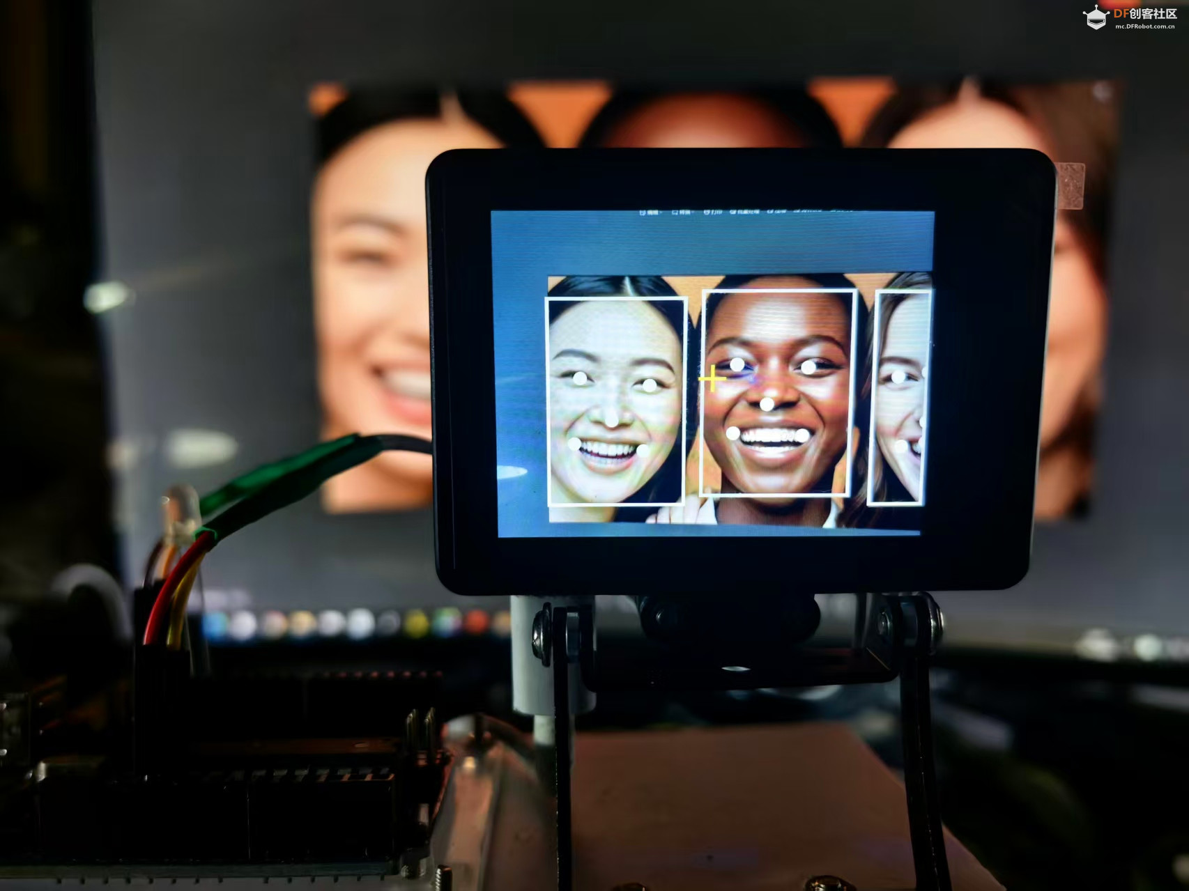

10、实验场景图  动态图
