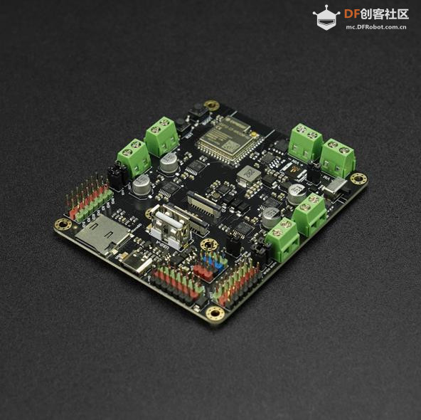

Romeo ESP32-S3开发板是一款专为机器人项目设计的高性能开发板,搭载了ESP32-S3-WROOM-1U-N16R8模组,提供强大的计算能力和无线通讯功能。它配备了4路2.5A直流电机驱动和200万像素摄像头,支持Wi-Fi和Bluetooth 5 (LE)双模通讯。该开发板可以在Arduino IDE、ESP-IDF、MicroPython等环境下进行编程,支持C语言和Python。内置16MB Flash和8MB PSRAM,具备强大的神经网络运算和信号处理能力。

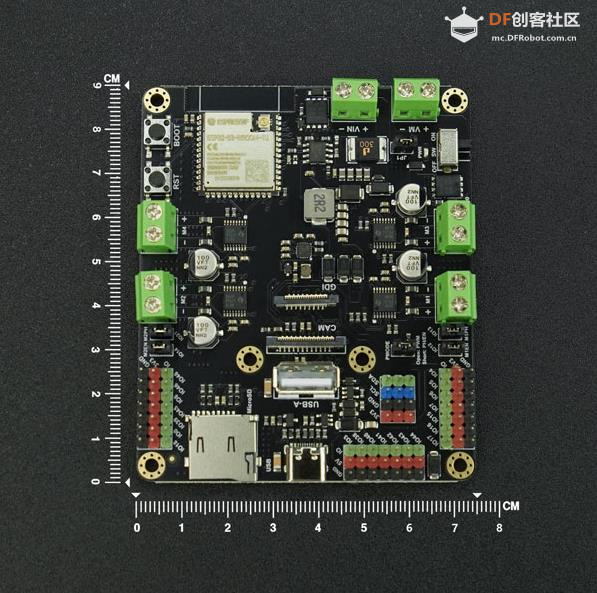

Romeo ESP32-S3简介
Romeo ESP32-S3开发板是专为机器人项目设计的高性能开发板。该开发板搭载了ESP32-S3-WROOM-1U-N16R8模组,为机器人项目提供强大的计算能力和无线通讯功能。同时,Romeo ESP32-S3还配备了4路2.5A直流电机驱动,无需额外添加电机驱动板即可轻松制作机器人项目。
该开发板配备了一颗高品质的OV2640摄像头,拥有200万像素和68°视场角,支持最高1600*1200分辨率,为机器人提供了视觉输入设备。
ESP32-S3-WROOM-1U-N16R8模组内置16MB Flash和8MB PSRAM,可存储更多代码和数据。其搭载的ESP32-S3芯片具备强大的神经网络运算和信号处理能力,使机器人更加智能。
Romeo ESP32-S3支持Wi-Fi和Bluetooth 5 (LE)双模通讯,可实现无线控制机器人和图像传输的功能。
可以在Arduino IDE、ESP-IDF、MicroPython等环境下对Romeo ESP32-S3进行编程,C语言、python都可以轻松的操纵硬件。

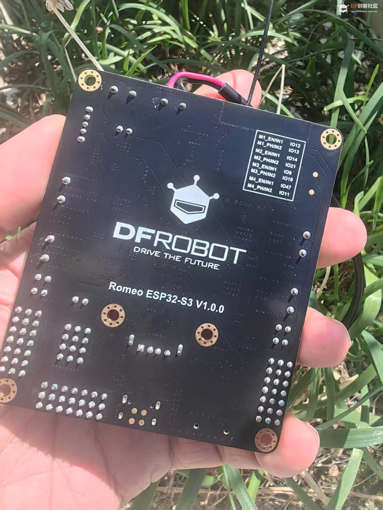

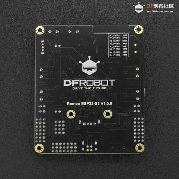

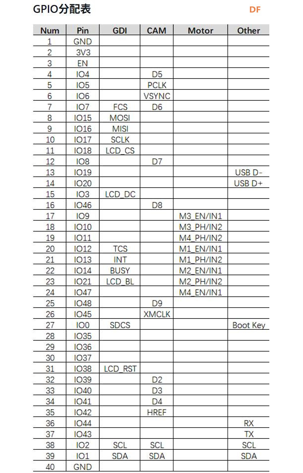

六、控制板引脚概述
驴友花雕
驴友花雕

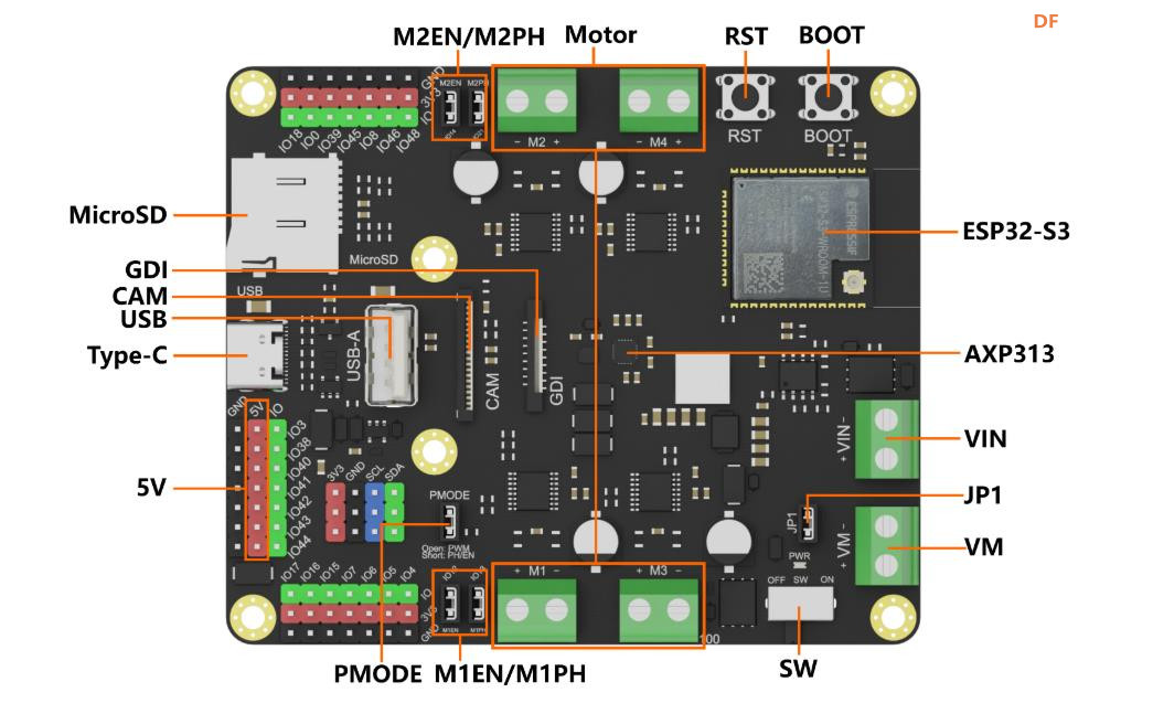

五、板载资源说明
Type-C:5V输入
• 5V:5V电源输出
• VIN:7-24V, 主控电源输入
• VM:5-24V, 电机电源输入
• JP1:电源切换跳线帽,短接时控制器和电机共用电源
• SW:电源控制开关
• PMODE: 电机驱动模式跳线帽,短接时为PH/EN控制模式,断开时为PWM控制模式
• Motor:电机接线端子
• ESP32-S3模组:乐鑫公司推出的ESP32-S3模组
• M1EN/M1PH:M1电机驱动跳线
• M2EN/M2PH:M2电机驱动跳线
• RST:复位按键
• BOOT:BOOT按键
• AXP313A:电源管理芯片
• GDI:GDI显示屏接口
• CAM:DVP摄像头接口
• USB:USB接口,可接USB外设
• MicroSD:TF卡卡槽

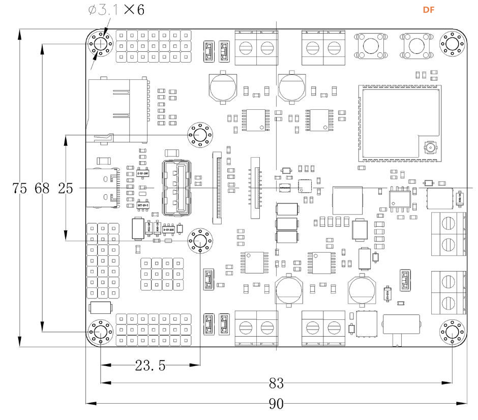

[font=-apple-system, BlinkMacSystemFont, Segoe UI, Helvetica, Arial, sans-serif, Apple Color Emoji, Segoe UI Emoji, Segoe UI Symbol]四、主要参数
1、基本情况
Type-C输入电压: 5V DC
模组工作电压: 3.3V
VIN输入电压:7-24V
VM输入电压:5-24V
5V电源最大输出电流:2A
电机驱动能力:2.5A
工作温度:0~60℃
模块尺寸:75*90mm

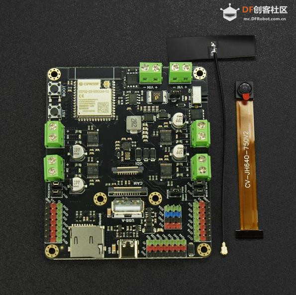

二、核心特色亮点​
1. FPV第一视角,沉浸式机器人体验​
板载OV2640高清摄像头,拥有200万像素,最高支持1600*1200分辨率,拍摄、录制画面清晰细腻。搭配独立摄像头供电电路,供电稳定无干扰,通过手机、电脑端即可实现实时视频图传,解锁机器人第一视角操控,沉浸式体验机器人探索过程;后续可搭载AI算法,实现目标识别、物体追踪、视觉避障等智能功能,升级机器人智能化水平。​
2. 丰富扩展接口,玩法无限拓展​
开发板预留多元化数据接口与引脚资源,硬件扩展性拉满,可按需外接各类外设,持续升级机器人功能,具体接口配置如下:​
•通用接口:27路数字I/O、2路SPI、3路UART、2路I2C、2路I2S,适配主流传感器与外设​
•专用接口:GDI显示接口、DVP摄像头接口、USB 2.0 OTG全速接口、MicroSD卡接口​
•功能外设:8通道LED PWM控制器、20通道12位SAR ADC、5收5发红外收发器、5收5发DMA控制器​
可外接麦克风实现声控交互、功放模块实现语音播报、气体传感器实现环境监测、舵机实现机械臂操控,轻松打造多功能智能机器人。​
