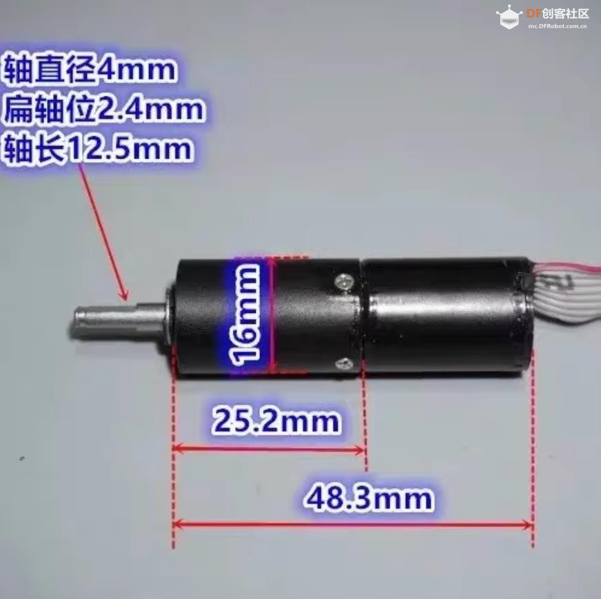

这款16mm 微型无刷行星减速电机,凭借超小体积、三级行星减速与大扭矩特性,成为微型机器人 DIY 的热门选择。小小的机身里,是如何通过三级行星齿轮实现扭矩放大?无刷结构又带来了怎样的优势?本次拆解,我们将打开外壳,一窥微型行星减速与无刷电机的精巧内部结构。

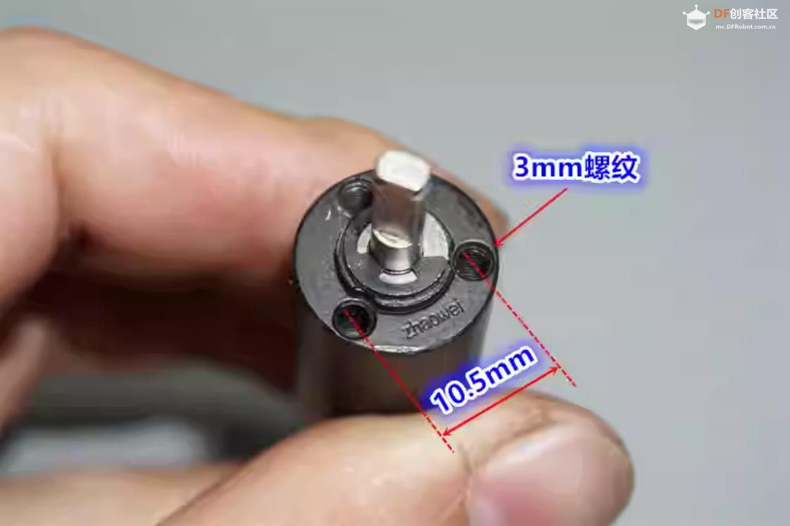

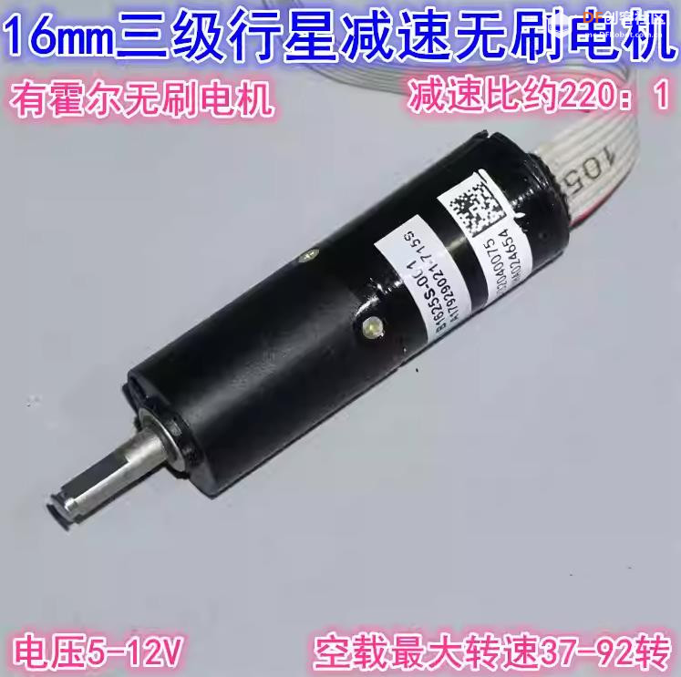

16mm无刷行星减速电机,大品牌兆威行星减速,做工质量非常不错的,三级大扭矩行星齿轮,除了第一级是尼龙的齿轮,第二第三级都是金属齿轮,减速比估算大约220:1。这款电机个人感觉比较适合在5-6V左右使用,5V电压下电机转速最大1万多转比较适合,假如使用到12V,虽然也能用,电机转速在2万左右,声音和震动会比较大点,这个无刷电机内部是外转子形式的无刷电机高速震动会比较明显,电机在5V电压下减速最快运行38转每分钟,7V电压下最快转速55转每分钟,空载电流大约0.13-0.14A,这款无刷电机不带驱动,需要自己配无刷驱动才能运行。减速重大约43克。

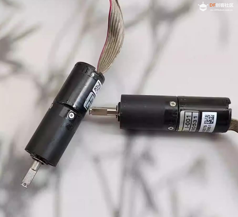

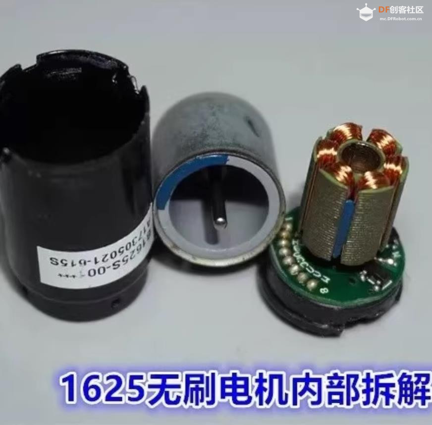

拆解发现这款小型无刷电机的做工非常精致,算得上是小巧玲珑了。

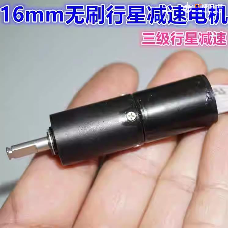

16mm 无刷行星减速电机(B1625)
一、性能特点
超微型体积:16mm 直径,适合空间极小的微型机器人、机械结构。
三级行星减速:传动效率高、回程间隙小、扭矩密度远超普通减速箱。
无刷电机结构:寿命长、噪音低、不发热、无碳粉,适合长时间运行。
大扭矩输出:微型体积里实现强扭力,适合小机器人行走、关节驱动。
控制简单:支持 PWM 调速、正反转控制,可直接接单片机驱动。
二、核心参数
外径:16mm
电机类型:三相无刷 BLDC(内置驱动板)
减速结构:三级金属行星减速箱
工作电压:3.7V–12V(常见 5V/6V/7.4V)
控制方式:PWM 调速 + 方向电平
适用功率:微型小功率,适合小型执行机构
特点:体积小、扭矩大、静音、长寿命
三、应用场景
微型机器人 / 迷你循迹小车 / 仿生机器人关节
小型云台、摄像头俯仰机构
智能锁、微型电动工具
DIY 小机械、科教模型、小型执行器
对体积、噪音、寿命有要求的微型动力场景
四、使用注意事项
电压不要超压,避免烧毁内置驱动板。
微型减速箱不要瞬间大力堵转,防止齿轮崩齿。
接线时注意正负极与信号线,不要接反。
无刷电机启动需要合理 PWM 占空比,过低可能无法启动。
微型机构安装时固定牢固,避免震动导致齿轮错位。
长期高负载使用注意散热,不要长时间满负荷堵转。
