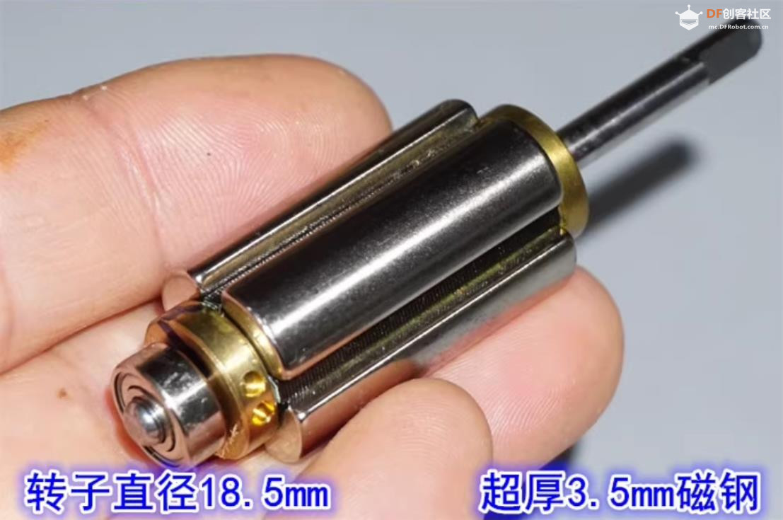

这款标注DC25.2V 50W的散装无刷滚刷电机,看似是常规洗地机动力件,拆开后才发现用料远超同级产品——3.5MM厚的钕铁硼高强磁内转子、双滚珠轴承加持、二级全金属行星减速箱搭配铝合金外壳,还有自带散热风扇与密封防护设计,小体积机身却堆足高端配置。本次拆解将逐层剖析电机内部结构,细看厚磁钢转子、精密减速箱、绕组与轴承布局,揭秘这款足料无刷电机的硬核做工与动力核心,读懂它为何能实现0.82N·m的强劲扭矩。

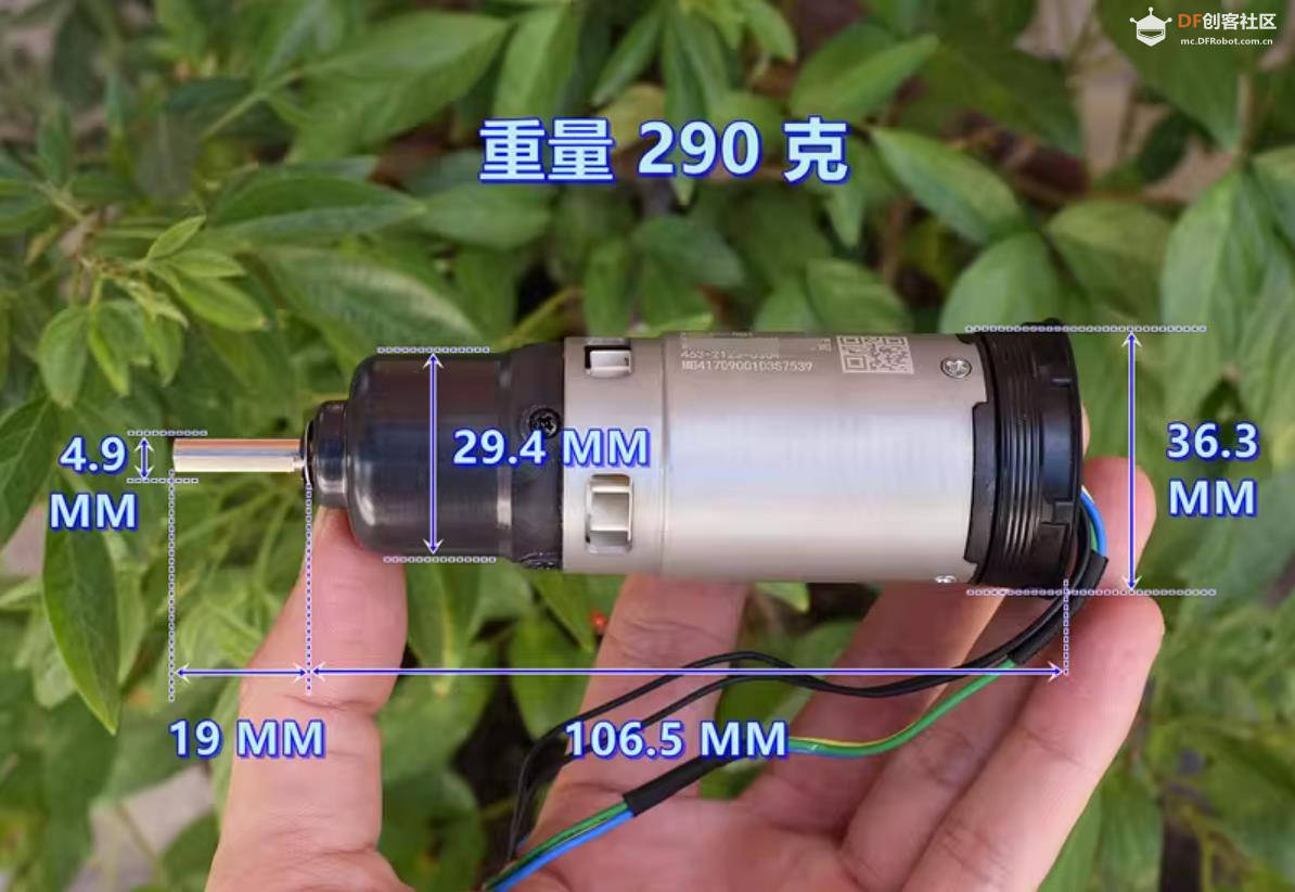

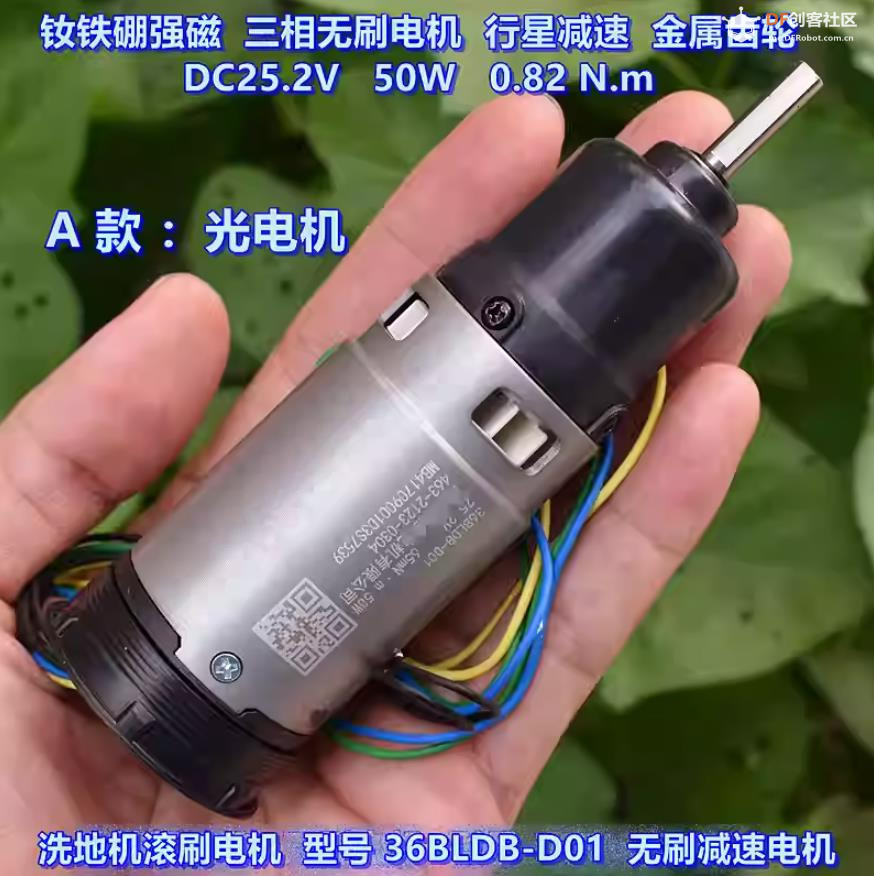

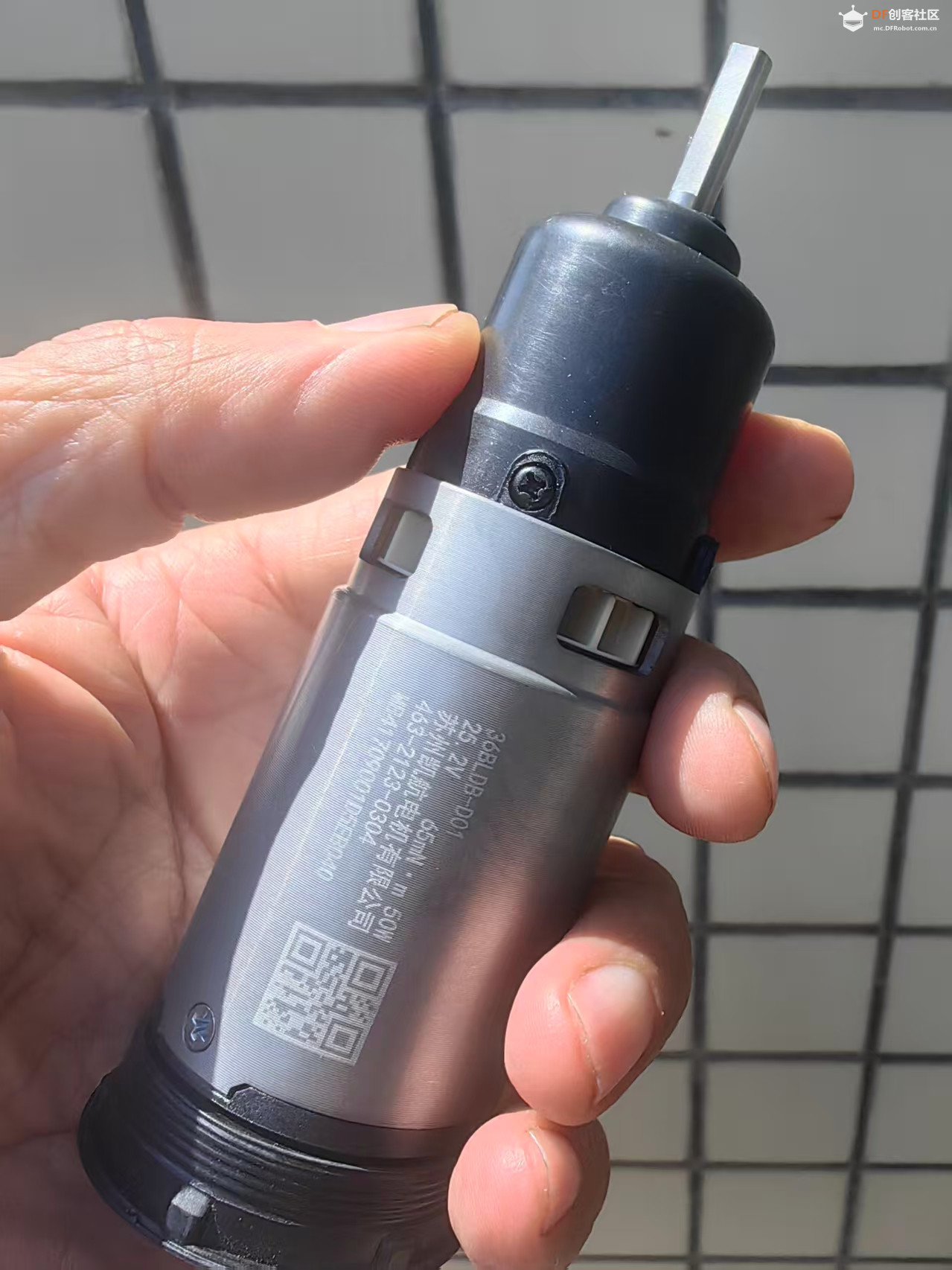

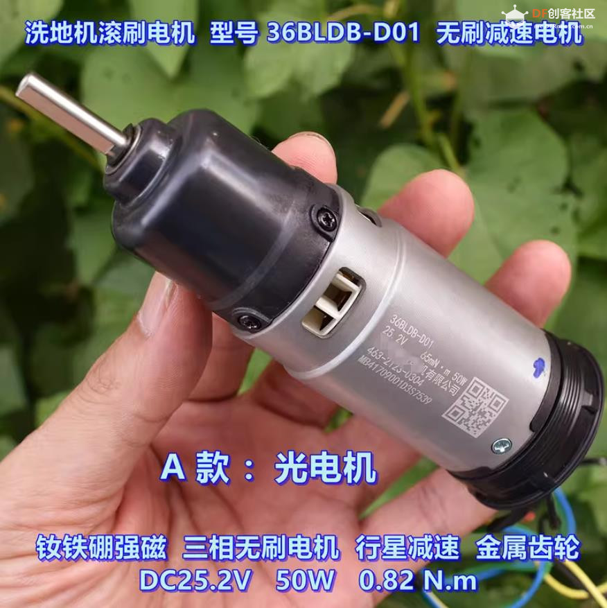

本款为**散装高端款行星减速三相无刷电机**,主打做工高端、用料厚实,专为洗地机滚刷驱动定制打造,也适配中小型智能设备、机器人动力场景。整机采用二级全金属齿轮行星减速箱、铝合金外壳,搭配3.5MM厚钕铁硼高强磁内转子,无刷电机与减速箱均搭载双滚珠轴承,还自带散热风扇,兼顾无刷电机的长寿命、高效率与行星减速的大扭矩特性,机身标签标注额定DC25.2V、50W功率,力矩充沛、动力强劲,是耐用性与动力输出双优的专用高端动力组件。
一、核心精准参数
- 电机类型:三相无刷无霍尔电机(散装款,钕铁硼高强磁内转子,不带驱动板,需搭配三相无刷驱动器使用)

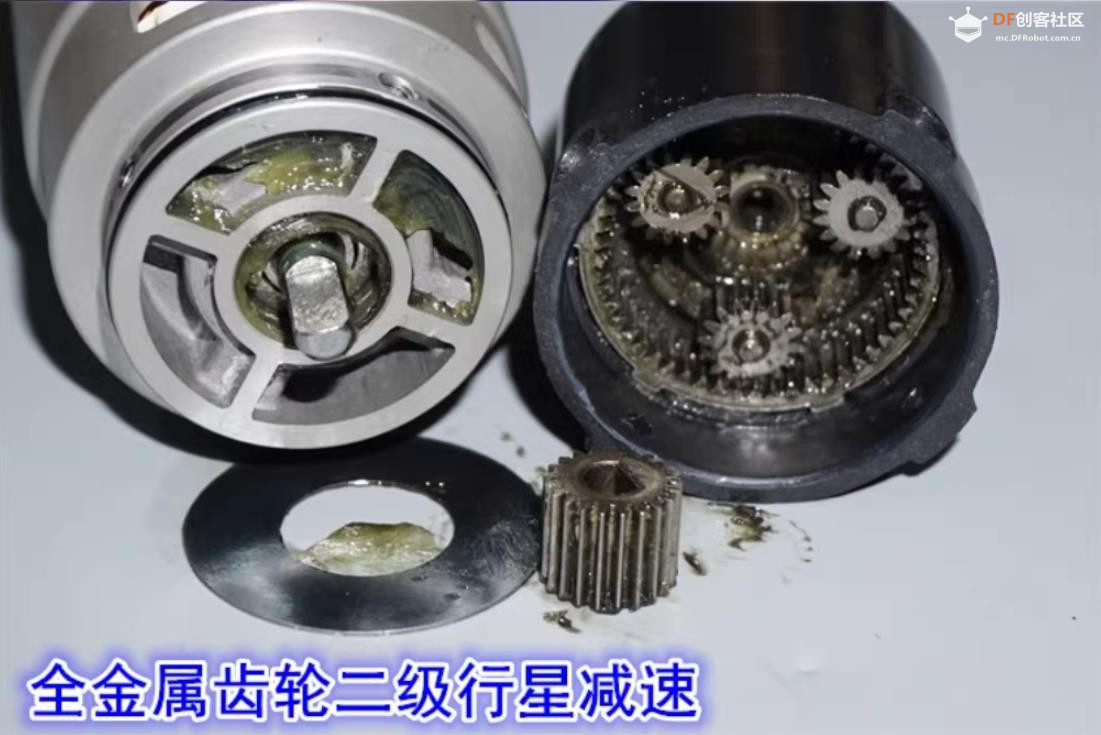

- 减速结构:二级行星齿轮减速箱,全金属齿轮材质,传动耐磨、回程间隙小
- 电机功率:50W,额定功率适中,专为洗地机滚刷工况优化,兼顾动力与能耗,适配长效连续运行
- 减速比:约12.75:1,合理减速配比,高效放大输出扭矩
- 额定电压:DC25.2V,宽压适配12V-24V,兼容洗地机锂电、常规稳压电源供电
- 力矩参数:无刷光电机力矩65 mN.m(0.065N·m),搭配12.75减速比核算,减速电机输出力矩约0.82 N.m,动力强劲、适配重载工况
- 无刷电机空载转速:7200转,高速性能优异,经减速后输出转速适配实用场景

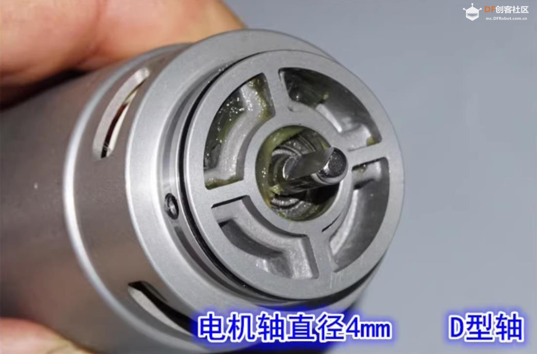

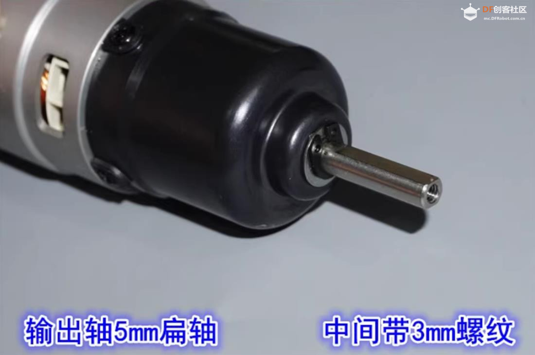

- 输出轴规格:轴径4.9MM,双扁位3.9MM,双滚珠轴承+密封圈防护,安装牢固不打滑、防尘防水
- 整机重量:光电机290克,带外套电机348克,配重合理,便于设备集成
- 外壳材质:铝合金外壳,坚固耐用、辅助散热
- 轴承配置:无刷电机前后双滚珠轴承,减速箱输出轴双滚珠轴承,运转顺滑、寿命更长
- 散热设计:自带散热风扇,长效运行散热高效,避免高温损耗

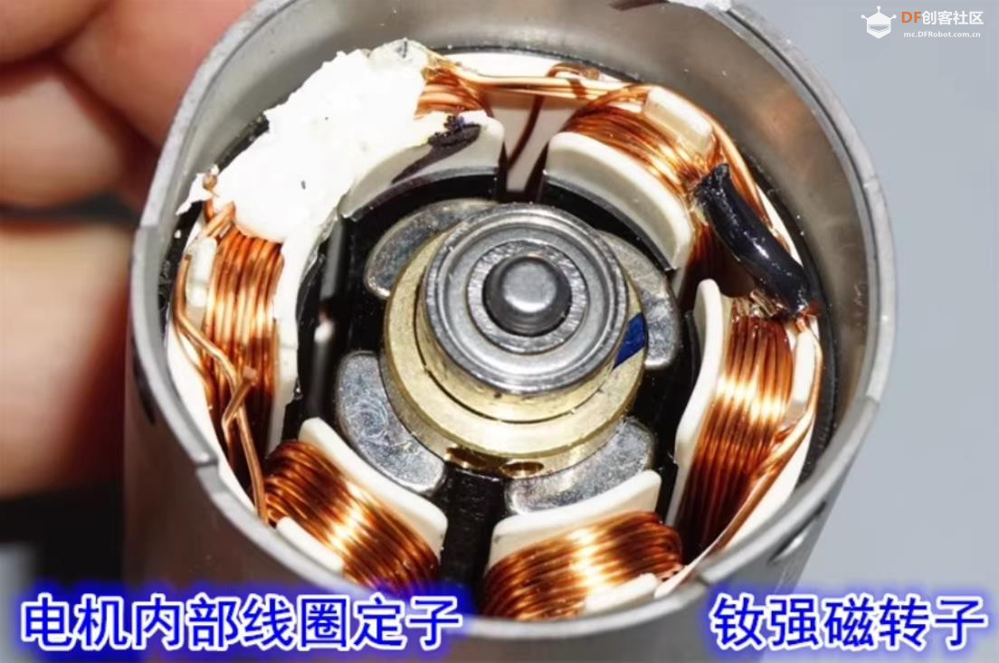

- 磁钢规格:内转子钕铁硼强磁厚度3.5MM,磁力惊人,小体积电机少见足料配置

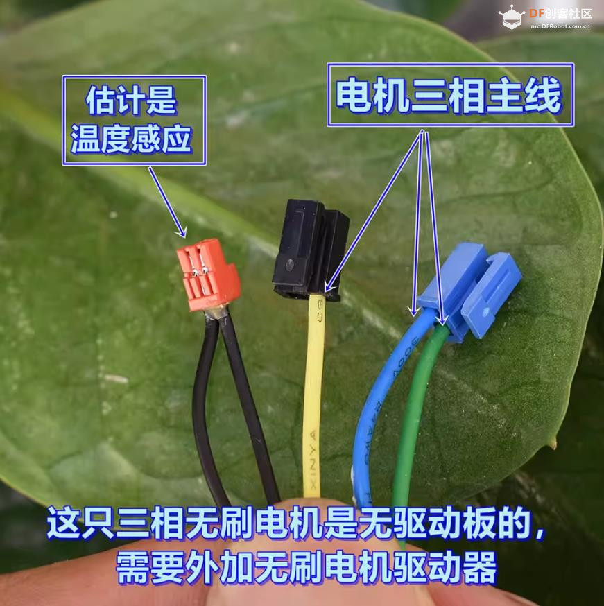

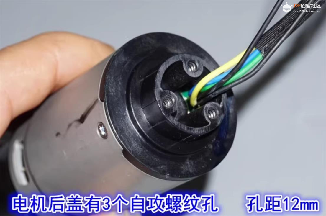

- 引线配置:5P引线设计,3条粗线为电机三相相线,剩余2条小黑线推测为电机温度反馈线,用于温控监测

采用三相无刷无霍尔电机设计,属于高端做工、厚实用料的散装款机型,核心配置拉满:内转子搭载**3.5MM厚钕铁硼高强磁钢**,磁力表现十分惊人,这种厚磁钢配置以往多见于大功率伺服无刷电机,小体积无刷电机中极少有如此足料的用料,磁通量高、扭矩密度拉满,低速发力更强劲,完美适配洗地机滚刷高负载摩擦工况;无刷电机自带散热风扇,长效运行散热无忧,且机身采用前后双滚珠轴承设计,运转顺滑、抖动极小、使用寿命长;同时摒弃传统有刷电机的碳刷结构,无摩擦损耗、无碳粉污染,运行效率高、发热低,适合长时间连续作业;电机为无霍尔设计,不含驱动板,搭配常规三相无刷三线驱动器即可正常运转,2条小黑线预留温控反馈功能,可按需接入温控监测电路,改装与拓展性极强。

搭载二级全金属行星齿轮减速箱,搭配坚固铝合金外壳,既保证结构强度,又能辅助整机散热,高端质感拉满;减速箱输出轴采用双滚珠轴承+密封圈双重防护,既能保证传动顺滑,又能防尘防油污,适配复杂工况使用。相比塑胶齿轮、普通涡轮减速,全金属齿轮耐磨性、抗冲击性大幅提升,不易崩齿、打滑,传动效率更高、回程间隙更小,适配洗地机滚刷持续摩擦的重载工况;12.75:1的标准减速比,可将无刷光电机65mN.m的力矩,精准放大至整机0.82N·m,这样的力矩表现在同规格小体积无刷减速电机中相当出众,实现低速大扭矩运行,轻松应对洗地滚刷清洁、负载爬坡、机械夹持等重载场景,动力输出充沛且平稳。

输出轴采用4.9MM轴径+3.9MM双扁位设计,搭配传动轮、联轴器时不易打滑,动力传输无损耗,安装牢固精准;光电机与带外套款重量区分清晰,可根据设备安装空间、配重需求自主选择,机身结构紧凑,便于嵌入机器人底盘、机械臂、小型自动化设备等狭小空间,集成难度低。

- 本款电机为三相无刷无霍尔电机,不带驱动板,不可直接接电源运行,需搭配适配的三相无刷三线驱动器,做好参数匹配后再通电调试,避免电机烧毁;

- 接线时需区分电机三相相线与预留温控线,3条粗相线按驱动器说明规范接线,避免相序错误导致电机无法启动、反转异常;2条小黑线为预留温度反馈线,非运转必需线路,可按需接入温控模块,切勿错接至驱动电源端;

这款散装高端款钕铁硼强磁二级行星减速三相无刷电机,作为**专用洗地机滚刷电机**,实打实诠释了高端做工与厚实用料:3.5MM厚钕铁硼高强磁内转子磁力惊人,无刷电机与减速箱均采用双滚珠轴承,自带散热风扇+铝合金外壳+输出轴密封圈,配置比肩大功率伺服电机;无霍尔设计搭配5P引线,3条粗相线接三线无刷驱动器即可运转,2条小黑线预留温控反馈,实用性拉满;12.75:1全金属行星减速箱,将65mN.m光电机力矩放大至0.82N·m,7200转无刷电机高速性能优异,减速后动力转速适配性佳,动力强劲十足。既完美适配洗地机重载清洁工况,也能兼顾中小型智能设备、机器人DIY的动力需求,是专用家电、智能设备领域兼顾耐用性、稳定性与高端品质的高性价比动力选择。
