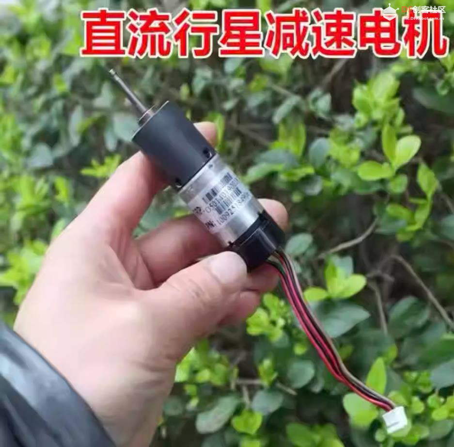

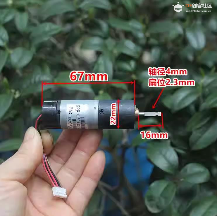

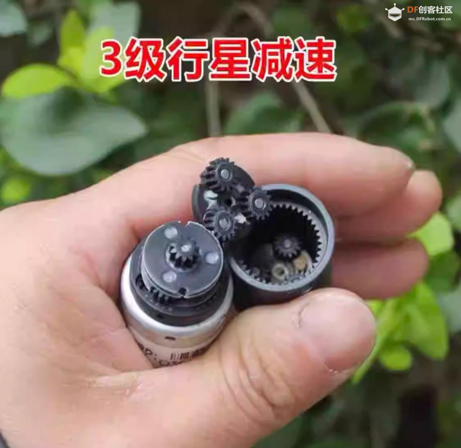

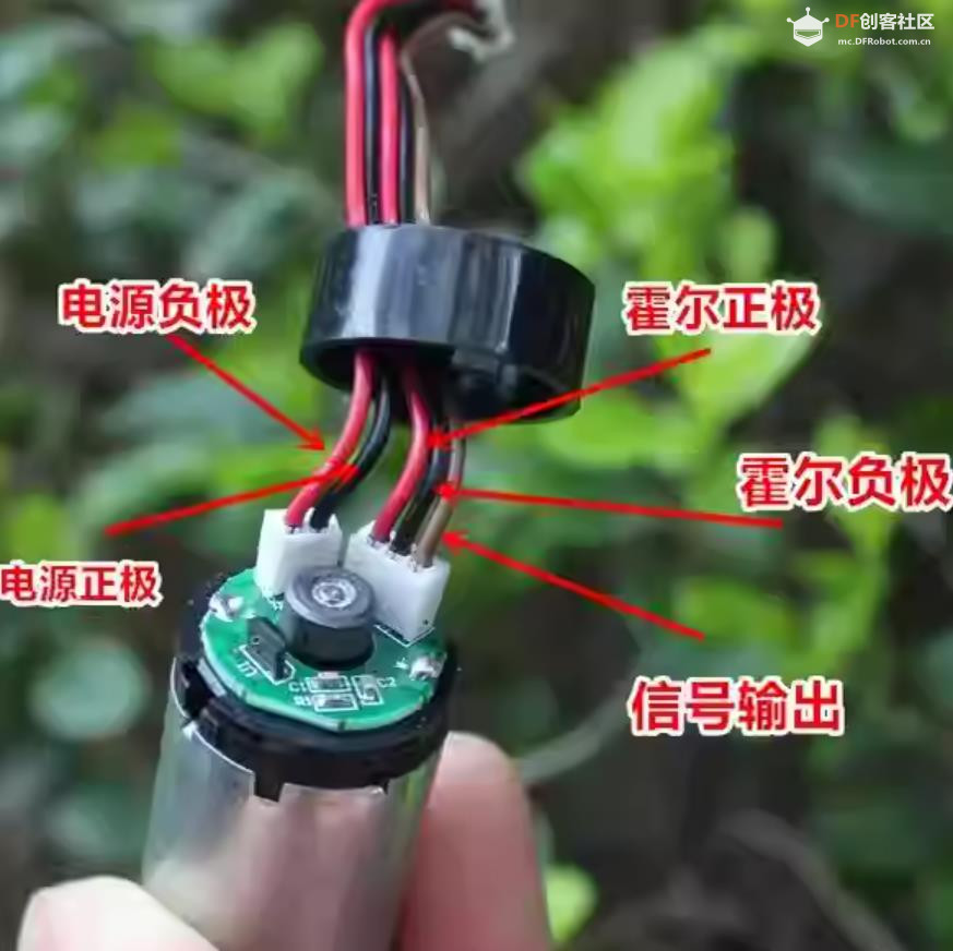

这款22mm 行星金属齿轮直流减速电机,内置霍尔测速模块,支持 5–12V 宽电压驱动,凭借大扭力、低转速、长寿命与可测速反馈等特点,成为智能小车、机器人底盘与小型执行机构的热门动力选择。它内部的金属行星减速结构如何实现大扭矩输出?霍尔元件又是如何精准检测转速的?本次拆解将带大家完整拆开电机,一窥内部齿轮结构、转子碳刷与霍尔测速模块的真实构造与工作原理。

简单拆解如图

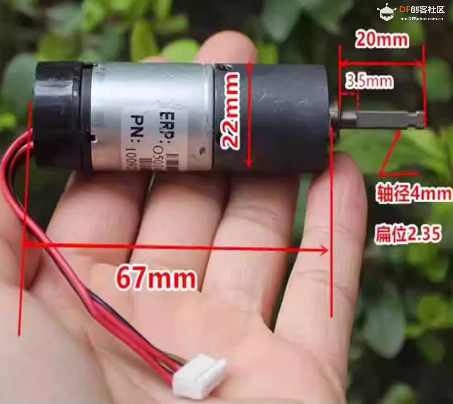

- 外形尺寸:主体直径22mm,属于微型紧凑型规格,适配狭小安装空间

- 减速结构:全金属行星齿轮减速箱,多级减速设计,实现低速大扭矩输出

- 整机重量:95克,轻量化设计,便于小型设备、机器人底盘搭载,不增加额外负载

安全与耐用性提示
- 严格遵循5-12V供电规范,严禁超压使用,避免烧毁电机线圈与霍尔测速模块;
- 金属齿轮箱虽耐用,但禁止长时间强行堵转,防止电流过大烧毁电机,或导致齿轮崩齿;
- 接线时区分电源线、霍尔测速线、控制线,切勿接反正负极,避免模块损坏;
- 安装时固定牢固,减少运行震动,防止齿轮错位、接线松动,保障转速检测精准度;
- 避免在潮湿、粉尘、高温环境下使用,防止霍尔元件失灵、齿轮锈蚀,延长使用寿命;
- 调速时建议逐步调节PWM占空比,避免瞬间满速启停,减少齿轮冲击,提升运行稳定性。
