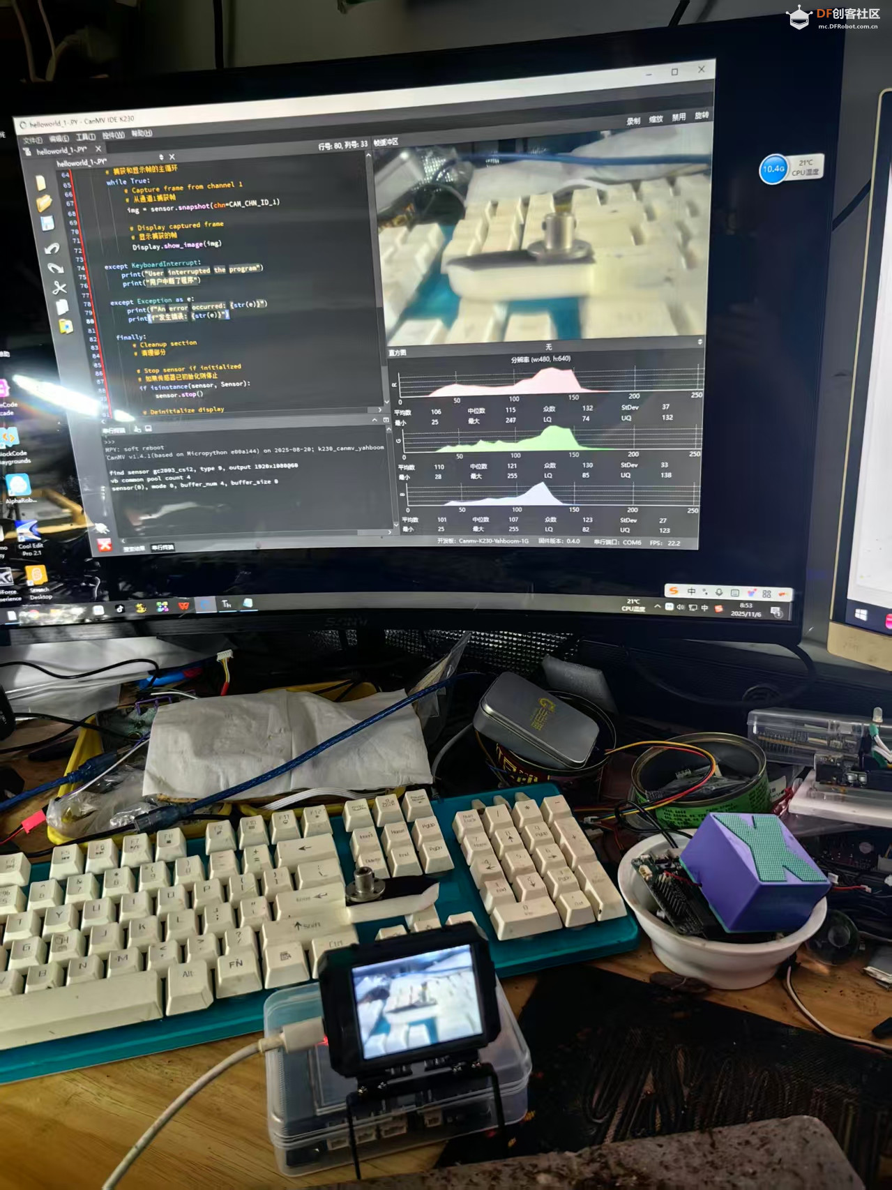

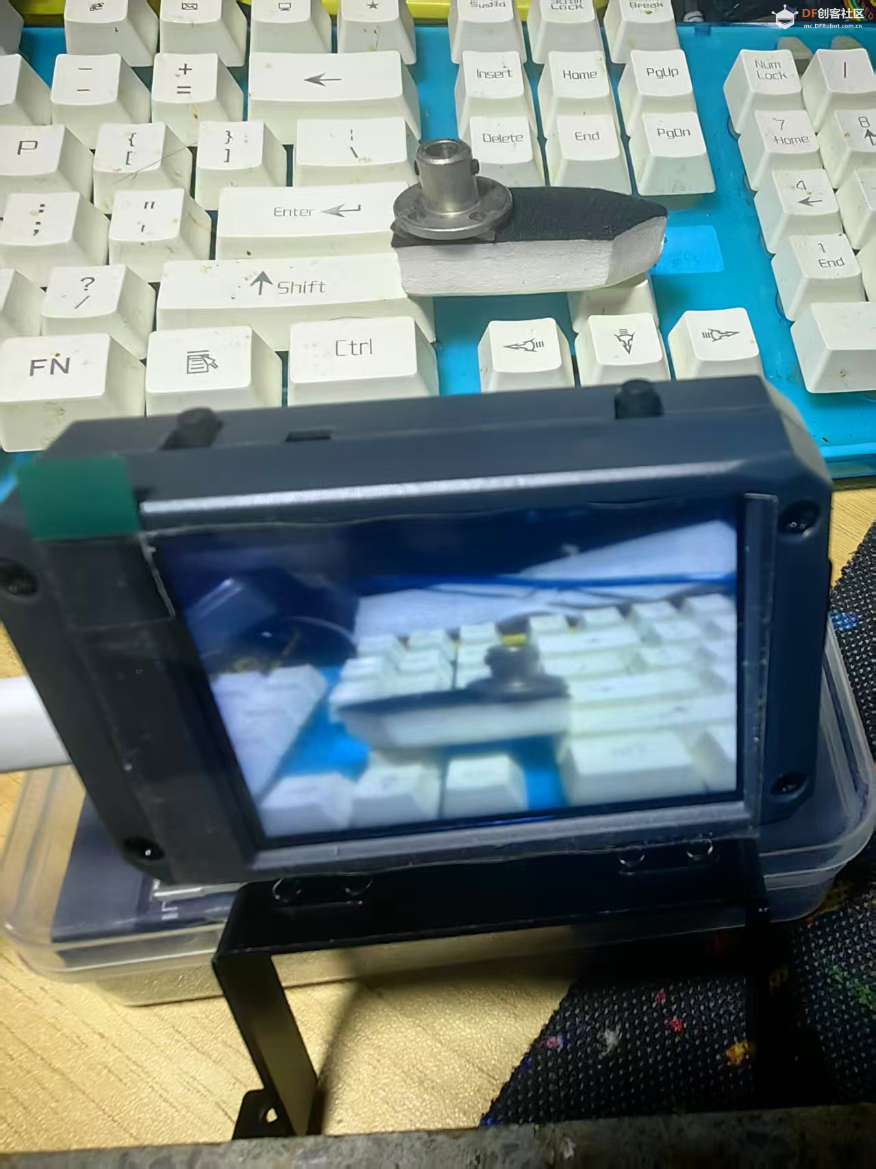

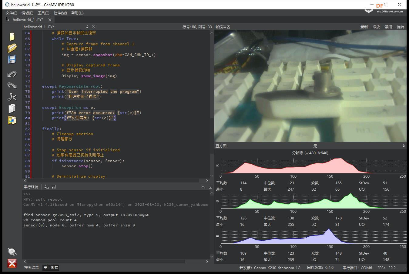

实验场景图
【花雕动手做】CanMV K230 AI 视觉之摄像头图像水平翻转图1
【花雕动手做】CanMV K230 AI 视觉之摄像头图像水平翻转图2
【花雕动手做】CanMV K230 AI 视觉之摄像头图像水平翻转图3
