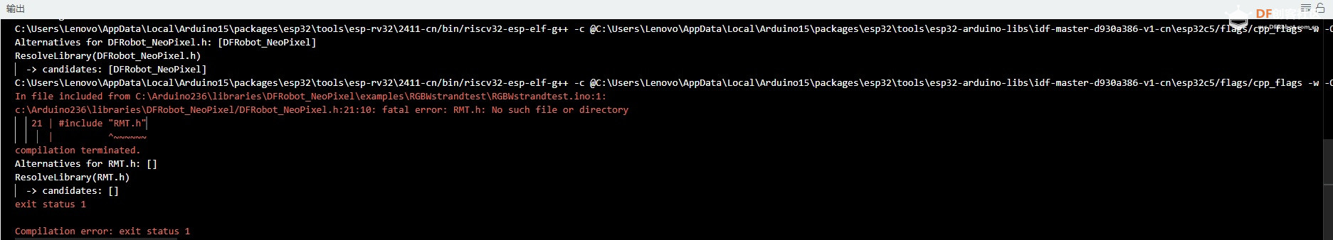

  起初,我尝试通过Arduino236IDE编辑界面菜单【工具】->【管理库】找到DFRobot_NeoPixel进行安装,很遗憾并未找到;然后在MIND+中找到相应库进行安装,但是在尝试上传过程中出现如下错误,暂时还未找到解决办法。
【FireBeetle 2 ESP32-C5】点亮光环板图1

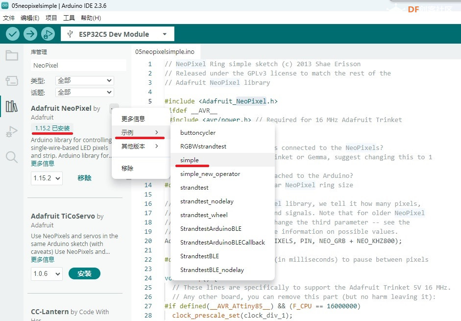

  换一种思路,通过关键词“NeoPixcel”寻找相似的库,根据经验确定“Adafruit_NeoPixel”成功概率更大,于是安装并尝试其中的一个示例,上传后能够得到满意的效果。
【FireBeetle 2 ESP32-C5】点亮光环板图2

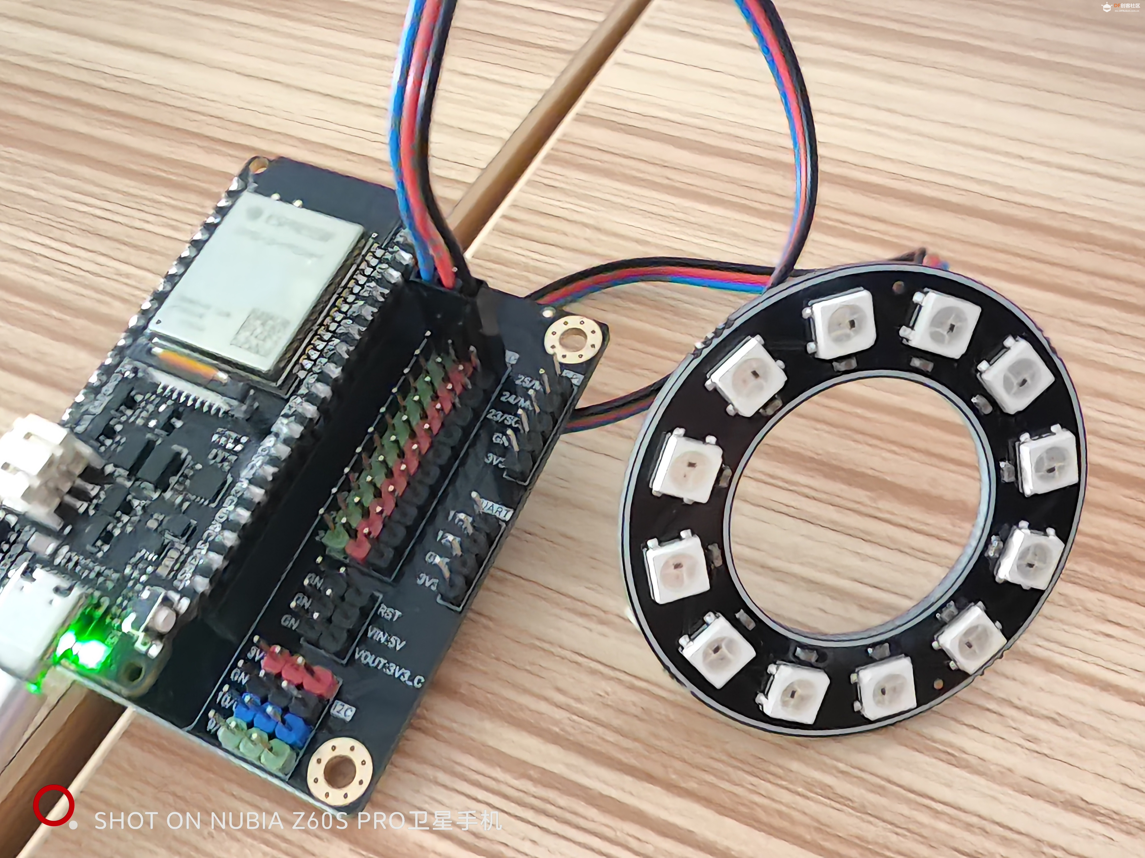

  接线如图所示(扩展板标记为2的引脚及光环板标记为IN的接口):
【FireBeetle 2 ESP32-C5】点亮光环板图3

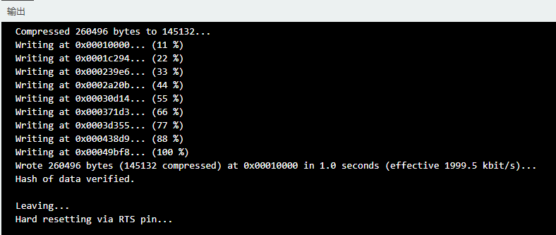

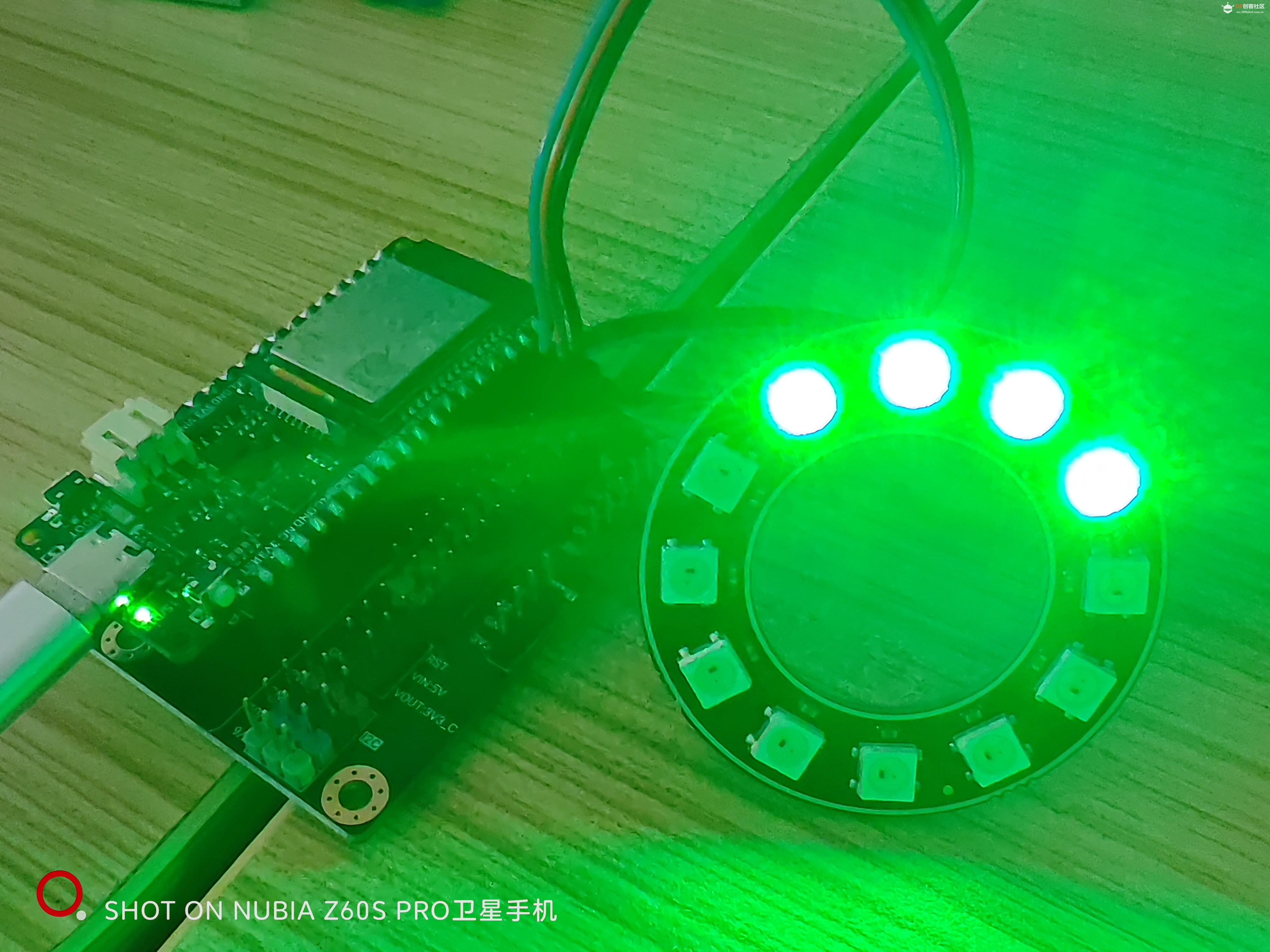

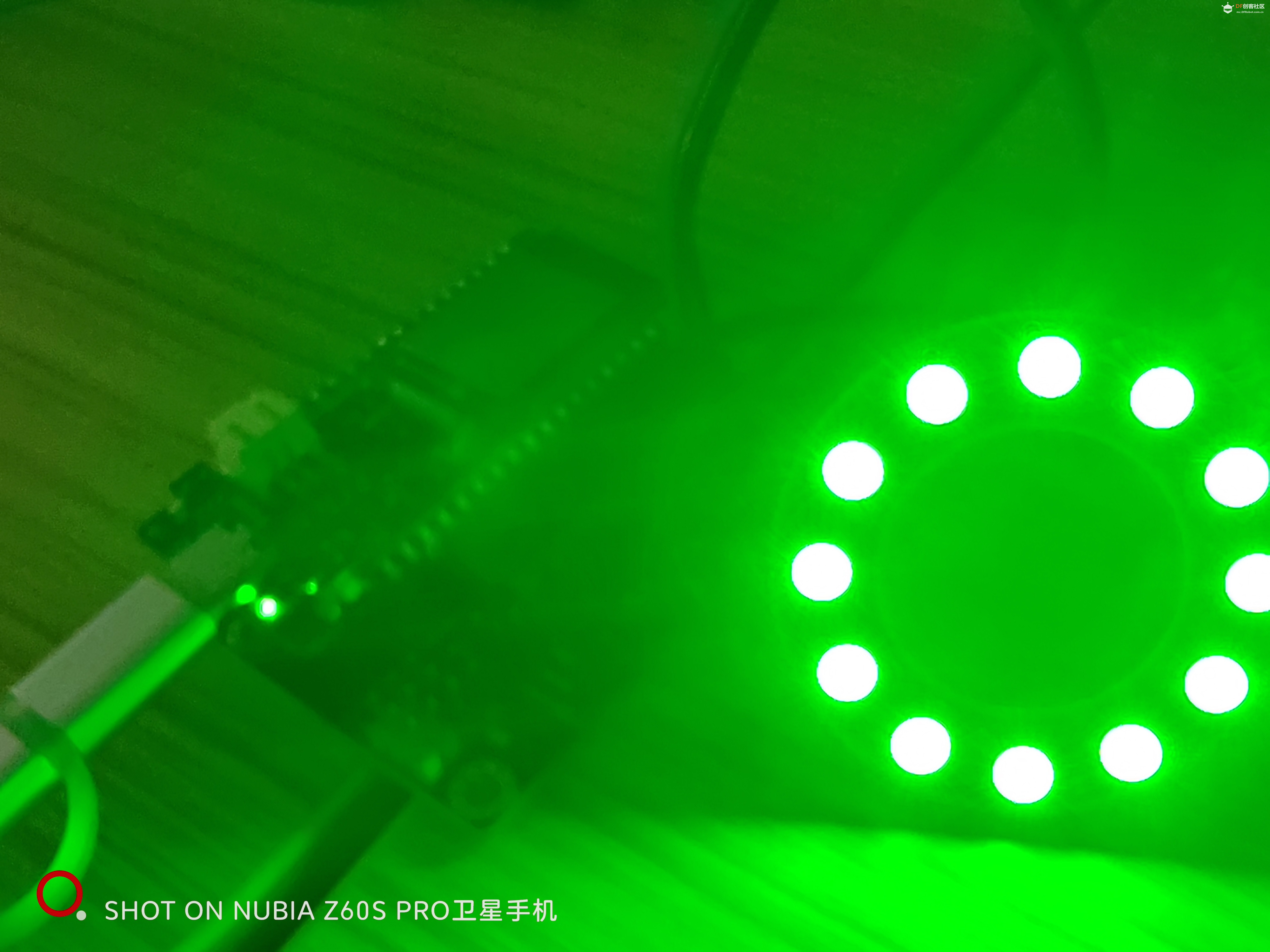

  编译上传【FireBeetle 2 ESP32-C5】点亮光环板图7之后,出现如下图示,就可以观察相应效果。
【FireBeetle 2 ESP32-C5】点亮光环板图4【FireBeetle 2 ESP32-C5】点亮光环板图5【FireBeetle 2 ESP32-C5】点亮光环板图6
