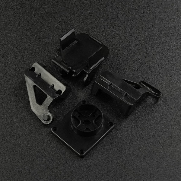

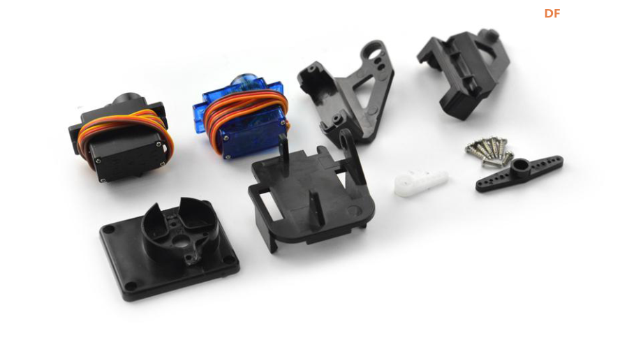

4.迷你2自由度云台(无舵机)
图片云台
DFRobot 两轴尼龙云台(20g 轻量化设计),专为 9g-12g 舵机量身适配。产品外形精致、做工精密,组件贴合紧密无晃动,配备舵机线绕线夹,便于理线收纳。其体积小巧、重量轻盈,完美适配各类 DIY 小制作与创意搭建场景,支持灵活自由架构。
需要注意的是:
1.迷你2自由度云台不含舵机,需单独选购;
  1. 安装需对舵盘进行剪裁:底部适配十字舵盘,侧边适配单个舵盘;
    3.兼容舵机型号:SER0006、TowerPro SG90 舵机、DMS-MG90 金属 9 克舵机。

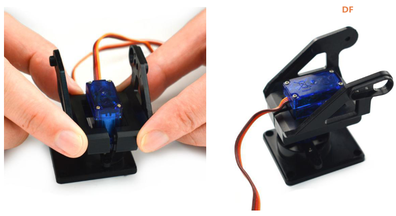

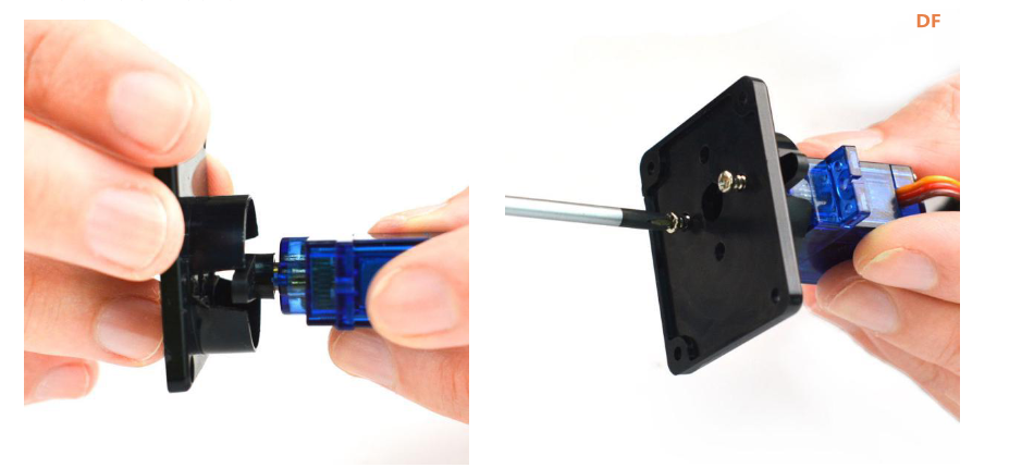

(一)云台组装
使用官网教程,组装云台,需要注意的是兼容舵机型号:SER0006、TowerPro SG90 舵机、DMS-MG90 金属 9 克舵机。并且安装时需要对舵盘进行剪裁。分部步骤如下:

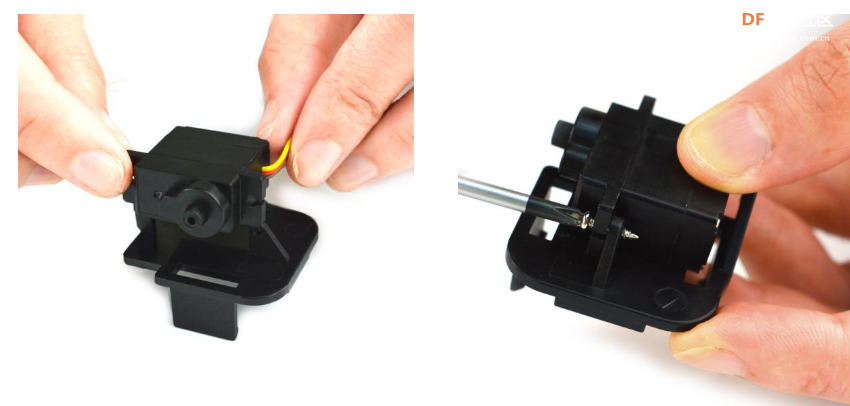

  1. 准备好云台和两个小舵机,螺丝若干。二哈识图2和Arduino Uno制作简单手势控制云台图1
  2. 需要削掉一些底座用螺丝装上舵机臂。
    二哈识图2和Arduino Uno制作简单手势控制云台图2
  3. 固定好第一个舵机。

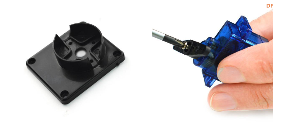

    二哈识图2和Arduino Uno制作简单手势控制云台图3
  4. 将云台两个侧翼相对安装在舵机上。
    二哈识图2和Arduino Uno制作简单手势控制云台图5
  5. 将第二个舵机安装在摄像头支架上。
    二哈识图2和Arduino Uno制作简单手势控制云台图4

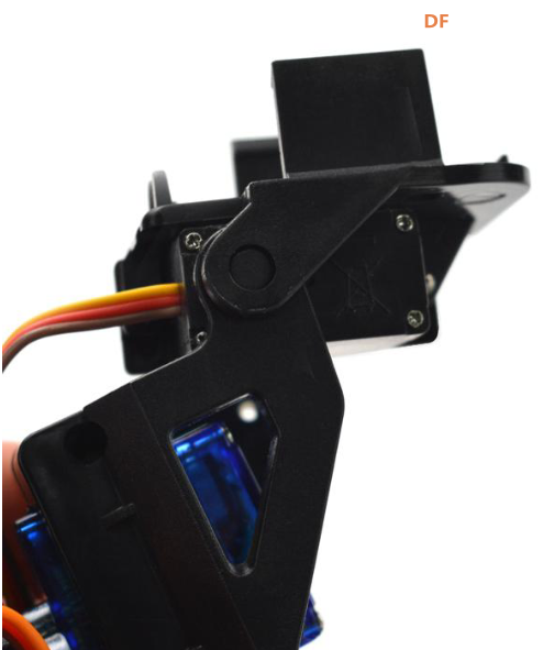

  6. 两个部分相连接,一边凹凸处相扣。
    二哈识图2和Arduino Uno制作简单手势控制云台图6

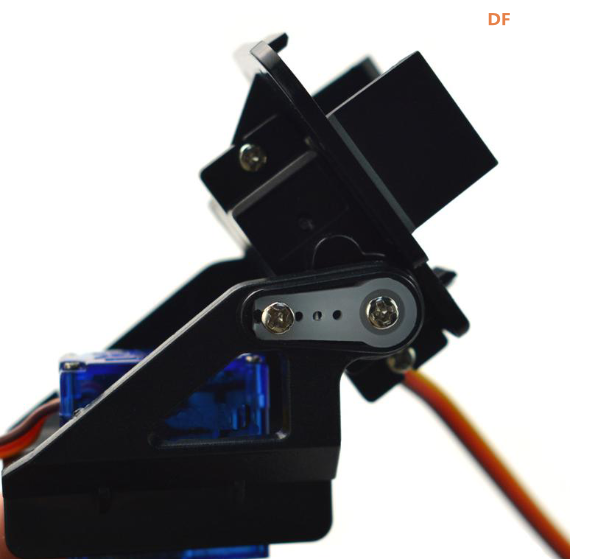

  7. 另一边安装上舵机臂与第二个舵机连接。(需削短一部分舵机臂)
    二哈识图2和Arduino Uno制作简单手势控制云台图7
  8. 安装完成。

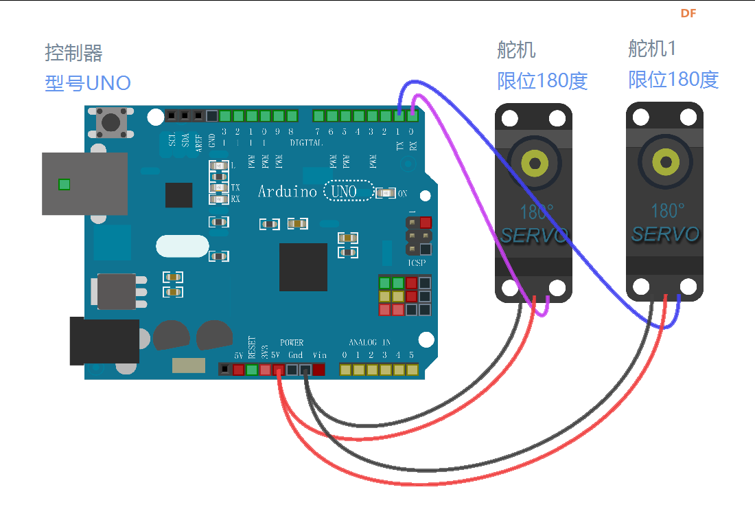

    (二)电路连线
    二哈2与Arduino Uno接线:
    图片接线
    Arduino Uno与舵机接线:
    二哈识图2和Arduino Uno制作简单手势控制云台图10

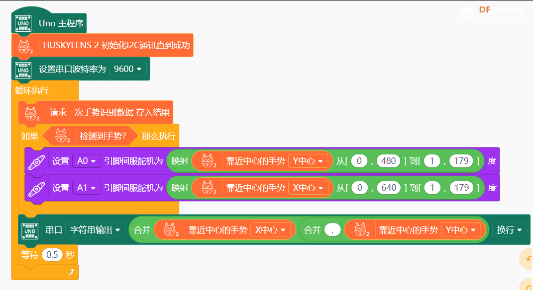

(三)编写程序

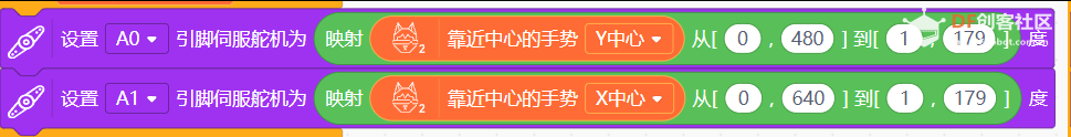

1.设置舵机旋转角度等于手势x和y的映射值。
2.舵机角度的映射是从手势在屏幕上x,y位置(640,480)映射到舵机的角度(0-180度)
二哈识图2和Arduino Uno制作简单手势控制云台图8

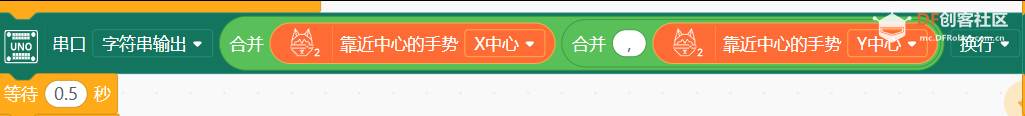

3.串口输出手势的坐标值,用来验证。
4.延时0.5秒,避免死机。
二哈识图2和Arduino Uno制作简单手势控制云台图9
完整程序如下:
二哈识图2和Arduino Uno制作简单手势控制云台图11

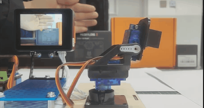

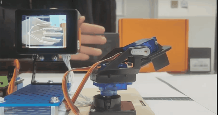

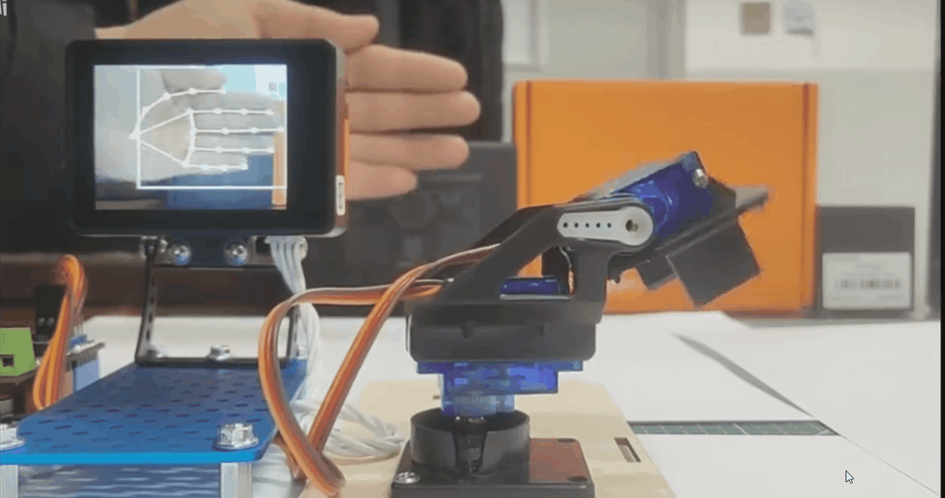

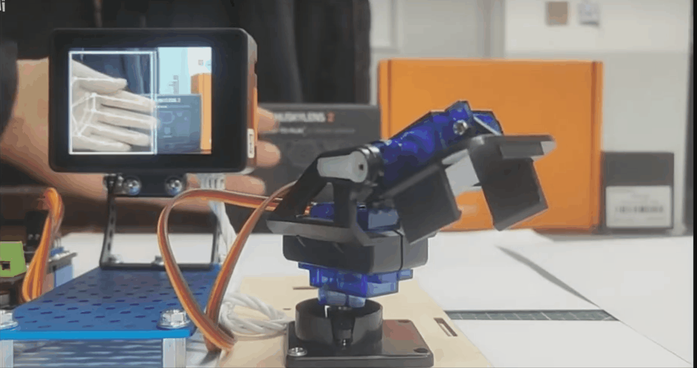

四、成果展示
手势自左向右
二哈识图2和Arduino Uno制作简单手势控制云台图13
手势自右向左
二哈识图2和Arduino Uno制作简单手势控制云台图12
手势自下向上
二哈识图2和Arduino Uno制作简单手势控制云台图14
手势自上向下
二哈识图2和Arduino Uno制作简单手势控制云台图15
我们发现二哈的识别灵敏度非常高的,舵机能完成相关动作,但是有点颠簸,这跟手的位置并非沿着x或者y方向有关,有一点抖动。

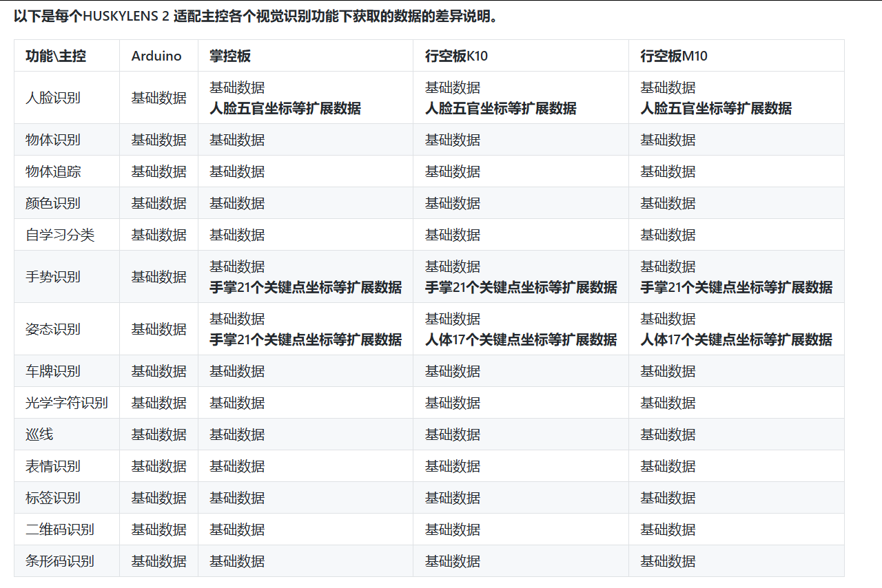

五、知识储备
1.使用ArduinoUno,由于硬件限制,能够获取的信息非常有限,以下是各开发板的区别。
二哈识图2和Arduino Uno制作简单手势控制云台图16
