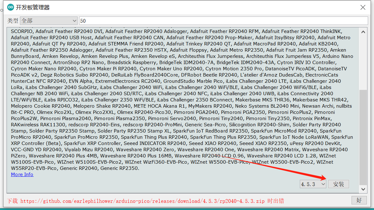

如果出现如下提示,请切换win10的hosts或者mf上网解决链接github问题。也可以把 github.com 改为 bgithub.xyz,使用镜像地址下载,不过有时效性。
Beetle 树莓派RP2350之环境搭建和功能测试图9

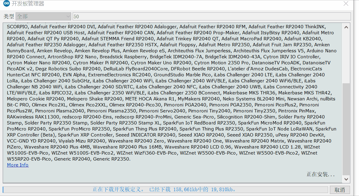

如果在搜索框中输入"RP2350" ,查找并安装名为"Raspberry Pi Pico/RP2040/RP2350"的SDK。如下图箭头所示。说明下载sdk的链接成功。
Beetle 树莓派RP2350之环境搭建和功能测试图10
点击安装
Beetle 树莓派RP2350之环境搭建和功能测试图11如果出现安装出错,可以使用mf上网或者使用加速器来解决。
Beetle 树莓派RP2350之环境搭建和功能测试图12网速有点慢,那就等等吧。
