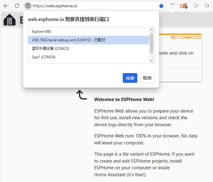

  • 在在线工具页面点击CONNECT按钮,在弹出的设备列表中选择 unihiker-k10 对应的串口(如 COM12,可通过设备管理器查看)
将行空板K10打造为Home Assistant语音助手(基于 ESPHome)图1

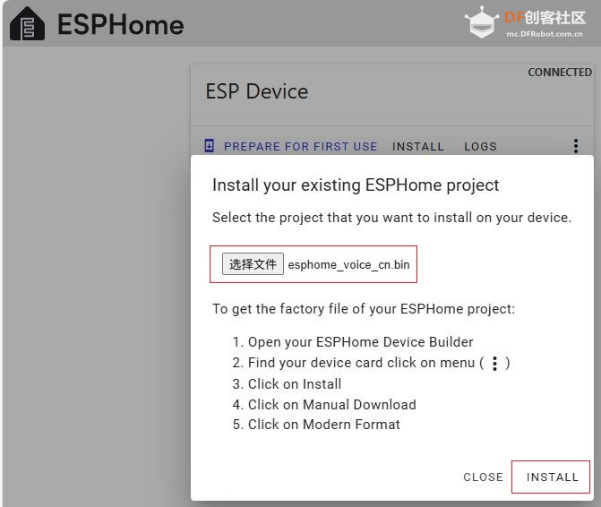

  • 连接成功后,点击页面中的INSTALL按钮,在弹出的固件选择窗口中,选择Custom firmware,上传之前编译好的固件
将行空板K10打造为Home Assistant语音助手(基于 ESPHome)图2
  • 点击右下角的INSTALL开始烧录,工具会自动擦除原有固件、写入新固件

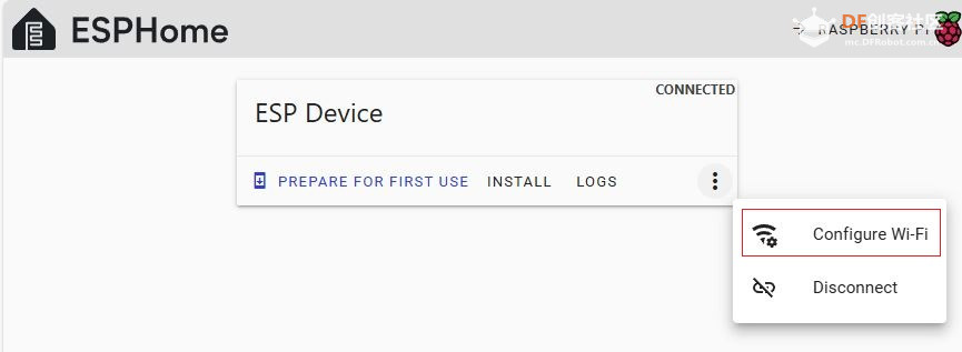

  • 再次点击在线工具(https://web.esphome.io/)的CONNECT,连接成功后点击右下角的三个点图标,选择Configure WIFI---->CONNECT TO WIFI
将行空板K10打造为Home Assistant语音助手(基于 ESPHome)图3
  • 输入WiFi 名称和密码,设备会自动连接网络并完成初始化

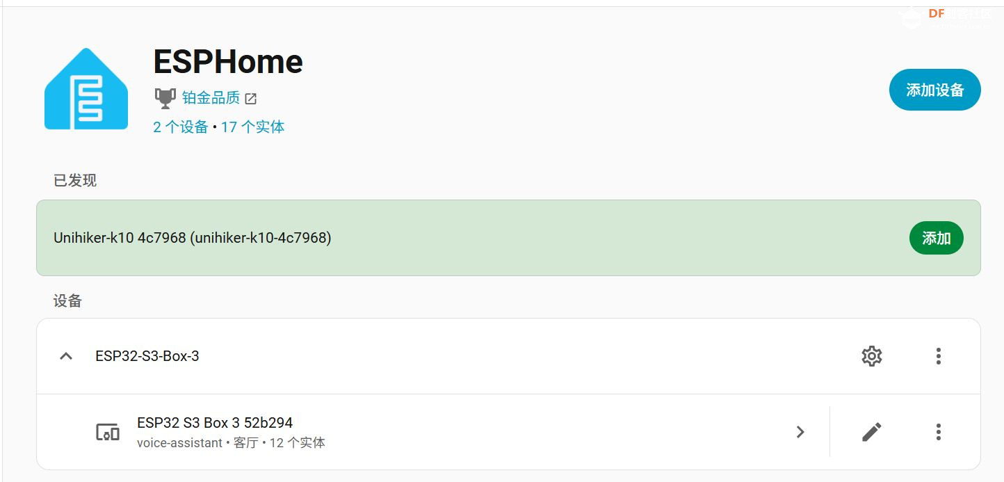

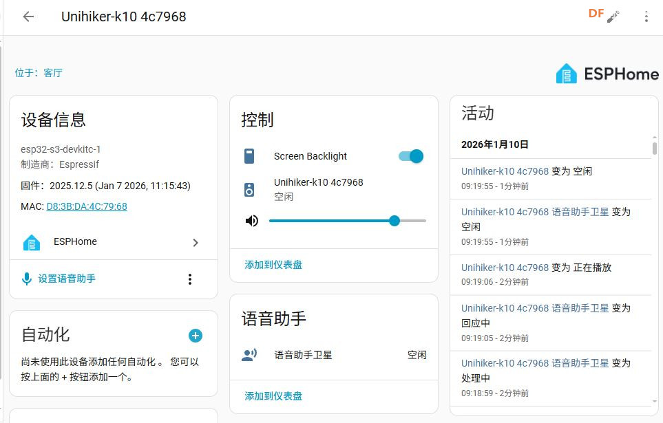

配网完成后,打开Home Assistant,进入「设置」→「设备与服务」,系统应能自动发现unihiker-k10设备。
将行空板K10打造为Home Assistant语音助手(基于 ESPHome)图4
点击添加并完成初始设置。

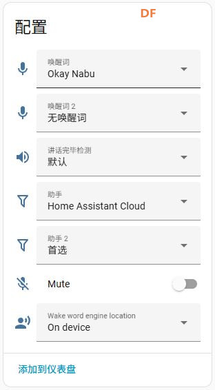

将行空板K10打造为Home Assistant语音助手(基于 ESPHome)图5
将行空板K10打造为Home Assistant语音助手(基于 ESPHome)图6

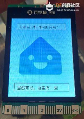

此时,通过Okay NABU唤醒语音助手,发出指令(如 “打开客厅灯”“查询温度”),unihiker-k10 的屏幕会清晰显示对话内容,包括指令文本及执行结果。
将行空板K10打造为Home Assistant语音助手(基于 ESPHome)图7
由于部署了魔搭 AI 对话代理,还可与设备进行自由的语音互动。
