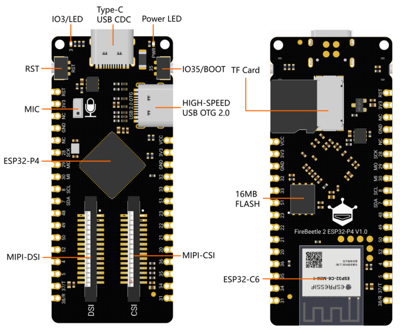

1.开发板介绍
FireBeetle 2 ESP32-P4有很多种外设:
  • Type-C USB CDC:Type-C USB烧录、调试接口
  • IO3/LED:板载LED引脚
  • Power LED:主板电源指示灯
  • RST:复位按键
  • IO35/BOOT:IO引脚/BOOT按键
  • MIC: MEMS PDM麦克风
  • HIGH-SPEED USB OTG 2.0: Type-C高速USB OTG 2.0
  • ESP32-P4:ESP32-P4芯片
  • MIPI-DSI: 两通道MIPI-DSI屏幕(兼容树莓派4B DSI屏幕线序)
  • MIPI-CSI: 两通道MIPI-DSI屏幕(兼容树莓派4B CSI摄像头线序)
  • TF Card: TF卡插槽
  • 16MB FLASH: 16MB Flash存储
  • ESP32-C6:ESP32-C6-MINI-1模组,通过SDIO与ESP32-P4连接,用于扩展WiFi、蓝牙
