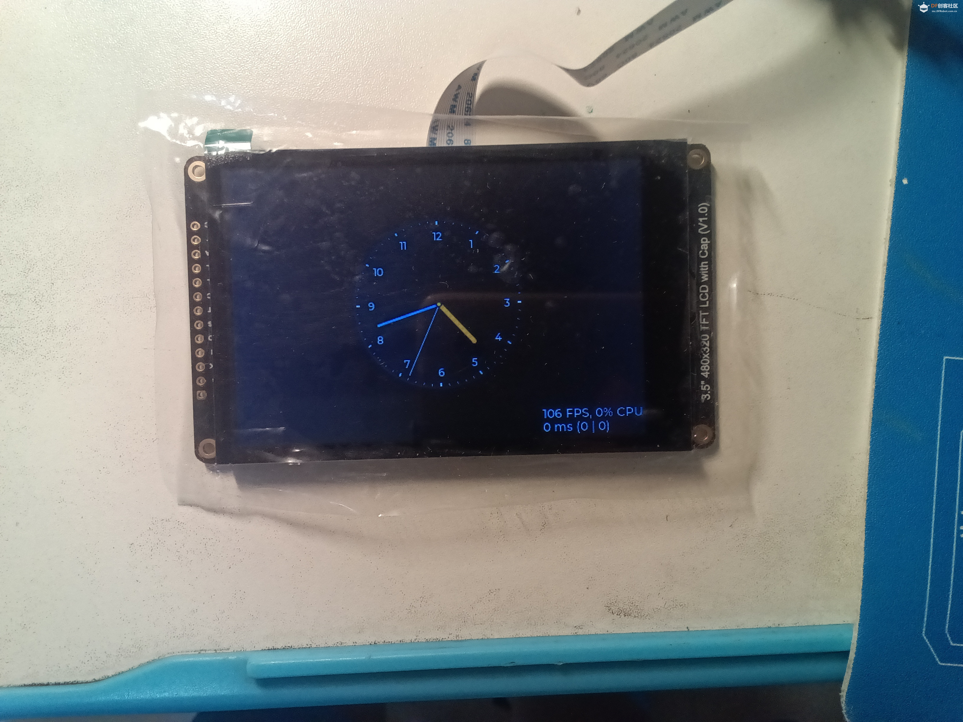

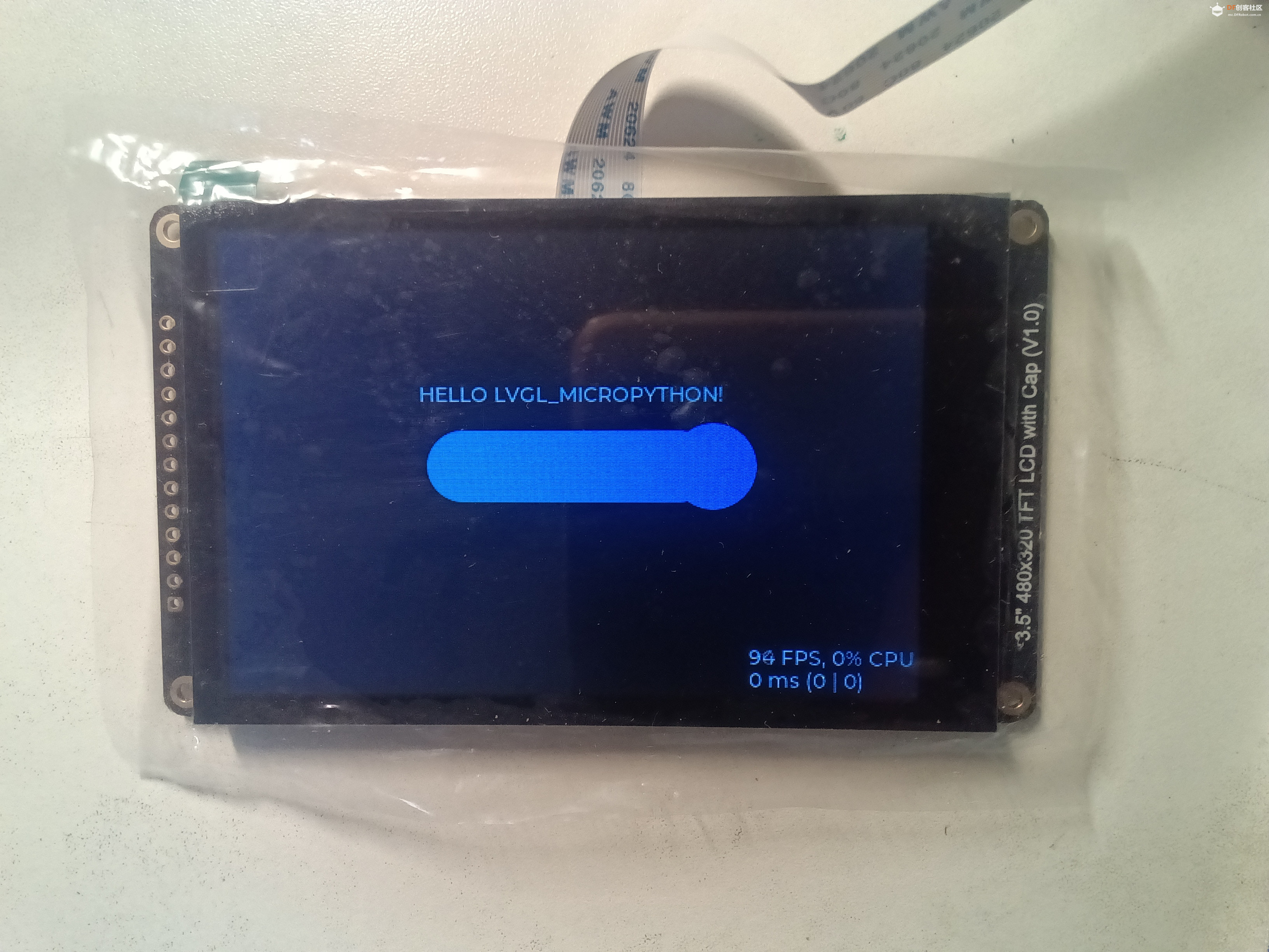

然后再次运行上一篇《尝鲜DFRobot ESP32-C5开发板,玩转LVGL Micropython》的程序会看到画面不动基本在100FPS左右。
尝鲜DFRobot ESP32-C5开发板,LVGL Micropython性能检测体验图6
尝鲜DFRobot ESP32-C5开发板,LVGL Micropython性能检测体验图7
尝鲜DFRobot ESP32-C5开发板,LVGL Micropython性能检测体验图8

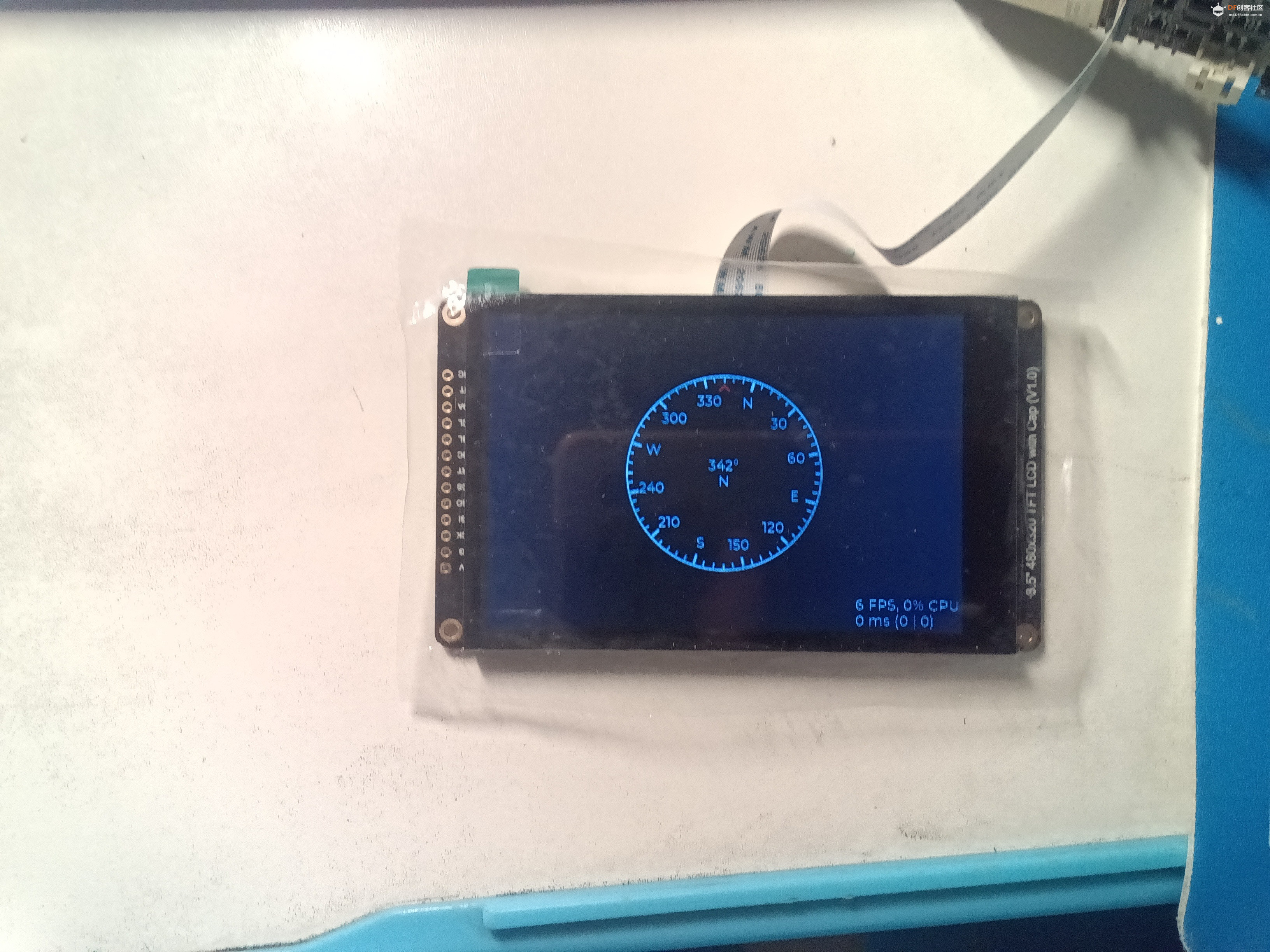

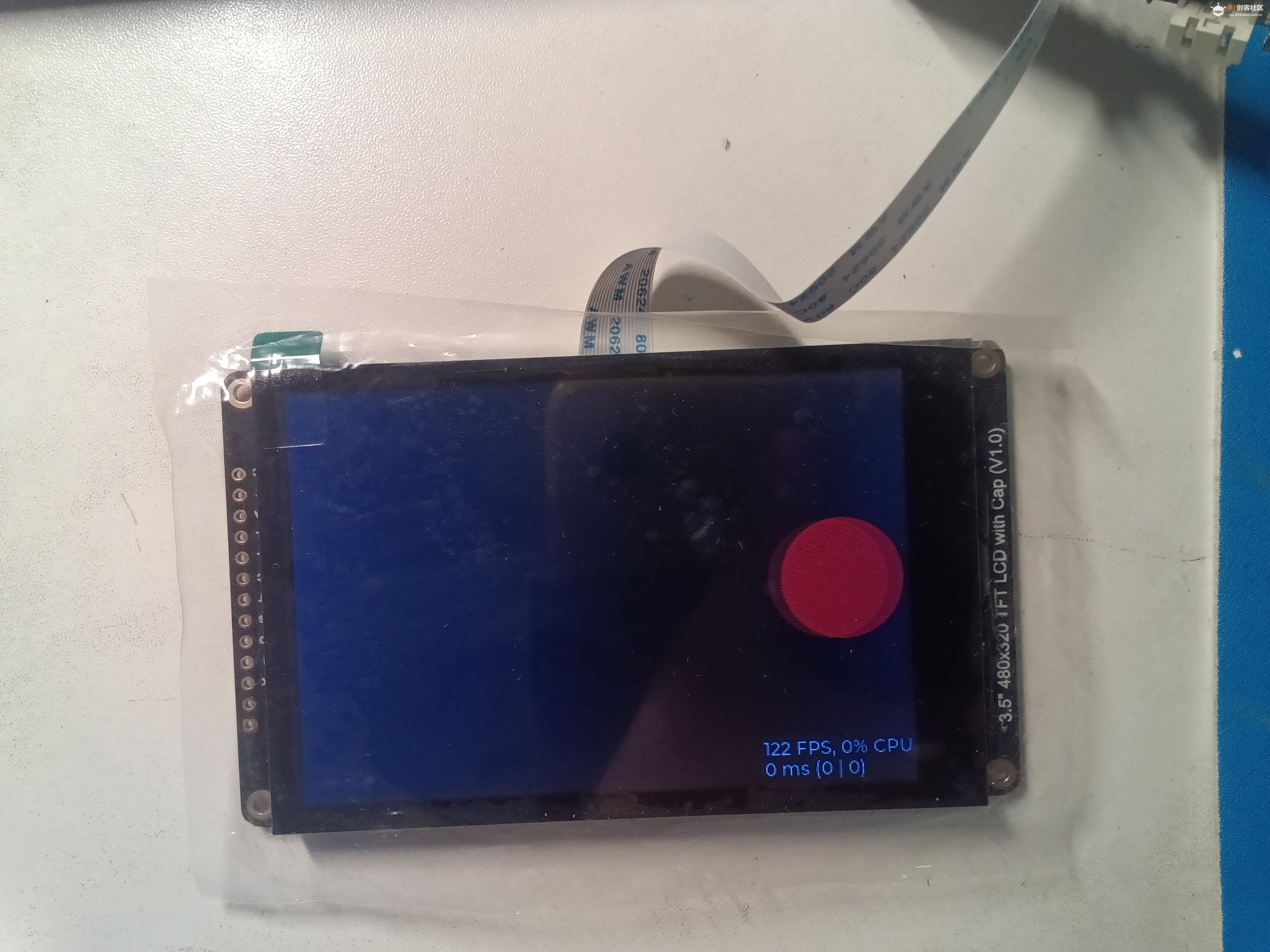

接着我又写了两个无需触摸的代码:
  1. import lvgl as lv
  2. import screen
  3. scr = lv.screen_active()      # 获取当前活动屏幕
  4. obj = lv.obj(scr)
  5. obj.remove_flag(lv.obj.FLAG.SCROLLABLE)
  6. obj.set_style_bg_color(lv.palette_main(lv.PALETTE.RED), 0)
  7. obj.set_style_radius(lv.RADIUS_CIRCLE, 0)
  8. obj.align(lv.ALIGN.LEFT_MID, 10, 0)
  9. # size 动画:通过 key = "size" 实现
  10. a1 = lv.anim_t()
  11. a1.init()
  12. a1.set_var(obj)
  13. a1.set_values(10, 100)
  14. a1.set_duration(2500)
  15. a1.set_reverse_delay(250)
  16. a1.set_reverse_duration(300)
  17. a1.set_repeat_delay(500)
  18. a1.set_repeat_count(lv.ANIM_REPEAT_INFINITE)
  19. a1.set_path_cb(lv.anim_t.path_ease_in_out)
  20. a1.set_custom_exec_cb(lambda a,val: obj.set_size(val,val))
  21. a1.start()
  22. # x 坐标动画:通过 key = "x" 实现
  23. a2 = lv.anim_t()
  24. a2.init()
  25. a2.set_var(obj)
  26. a2.set_values(10, 380)
  27. a2.set_duration(2500)
  28. a2.set_reverse_delay(250)
  29. a2.set_reverse_duration(300)
  30. a2.set_repeat_delay(500)
  31. a2.set_repeat_count(lv.ANIM_REPEAT_INFINITE)
  32. a2.set_path_cb(lv.anim_t.path_ease_in_out)
  33. a2.set_custom_exec_cb(lambda a,val: obj.set_x(val))
  34. a2.start()
  2. import math,screen
  4. # -------------------------------------------------
  5. # 工具:角度 -> 方位字符串
  6. # -------------------------------------------------
  7. def heading_to_cardinal(heading: int) -> str:
  8.     h = heading % 360
  9.     if   h < 23:  return "N"
  10.     elif h < 68:  return "NE"
  11.     elif h < 113: return "E"
  12.     elif h < 158: return "SE"
  13.     elif h < 203: return "S"
  14.     elif h < 248: return "SW"
  15.     elif h < 293: return "W"
  16.     elif h < 338: return "NW"
  17.     else:         return "N"
  18. # -------------------------------------------------
  19. # 创建 scale(罗盘)
  20. # -------------------------------------------------
  21. scale = lv.scale(scr)
  22. scale.set_size(200, 200)
  23. scale.set_mode(lv.scale.MODE.ROUND_INNER)
  24. scale.align(lv.ALIGN.CENTER,0,0)
  25. scale.set_total_tick_count(61)
  26. scale.set_major_tick_every(5)
  27. scale.set_style_length(5, lv.PART.ITEMS)
  28. scale.set_style_length(10, lv.PART.INDICATOR)
  29. scale.set_style_line_width(3, lv.PART.INDICATOR)
  30. scale.set_range(0, 360)
  31. custom_labels = ["N", "30", "60", "E", "120", "150",
  32.                  "S", "210", "240", "W", "300", "330", ""]
  33. scale.set_text_src(custom_labels)
  34. scale.set_angle_range(360)
  35. scale.set_rotation(270)
  36. # -------------------------------------------------
  37. # 中心文字标签
  38. # -------------------------------------------------
  39. label = lv.label(scr)
  40. label.set_width(100)
  41. label.align(lv.ALIGN.CENTER,0,0)
  42. label.set_text("0°\nN")
  43. label.set_style_text_align(lv.TEXT_ALIGN.CENTER, 0)
  44. # -------------------------------------------------
  45. # 红色箭头符号
  46. # -------------------------------------------------
  47. symbol = lv.label(scale)
  48. symbol.align(lv.ALIGN.TOP_MID, 0, 5)
  49. symbol.set_text(lv.SYMBOL.UP)
  50. symbol.set_style_text_align(lv.TEXT_ALIGN.CENTER, 0)
  51. symbol.set_style_text_color(lv.palette_main(lv.PALETTE.RED), 0)
  52. # -------------------------------------------------
  53. # 动画:旋转罗盘
  54. # -------------------------------------------------
  55. def set_heading_value(_, v):
  56.     scale.set_rotation(270 - v)
  57.     label.set_text(f"{v}°\n{heading_to_cardinal(v)}")
  58. anim = lv.anim_t()
  59. anim.init()
  60. anim.set_var(scale)
  61. anim.set_custom_exec_cb(lambda _, v: set_heading_value(None, v))
  62. anim.set_duration(5000)
  63. anim.set_repeat_delay(500)
  64. anim.set_repeat_count(lv.ANIM_REPEAT_INFINITE)
  65. anim.set_reverse_duration(5000)
  66. anim.set_reverse_delay(500)
  67. anim.set_values(0, 360)
  68. anim.start()
第一个基本在50~130FPS(差距很大的原因是动画又慢有快)之间,而第二个很奇怪调了很久还是3~4FPS:
尝鲜DFRobot ESP32-C5开发板,LVGL Micropython性能检测体验图9
尝鲜DFRobot ESP32-C5开发板,LVGL Micropython性能检测体验图10
