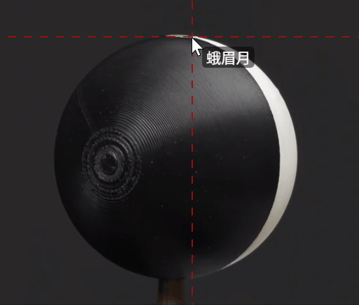

2.数据的标注(这一步,感兴趣的可以体验一下,不需要全部标记完,我手动标注60张花了1h左右,后续我会把我标记的数据添加附件)
将拍摄的月相画面进行数据标注。

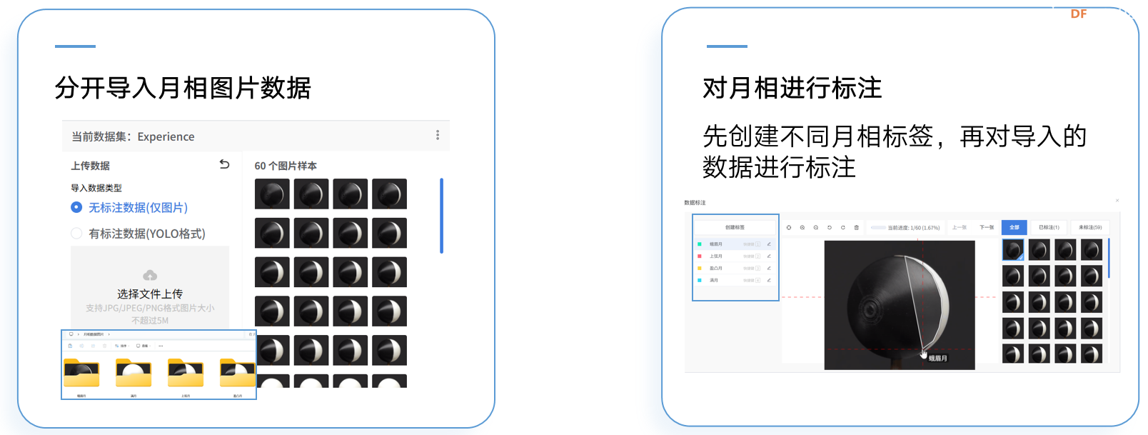

识别月相赋诗词——Mind+2.0&行空板M10模型训练实例分割图5
感受下标注的过程......
识别月相赋诗词——Mind+2.0&行空板M10模型训练实例分割图4

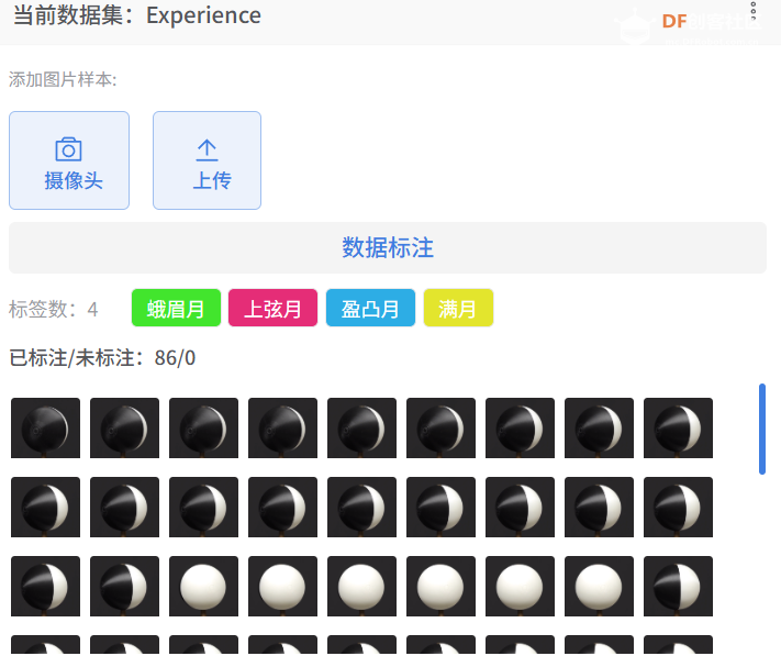

3.平衡数据集
我采集并标注了20张蛾眉月、6张满月、14张上弦月、20张盈凸月。但直接用于训练,效果不会太好。
识别月相赋诗词——Mind+2.0&行空板M10模型训练实例分割图6
所以将上述已经标注过的数据文件直接上传至数据集,其中蛾眉月上传1次,满月上传3次,上弦月上传2次,盈凸月上传1次,用于平衡数据集。(多次重复上传操作效果提升不会太明显)。
由于标注太费时间,所以我就标注了4个类型的月相做演示。
如果是老师带学生做标注,可以让不同的学生分别标注不同的月相,再将标注的数据集导入在一起,可事半功倍。
识别月相赋诗词——Mind+2.0&行空板M10模型训练实例分割图7

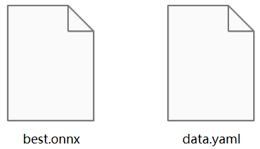

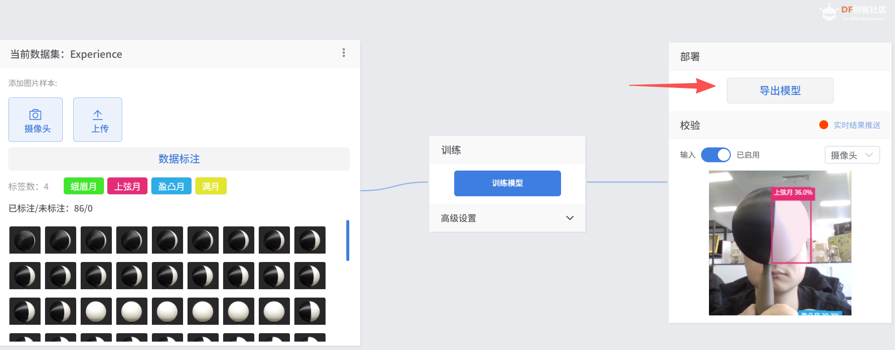

4.模型训练-模型验证-导出模型
识别月相赋诗词——Mind+2.0&行空板M10模型训练实例分割图8
得到模型文件和数据文件
识别月相赋诗词——Mind+2.0&行空板M10模型训练实例分割图9

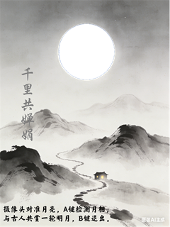

  1.2 屏幕中出现一个背景图,图中有一个圆形是透明的,这样就能将行空板获取的月相图片通过这个圆形显示出来。

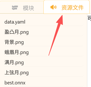

  1.3 将不同月相对应的诗词图画素材和模型一起放入项目中的文件
识别月相赋诗词——Mind+2.0&行空板M10模型训练实例分割图11
识别月相赋诗词——Mind+2.0&行空板M10模型训练实例分割图12

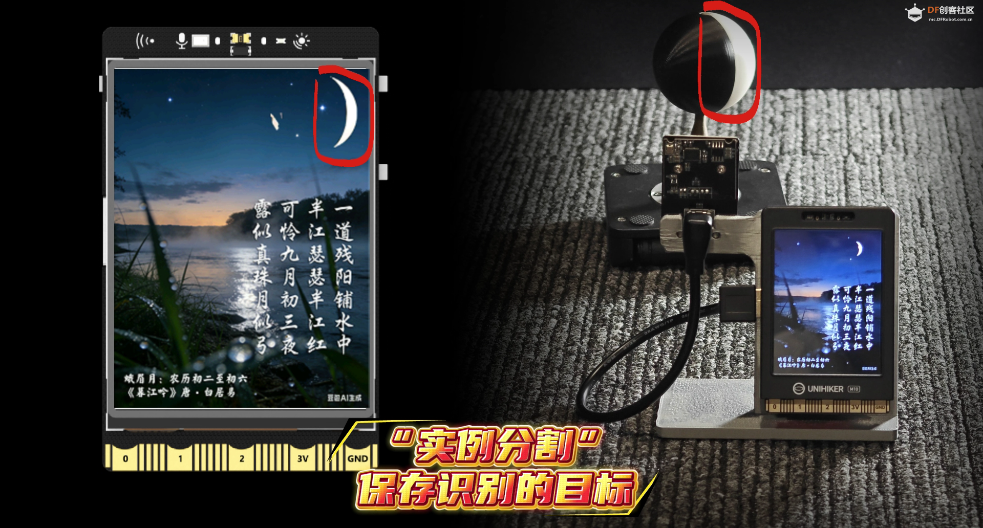

素材中的所有的诗词图画素材中都没有月相,而最终我们会将识别到的月相,利用实例分割的功能,保存为图片,置于行空板最顶层,然后显示在素材中。
识别月相赋诗词——Mind+2.0&行空板M10模型训练实例分割图13
效果如图

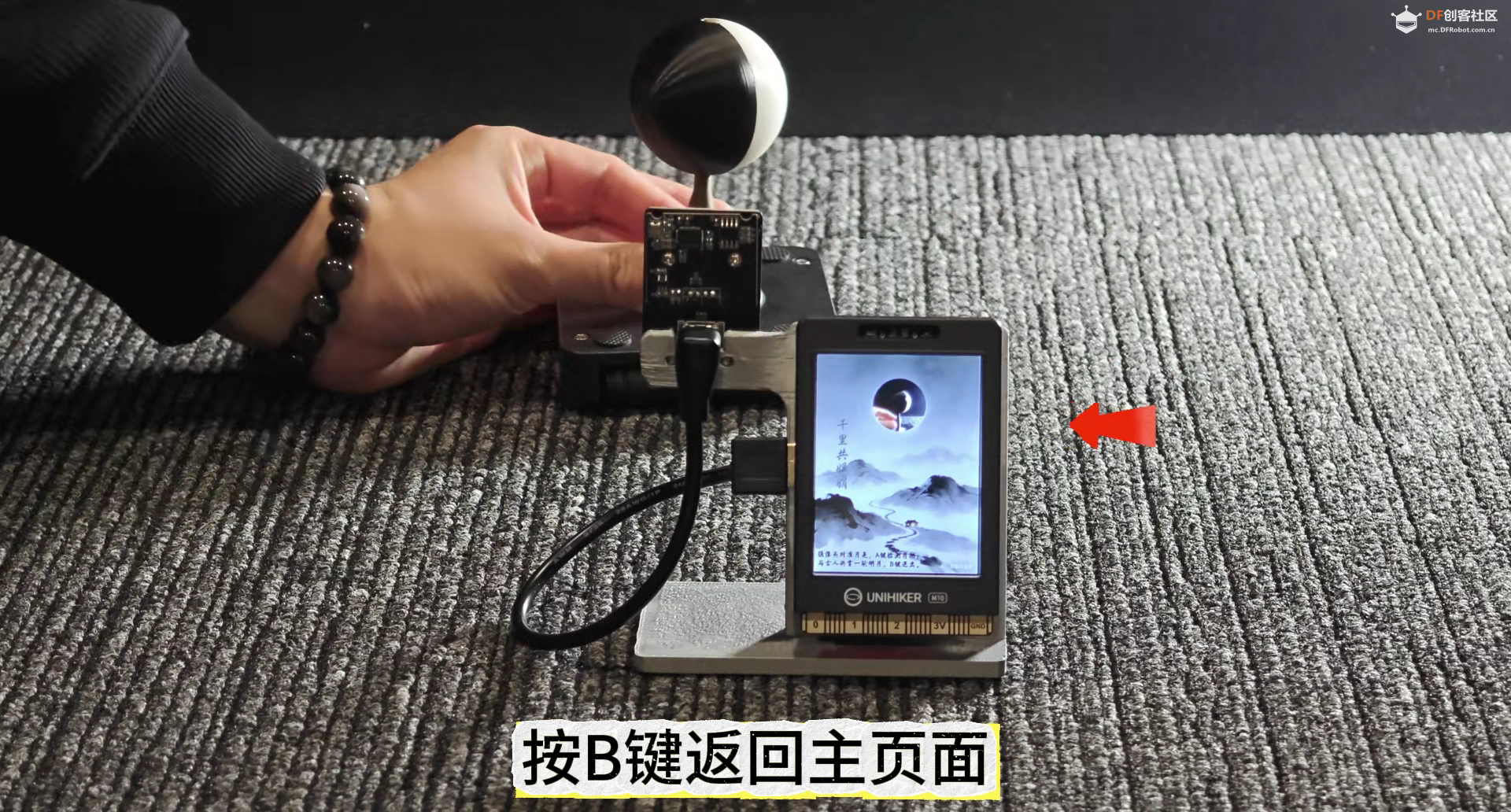

1.4 加入交互控制的功能,按下A键识别月相,按下B键返回值主界面。
识别月相赋诗词——Mind+2.0&行空板M10模型训练实例分割图14
