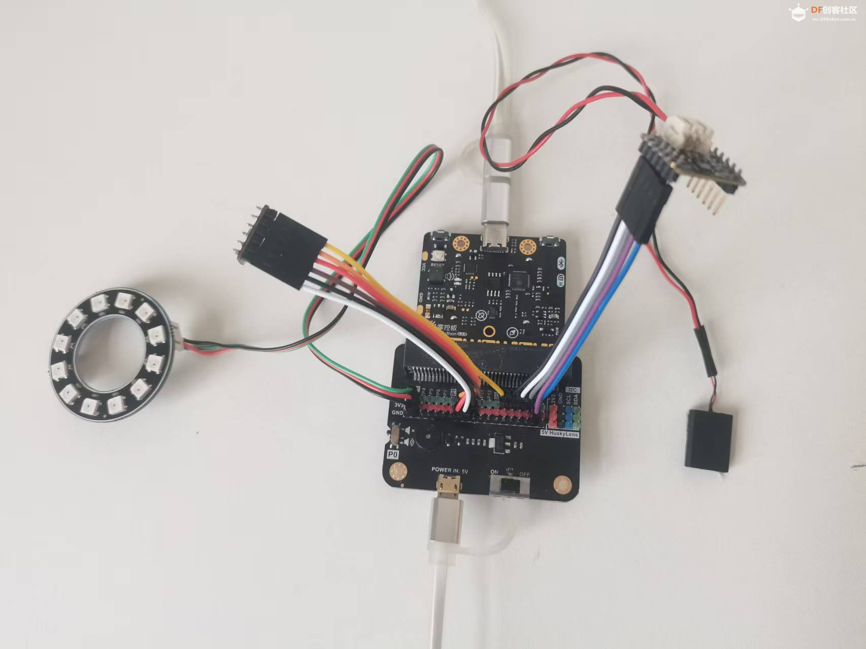

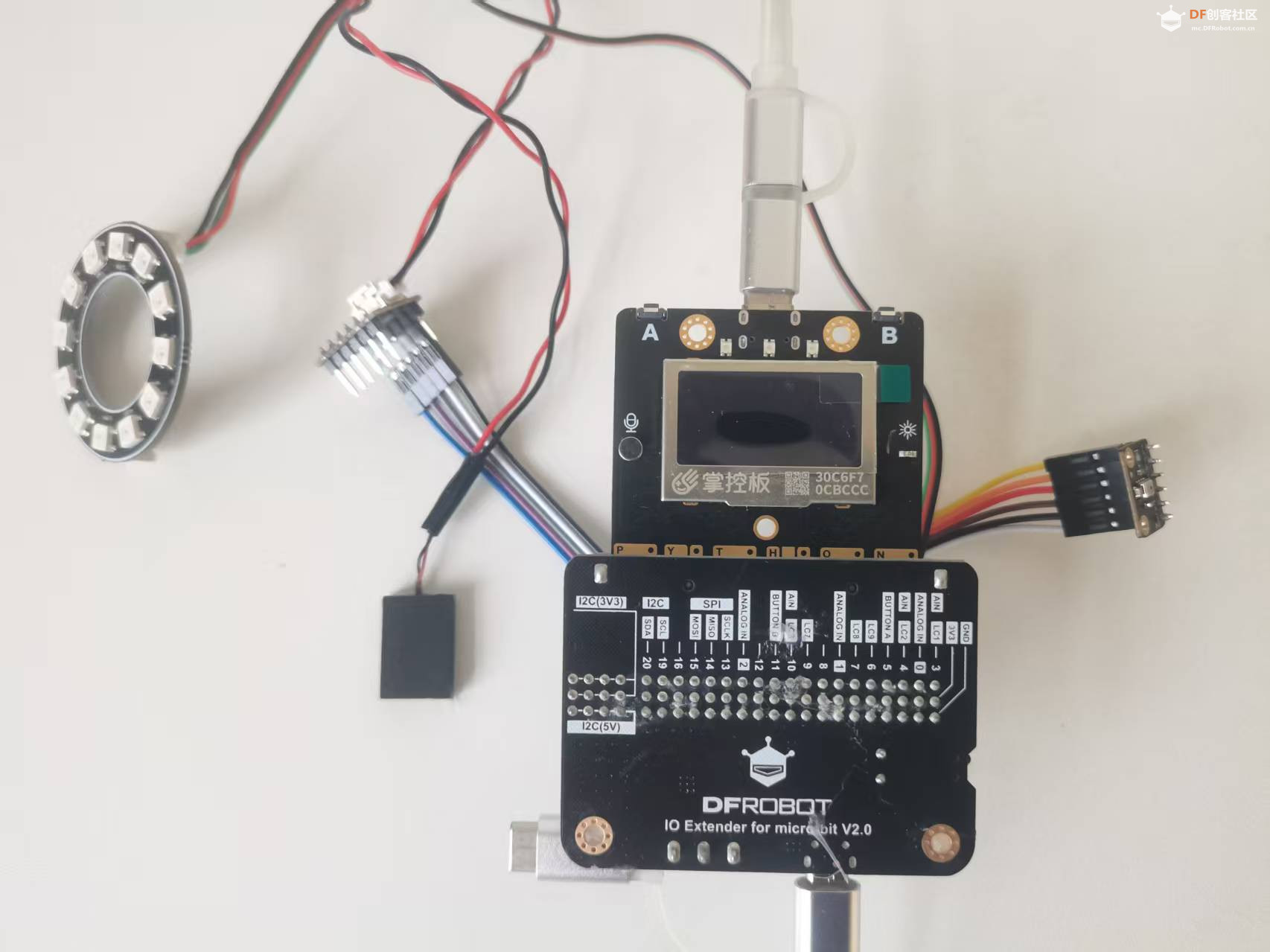

       硬件连接:将 WS2812 灯带的数据线接掌控板 GPIO33,电源和地接 5V 电源(共地)。使用行空板 K10 IO 扩展板接线。

       唤醒小智 AI 后,说:“打开灯带,红色,亮度 50%”。AI 理解后调用 `self.led_strip.set_all` 工具,灯带瞬间亮起红光。还可以说“流水灯模式”触发滚动效果,或者“呼吸灯,从蓝色到紫色”触发呼吸效果。

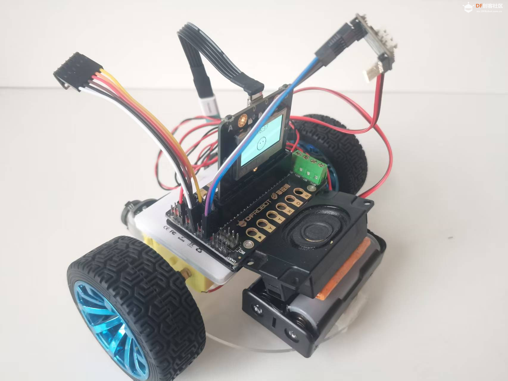

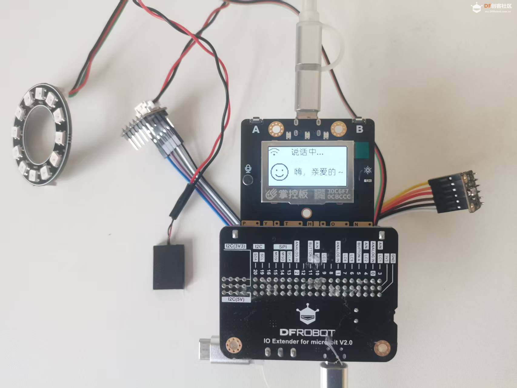

       硬件连接:将掌控板插在"micro:bit 掌控 IO 扩展板"上,电机接 M1+/M1- 和 M2+/M2-,另需给电机独立供电(如 5V 电池)。注意 I2C 地址必须为 0x10(扩展板默认)。
       对小智说:“**M1 电机正转,速度 200**”,电机立即转动。说“**停止所有电机**”,电机停止。如果接上轮子,就可以语音控制小车前进后退。
给小智AI装上“手脚”:掌控板语音控制灯带与电机实战图4
给小智AI装上“手脚”:掌控板语音控制灯带与电机实战图5
       演示视频
       注意:电机驱动需要足够功率,供电不足会导致 I2C 通信失败(出现 NACK 错误)。我一开始就遇到了这个问题,给电机单独供电后解决。
