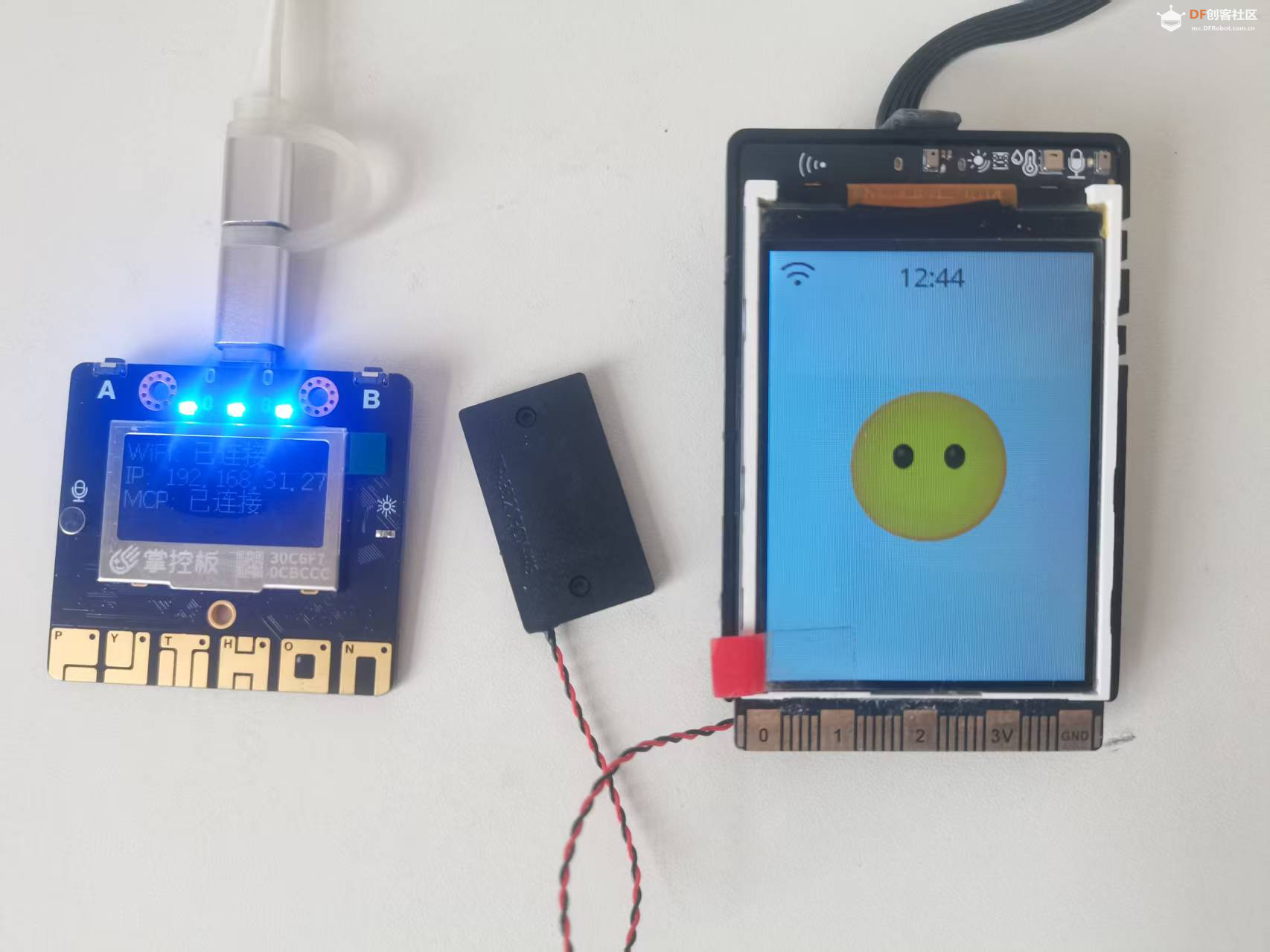

       行空板K10:刷入小智AI固件后,它成为一台反文旁虫立的语音助手。在手机上用小智AI App扫码绑定,即可通过WiFi接入云端。当我们对它说话时,语音会被识别并发送到小智AI云端进行处理。
       掌控板:运行我们编写的Arduino程序,作为 “MCP服务器”。程序向小智AI平台注册了多个“工具”(例如“打开LED”、“读取光线传感器”、“获取红外点”)。每个工具对应一个函数,可以被远程调用。
       MCP协议:行空板K10与小智AI云端通信,云端根据用户意图,选择合适的工具,通过WebSocket向掌控板发送JSON-RPC请求。掌控板解析请求、执行函数、返回结果。整个过程无缝衔接。
       这样一来,我们实现了“语音 → 云端理解 → 调用硬件”的完整闭环。
行空板k10小智与掌控板MCP:语音控制硬件,追踪红外点!图1

        OLED分四行显示:WiFi状态、IP地址、MCP连接状态、最新MCP消息(支持滚动)。当收到工具调用结果时,`onMcpOutput` 会被触发(实际在库中未用,我们改为在工具回调中直接更新显示),但这里我们简化设计:每次工具执行后,将返回的摘要信息赋值给 `mcpMessage`,并开启滚动标志。

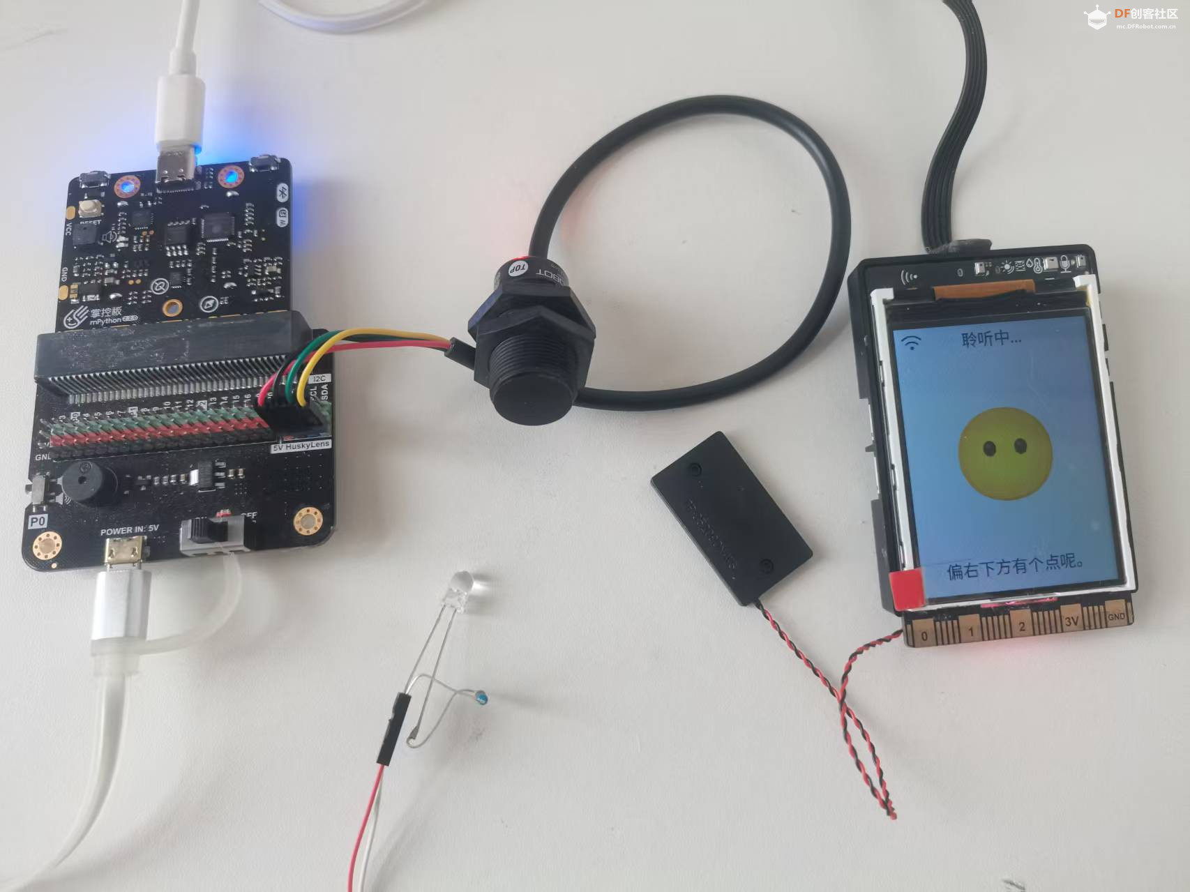

       SEN0158红外摄像头通过I2C接口连接。我们编写了 `initIRCamera()` 和 `readIRCamera()` 函数,完全参照官方示例代码。在 `ir_camera` 工具的回调中,调用 `readIRCamera()` 读取四个点的坐标,打包成JSON返回:
  1. {
  2. "success": true,
  3. "points": [
  4. {"x": 123, "y": 456},
  5. {"x": 1023, "y": 1023},
  6. // ...
  7. ]
  8. }
      无效点坐标为 `(1023, 1023)`,可根据需要过滤。

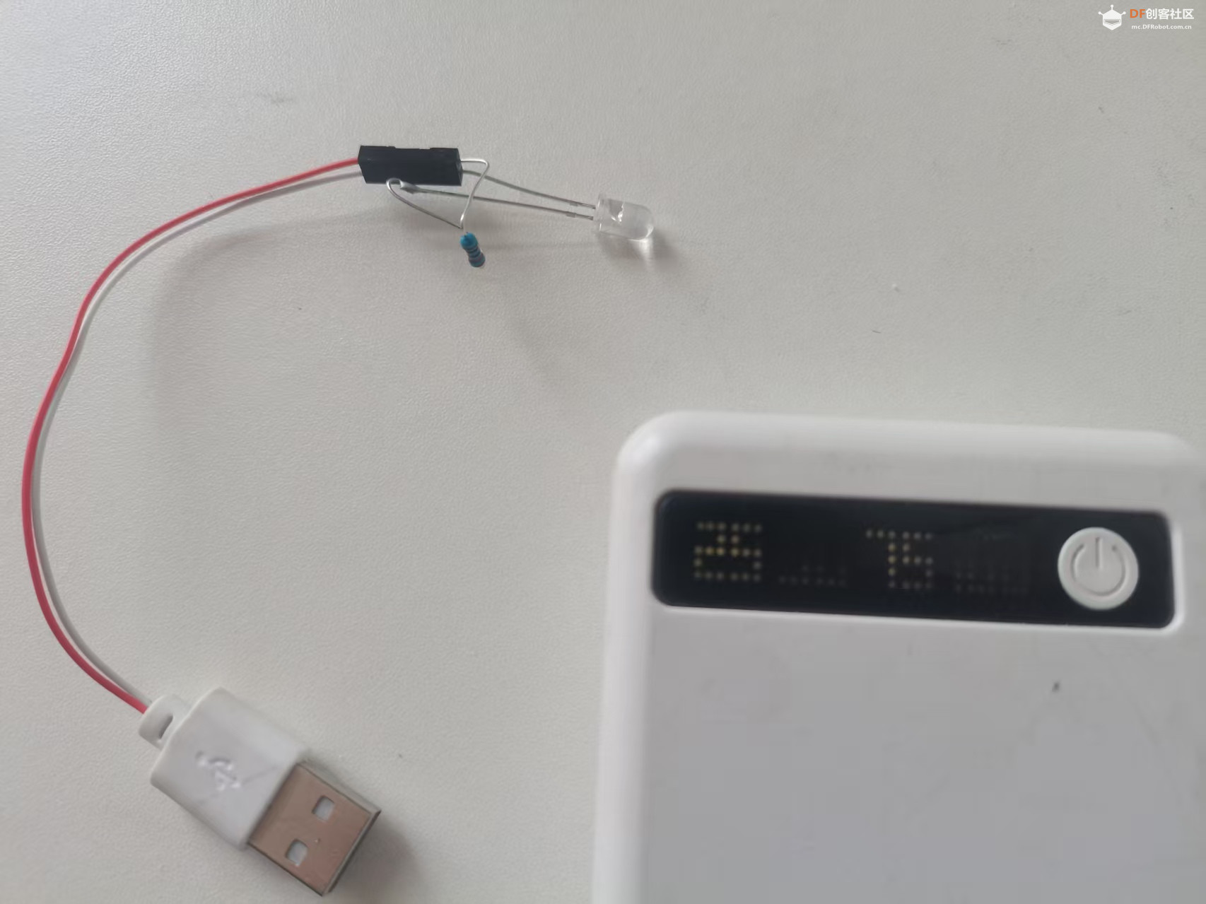

行空板k10小智与掌控板MCP:语音控制硬件,追踪红外点!图2
红外源(使用红外发射二极管串联 220Ω 电阻,5V供电)

【项目扩展:红外定位摄像头的应用】
       加入红外定位摄像头后,项目的玩法大大增加:
       红外目标追踪:用940nm红外遥控器或自制红外信标,在摄像头前移动,掌控板可实时获取其坐标。你可以将这些坐标发送给行空板,在屏幕上绘制轨迹。
       互动游戏:结合投影或大屏幕,制作一个“红外射击游戏”,玩家用红外枪瞄准屏幕上的目标,摄像头检测到红外点位置,判断是否命中。
       机器人导航:在机器人身上安装红外LED,用多个摄像头实现室内定位。
       由于摄像头支持最多4个点,你甚至可以同时追踪多个目标,实现更复杂的交互。

  298.   [](const String& args) -> WebSocketMCP::ToolResponse {
  299.     DynamicJsonDocument doc(256);
  300.     DeserializationError error = deserializeJson(doc, args);
  301.     if (error) {
  302.       return WebSocketMCP::ToolResponse("{"success":false,"error":"无效的参数格式"}", true);
  303.     }
  304.     String state = doc["state"].as<String>();
  305.     DEBUG_SERIAL.println("[工具] LED 控制: " + state);
  306.     // 激活 MCP 控制模式,设置超时(30秒)
  307.     mcpLedActive = true;
  308.     mcpLedTimeout = millis() + 30000;
  309.     // 根据命令设置状态机模式
  310.     if (state == "on") {
  311.       currentLedMode = LED_MODE_ON;
  312.       pixels.fill(pixels.Color(255, 255, 255));
  313.       pixels.show();
  314.     } else if (state == "off") {
  315.       currentLedMode = LED_MODE_OFF;
  316.       pixels.clear();
  317.       pixels.show();
  318.     } else if (state == "blink") {
  319.       currentLedMode = LED_MODE_BLINK;
  320.       blinkState = false;
  321.       blinkCount = 0;
  322.       lastLedStep = millis();
