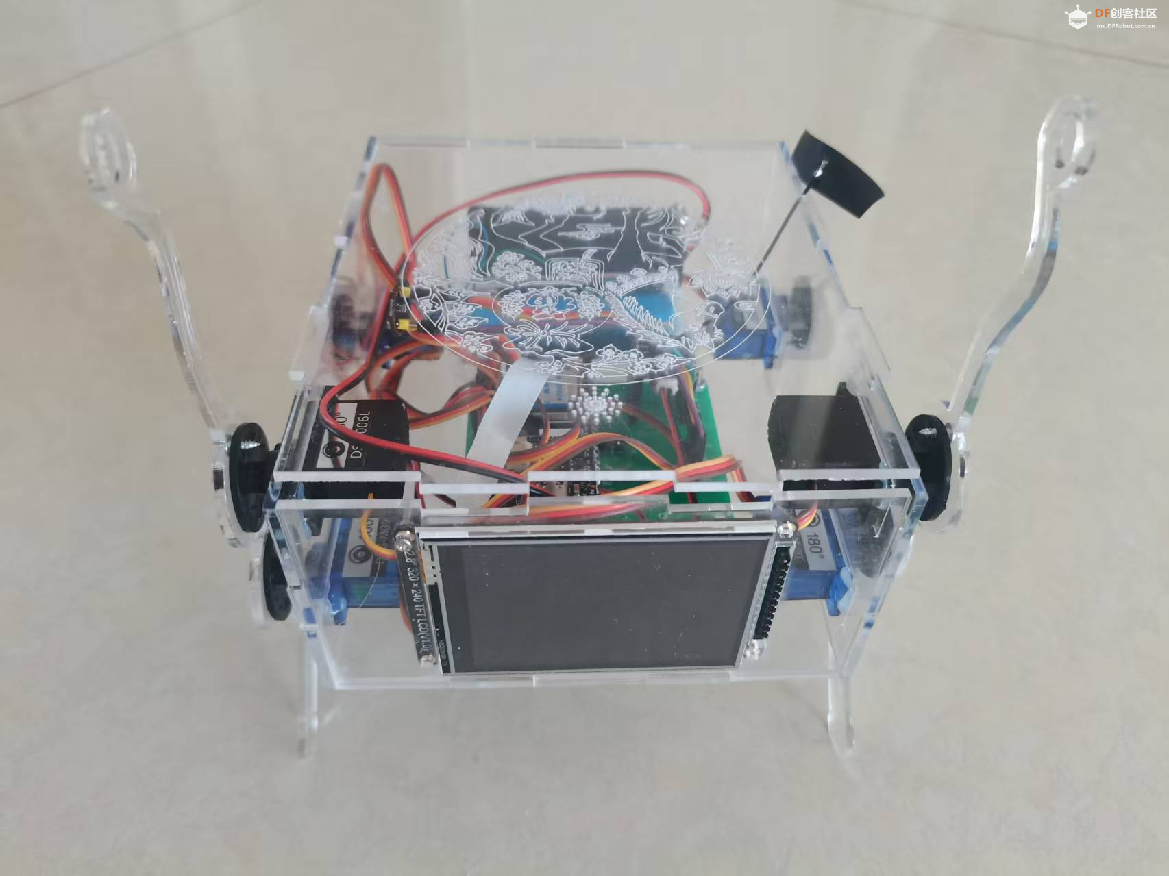

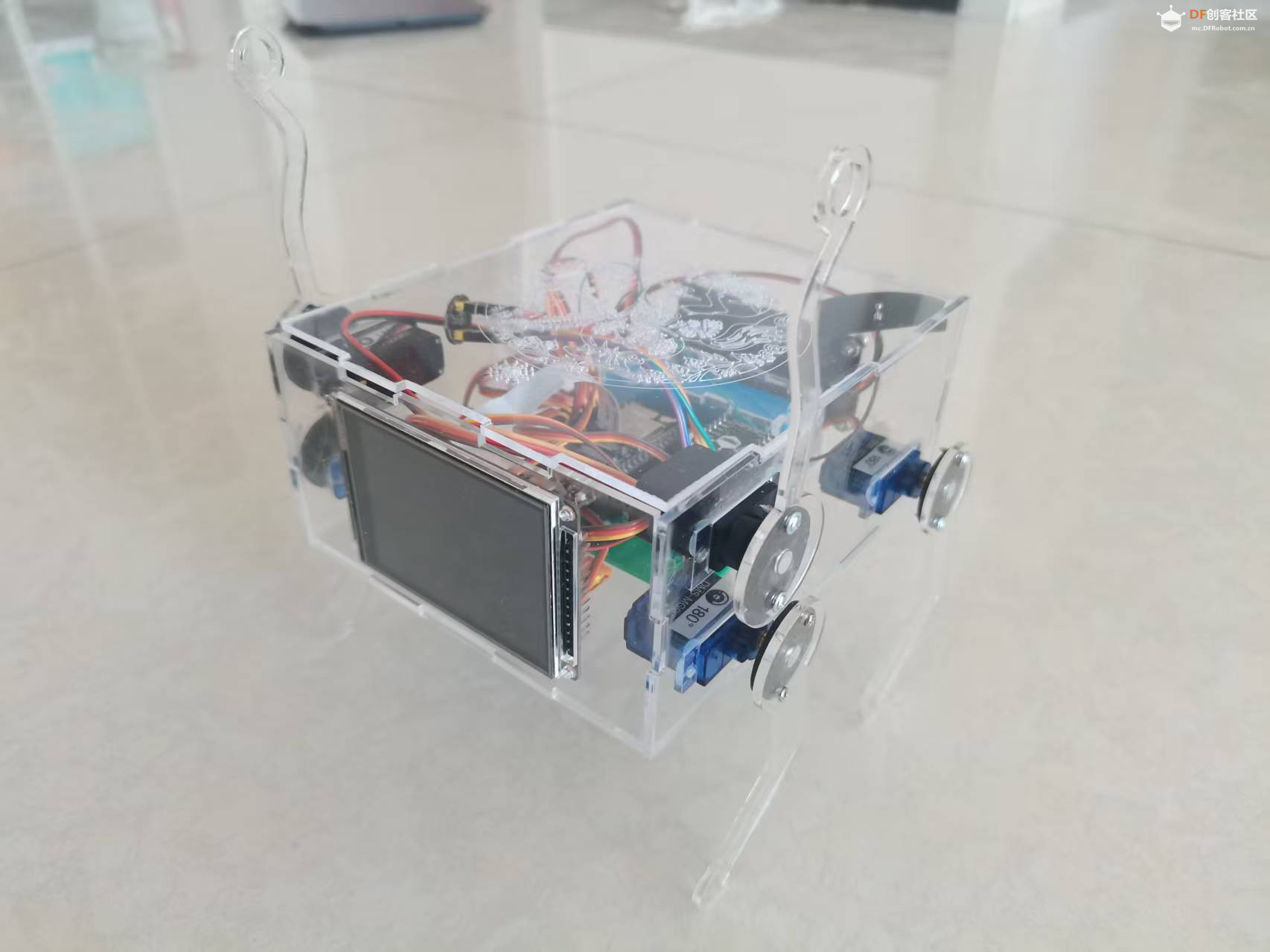

【硬件组装】

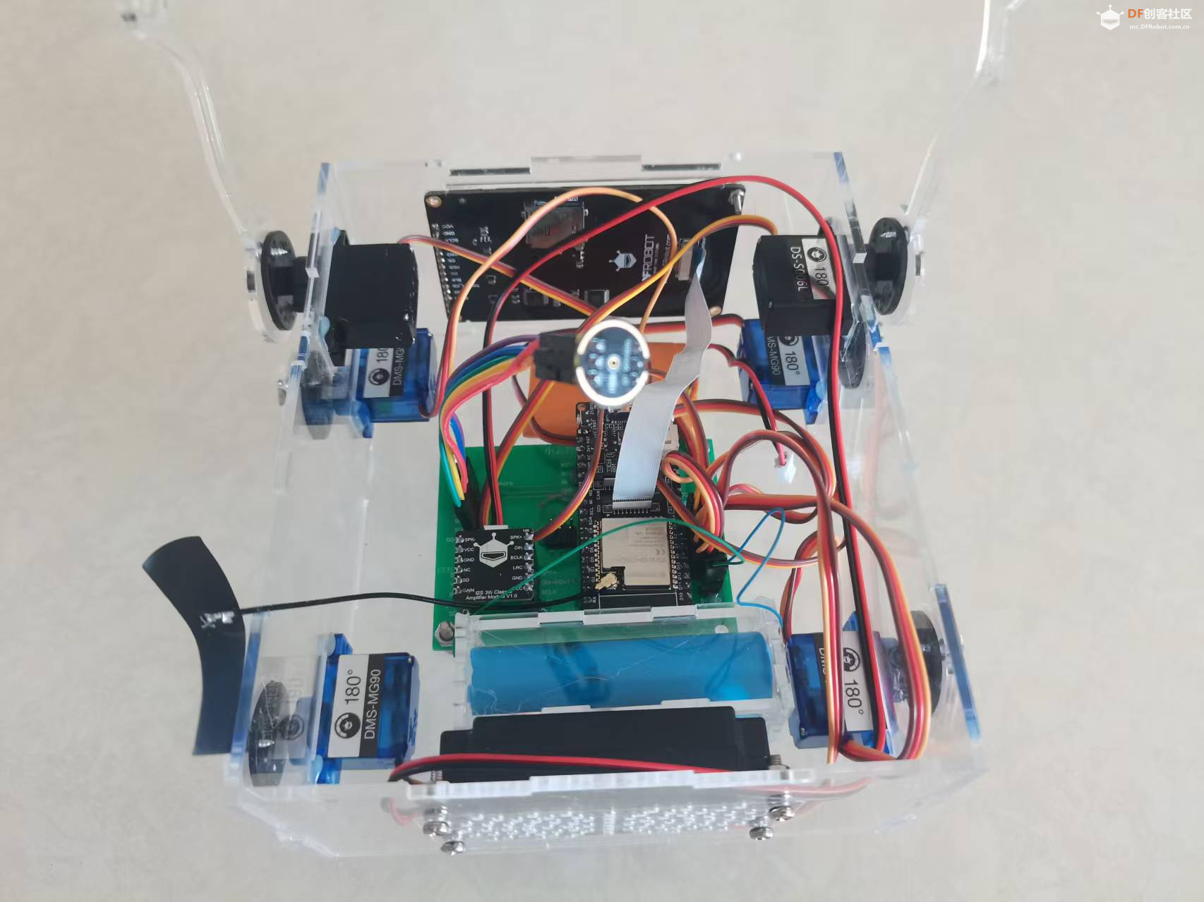

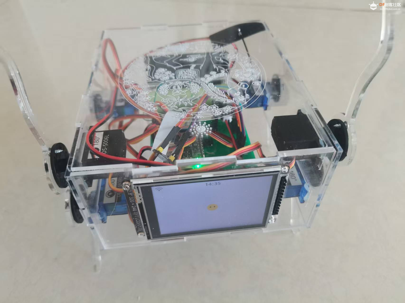

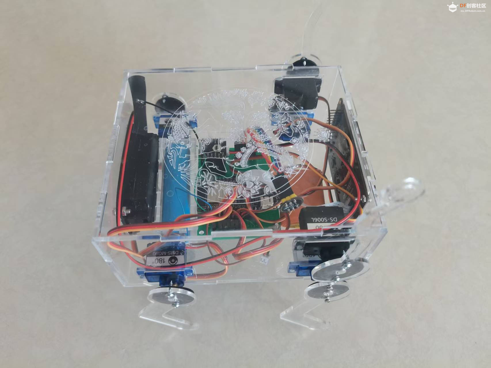

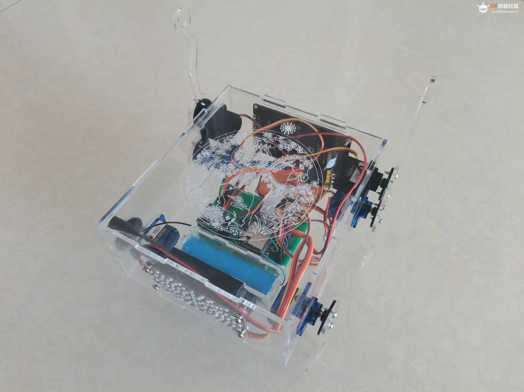

给小智AI装身体:FireBeetle ESP32-S3驱动四足机器人+2.8寸屏图1
给小智AI装身体:FireBeetle ESP32-S3驱动四足机器人+2.8寸屏图7
给小智AI装身体:FireBeetle ESP32-S3驱动四足机器人+2.8寸屏图8
给小智AI装身体:FireBeetle ESP32-S3驱动四足机器人+2.8寸屏图2
给小智AI装身体:FireBeetle ESP32-S3驱动四足机器人+2.8寸屏图3
给小智AI装身体:FireBeetle ESP32-S3驱动四足机器人+2.8寸屏图6

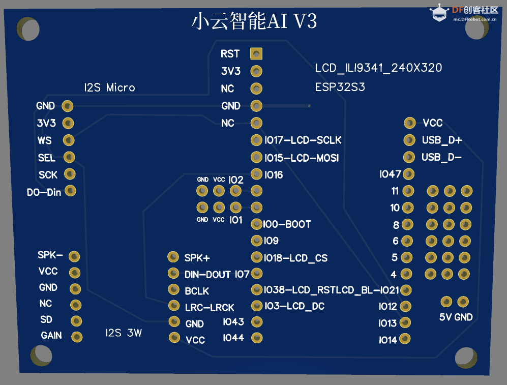

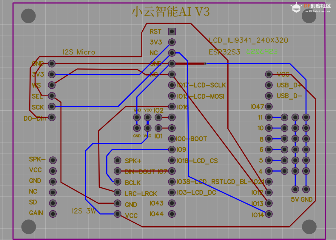

【PCB设计】
给小智AI装身体:FireBeetle ESP32-S3驱动四足机器人+2.8寸屏图5
给小智AI装身体:FireBeetle ESP32-S3驱动四足机器人+2.8寸屏图4

【使用效果】
(面包板测试)
(PCB电路板、亚克力外壳)
       经过调试,我的四足机器人已经能稳定完成以下动作:
       基本姿态:站立、坐下、趴下
       移动:前进、后退、左转、右转(可指定步数和幅度)
       交互动作:招手(右前腿)、动耳朵(左右耳独立摆动)、点头(身体前倾)
       复合动作:开心招手(先动耳朵再招手)、回答问题时轻微动耳朵
       AI还能根据对话内容主动调用动作,比如当它被夸奖时,会开心地摇耳朵;当它需要思考时,会微微点头。屏幕上的表情也随之变化,整个互动过程非常生动。
