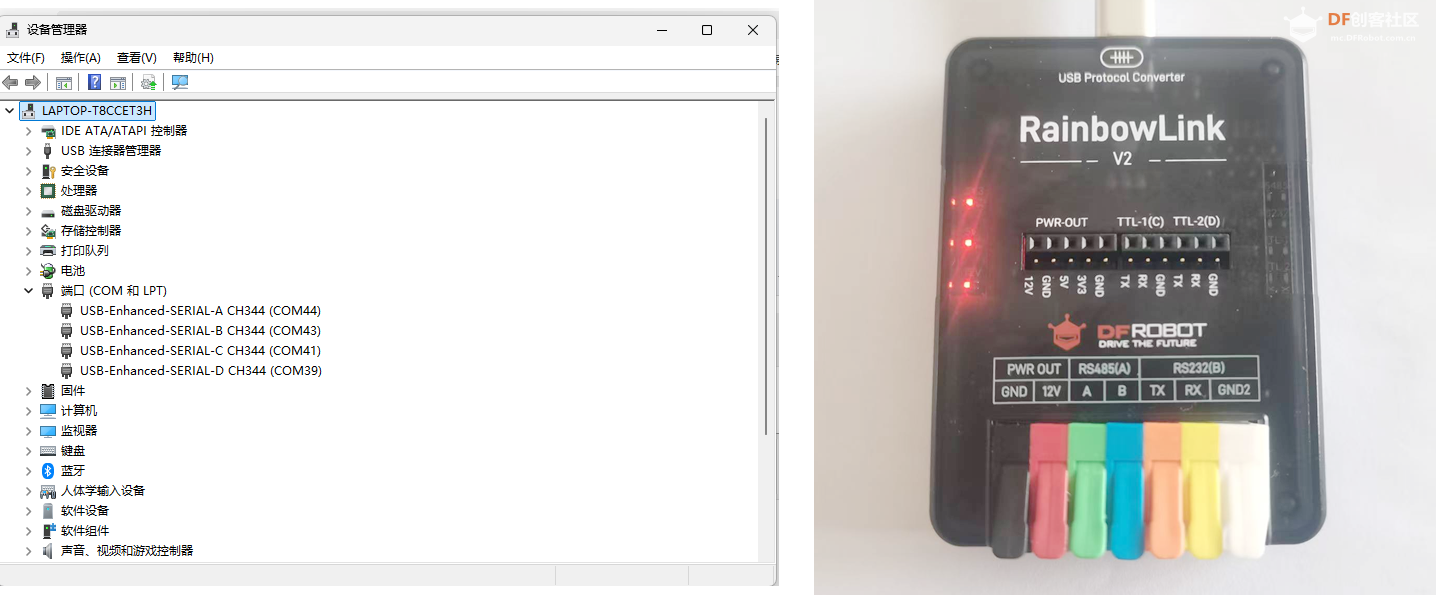

       3.检查电脑识别(免驱体验):
  • Windows用户:右键点击“此电脑” -> “管理” -> “设备管理器” -> 展开“端口(COM和LPT)”。
  • 你应该能看到4个新的COM口,这分别对应RainbowLink的四个通道:RS485、RS232、TTL-A、TTL-B。如果能看到,说明电脑已经成功识别,即插即用功能正常。
  • 注意:如果显示的是带黄色感叹号的未知设备,可能需要从DFRobot官网下载安装一下驱动。
试用RainbowLink V2 USB协议转换器调试毫米波雷达传感器图1

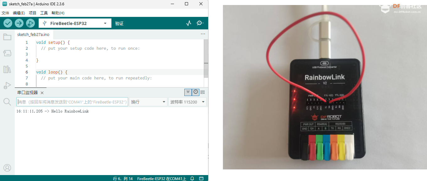

       1. TTL通道自收发测试(最简单,只需一根杜邦线)
       TTL通道是测试门槛最低的,可以用来验证最基本的串口通信功能。
       1)硬件:准备一根杜邦线(或任何导线)。
       2)连接:找到RainbowLink的 TTL-1(C) 通道接口(通常是排针)。用杜邦线将它的 TX(发送) 和 RX(接收) 两个引脚短接在一起。
       3)软件:打开任意串口调试助手软件(如 SSCOM、Putty),我使用的是Arduino ide 串口监视器。
  • 选择TTL-1(C) 对应的COM口(上图COM41)。
  • 设置波特率(例如 9600),数据位8,停止位1,无校验。
  • 打开串口。
  • 在发送区输入任意字符(如 "Hello RainbowLink"),点击发送。
       4)判断:如果能立即在接收区看到你刚刚发送的相同字符,说明这个TTL通道的发送和接收功能完美,这就是经典的“回环测试”。
       5)重复:用同样的方法测试 TTL-B 通道。
试用RainbowLink V2 USB协议转换器调试毫米波雷达传感器图2

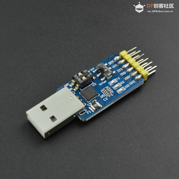

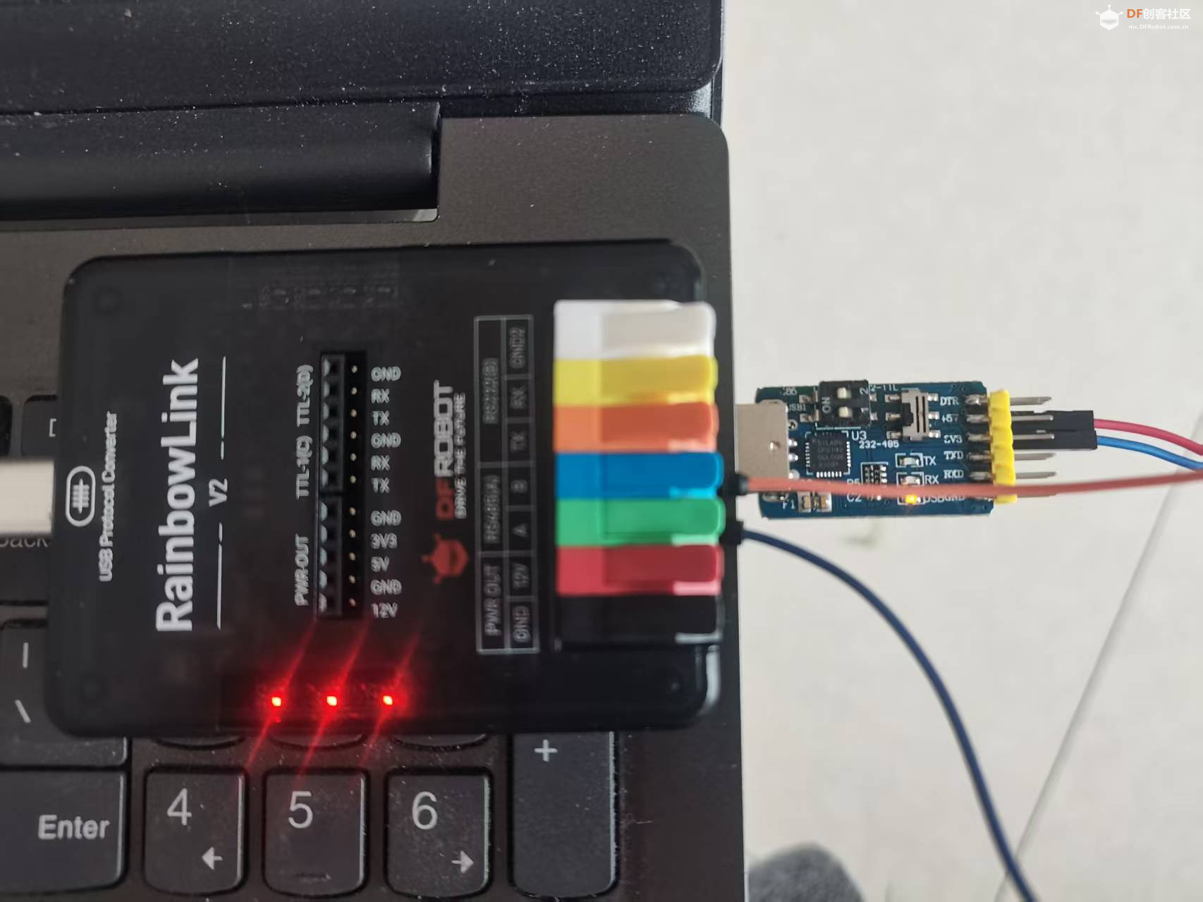

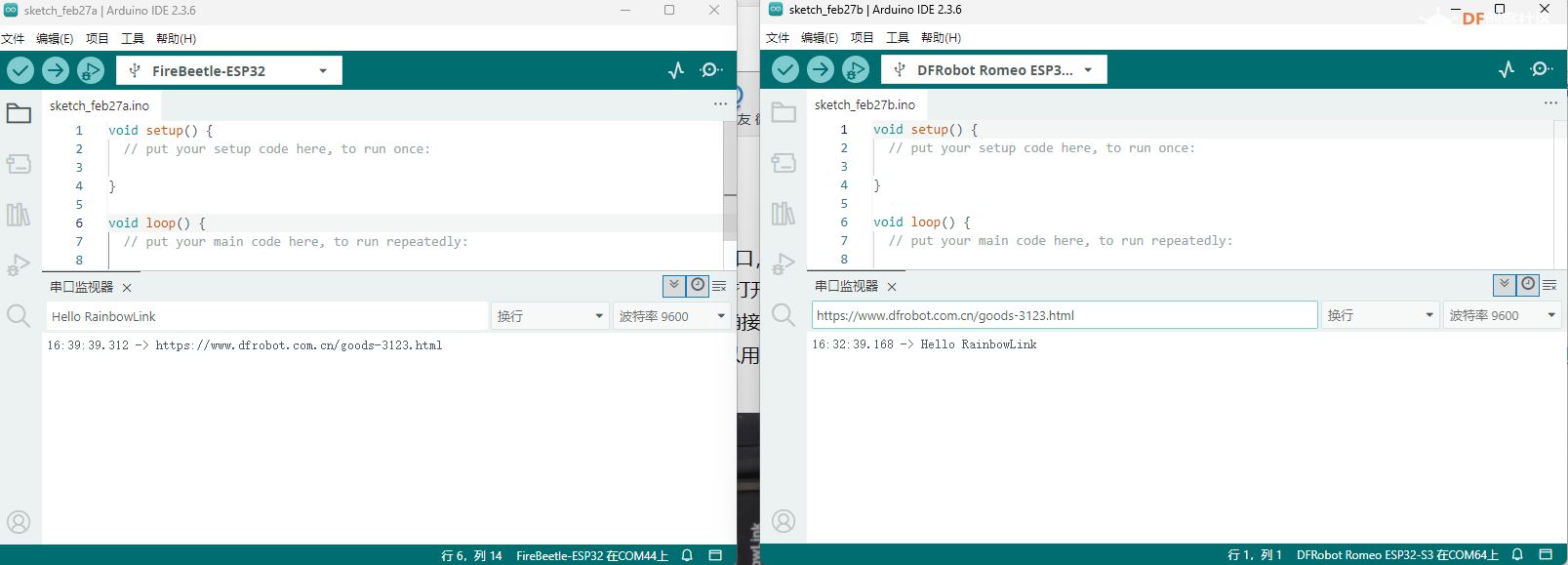

       2. RS485通道测试(需要另一个USB转485模块)
       RS485是差分信号,不能直接短接TX和RX,需要两个设备“对话”。
       1)硬件:你需要另一个 USB 转 RS485 模块(https://www.dfrobot.com.cn/goods-3123.html)。
       2)连接:
  • 将RainbowLink的 RS485 A(+) 端子连接到另一个模块的 A(+)。
  • 将 B(-) 连接到另一个模块的 B(-)。
  • 将两者的 GND 也连接在一起。
       3)软件:
  • 在电脑上打开两个串口调试助手窗口。
  • 一个窗口选择RainbowLink的RS485对应的COM口,另一个窗口选择另一个USB转485模块的COM口。
  • 在两个窗口都设置好相同的波特率(如9600)并打开串口。
       4)测试:从一个窗口发送数据,观察另一个窗口是否能正确接收。然后再反过来测试。
       5)进阶:如果想测试RS485的工业标准Modbus协议,可以用 Modbus Slave 和 Modbus Poll 这两个软件来分别模拟从站和主站,进行更专业的数据包测试。

6合1多功能串口转换器 是一款支持USB-TTL,USB-232,USB-485,TTL-232,TTL-485,232-485的多功能串口转换模块,使用USB-485功能。

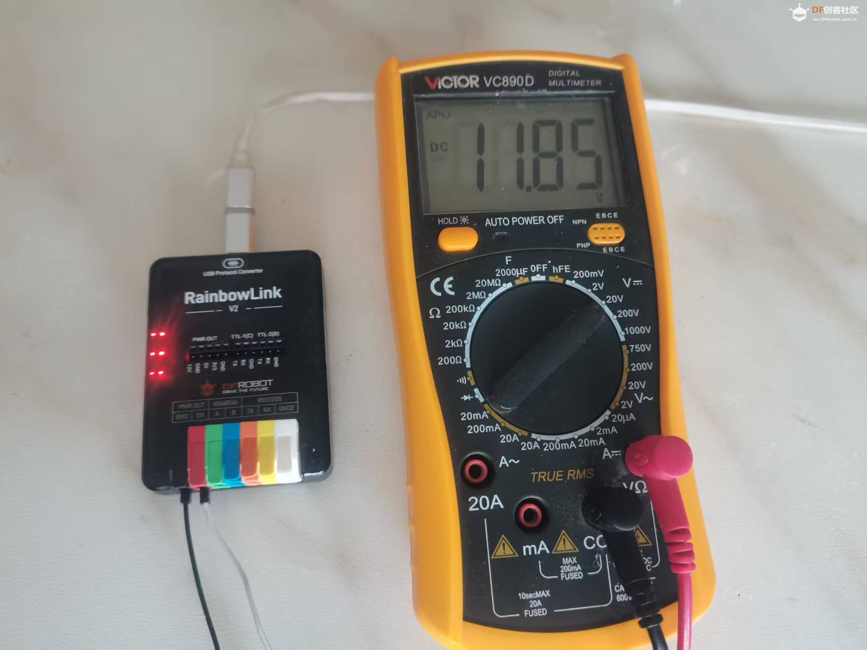

       1.准备工具:你需要一个 万用表,如果手头有 电子负载 会更好,没有的话用一些小功率的12V/5V/3.3V设备(如风扇、LED灯、开发板)也行。
       2.测试12V输出:
  • 将万用表红表笔接到 12V 端子,黑表笔接到 GND。
  • 读数应该在 12V 左右。
  • 如果连接了一个12V的设备(如一个小风扇),观察电压是否稳定。RainbowLink的12V输出额定电流是 800mA,过载时会自动保护。
       3.测试5V和3.3V输出:用同样的方法测试 5V 和 3.3V 端子。5V输出能力最强(Type-C口可达2A),3.3V为200mA。

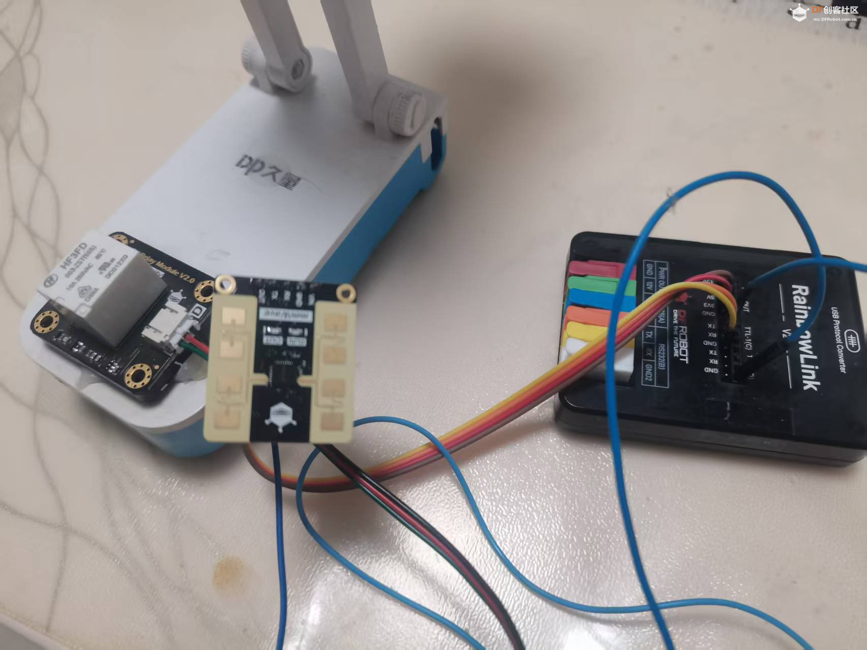

       RainbowLink调试毫米波存在传感器
       传感器操作文档(https://img.dfrobot.com.cn/wiki/ ... 59a617ca4659d93.pdf)

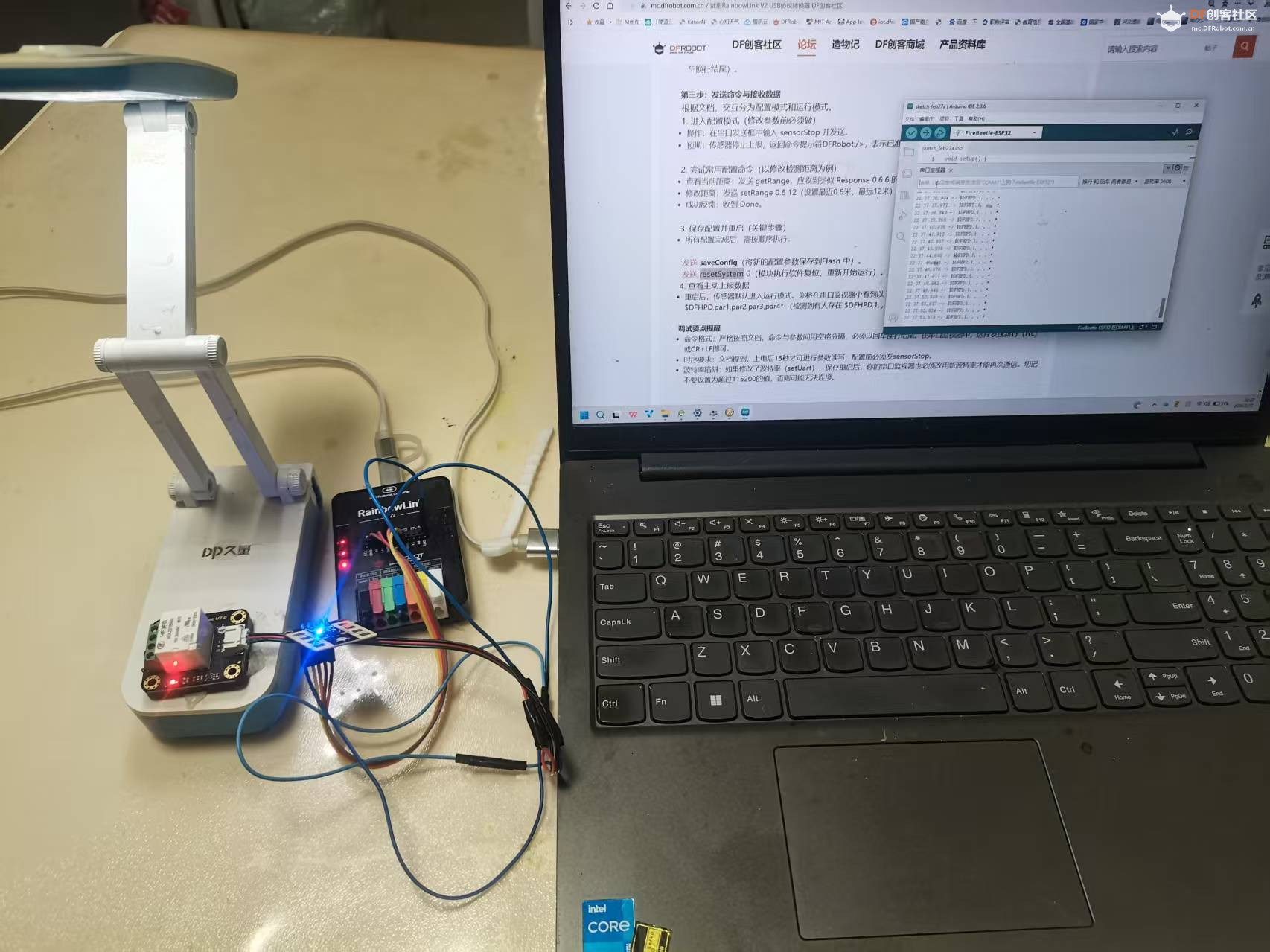

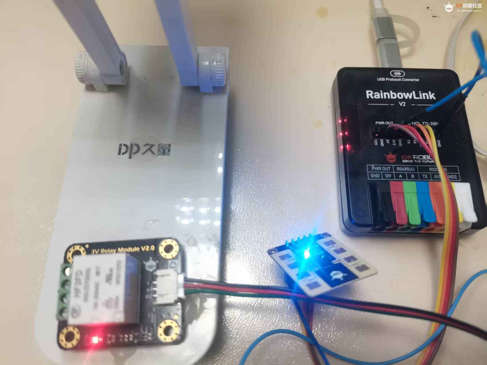

       第一步:硬件连接与准备
  • 连接RainbowLink:将传感器的VIN和GND分别连接到RainbowLink的5V和GND输出;将传感器的TX连接到RainbowLink TTL通道的RX,RX连接到TX。
  • 连接电脑:用USB线将RainbowLink连上电脑,在设备管理器中找到对应TTL通道的COM口。
    试用RainbowLink V2 USB协议转换器调试毫米波雷达传感器图9
       第二步:打开串口调试工具
  • 打开Arduino IDE的串口监视器,或使用更专业的工具如Putty、CoolTerm。
  • 选择正确的COM口,并将波特率设置为 115200,格式为“Both NL & CR”(即发送新行和回车,对应文档要求的回车换行结尾)。
    试用RainbowLink V2 USB协议转换器调试毫米波雷达传感器图8
       第三步:发送命令与接收数据
       根据文档,交互分为配置模式和运行模式。
       1. 进入配置模式(修改参数前必须做)
       操作:在串口发送框中输入 sensorStop 并发送。
       预期:传感器停止上报,返回命令提示符DFRobot:/>,表示已准备好接收配置命令。
       2. 尝试常用配置命令(以修改检测距离为例)
       查看当前距离:发送 getRange,应收到类似 Response 0.6 6 的回复。
       修改距离:发送 setRange 0.6 12(设置最近0.6米,最远12米)。
       成功反馈:收到 Done。
       3. 保存配置并重启(关键步骤)
       所有配置完成后,需按顺序执行:
        发送 saveConfig(将新的配置参数保存到Flash 中)。
        发送 resetSystem(模块执行软件复位,重新开始运行)。
       4. 查看主动上报数据
       重启后,传感器默认进入运行模式。你将在串口监视器中看到以 $ 开头、以 * 结尾的ASCII数据帧,例如:
$DFHPD,par1,par2,par3,par4* (检测到有人存在 $DFHPD,1, , , *)。
试用RainbowLink V2 USB协议转换器调试毫米波雷达传感器图7
