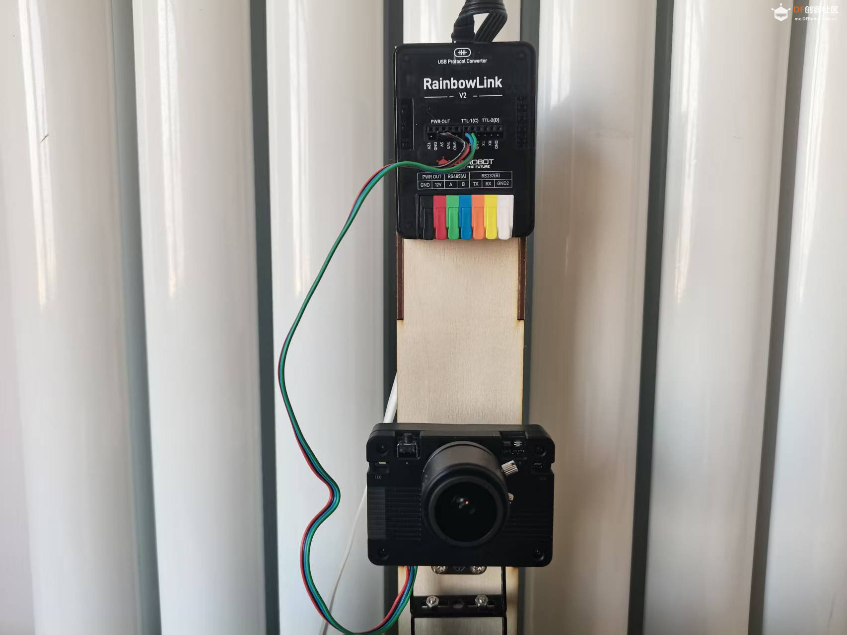

      硬件连接
       以往调试二哈2功能时,需要一块主控板,如果不使用扩展板或扩展板无5V供电,都需要单独的电源线(负责为二哈2单独供电),桌面总是乱糟糟。而RainbowLink V2的出现,让这一切变得极其简洁:
  • 电源连接:用一根Type-C线将RainbowLink V2连接至电脑,它便获得了5V输入。
  • 二哈2供电:从RainbowLink V2的 “PWR OUT”区域,将 “5V” 和 “GND” 端子,用两根导线连接到二哈2的 “5V” 和 “GND” 引脚。
  • TTL通信:从RainbowLink V2的 “TTL1” 通道,将 “TX”(接二哈2 RX)、 “RX”(接二哈2 TX)和 “GND” 连接好。注意,GND需要与电源地共地,RainbowLink V2的PWR OUT的GND和TTL的GND在内部是相通的,非常方便。
       整个连接过程不超过2分钟,得益于其双接口兼容排针排母及杠杆式快接端子,无需螺丝刀,一按一插即可,导线固定得非常牢固。

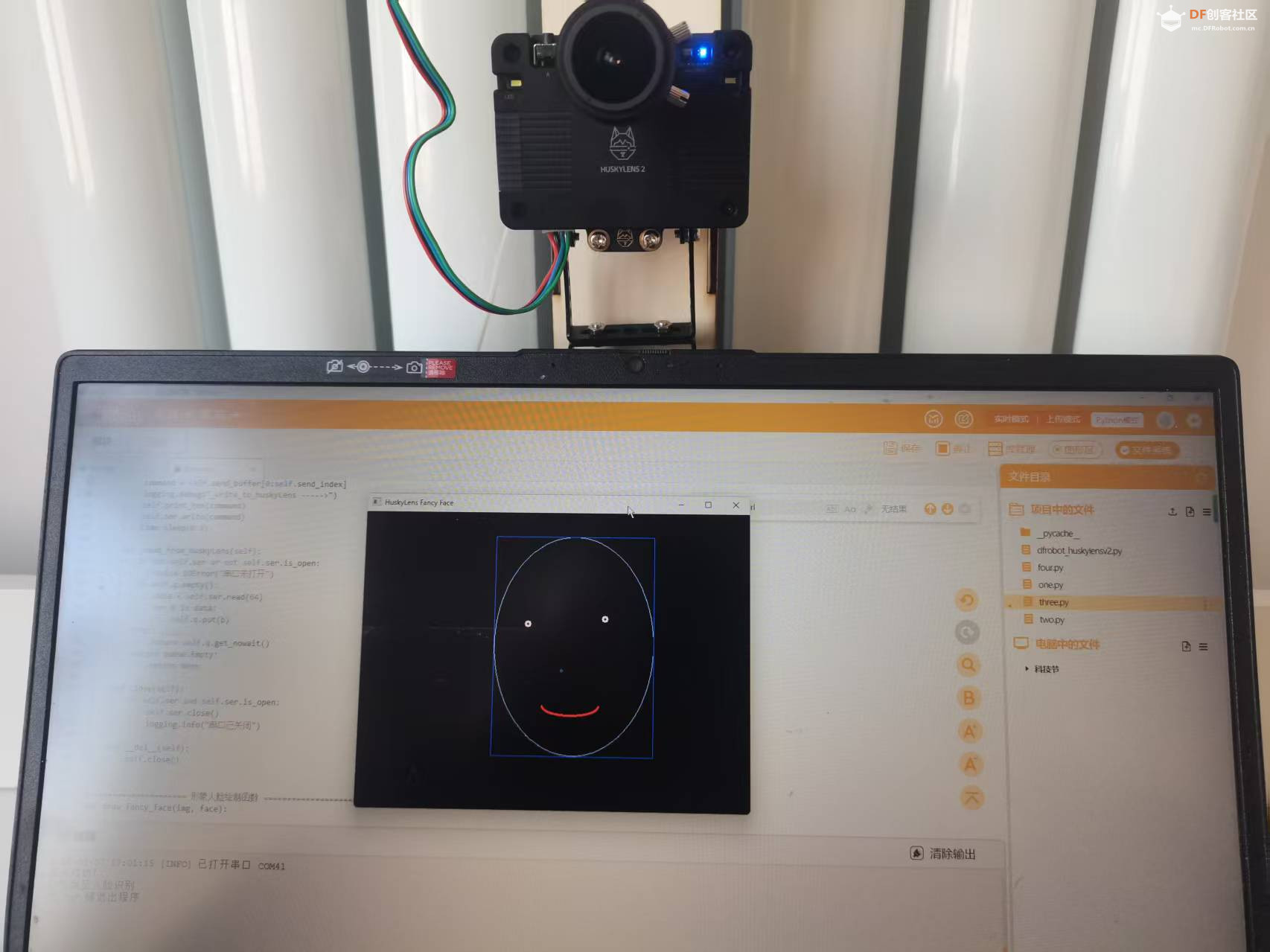

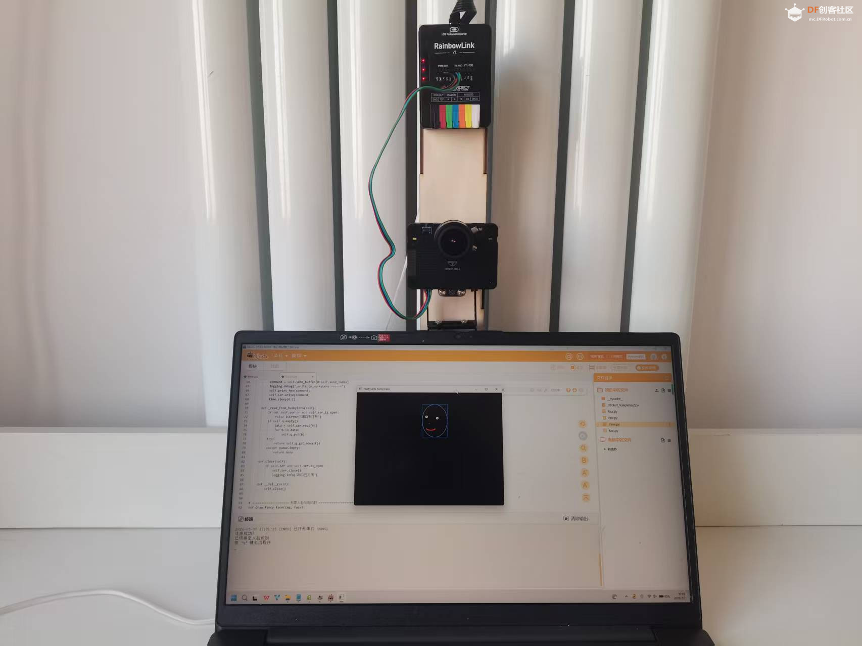

      第二步:实时绘制人脸形象
       有了数据,就可以发挥OpenCV的威力了。我编写了一个draw_fancy_face函数,利用二哈2返回的双眼、鼻子、嘴角等关键点,在画布上绘制出更生动的人脸:眼睛用带瞳孔的圆表示,鼻子用菱形,嘴巴则根据嘴角位置画出一条微笑的弧线。代码中只需将第一步获取的FaceResult对象传入绘图函数即可。
import cv2
import numpy as np
def draw_fancy_face(img, face):
    # 绘制眼睛(带高光)
    cv2.circle(img, (face.leye_x, face.leye_y), 6, (255,255,255), -1)
    cv2.circle(img, (face.leye_x, face.leye_y), 2, (0,0,0), -1)
    # ... 绘制鼻子、嘴巴等(省略细节)
while True:
    total = hl.getResult(ALGORITHM_FACE_RECOGNITION)
    img = np.zeros((480,640,3), dtype=np.uint8)
    for i in range(total):
        face = hl.getCachedResultByIndex(ALGORITHM_FACE_RECOGNITION, i)
    cv2.imshow("Face", img)
    cv2.waitKey(10)
       实际运行时,OpenCV窗口以30fps左右实时刷新,绘制的人脸轮廓与真实手部动作几乎同步。RainbowLink V2的低延迟通信让这种实时交互成为可能,而稳定的5V供电确保了二哈2在全速运算时不会掉帧。

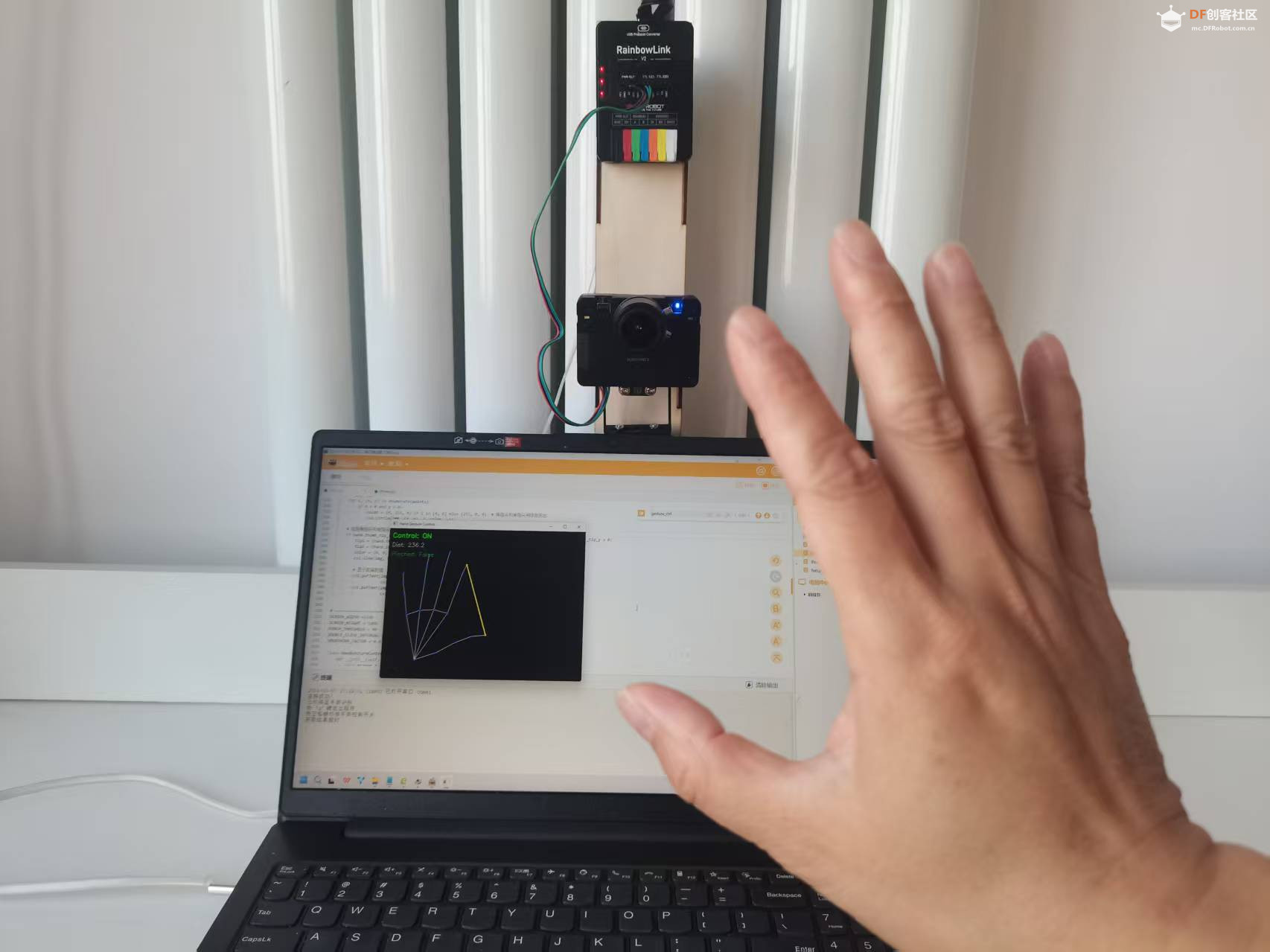

      第三步:手势控制电脑鼠标
       最激动人心的环节到了——用手势控制电脑。切换到二哈2的手部识别算法后,程序会获取21个手部关键点,并实时计算拇指尖与食指尖的距离。当两指张开时,指尖中心点的位置被映射到屏幕坐标,通过平滑算法驱动鼠标移动;当两指快速捏合时,则触发单击或双击操作。
# 初始化手势控制器(开启左右镜像,使操作更自然)
gesture = HandGestureControl(mirror_x=True)
while True:
    total = hl.getResult(ALGORITHM_HAND_RECOGNITION)
        hand = hl.getCachedResultByIndex(ALGORITHM_HAND_RECOGNITION, i)
        ret = gesture.process_hand(hand)  # 内部自动移动鼠标和检测点击
        if ret:
            distance, pinched = ret
            # 在窗口上显示距离和捏合状态
    # 绘制手部骨架并显示
    cv2.imshow("Hand Control", img)
    if cv2.waitKey(10) & 0xFF == ord('q'): break
       得益于RainbowLink V2提供的稳定供电和干净信号,整个手势控制过程非常流畅。鼠标指针的移动与手部动作对应,捏合触发的单击。经过半小时连续运行,二哈2未出现任何通信中断现象,RainbowLink V2的5V输出口满足了二哈2的供电需求。
