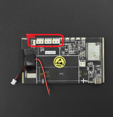

请教一下 https://www.dfrobot.com.cn/goods-3167.html  ESP32 墨水屏4.7" 这是一款可以用于”桌面气象站“、”STEM教育“、“IOT”,搭配ESP32-S3-WROOM-1-N16R18控制器且可搭配触控屏使用的墨水屏主控设备。
这个墨水屏上面用于 IO 扩展的接口是什么?我现在需要使用这个扩展的 IO ,但是不知道应该买什么线?

2.0 4P 53015-0410 4P弯针

感谢,已下单,回头试试看
