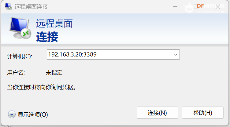

3,在MobaXterm中设置RDP Session,端口是3389。RDP连接状态下,就不需要另外购置鼠标键盘来操作了,直接用PC的输入设备来远程操控 Q板。
4,在PC的搜索栏输入远程桌面,输入IP:3389。也能够远程登录到Arduino UNO Q的桌面。

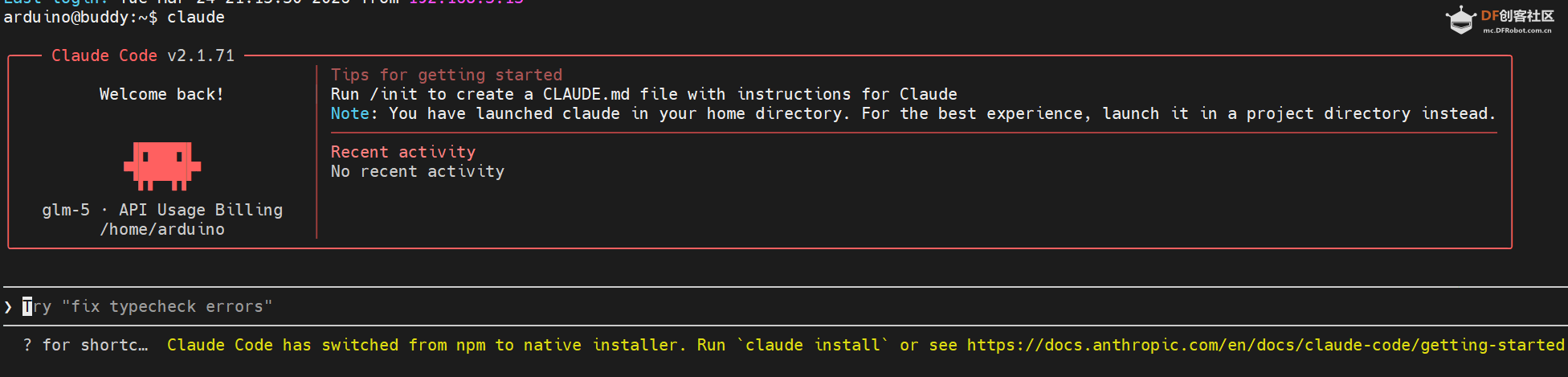

5,一般用ssh登录,在终端输入:claude ,启动Claude Code来为下面配置Nanobot进行AI赋能。调试好以后,另外一种AI赋能就是用飞书通信通道和Nanobot进行自然语言的交流操作。

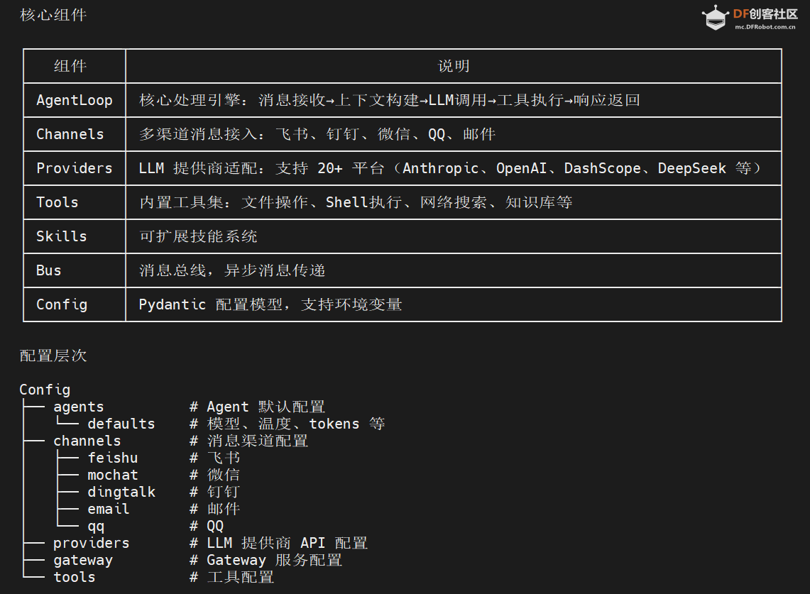

3,删减改查
在确保核心组件和功能前提下,对原来程序进行删减,把原有条目总数量压缩一半。

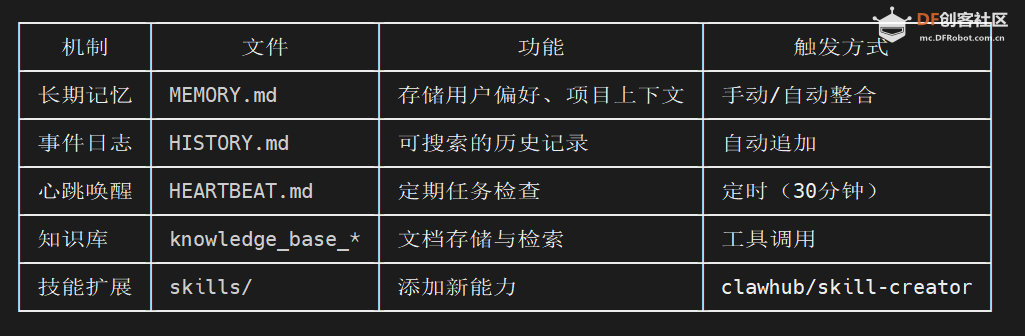

5,Nanobot的自我学习,修复和管理
知识库和clawhub skill是笔者独特之处。使Nanobot对专项知识有理论的支撑。
Arduino UNO Q 板载 Nanobot 自动化编程指南之二图4
  1. 一、Memory 记忆系统(核心学习机制)
  2.   位置: /home/arduino/nanobot/nanobot/agent/memory.py
  3.   双层记忆架构
  4.   ~/.nanobot/workspace/memory/
  5.   ├── MEMORY.md     # 长期记忆(始终加载到上下文)
  6.   └── HISTORY.md    # 事件日志(grep 搜索,不自动加载)
  7.   自动整合机制
  8.   class MemoryStore:
  9.       async def consolidate(self, session, provider, model, ...):
  10.           """
  11.           1. 提取旧对话
  12.           2. 调用 LLM 分析,提取关键信息
  13.           3. 更新 MEMORY.md(长期事实)
  14.           4. 追加到 HISTORY.md(事件日志)
  15.           """
  16.   工作流程:
  17.   1. 当会话消息超过阈值时自动触发
  18.   2. LLM 分析对话内容
  19.   3. 通过 save_memory 工具调用保存结果
  20.   4. 更新 session.last_consolidated 标记
  21.   触发条件:
  22.   - 消息数超过 memory_window // 2
  23.   - 或显式调用 archive_all=True
  24.   ---
  25.   二、Heartbeat 心跳服务(自我唤醒)
  26.   位置: /home/arduino/nanobot/nanobot/heartbeat/service.py
  27.   class HeartbeatService:
  28.       """定期唤醒 agent 检查任务"""
  29.       async def _tick(self):
  30.           """
  31.           1. 读取 HEARTBEAT.md
  32.           2. LLM 决定是否有任务需要执行
  33.           3. 有任务则执行并通过通知渠道返回结果
  34.           """
  35.   配置:
  36.   {
  37.     "gateway": {
  38.       "heartbeat": {
  39.         "enabled": true,
  40.         "interval_s": 1800  // 30分钟
  41.       }
  42.     }
  43.   }
  44.   HEARTBEAT.md 示例:
  45.   # Heartbeat Tasks
  46.   ## Periodic
  47.   - 每2小时检查新闻并发送摘要
  48.   - 每天检查系统状态
  49.   ## One-time
  50.   - 2026-03-25 10:00 提醒会议
  51.   ---
  52.   三、Knowledge Base 知识库
  53.   位置: /home/arduino/nanobot/nanobot/knowledge/
  54.   功能:
  55.   - 创建/删除知识库
  56.   - 添加文档/文件
  57.   - 语义搜索
  58.   工具调用:
  59.   # 创建知识库
  60.   knowledge_base_create(name="project-docs", description="项目文档")
  61.   # 添加文档
  62.   knowledge_base_add(kb_id="xxx", content="...", metadata={...})
  63.   # 搜索
  64.   knowledge_base_search(kb_id="xxx", query="如何配置...", top_k=5)
  65.   ---
  66.   四、Skill 技能系统(自我扩展)
  67.   1. skill-creator(创建技能)
  68.   位置: /home/arduino/nanobot/nanobot/skills/skill-creator/
  69.   技能结构:
  70.   skill-name/
  71.   ├── SKILL.md          # 必需:技能说明 + YAML frontmatter
  72.   ├── scripts/          # 可选:脚本文件
  73.   ├── references/       # 可选:参考文档
  74.   └── assets/           # 可选:资源文件
  75.   创建流程:
  76.   # 1. 初始化
  77.   scripts/init_skill.py my-skill --path ~/.nanobot/workspace/skills
  78.   # 2. 编辑 SKILL.md
  79.   # 3. 打包
  80.   scripts/package_skill.py my-skill
  81.   2. clawhub(技能仓库)
  82.   搜索安装技能:
  83.   # 搜索
  84.   npx --yes clawhub@latest search "web scraping" --limit 5
  85.   # 安装
  86.   npx --yes clawhub@latest install <slug> --workdir ~/.nanobot/workspace
  87.   ---
(待续)
