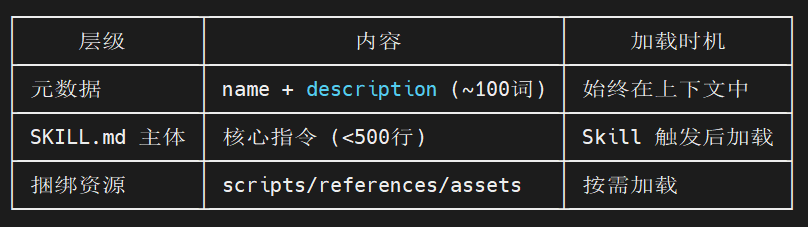

1. 渐进式披露设计
Skill 采用三层加载机制,高效利用 Agent 的上下文窗口:
Arduino UNO Q 板载 Nanobot 自动化编程指南之六图2
这就像一本书的目录始终可见,正文在需要时才翻开,附录资料更是仅在用到时才查阅。

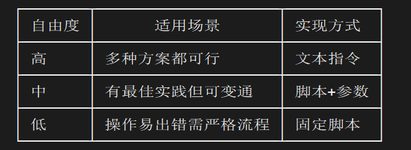

3. 适当的自由度设置
根据任务特性匹配控制粒度:
Arduino UNO Q 板载 Nanobot 自动化编程指南之六图3

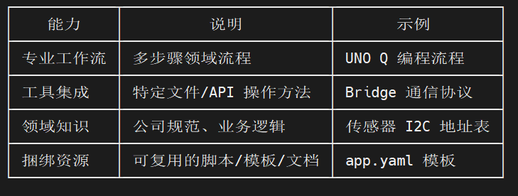

Skill 为 Agent 提供四大能力:
Arduino UNO Q 板载 Nanobot 自动化编程指南之六图1

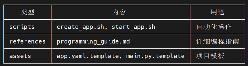

步骤 2:规划可复用资源
分析需求后,确定 skill 需要哪些资源:
Arduino UNO Q 板载 Nanobot 自动化编程指南之六图4
