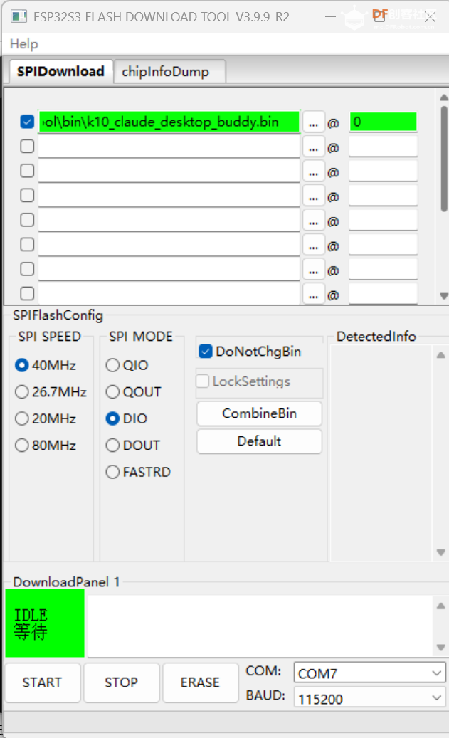

1. 烧录固件到 K10下载 Flash Download Tool使用 USB 线连接 K10 到 PC打开 Flash Download Tool,选择本仓库的 k10_claude_desktop_buddy.bin设置烧录地址为 0x0点击 START 烧录
行空板K10调用Claude Buddy桌面宠物图1

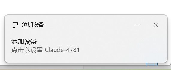

5a,系统提示,点击图标确认
行空板K10调用Claude Buddy桌面宠物图4

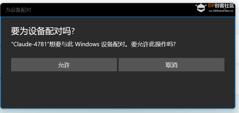

5b,点击允许
行空板K10调用Claude Buddy桌面宠物图3

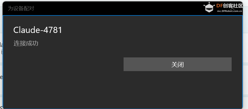

5c,蓝牙配对成功,关闭。
行空板K10调用Claude Buddy桌面宠物图2

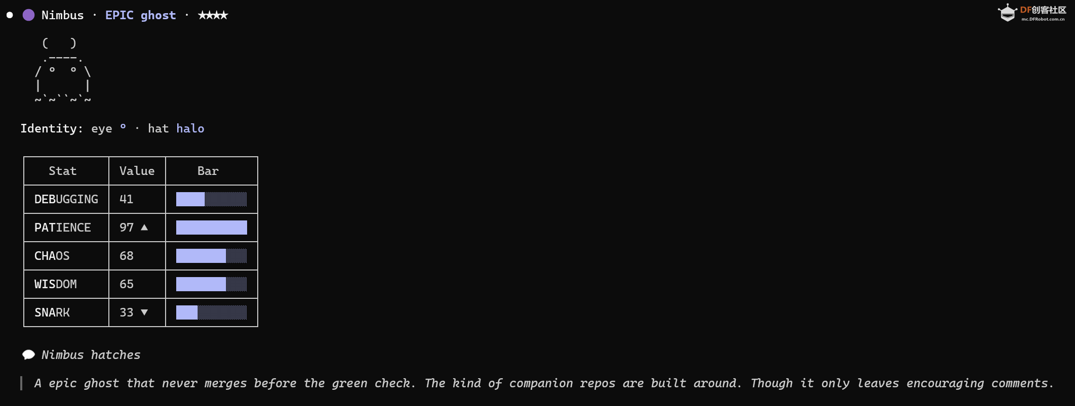

6,同步 Claude Buddy 的状态 (物种、名字等) 到开发板屏幕。
行空板K10调用Claude Buddy桌面宠物图5

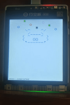

7,行空板K10效果。
行空板K10调用Claude Buddy桌面宠物图6
