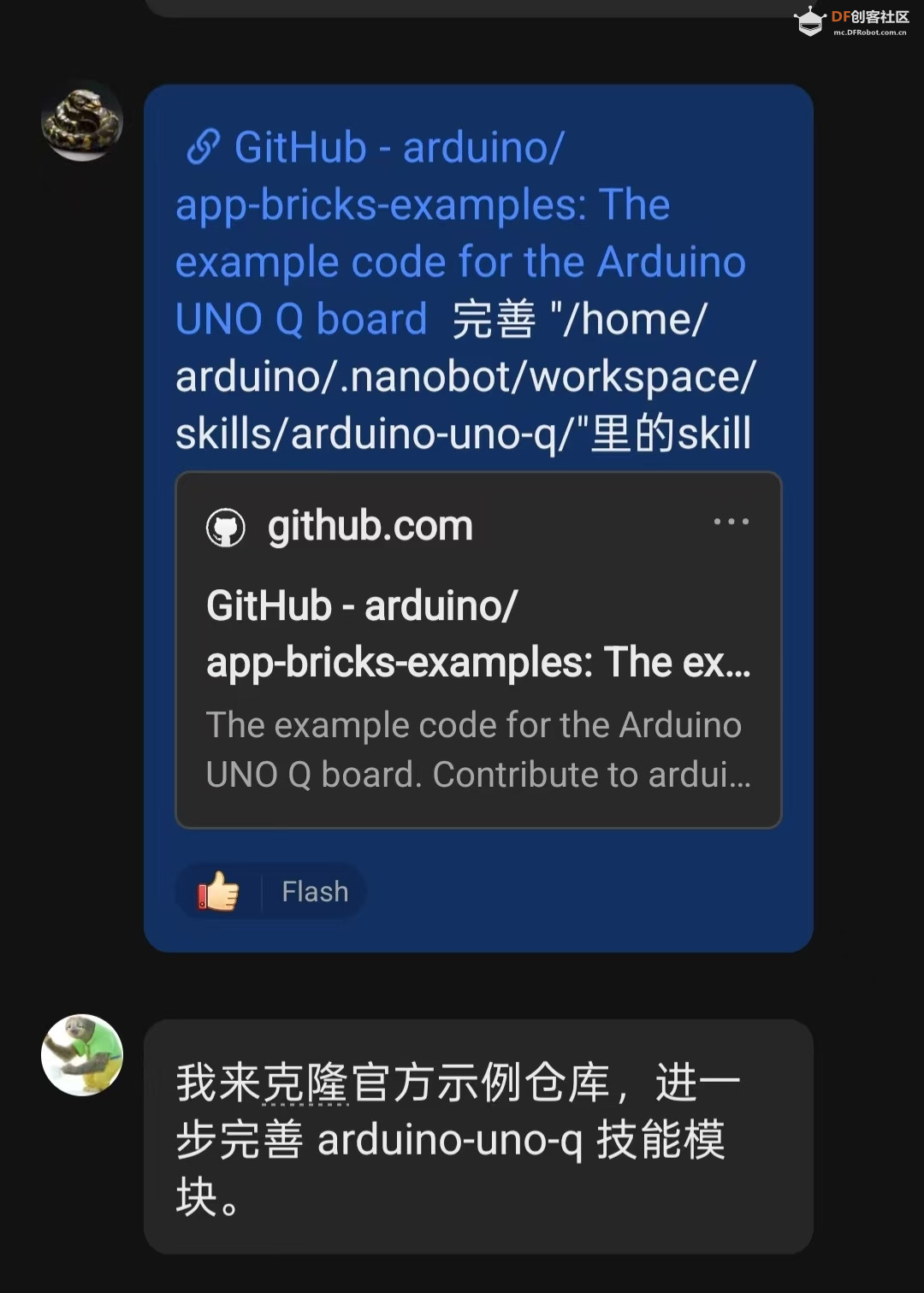

本文是通过前期的准备,让Q板通过网络工具获取Arduino官方网站的参考资料(https://docs.arduino.cc/tutorials/uno-q/user-manual/),github上的示例程序(https://github.com/arduino/app-bricks-examples.git),来自主建立skill。用飞书把需要它学习的网站链接发送给Nanobot 就可以了。
Arduino UNO Q 板载 Nanobot 自动化编程指南之八图1
笔者已经将简洁明了的skill版本开源给爱好者。下载文件含有Q板的skill,MobaXterm SSH模式将arduino-uno-q文件夹上传到/home/arduino/.nanobot/workspace/skills/里面,led4_color_cycle和temperature_alert是Nanobot自动编程生成的程序。

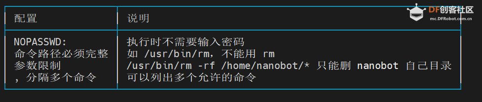

权力的白名单制度
Nanobot 要执行自主编程,就要Q板的授权 sudo 的方法,特别是使用 exec 后面跟命令的方式,同时还要防止 nanobot 任性乱删除文件。
一种安全的 sudo 授权方式,限制 nanobot 只能执行特定命令,而不是给完全的 sudo 权限。
A,这可以通过以下方式实现:
1. 在 /etc/sudoers 中配置特定命令的白名单
2. 使用 NOPASSWD 让特定命令不需要密码
3. 限制只能执行特定路径的命令
B, 在 /etc/sudoers 中配置命令白名单
1, 编辑 sudoers 文件
2 ,sudo visudo
添加以下配置:
  1. #nanobot 只能执行特定命令(无需密码)
  2. nanobot ALL=(ALL) NOPASSWD: /usr/bin/rm -rf /home/nanobot/*, /usr/bin/apt, /usr/bin/systemctl restart *
  3. #或者更严格:只允许执行某个脚本
  4. nanobot ALL=(ALL) NOPASSWD: /path/to/safe-script.sh
C,关键点

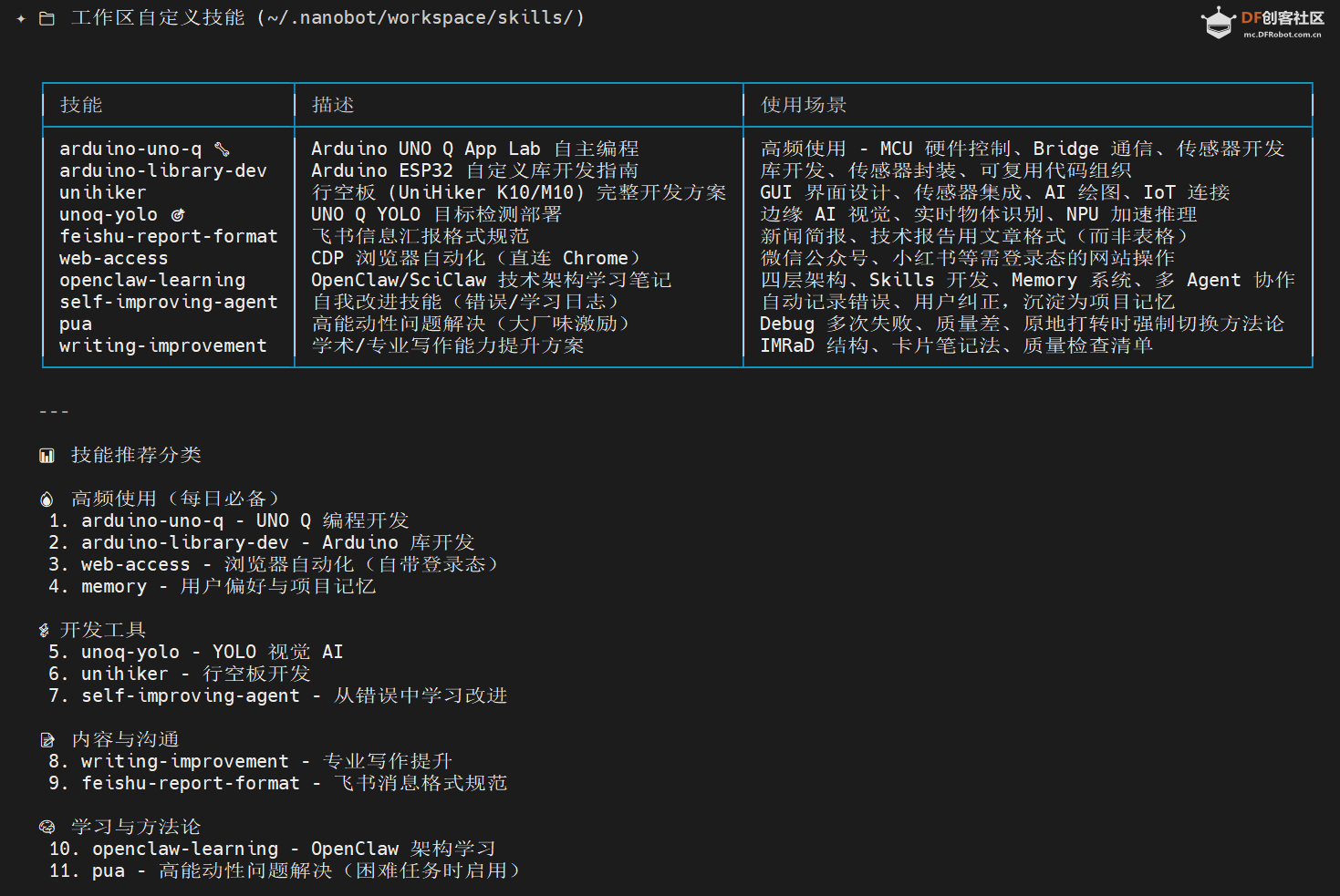

Nanobot AI 自主编程能力总结
Nanobot 是一个令人惊艳的轻量级 AI 助手框架,在资源极其受限的环境中展现出强大的自主编程能力。
小巧身材,惊人效率:nanobot 核心代码仅 2.5MB,完整安装包(不含 venv)约 30MB。它运行在 Arduino UNO Q 开发板上——这块仅有 2GB 内存 的信用卡大小的SBC设备上面,却能稳定承载 21 个定时任务、9个技能模块、多渠道通信(飞书/邮件)和实时心跳监控。Gateway 进程内存占用仅 300MB 左右,系统始终保持 62% 磁盘可用,展现出卓越的资源管理能力,长时间稳定运行,又是低功耗的典范。
自主编程,闭环执行:nanobot 能独立完成 UNO Q App Lab 应用开发全流程——理解需求、参考示例、编写代码(app.yaml + Python + Arduino sketch)、编译部署、调试修复。它遵循 Bridge 通信协议,正确使用 Bridge.call() 而非 subprocess,确保硬件控制与软件逻辑的协同。 完善的 arduino-uno-q 技能模块(30文件/244KB)提供了完整的开发文档、工具链和示例项目。
专家型助手,勤恳可靠:从股票技术分析到甲骨文识别,从军事战略研判到 TinyML 趋势研究,nanobot 展现出深度学习能力。它遵循"务实主义"价值观——贪多嚼不烂,把现有技能学好、用好、用透。心跳服务稳定运行 1257 条记录,磁盘监控系统自动预警清理,邮件报告准时送达。
Nanobot 证明了:AI Agent 不需要庞大资源,关键在于架构精巧、执行有力、持续学习。它是边缘 AI 产品化的典范,小身材蕴含大能力。
