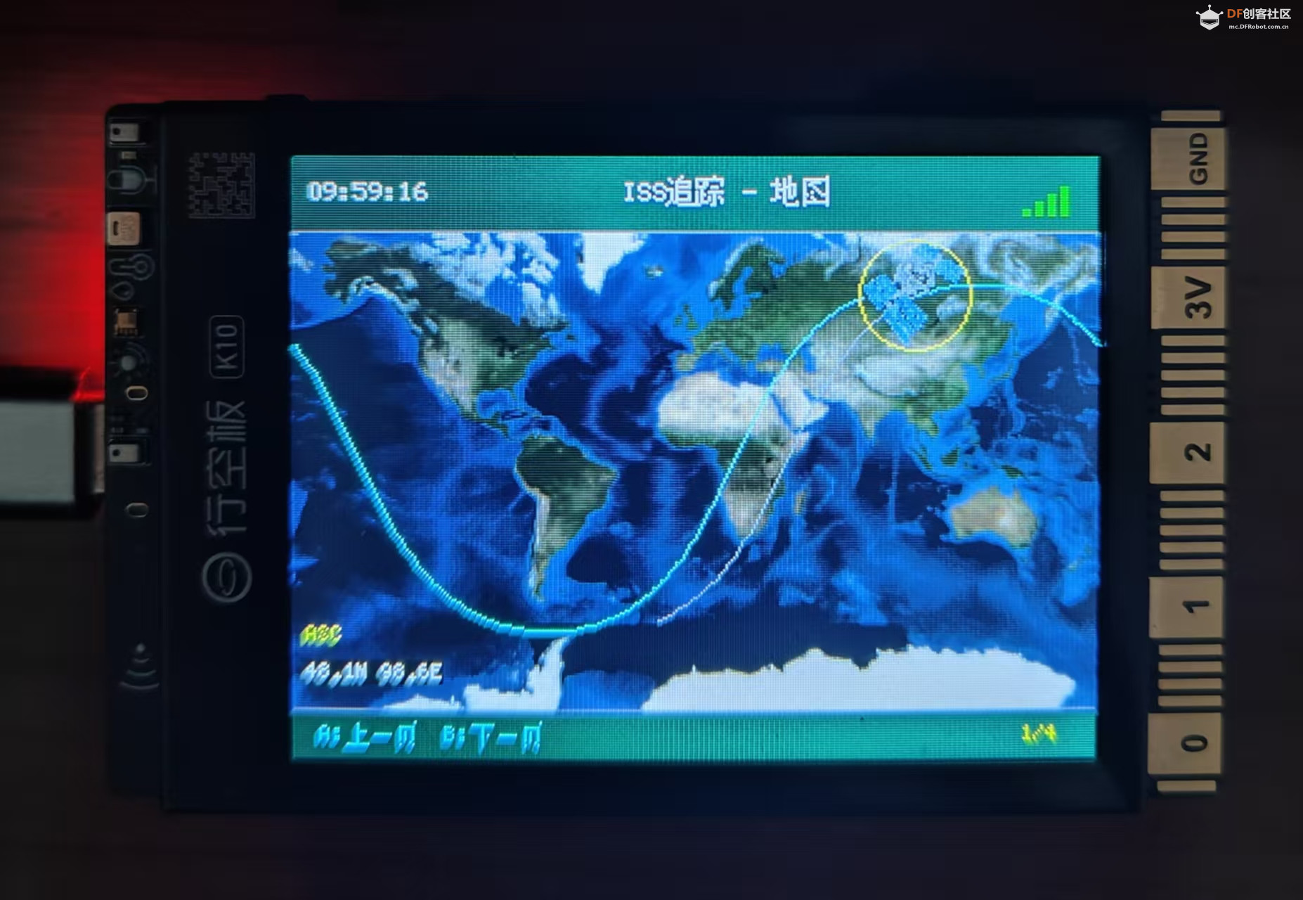

页面1:地图页(PAGE_MAP)
地球背景图(蓝色弹珠)
ISS当前位置图标
预测飞行轨迹(青色=未来,灰色=历史)
实时经纬度显示、升降段状态指示(ASC/DESC)
行空板K10制作太空站在哪里看板图4

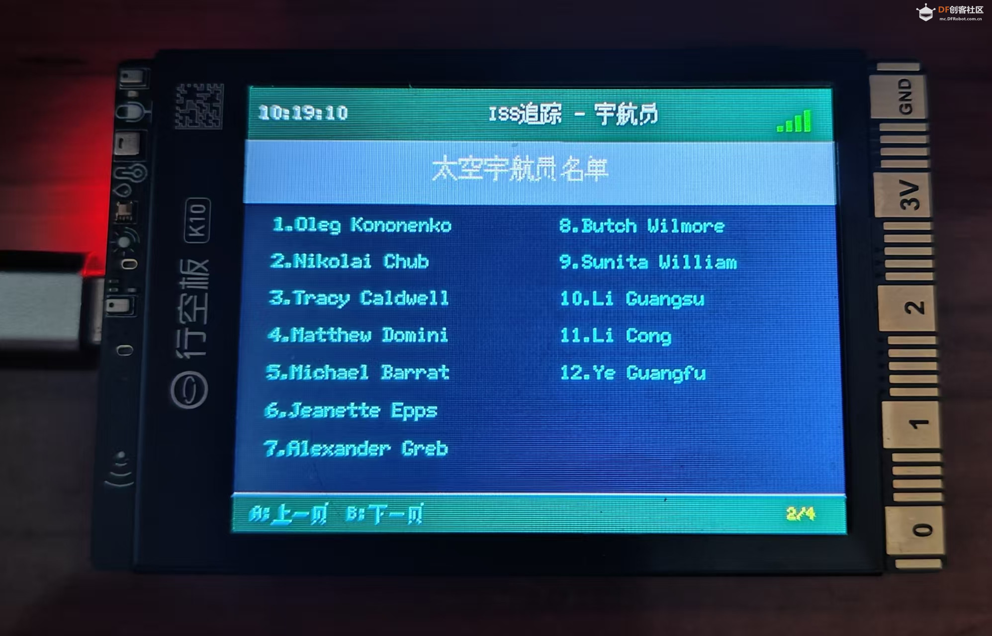

页面2:宇航员页(PAGE_ASTROS)
当前在轨宇航员名单,双列布局,最多显示12人
行空板K10制作太空站在哪里看板图3

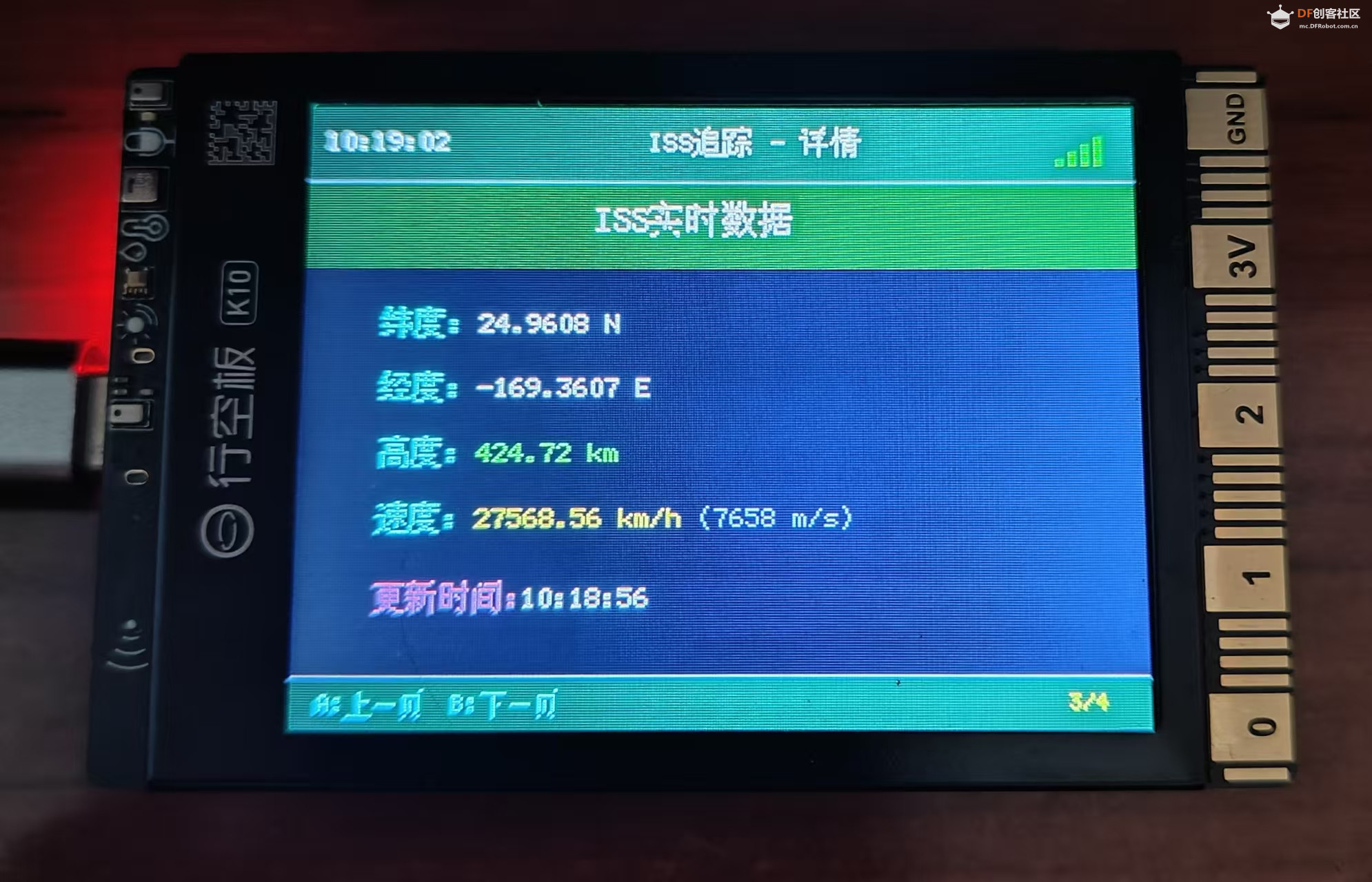

页面3:详情页(PAGE_DETAILS)
ISS精确坐标(4位小数)、轨道高度、飞行速度、数据更新时间戳
行空板K10制作太空站在哪里看板图2

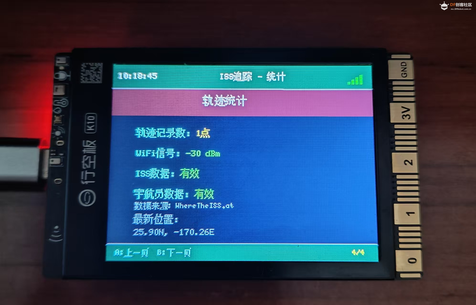

页面4:统计页(PAGE_STATS)
轨迹记录点数、WiFi信号强度、数据有效性状态
行空板K10制作太空站在哪里看板图5

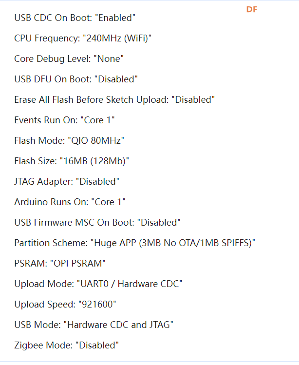

六、编译与部署
6.1 开发环境
Arduino IDE 2.x 或 PlatformIO
ESP32 Board Package: 3.0.x
依赖库:LovyanGFX (^1.1.x)、ArduinoJson(^7.0.0)
6.2 编译配置
行空板K10制作太空站在哪里看板图6
6.3 部署步骤
1.  连接行空板K10至电脑USB口
2.  选择开发板:ESP32S3 Dev Module
3.  配置PSRAM:OPI PSRAM
4.  上传代码
5.  修改WiFi SSID和密码
6.  重启设备

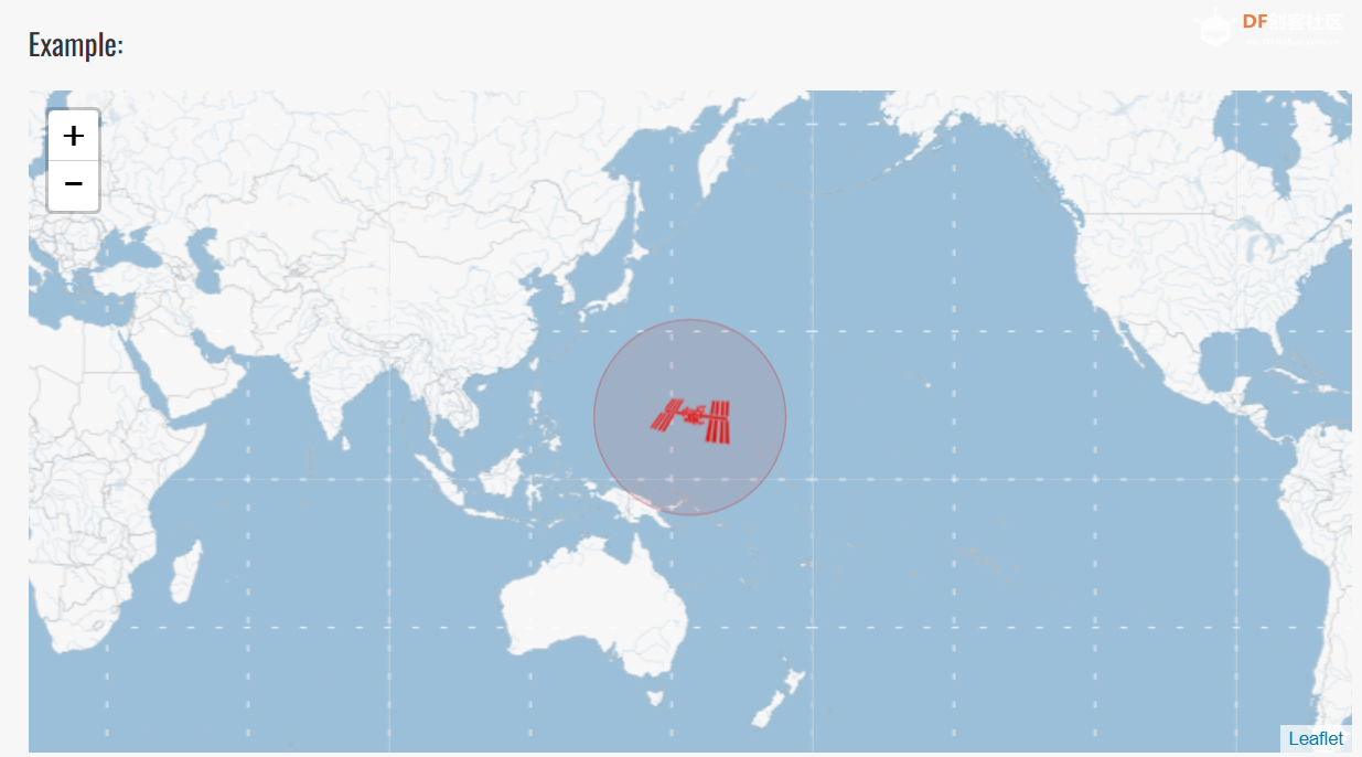

看板上显示的位置可以到 http://open-notify.org/Open-Notify-API/ 验证
