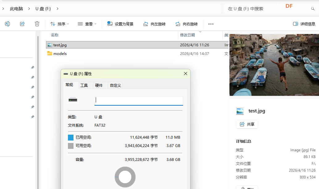

2、准备SD卡
准备一张SD卡,格式化为fat32格式。在放入待识别的目标图片,命名为test.jpg。
用FireBeetle 2 ESP32 P4跑一下YOLO11目标检测图1
用FireBeetle 2 ESP32 P4跑一下YOLO11目标检测图3

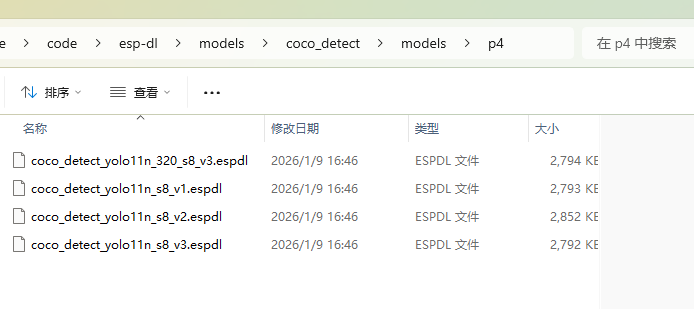

将模型文件拷贝到SD卡上,乐鑫提供的esp32p4下的模型文件在“esp-dl\models\coco_detect\models\p4”,将“models\p4”整个拷贝到SD卡上。
用FireBeetle 2 ESP32 P4跑一下YOLO11目标检测图2

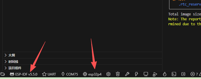

我这里使用vscode做为编辑器,注意esp-idf版本号,需要esp-idf5.5的版本,将芯片设置为ESP32P4。
用FireBeetle 2 ESP32 P4跑一下YOLO11目标检测图4

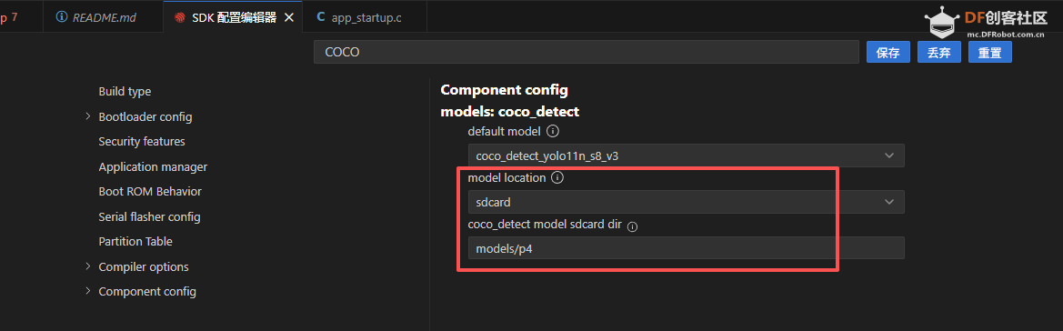

官方例程是使用flash做为存储空间,将模型、图片都放到flash上的。这里需要修改,将模型路径修改到SD卡上。
用FireBeetle 2 ESP32 P4跑一下YOLO11目标检测图5

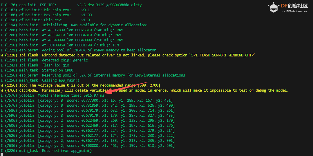

然后编译、烧录。
4、运行程序
用FireBeetle 2 ESP32 P4跑一下YOLO11目标检测图6
用FireBeetle 2 ESP32 P4跑一下YOLO11目标检测图7

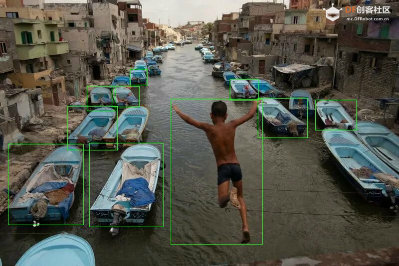

可以看见,图片中的人、船均被识别出来了!识别效果很不错,但是识别时长接近6秒,如果使用摄像头进行实时识别,这个时长还是太夸张了。但是YOLO物体识别还是成功地跑起来了。
