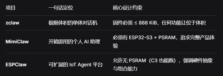

## 二、三剑客定位速览
【花雕】zclaw、MimiClaw和ESPClaw:嵌入式AIAgent机器人新探索图1
而 ESPClaw 走的是第三条路:它不追求最小,也不追求最全,而是追求可编程的组合能力。它把硬件操作抽象成 HAL 层,把能力封装成 40 多个标准工具,把通知渠道设计为可插拔的 vtable 接口,并且硬生生在一块没有 PSRAM、总共只有 400KB SRAM 的 ESP32-C3 上实现了完整的 Agent 运行时。
