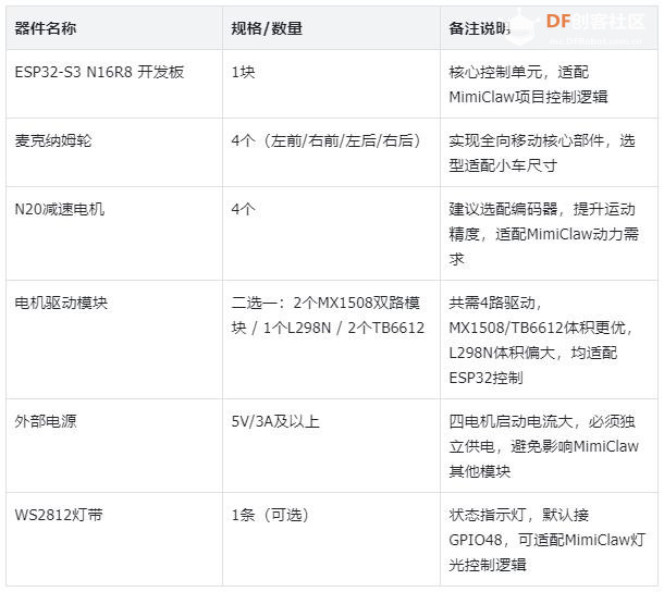

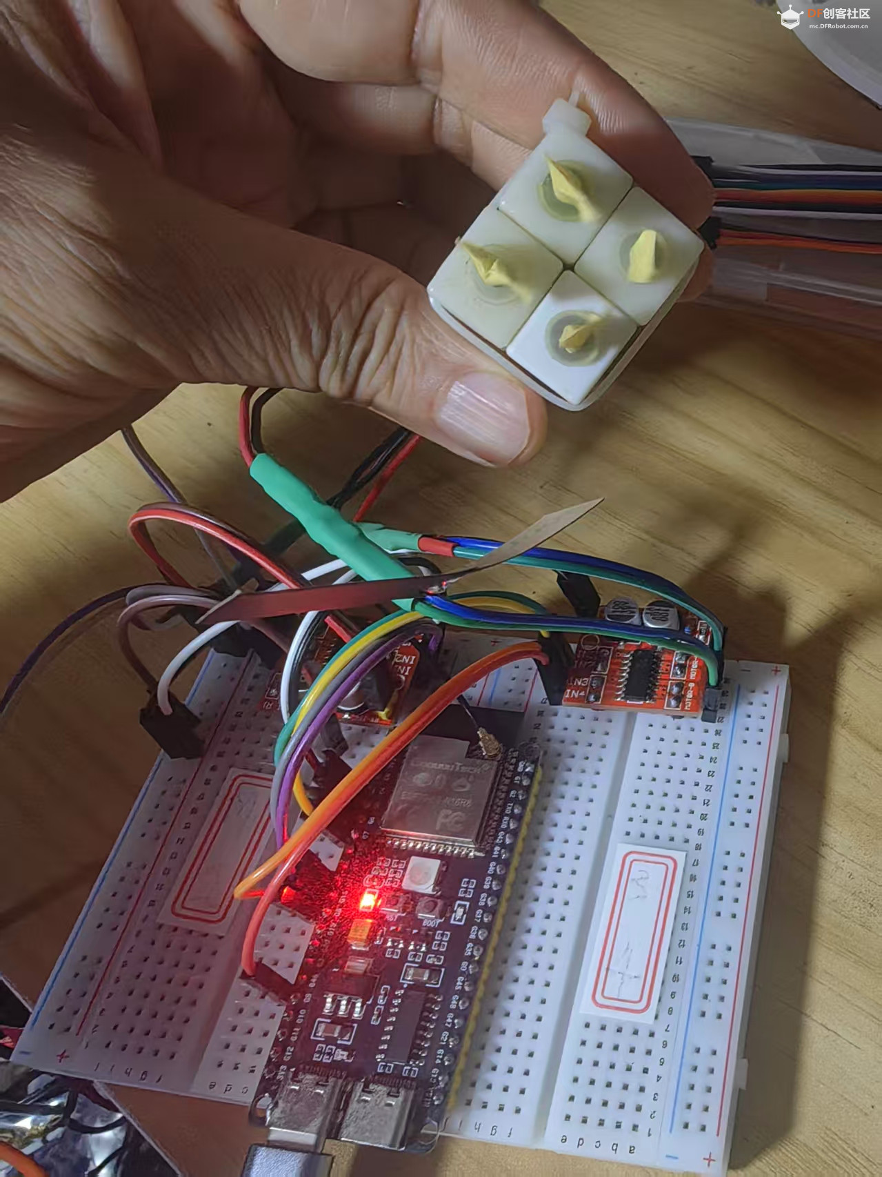

## 一、硬件选型与接线
1.1 硬件清单
【花雕】小龙虾 MimiClaw 二次开发:控制四电机全向运动图1

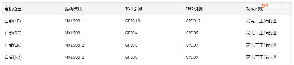

1.2 引脚分配(规避GPIO19/20冲突)
核心注意:所有模块必须共地,电机驱动模块VCC单独接外部5V/3A电源,禁止使用开发板5V供电,避免影响MimiClaw项目原有供电稳定性!
【花雕】小龙虾 MimiClaw 二次开发:控制四电机全向运动图2

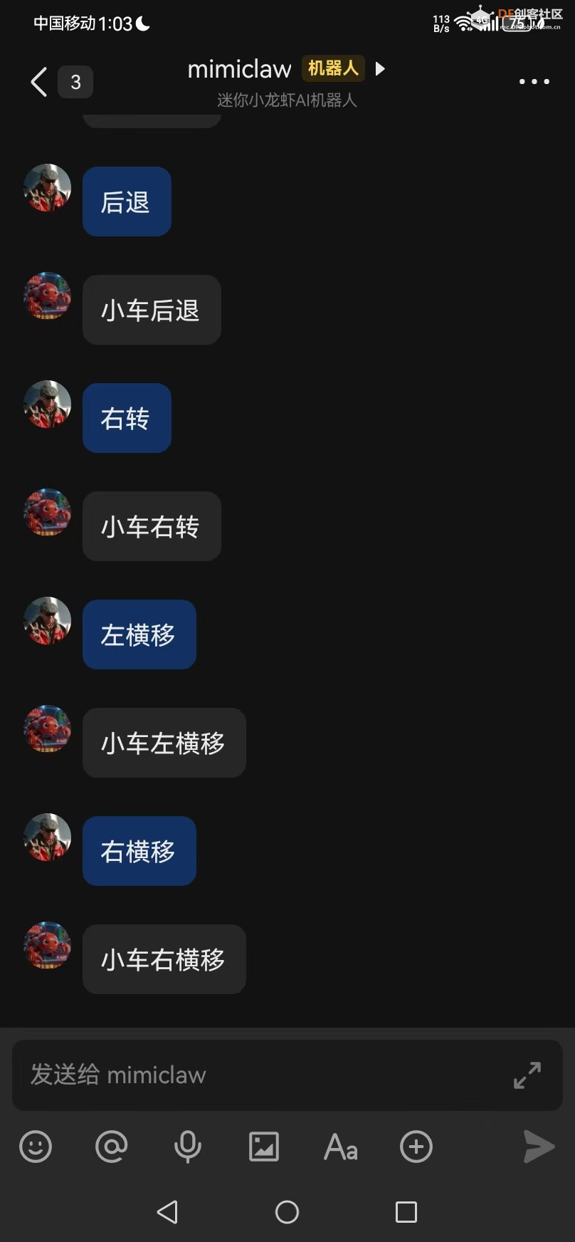

## 五、测试指令(适配MimiClaw控制方式)
1. 飞书文字控制(直接发送,适配MimiClaw飞书Bot指令)
  1. - 前进 → 小车直线前进
  2. - 后退 → 小车直线后退
  3. - 左横移 → 小车水平向左平移
  4. - 右横移 → 小车水平向右平移
  5. - 原地左转 → 小车原地逆时针旋转
  6. - 原地右转 → 小车原地顺时针旋转

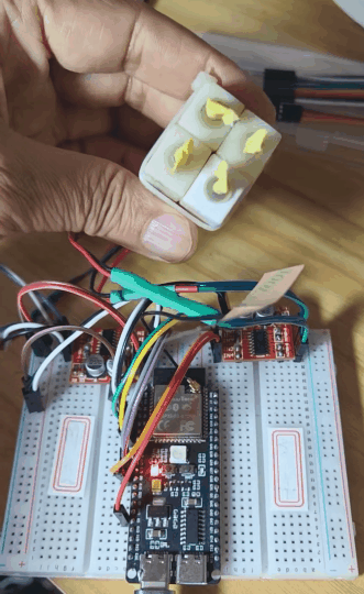

## 六、实验场景图与视频记录
【花雕】小龙虾 MimiClaw 二次开发:控制四电机全向运动图3
【花雕】小龙虾 MimiClaw 二次开发:控制四电机全向运动图4

## 七、关键注意事项(适配MimiClaw项目稳定性)
1. 电源安全四电机同时启动峰值电流超3A,必须使用5V/3A及以上独立电源,建议在电源端并联1000μF滤波电容,防止电压波动导致开发板重启,避免影响MimiClaw项目其他模块正常运行。
2. 麦克纳姆轮安装规范左前+右后轮滚轮方向为/,右前+左后轮滚轮方向为\,安装错误会导致横移方向异常;若方向相反,可交换电机IN1/IN2接线,或修改代码中电机dir值,确保适配MimiClaw小车机械结构。
3. 引脚冲突规避严格避开GPIO19/20(USB串口专用);GPIO6-9为默认空闲引脚,若开发板有其他外设占用,可自行修改引脚定义,避免与MimiClaw原有外设引脚冲突。
4. 电机方向校准单个电机转向错误时,无需重新接线,直接交换该电机对应的IN1/IN2引脚电平逻辑即可,确保与MimiClaw控制指令一致。
