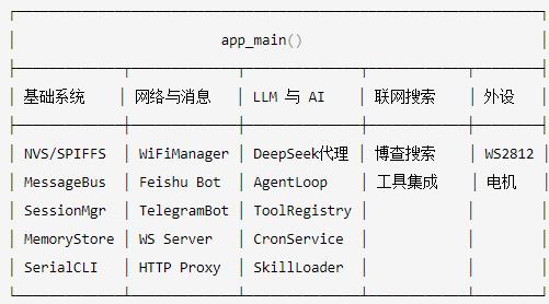

## 2. 系统架构与模块划分
2.1 总体架构图(文字描述)
【MimiClaw 嵌入式 AI Agent】ESP32-S3 从零搭建多端互联智能体图1

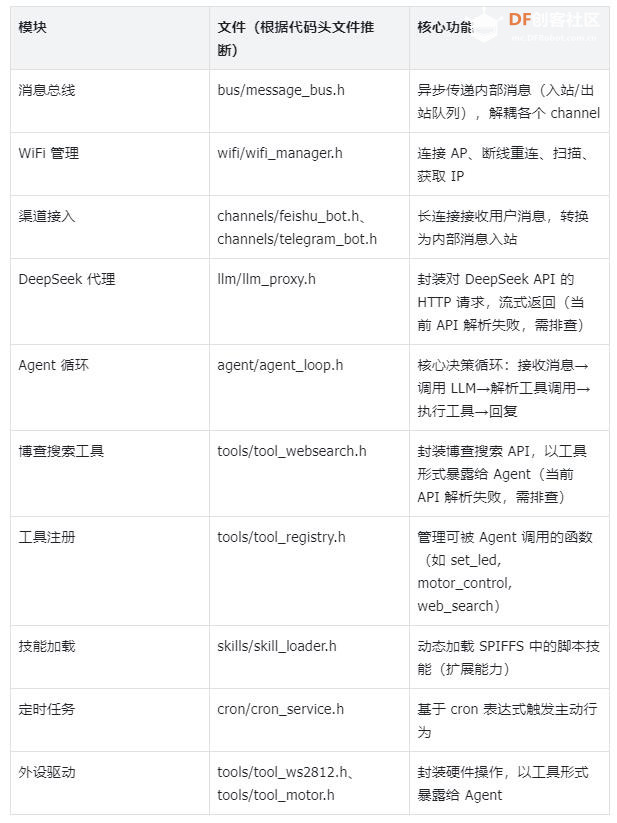

2.2 核心模块职责
【MimiClaw 嵌入式 AI Agent】ESP32-S3 从零搭建多端互联智能体图2

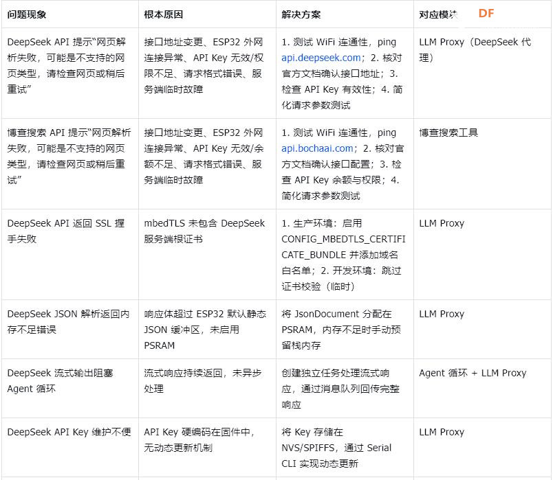

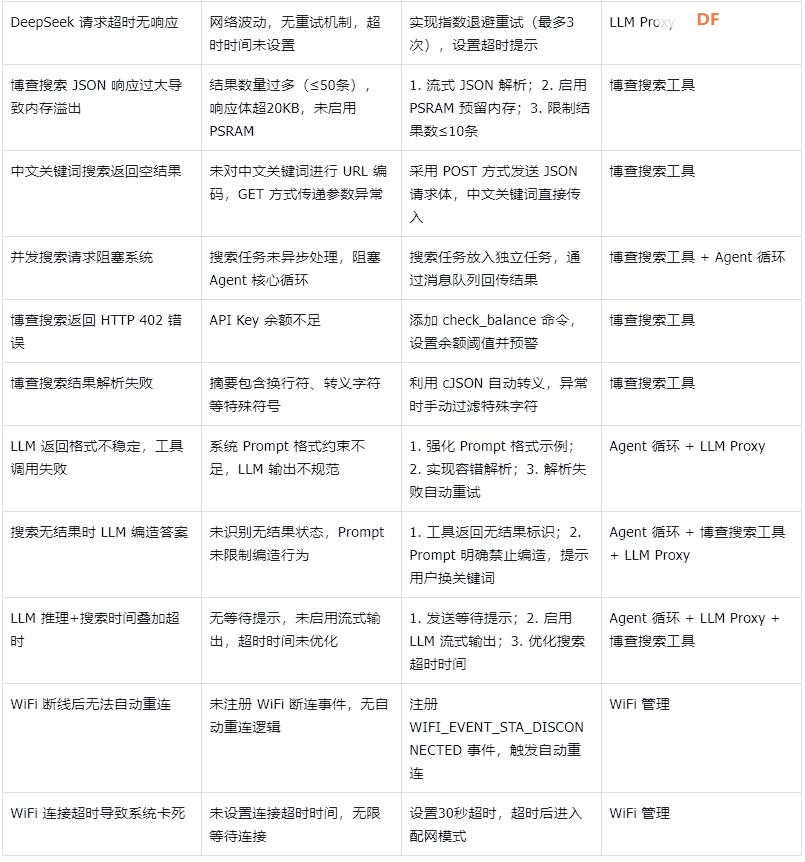

3.4 踩坑与解决方案(含 API 解析失败补充)
踩坑 1:SSL 证书验证失败
现象:ESP32 调用 DeepSeek API 时返回 SSL/TLS 握手失败。
原因:ESP32 的 mbedTLS 默认不包含 DeepSeek 服务端的根证书。
解决:
- 在 menuconfig 中启用 CONFIG_MBEDTLS_CERTIFICATE_BUNDLE
- 将 DeepSeek API 域名添加到证书 bundle 白名单
- 或使用 esp_http_client_config_t 中的 skip_cert_common_name_check(仅限开发环境)
踩坑 2:PSRAM 与 JSON 解析内存不足
现象:调用 DeepSeek API 时,JSON 响应解析失败,返回 DeserializationError::NoMemory。
原因:DeepSeek 返回的响应可能超过 4KB,默认的静态 JSON 缓冲区不足。
解决:将 JSON 文档对象分配在 PSRAM 中。
  1. // 将 JsonDocument 分配在 PSRAM
  2. JsonDocument *doc = new (std::nothrow) JsonDocument();
  3. if (doc == NULL) {
  4.     // 回退到栈上分配
  5. }
踩坑 3:流式输出阻塞 Agent 循环
现象:启用 stream: true 后,DeepSeek 的流式响应导致 Agent 循环被阻塞。
解决:在独立任务中处理流式响应,通过队列将完整响应发送回 Agent。
踩坑 4:API Key 硬编码风险
教训:将 API Key 硬编码在固件中既不安全也难以更新。
解决方案:
- 将 API Key 存储在 NVS 或 SPIFFS 的配置文件中。
- 通过 Serial CLI 命令动态更新 API Key,无需重新烧录固件。
踩坑 5:请求超时与重试机制缺失
现象:网络波动时,DeepSeek API 请求超时导致 Agent 无响应。
解决方案:实现指数退避重试机制(最多 3 次),并在重试失败时返回友好的错误提示。
踩坑 6:API 网页解析失败(新增)
现象:调用 DeepSeek API(https://api.deepseek.com/v1/chat/completions)时,系统提示“网页解析失败,可能是不支持的网页类型,请检查网页或稍后重试”。
可能原因:API 接口地址变更、网络连接异常(如 ESP32 未正常联网)、API 访问权限不足(如 API Key 无效)、请求头配置错误。
排查方向:
- 检查 WiFi 连接状态,确保 ESP32 能正常访问外网。
- 验证 DeepSeek API 地址是否正确,查询官方文档确认接口是否有更新。
- 检查 API Key 有效性,确认是否已开通对应接口权限。
- 简化请求参数,发送最小化合法请求,排查是否为请求体格式错误导致解析失败。

4.5 踩坑与解决方案(含 API 解析失败补充)
踩坑 1:JSON 响应过大导致内存溢出
现象:博查搜索返回 50 条结果时,JSON 响应体可能超过 20KB,ESP32 内存不足。
解决方案:
- 使用流式 JSON 解析(deserializeJson(doc, client.getStream())),避免将整个响应加载到字符串中。
- 启用 PSRAM 存储 JSON 文档:JsonDocument doc; doc.reserve(32768)。
- 限制 count 参数不超过 10 条,减少单次搜索的内存占用。
踩坑 2:中文搜索关键词 URL 编码问题
现象:搜索中文关键词时,API 返回空结果。
原因:ESP32 的 esp_http_client 对中文未进行 URL 编码。
解决:使用 esp_http_client_set_post_field 以 POST 方式发送 JSON 请求体,中文直接放在 JSON 字符串中。
踩坑 3:并发搜索请求阻塞系统
现象:多个用户同时请求搜索时,Agent 循环被长时间阻塞。
解决:将搜索请求放入独立任务执行,使用消息队列通知 Agent 搜索结果。
踩坑 4:API Key 余额不足导致搜索失败
现象:搜索请求返回 HTTP 402,You do not have enough money。
解决方案:在 Serial CLI 中添加 check_balance 命令,定期检查余额并预警。
踩坑 5:搜索结果摘要包含特殊字符导致 JSON 解析失败
现象:博查返回的摘要中包含换行符或转义字符,导致 Agent 解析失败。
解决:使用 cJSON 自动处理字符串转义,或在使用前对摘要内容进行清理。
踩坑 6:API 网页解析失败(新增)
现象:调用博查搜索 API(https://api.bochaai.com/v1/web-search)时,系统提示“网页解析失败,可能是不支持的网页类型,请检查网页或稍后重试”。
可能原因:与 DeepSeek API 解析失败类似,主要包括接口地址变更、网络连接异常、API Key 无效、请求格式错误、博查服务临时故障。
排查方向:
- 确认 ESP32 外网连接正常,可通过 ping 命令测试博查 API 域名连通性。
- 核对博查 API 官方文档,确认接口地址、请求方法、请求头是否有更新。
- 检查 API Key 是否正确,是否已完成实名认证、余额充足。
- 简化请求参数(如仅传递 query 和 api_key),测试基础请求是否能正常响应。

## 8. 核心经验与避坑速查表
汇总 MimiClaw 项目开发全流程典型问题、根本原因、解决方案及对应模块,重点标注当前 DeepSeek 与博查搜索 API 解析失败相关排查要点,方便开发调试快速查阅。
