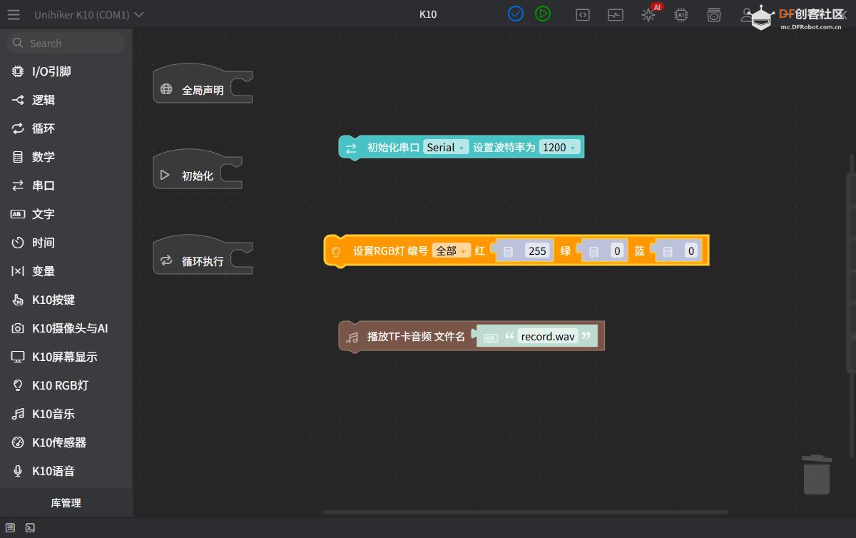

告别编译地狱!Aily Blockly:AI 重构硬件开发流程开源神器图1

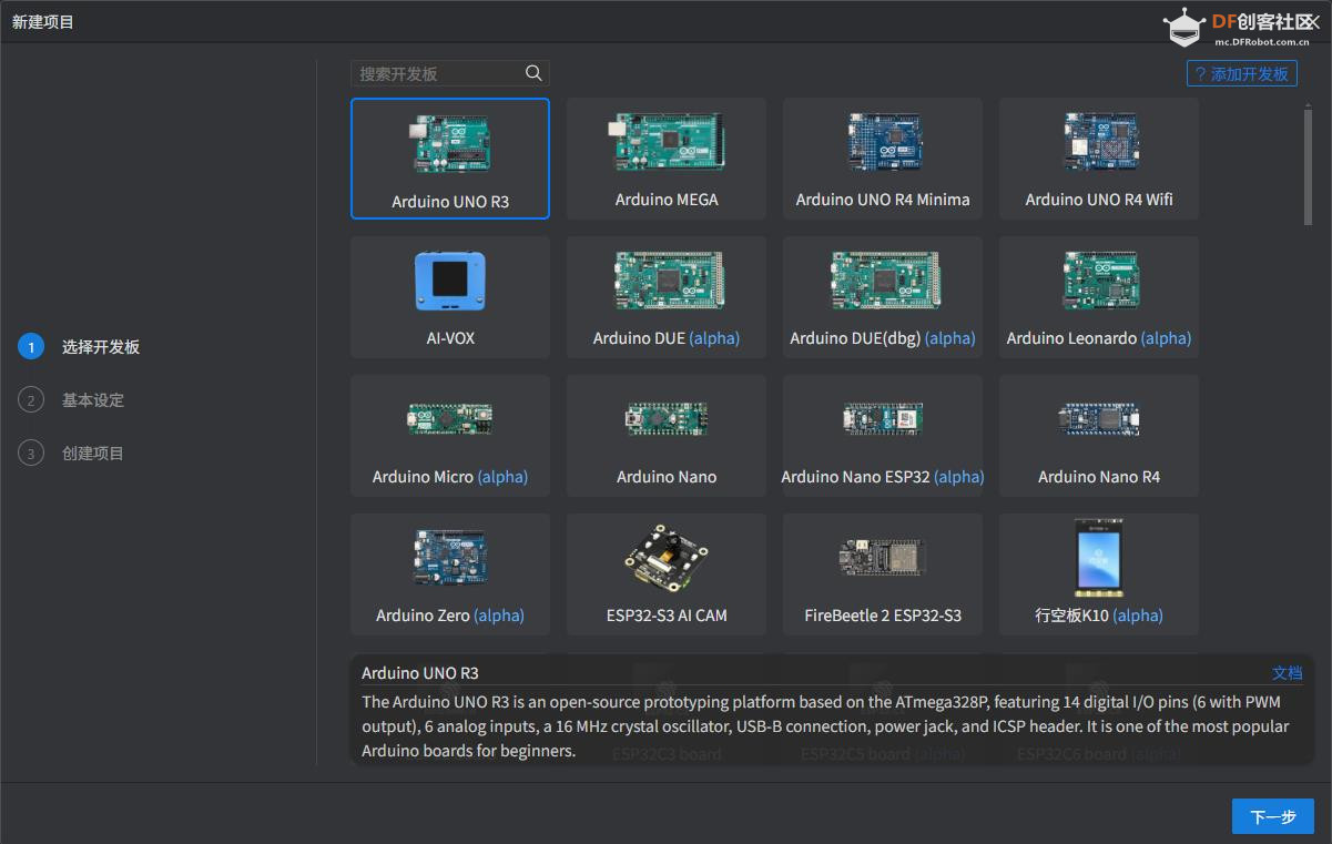

告别编译地狱!Aily Blockly:AI 重构硬件开发流程开源神器图2

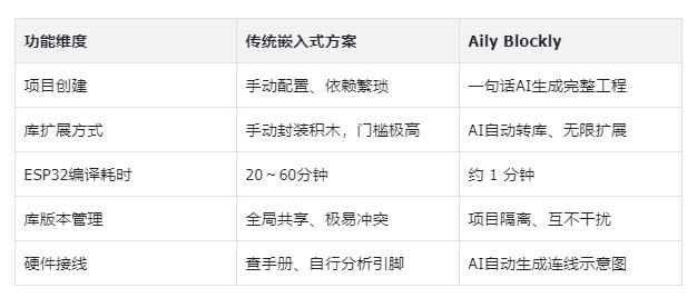

告别编译地狱!Aily Blockly:AI 重构硬件开发流程开源神器图4

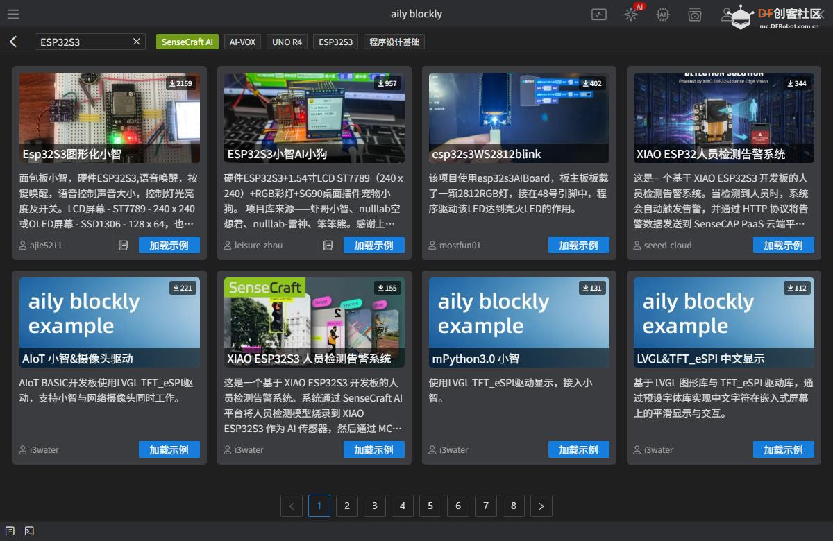

告别编译地狱!Aily Blockly:AI 重构硬件开发流程开源神器图3
