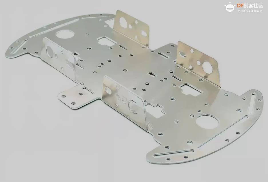

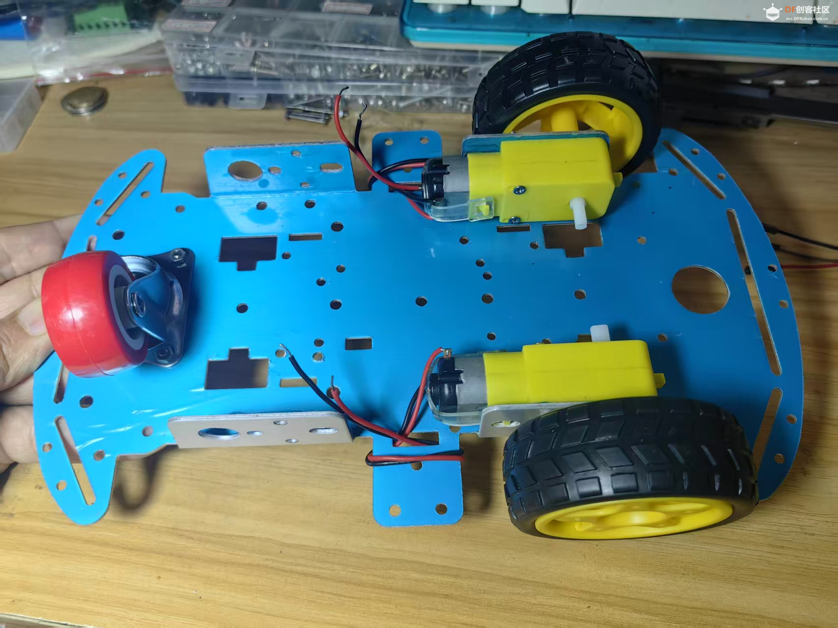

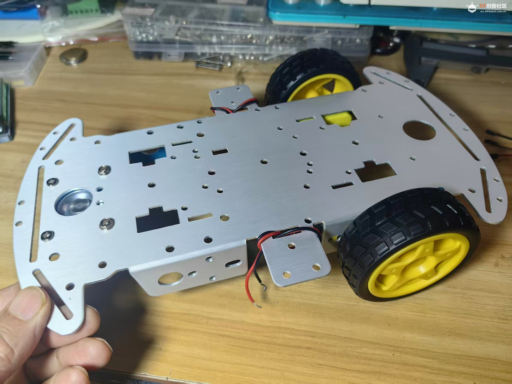

1、小车底盘,选择了一款1.5mm厚的铝合金4WD四轮底盘,比较专业,便于后续二次开发的相关硬件拓展。
【花雕】嵌入式AI Agent 机器人:硬件小车、部署和主架构图1

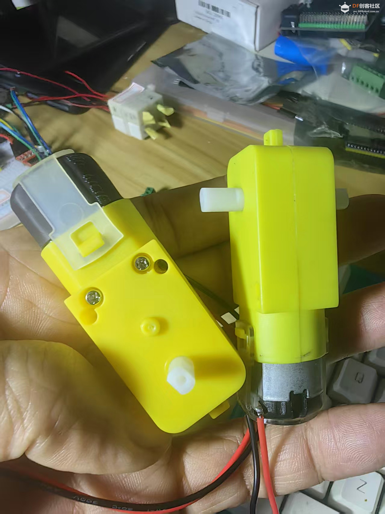

2、二只差速电机,使用了最普通的小减速比48:1的快速TT马达,后续升级再另行更换电动机。
【花雕】嵌入式AI Agent 机器人:硬件小车、部署和主架构图2

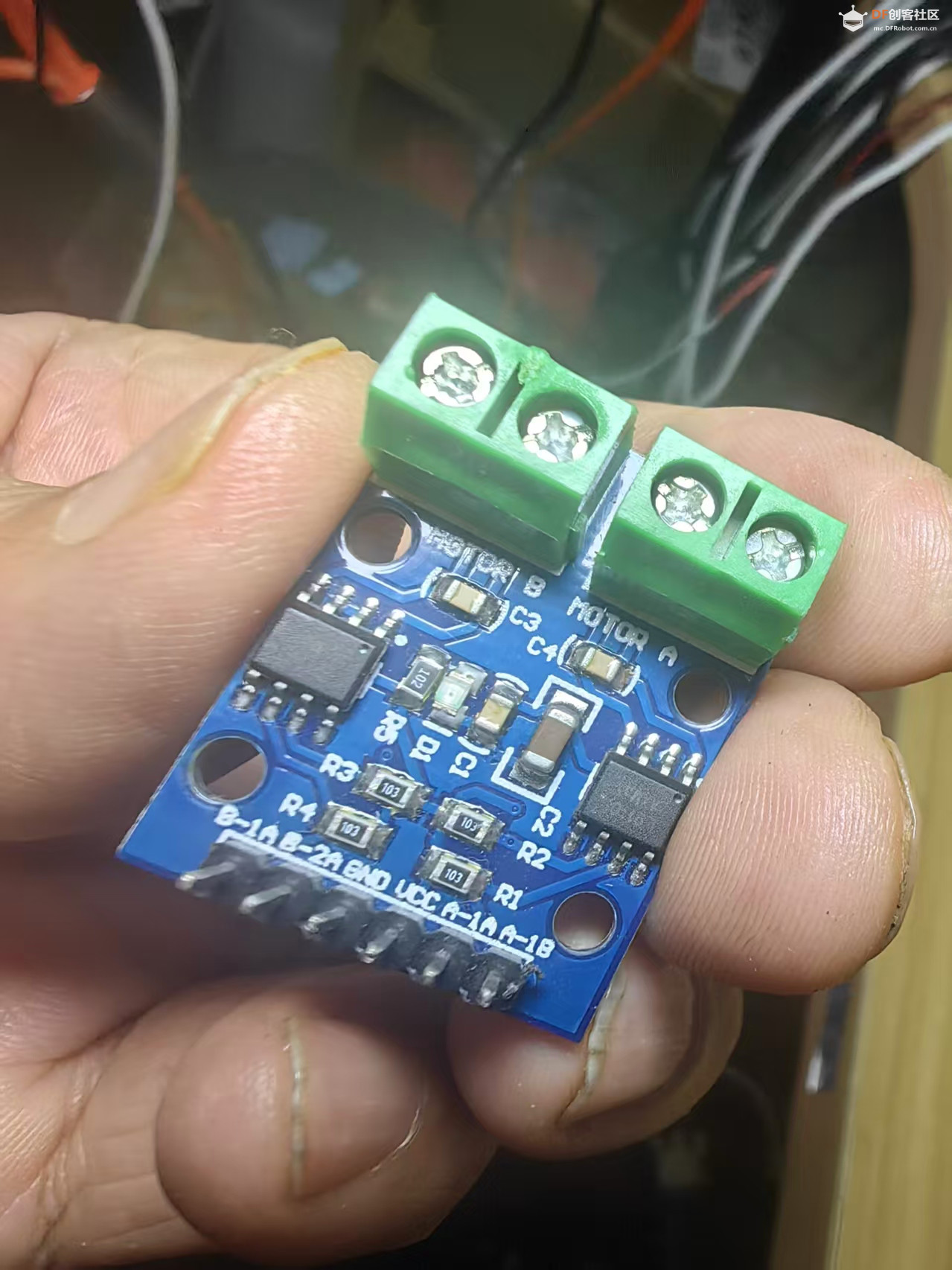

3、电机驱动模块,使用了手头有的L9110
主要参数
双L9110S芯片的电机驱动
模块供电电压:2.5-12V
适合的电机范围:电机工作电压2.5v-12V之间,最大工作电流0.8A,目前市面上的智能小车电压和电流都在此范围内
可以同时驱动2个直流电机,或者1个4线2相式步进电机。
PCB板尺寸:2.8cm*2.1cm 超小体积,适合组装
设有固定安装孔,直径:3mm
【花雕】嵌入式AI Agent 机器人:硬件小车、部署和主架构图3

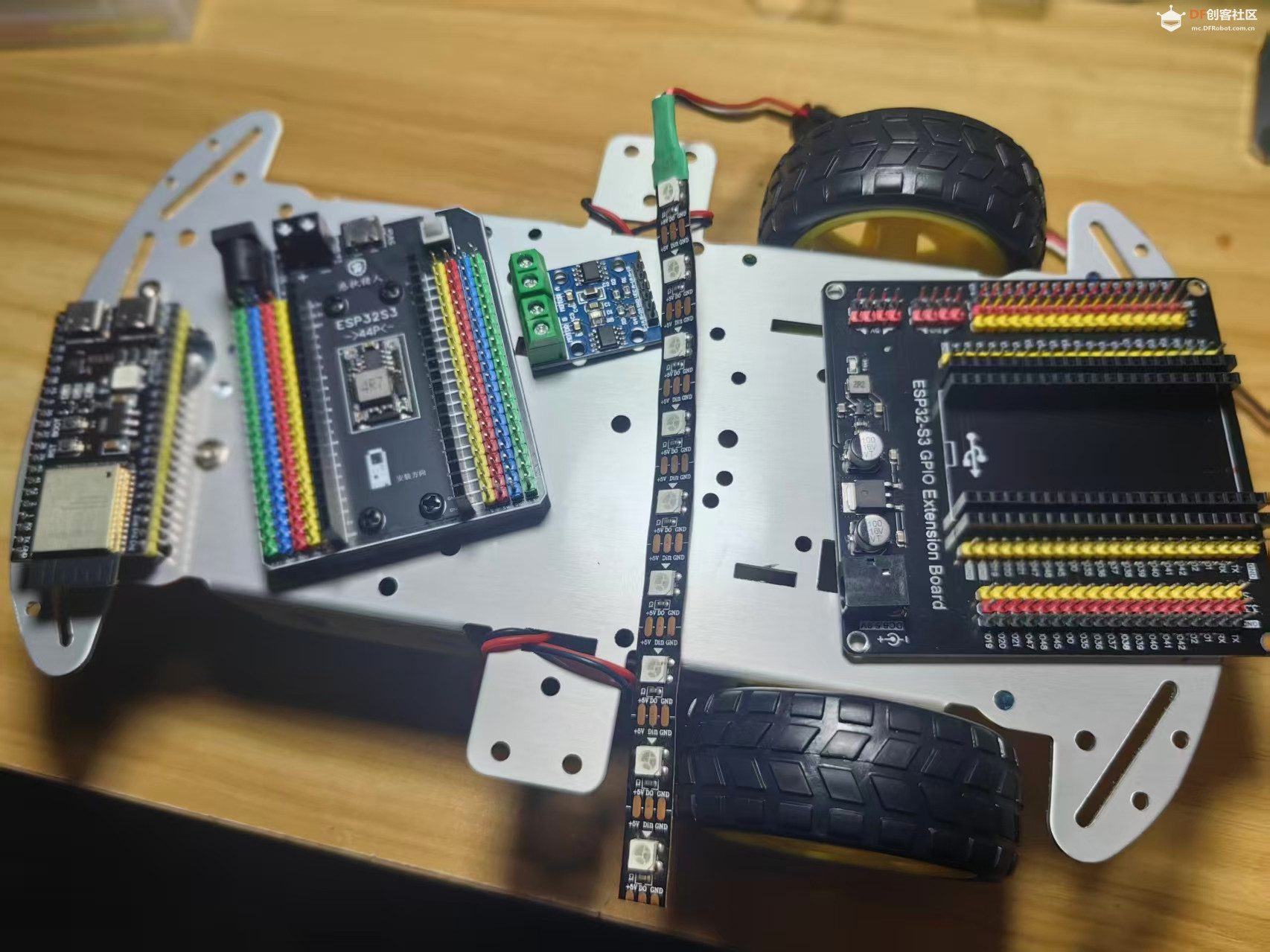

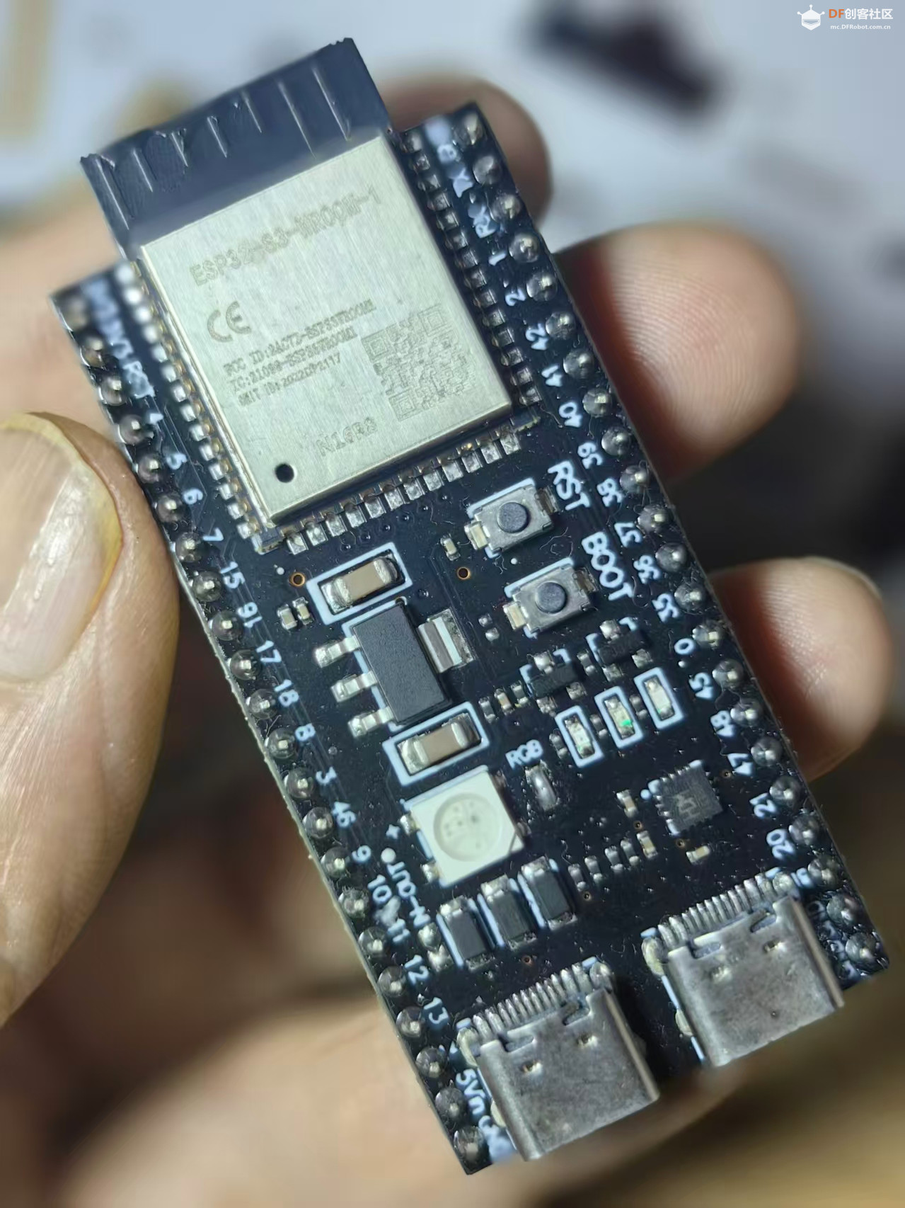

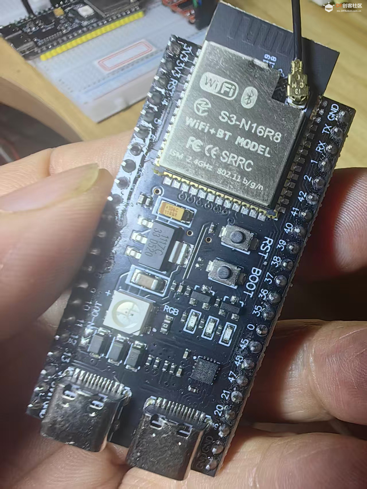

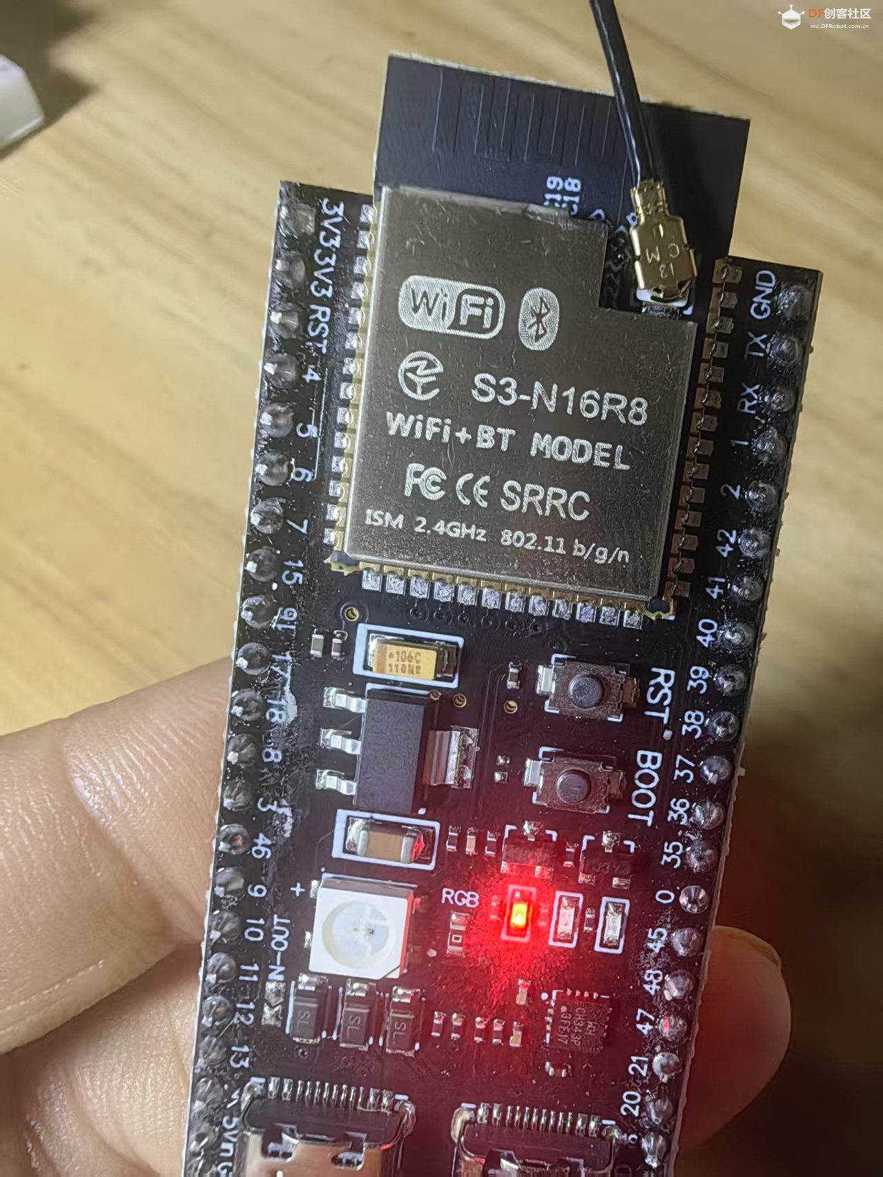

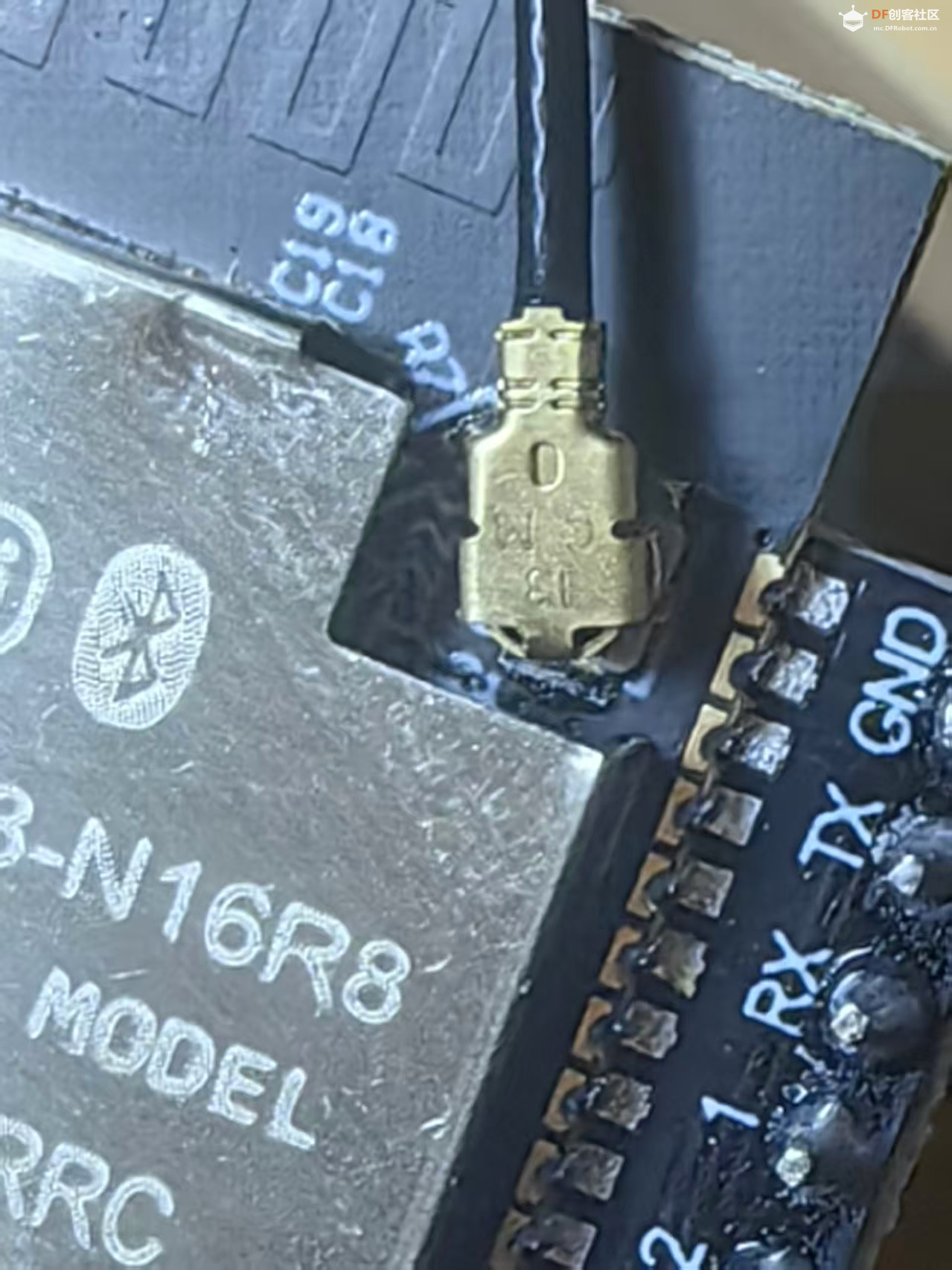

4、主控开发板使用标准的N16R8 ESP32-S3-DevKitC-1,P44脚(最好是选带有WiFi天线接口的,有时信号不理想)
【花雕】嵌入式AI Agent 机器人:硬件小车、部署和主架构图4
【花雕】嵌入式AI Agent 机器人:硬件小车、部署和主架构图5

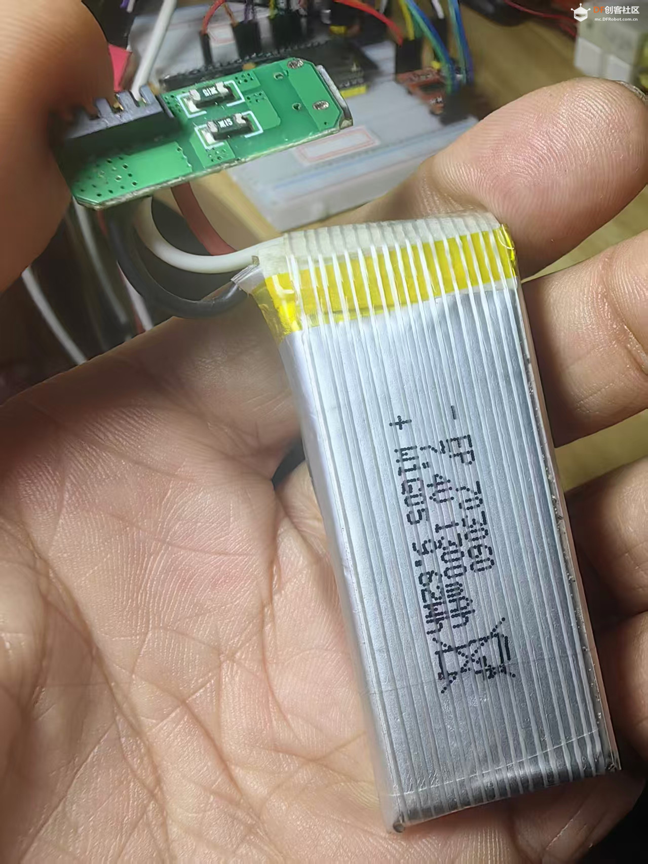

5、小车动力电源选择了7.4伏的2S锂电

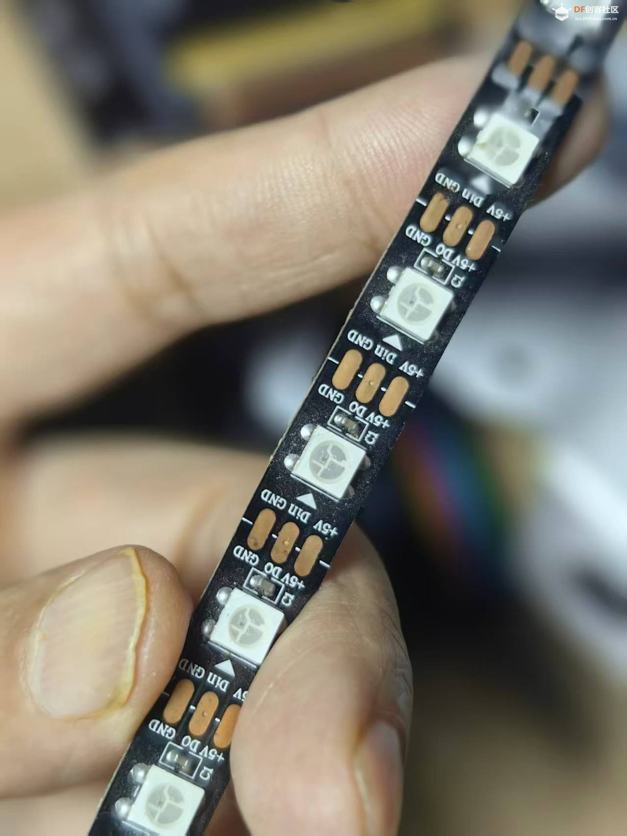

6、WS2812灯带,9颗灯珠

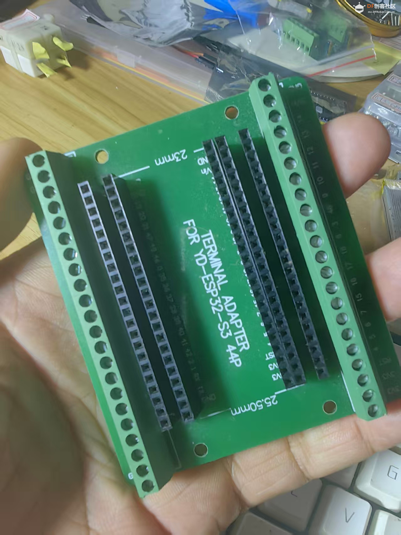

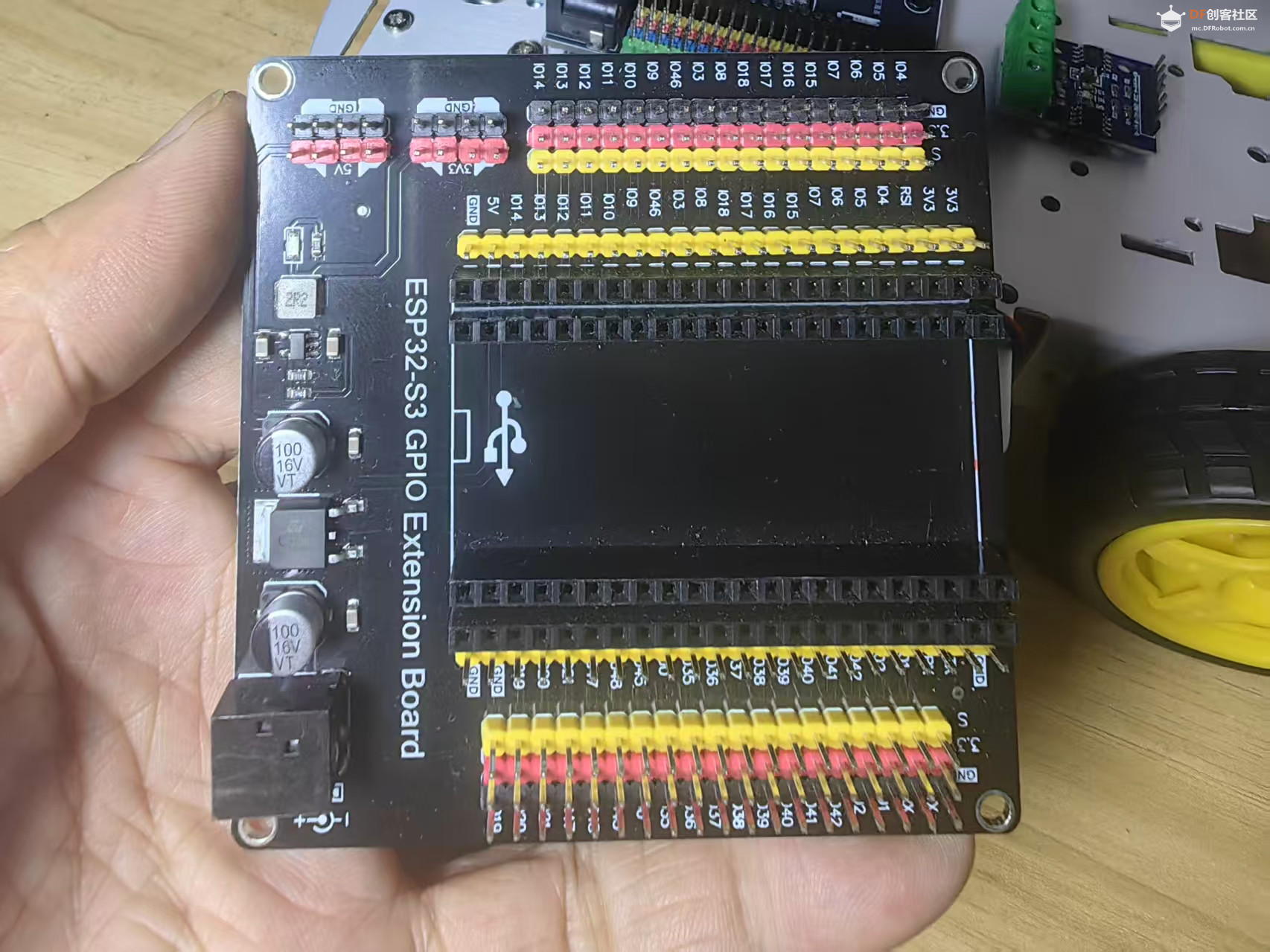

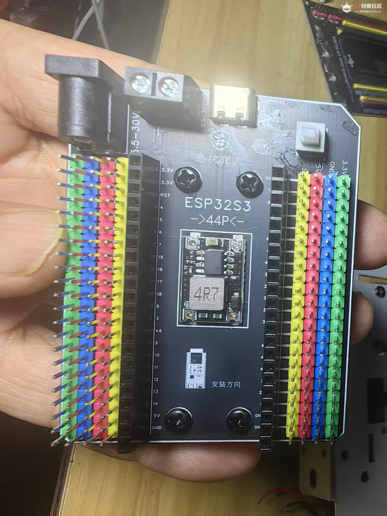

7、44脚的专用ESP32S3 IO扩展板市面上不多,总共找到三种

8、最后选用的是这款,6.5V---9V电压输入,板载稳压电路,输出3.3V和5V

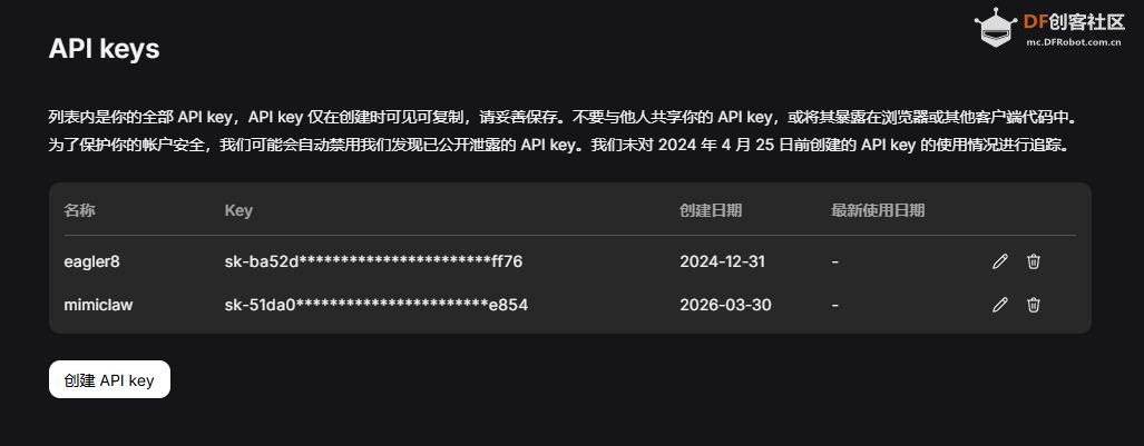

3、API密钥 (模型调用):Mimiclaw 调用云端大模型需要API Key。
(1)Anthropic API Key:从 console.anthropic.com 获取。
(2)DeepSeek API Key:从 platform.deepseek.com 获取,价格便宜,非常适合国内用户。
(3)Bot Token (通信渠道):MimiClaw 通过聊天机器人交互。
(4)Telegram Bot Token:在 Telegram 找 @BotFather 创建一个Bot即可获取。
(5)飞书应用凭证:在飞书开放平台创建一个“企业自建应用”,开启机器人能力。需要获取应用的 App ID 和 App Secret。
(6)(可选) 搜索API Key:如需网页搜索功能,可从 app.tavily.com 获取免费的 Tavily API Key。

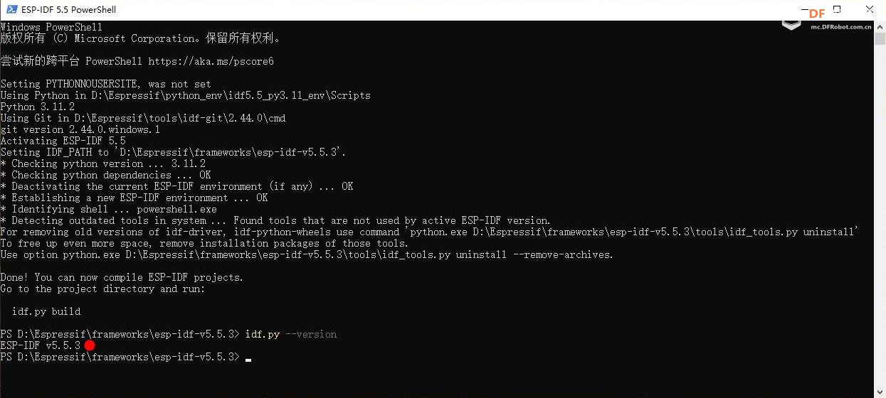

## 第二步:搭建开发环境 (ESP-IDF)
Mimiclaw 基于乐鑫官方开发框架 ESP-IDF v5.5+,推荐使用 v5.5.3 版本。
1、下载安装脚本 (国内用户推荐)
为了获得更快的下载速度,推荐使用乐鑫官方的Gitee镜像安装工具。
  1. git clone https://gitee.com/EspressifSystems/esp-gitee-tools.git
  2. cd esp-gitee-tools
  3. # 运行安装脚本,按提示选择版本 (推荐v5.5.3) 和目标芯片 (esp32s3)
  4. ./install.sh
2、激活环境
安装成功后,你需要为每一个新打开的终端窗口激活ESP-IDF环境,才能使用相关命令。
  1. # 将以下命令中的路径替换为你的实际安装路径
  2. . $HOME/esp/esp-idf/export.sh
提示:可以将此行添加到你的shell配置文件(如 ~/.bashrc)中,以避免每次手动激活。
3、打开CMD

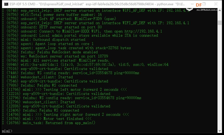

5、成功部署MimiClaw的串口返回情况

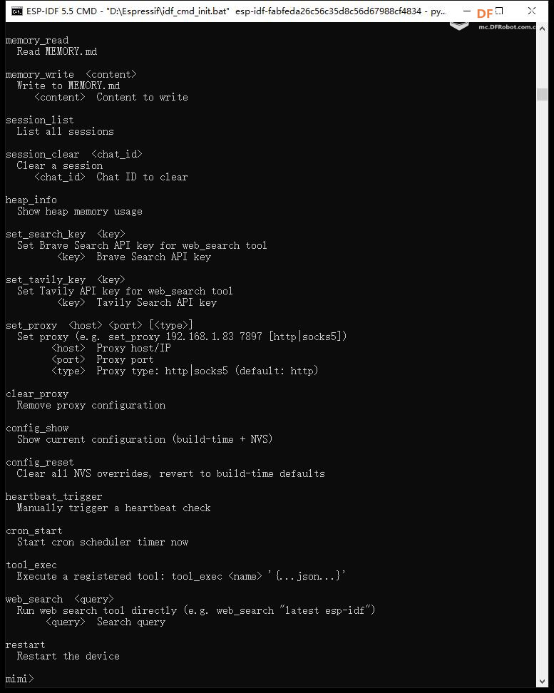

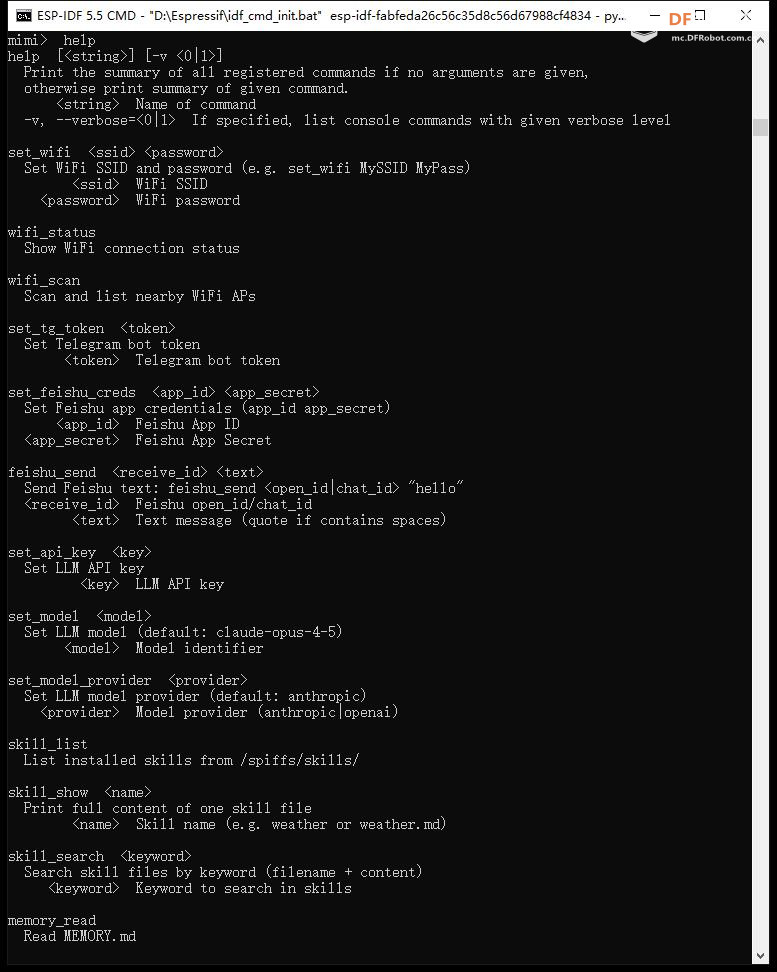

## 第五步:启动验证与运行
通过超级终端直接交互
在 mimi> 提示符下可以输入命令:
1、help – 查看所有命令

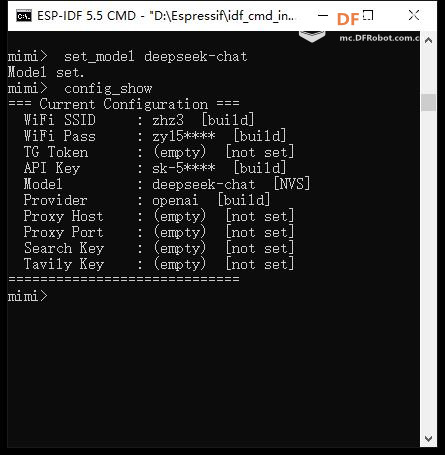

2、config_show – 查看当前配置
配置项解读
WiFi 就绪:设备记住了你的 Wi-Fi zhz3,密码也存好了。[build] 意味着它是编译时写进去的,而不是运行中修改的。
模型已切换:这一行 Model: deepseek-chat [NVS] 非常关键。
它证实了你刚才的 set_model 命令不仅生效了,而且已经被保存到了设备内部的 NVS 永久存储区。
即使今天拔电重启,它依然会默认尝试使用 DeepSeek 模型,而非你代码里原本默认的那个。
提供者关系:Provider: openai [build] 说明虽然模型名是 deepseek-chat,但你的 MimiClaw 会把它当成一个兼容 OpenAI 接口的模型来处理。这恰好是调用 DeepSeek 的正确姿势,无需额外改动。
其他空项:Telegram Bot Token 和搜索服务暂时空着,这完全没问题。因为你正在使用飞书通道,所以不需要 TG。搜索也是可选的增强功能,不影响核心对话和机器人控制。

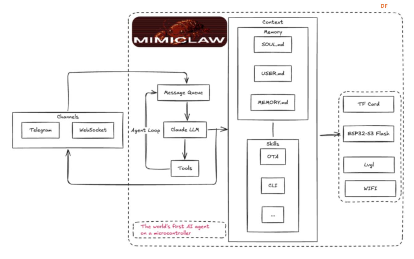

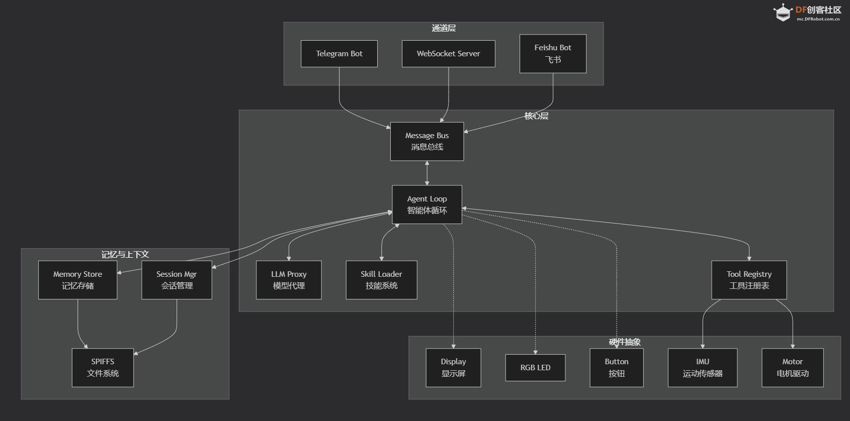

这是官方给出的一张手绘架构图
发表于 2026-4-27 07:42:03
【花雕】嵌入式AI Agent机器人:MimiClaw 的架构与主程序...
## 一、为什么你需要懂它的结构?
如果你的目标是让机器人真正理解你、记住你、自主行动,那你迟早要面对代码,进行符合实际使用场景的二次开发。好在 MimiClaw 并没有把复杂性隐藏在黑盒里,它的 mimi 像是精细编排的交响乐,每个函数都承载着一个明确的设计意图。
从之前系列测试与实验中,遇到的飞书连接成功、电机控制正常,再到调用 deepseek-chat 模型时因证书验证失败引发的系统重启,这些经验都指向同一个事实:架构决定了调试的方向。现在我们就结合架构图与 mimi.c 的源码,对 MimiClaw 进行一次彻底的解剖。
发表于 2026-4-27 08:45:42
## 二、整体架构:四个层次,一个大脑
MimiClaw 的系统可划分为清晰的四层,各层职责明确、协同工作,共同构成机器人的完整“生命体”:
1. 通道层 — 耳朵与嘴巴
Telegram、WebSocket(含飞书)是消息的核心入口。所有用户发送的指令(如“你好[握手]”)都将通过这里进入系统,并送入消息队列排队,等待后续处理,是机器人与外界交互的“桥梁”。
2. 智能体核心 — 大脑的思考与决策
这是 MimiClaw 最核心、最精彩的部分。Agent Loop 作为系统的“心跳”,持续从消息总线拉取消息,结合记忆(SOUL.md、MEMORY.md 等)和可用的技能/工具,判断是直接回答用户指令,还是调用云端 LLM 生成响应,最终将回复推回消息总线。
Tool Registry(工具注册表)中注册了 25 个实用工具,涵盖 LED 控制、电机驱动、文件读写、定时任务等,这些工具相当于机器人的“手和脚”,让思考决策能够转化为实际动作。
3. 增强模块 — 让感官更丰富
该模块为机器人赋予了物理感知能力,使其不再只是对话框中的文字,而是一个有“感知”的物理存在:IMU(惯性测量单元)用于感知设备的摇动、倾角;RGB LED 用于展示系统状态和“情绪”;物理按钮可实现紧急打断或模式切换,提升交互的便捷性和安全性。
4. 存储层 — 记忆的根
存储层是机器人“记忆”的载体,保障数据不丢失:SPIFFS 文件系统存放在 16MB Flash 中,用于存储人格定义、对话历史、技能脚本等核心数据;NVS(非易失性存储)用于保存 Wi-Fi 密码和运行时修改的配置(如通过 set_model deepseek-chat 写入的模型配置)。即使设备意外断电,记忆和配置也能完整保留。

完整的 mimi.c 本质上是上述架构图的线性实现,这里将其拆分为 5 个有明确意图的启动阶段,清晰看懂机器人的“启动逻辑”。
阶段一:硬件感官就绪 —— Wi-Fi 未连,感官先活
  1. display_init(); display_show_banner();   // 屏幕亮起,打出 Logo
  2. rgb_init(); rgb_set(255, 0, 0);          // 红灯:系统启动中
  3. button_Init();                           // 物理按钮就绪
  4. imu_manager_init();                      // 运动传感器开始工作
  5. imu_manager_set_shake_callback(config_screen_toggle); // 摇一摇切配置页
这 5 行代码蕴含着重要的设计理念:机器人应像生物一样,即使“大脑”(联网功能)尚未上线,感官和基础反射也要先正常工作。在烧录固件后等待 Wi-Fi 连接的几十秒内,设备会通过红灯和屏幕向用户传递“正在启动、正常运行”的信号,提升用户体验。
阶段二:基础地基 —— 搭建系统骨架
  1. init_nvs();                        // 1. 键值库:记住你的 ApiKey
  2. esp_event_loop_create_default();   // 2. 事件循环:组件间的邮局
  3. init_spiffs();                     // 3. 文件系统:灵魂和记忆的硬盘
这三步是整个系统的“骨架”,缺一不可:没有 NVS,Wi-Fi 密码每次重启都需重新输入;没有事件循环,飞书 WebSocket 无法实现异步通信;没有 SPIFFS,SOUL.md 等核心文件无处存放,机器人也就没有了“灵魂”和“记忆”。
阶段三:大脑初始化 —— 服务全部“插上电”
  1. message_bus_init();      // 神经:消息总线
  2. memory_store_init();     // 记忆:加载 MEMORY.md 等
  3. skill_loader_init();     // 技能:加载可热插拔的扩展
  4. session_mgr_init();      // 会话:管理多轮对话上下文
  5. // ...
  6. llm_proxy_init();        // LLM 代理:包装 API 调用
  7. tool_registry_init();    // 工具:注册 25 个执行函数
  8. cron_service_init();     // 定时:计划任务
  9. heartbeat_init();        // 心跳:存活报告
  10. agent_loop_init();       // 主循环:Agent 决策任务
注意此处仅执行“初始化(init)”,未执行“启动(start)”。这种“初始化与启动分离”的设计,使得系统可在离线状态下完成所有核心组件的初始化,待 Wi-Fi 就绪后,再一键启动所有依赖网络的功能,提升系统灵活性。
阶段四:离线先行,在线随后 —— 鲁棒性的核心
  1. serial_cli_init();  // 串口 CLI 立刻开启,你随时可以插 USB 调试
  2. if (wifi_manager_wait_connected(30000) == ESP_OK) {
  3.     // 联网成功后,才启动这些需要网络的服务
  4.     telegram_bot_start();
  5.     agent_loop_start();
  6.     cron_service_start();
  7.     heartbeat_start();
  8.     ws_server_start();
  9.     // 创建出站派发任务,把回复正确地送回给你
  10.     xTaskCreatePinnedToCore(outbound_dispatch_task, ...);
  11. }
这是 MimiClaw 鲁棒性设计的核心:即使联网失败(如之前遇到的 TLS 崩溃),串口 CLI 依然可用,Wi-Fi AP 热点也能正常工作,不会出现“彻底死机”的情况。这种“离线底座”设计,为系统设置了不可突破的底线,确保调试和基础操作始终可用。
阶段五:双核任务分配 —— 高效协同,避免卡顿
ESP32-S3 拥有两个 CPU 核,MimiClaw 对双核进行了合理分工,保障核心功能的流畅性:
- Core 0:运行 Wi-Fi 协议栈、LWIP、飞书 WebSocket 客户端的网络 I/O 以及串口 CLI,负责“对外通信”和“基础调试”。
- Core 1:运行 Agent 决策循环和消息派发任务,负责“核心思考”和“动作执行”。
这种分工确保了对话响应和电机控制不会被网络波动卡住,因为最核心的智能体决策的运行环境是独立的,不受网络组件的干扰。

之前遇到的 TLS 错误,恰好印证了架构设计的合理性,也让我们更深刻地理解了各模块的关联:
  1. E (1291766) esp-tls-mbedtls: Failed to set client configurations
  2. Guru Meditation Error: Core  1 panic'ed (IllegalInstruction)
该错误证实了架构图中 LLM Proxy 模块直接依赖 mbedTLS 组件,而错误的根源是 menuconfig 中未开启 TLS server verification。当我们理解了 llm_proxy_init() 与 SSL 库的关联后,修复这类问题就不再是盲目搜索,而是有明确方向的配置检查。
同样,飞书消息“Message from ou_... : 你好[握手]”能被成功处理,正是 outbound_dispatch_task 从消息总线取到回复后,根据 channel 字段正确路由回飞书的结果,这也体现了消息总线和出站派发任务的协同作用。

MimiClaw 的真正价值,不在于它能让 ESP32 发出一条消息,而在于它提供了一个轻量、模块化、可离线的 AI Agent 开发底座。理解它的四层架构和启动流程,就相当于拿到了这个底座的“说明书”,从此可以尝试地添加传感器、执行器与大模型,而不会破坏系统原有的智能结构。
