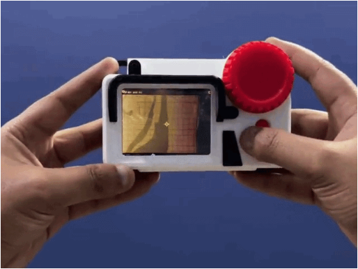

本文介绍了如何基于行空板M10打造一款名为PathFinder的离线便携导航仪。该项目旨在帮助用户在无信号地区找到方向。文章详细介绍了从PCB构建到代码和器件组装的完整过程。硬件清单包括行空板M10、定制PCB板、3D打印零件等。最终效果是一个可穿戴的数字地图设备,通过方向键轻松查看和导航地图。难度等级适中,适合有一定基础的DIY爱好者。
PathFinder 是一款可穿戴便携设备,可以存储离线地图,并通过方向键来查看和导航。

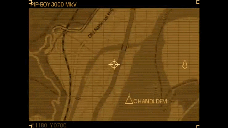

地图方面,我从《辐射:新维加斯 Pip-Boy 3000》的界面中获得了灵感,它带有琥珀色调。普通地图很无聊,作为《辐射》粉丝,我有责任制作一张受 Pip-Boy 启发的地图。
使用了两个库。第一个是 UNIHIKER 驱动,它控制内置的 240×320 显示屏。还有 PinPong 库,用于读写 GPIO 引脚。
显示帧
我们先创建一个图像小部件,然后每帧更新其文件。
  1. gui = GUI()
  2. # Create once
  3. display_img = gui.draw_image(x=0, y=0, image="/tmp/frame.png")
  4. # Every frame: save new image, then update the same widget
  5. frame.save("/tmp/frame.png")
  6. display_img.config(image="/tmp/frame.png")
用Pillo渲染
所有图形均通过 Pillow 在内存中合成 ——没有帧缓冲区,也没有 pygame。每一帧通过:
  • 从2000×2000地图裁剪出320×240的视窗
  • 涂上琥珀色
  • 绘制 CRT 网格+POI 图标
  • 复合扫描线叠加
  • 动画准星
  • 绘制 HUD 条
  • 旋转到横向
  • 保存并推送
  1. ```python
  2. from PIL import Image, ImageDraw
  3. viewport = self._map.crop((x0, y0, x0 + VIEWPORT_W, y0 + VIEWPORT_H))
  4. frame    = viewport.convert("RGBA")
  5. draw     = ImageDraw.Draw(frame)
  6. ```
设置地图颜色
地图加载时是正常的 RGB。为了获得 Pip-Boy 的荧光粉外观,红色通道作为三个通道的亮度源:
  1. r, g, b = img.split()
  2. img = Image.merge("RGB", (
  3.     r,
  4.     r.point(lambda v: int(v * 0.71)),   # amber green
  5.     r.point(lambda v: int(v * 0.26)),   # amber blue
  6. ))
  7. Ratios `(1.0, 0.71, 0.26)` match the target amber `(255, 182, 66)`.

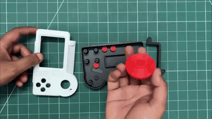

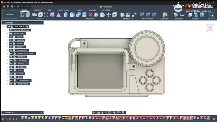

在这个项目中,我的想法是做一个屏幕旁边有四个按钮的设备,灵感来源于赛博朋克类型,强调显示屏,造型方正对称。
为了提升设计效果,我添加了屏幕反光遮阳板部分,这也具有实用功能。当设备在户外使用时,它为行空板的显示屏提供遮阳,使视野更为清晰。
为了美观,特意加了一个较大的按钮,通过添加不同部件,用三种彩色耗材——红、白、黑——来 3D 打印这些部件,创造出极佳的色彩组合。
模型内部有完善的电路布局,包括按钮板。每个电路都有自己的安装螺丝凸台,我们用 M2 螺丝固定电路板并固定。
我们还在设备一侧增加了开口,方便访问 UNIHIKER M10 的 USB 端口,以便重新编程设备。还增加了开口,用于连接电源模块的 USB 端口和开关按钮。
我们在一端加了一个类似挂钩的部分,可以连接带子来存放证件。
基于行空板M10打造一个离线便携导航仪!图6
模型最终确定后,我们用 Hyper PLA 在相同设置下 3D 打印了所有零件,包括 0.2 毫米层高、25%填充和树木支撑,Z 轴距离为 0.3 毫米。
前身印有白色 Hyper PLA 字样。背部机身、遮阳部分和美观部分均采用黑色 Hyper PLA 印刷。红色 Hyper PLA 用于打印四个开关和旋钮部分。

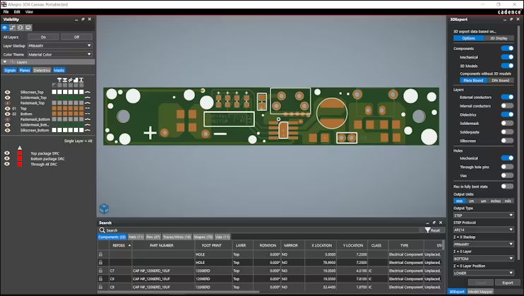

PCB 设计——电源板
基于行空板M10打造一个离线便携导航仪!图7
基于行空板M10打造一个离线便携导航仪!图8

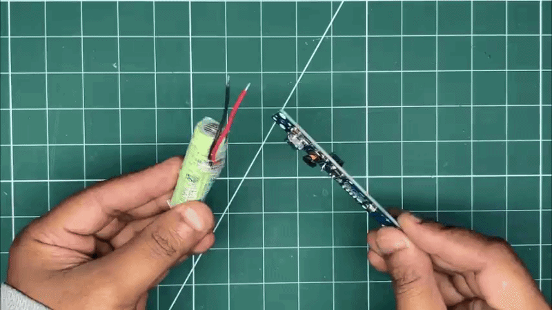

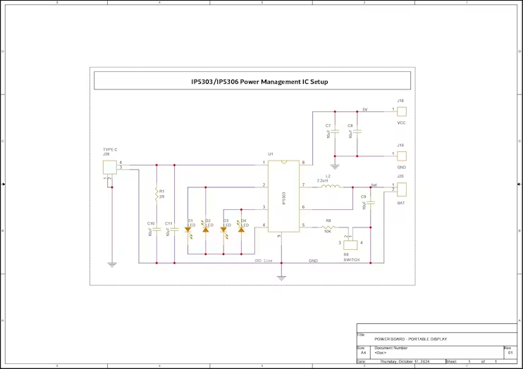

在该电路中,IP5306 电源管理集成电路从 3.7V 锂离子电池中获得稳定的 5V/2A 电流。其高切和低切特性防止了电池的过充和过放电。
我们使用的充电口是一个 C 型通孔口,连接到 IC 充电口。除了充电口和 GND,我们还加入了一个 10uF 滤波电容和一个 10uF 电容组合,并配有 2 欧姆电阻。
此外,IC 的 LED 接口还增加了四个 LED 灯,作为电池满电指示灯。
新增了一个按钮,用于设备开关。
此外,我们在 IC 和 GND 输出端增加了两个额外的滤波电容。
动力来源本项目的电源是锂离子电池,具体来说是 14500 的 3.7 伏 600mAh 锂离子电池,预装了 PCM 电路。该 PCM 电路保护电池免受过载和过放电,甚至提供短路保护。
基于行空板M10打造一个离线便携导航仪!图9
  • 电池的B+和B-通过烙铁焊接到我们的电源管理板电池端子上。
  • 为了测试设置,我用万用表按下垂直按钮,打开了电路,我们可以看到指示灯亮起。
  • 用万用表,我们可以检测电路的输出电压,测得稳定的5V,说明设备是正常的。

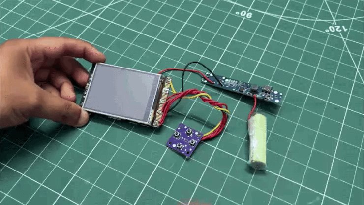

按钮板组装
按钮板的组装相当简单。
我们把四个按钮都放到原位,翻过主板,然后用烙铁焊接所有按钮的引脚。

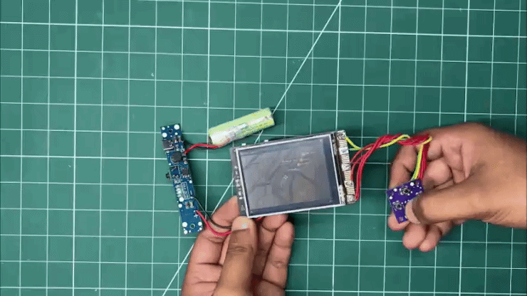

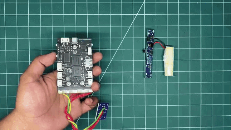

连接设备
基于行空板M10打造一个离线便携导航仪!图10
基于行空板M10打造一个离线便携导航仪!图11
基于行空板M10打造一个离线便携导航仪!图12
按以下顺序连接:
  • 按钮 A 连接到行空板的 P3接口。按钮 B 连接到行空板的 P0。按钮 C 连接到 P1。D 键连接到 P2。
  • 将车载蜂鸣器连接到接口 P26。
  • 用连接线将电源板的 5V 和 GND 端子与行空板的 5V 和 GND 端子配对。
  • 按下垂直按钮,设置启动,行空板屏幕亮起,即设置成功。
外壳部件组装
  • 首先将按钮板放在四个螺丝凸台上,用四颗 M2 螺丝固定它。
  • 接下来,锂电池被放置在下面,我们在那里建模了一个电池支架。电路也放置在两个螺丝凸台上,并用两颗 M2 螺丝固定。我们用一点热熔胶把细胞保持完整并固定住。
  • 用万用胶把建模的美观部件粘在外壳前端上。我们在正面涂上强力胶,放置美观部分,并固定好。
  • 行空板M10从正面外壳的内侧安装,用热熔胶固定。
  • 3D 打印的按钮是从前侧内部安装的,前后机身被组装并用四颗 M2 螺丝固定。
  • 将按钮安装在设备正面,起到装饰作用。
  • 用两颗M2螺丝安装剩余配件。

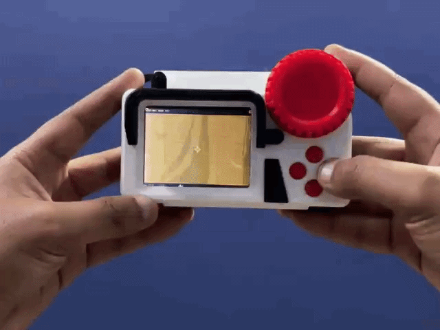

成果与展望
进过以上步骤,基于行空板M10的DIY 的数字地图设备就完成了,可以帮助旅行者找到自己的道路。它基本上是一个屏幕里的地图,加载时没有 Wi-Fi 或任何网络连接。用方向键,我们可以轻松导航地图。
为了测试,我骑着摩托车去了一个以前没去过的地方,用 PathFinder 导航,效果相当不错。
