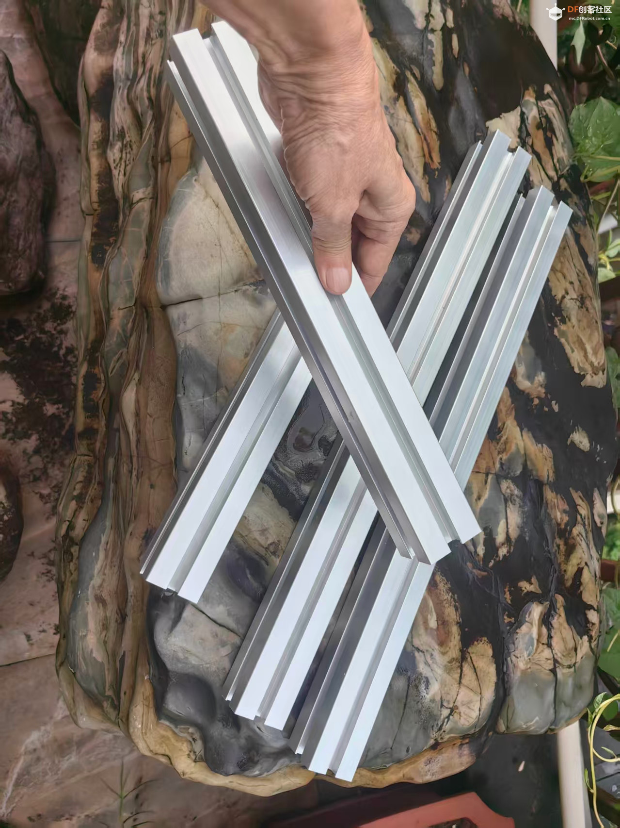

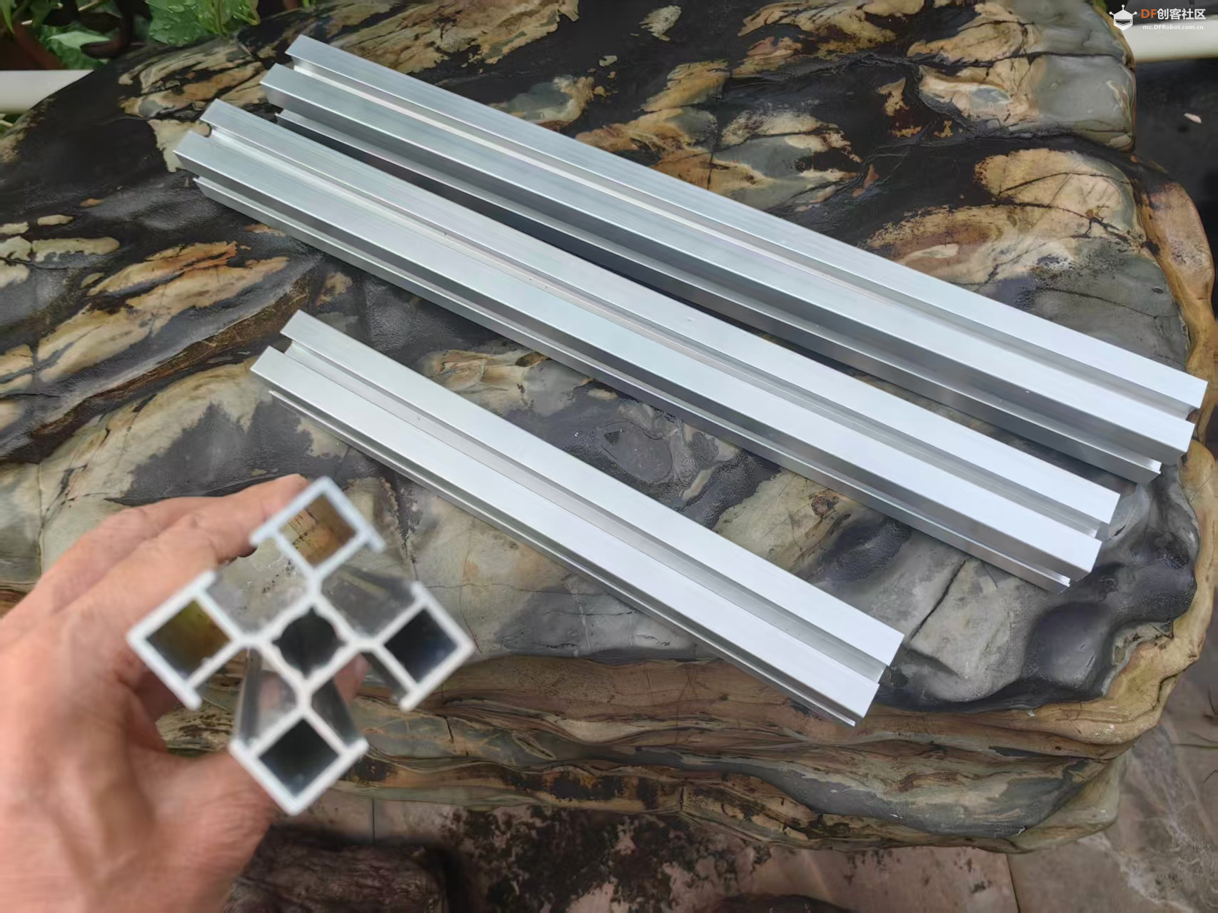

[项目] 【花雕动手做】使用4040铝型材与250W减速电机的底盘小车

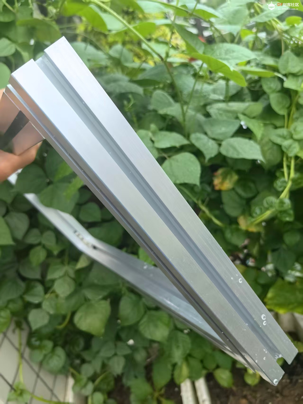

采购了三米4040铝型材,尝试做个底盘小车架子
【花雕动手做】使用4040铝型材与250W减速电机的底盘小车图1
【花雕动手做】使用4040铝型材与250W减速电机的底盘小车图2
发表于 22 分钟前

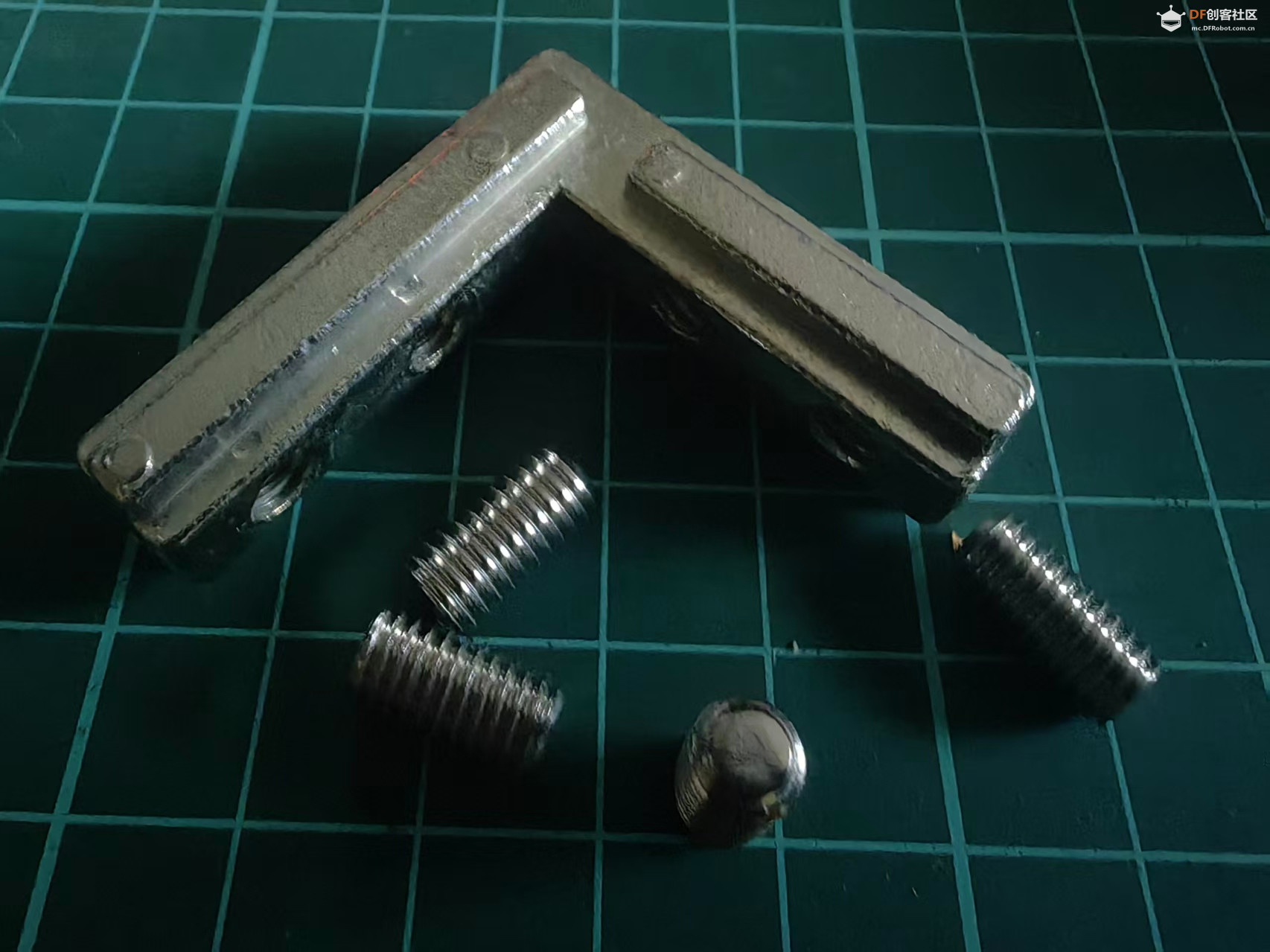

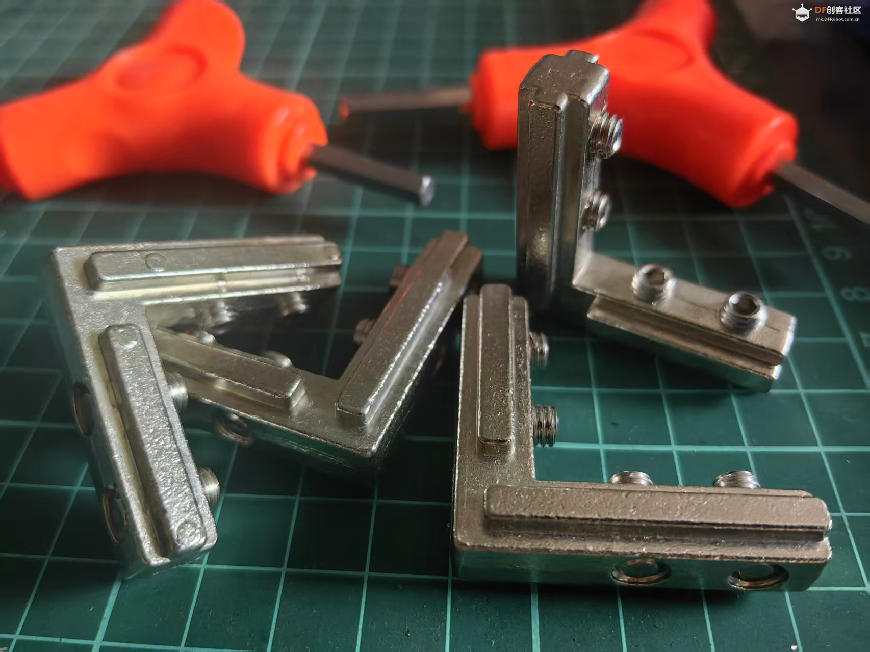

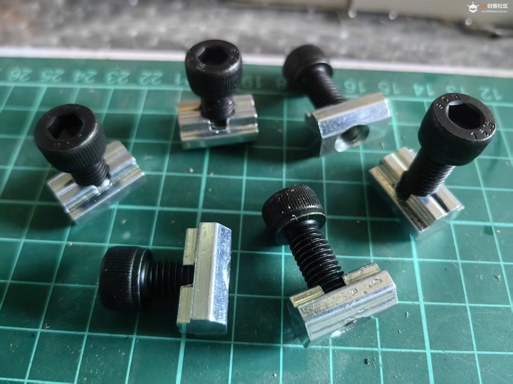

m8螺丝与铸型合金连接配件
【花雕动手做】使用4040铝型材与250W减速电机的底盘小车图3
发表于 16 分钟前

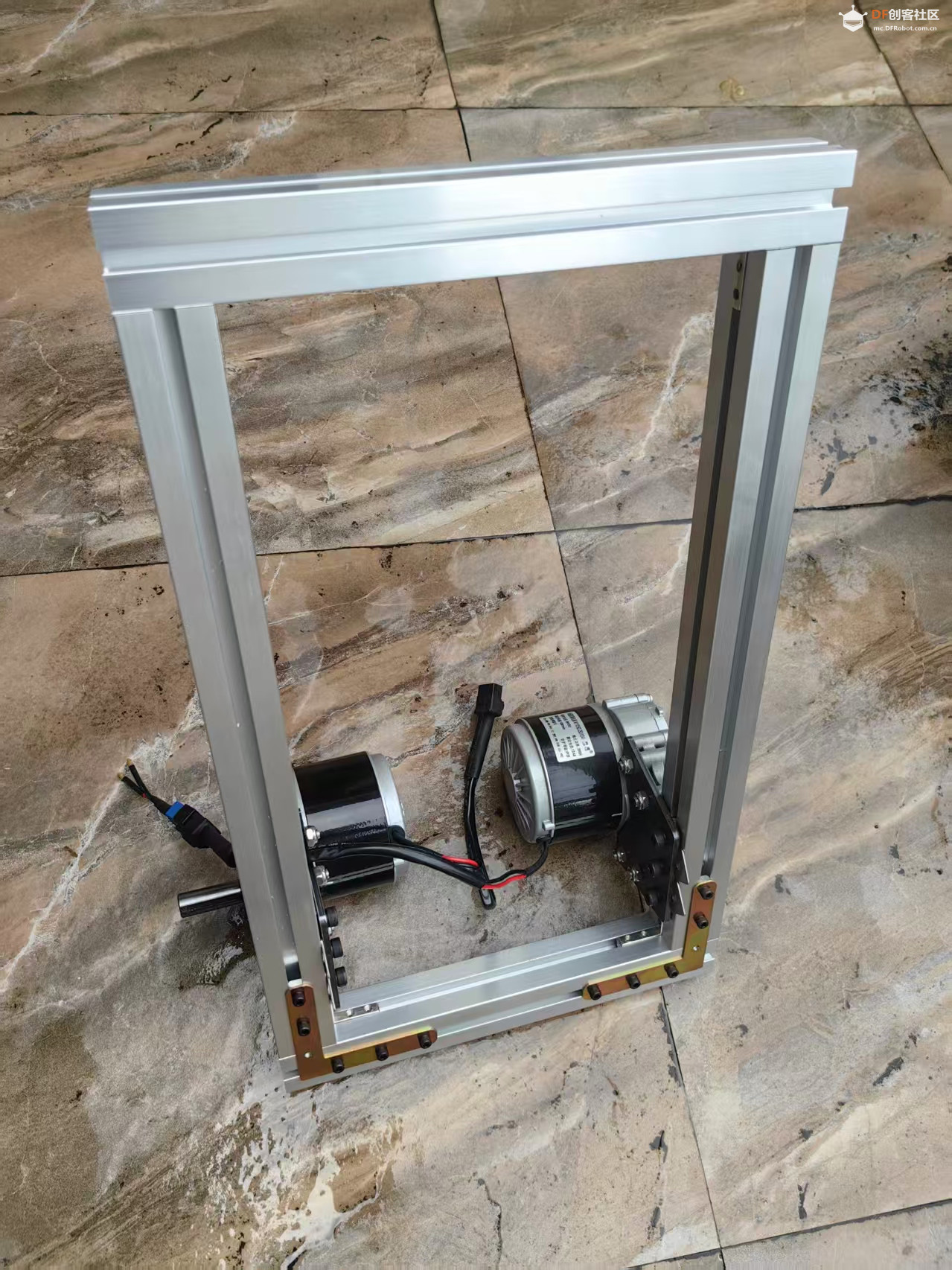

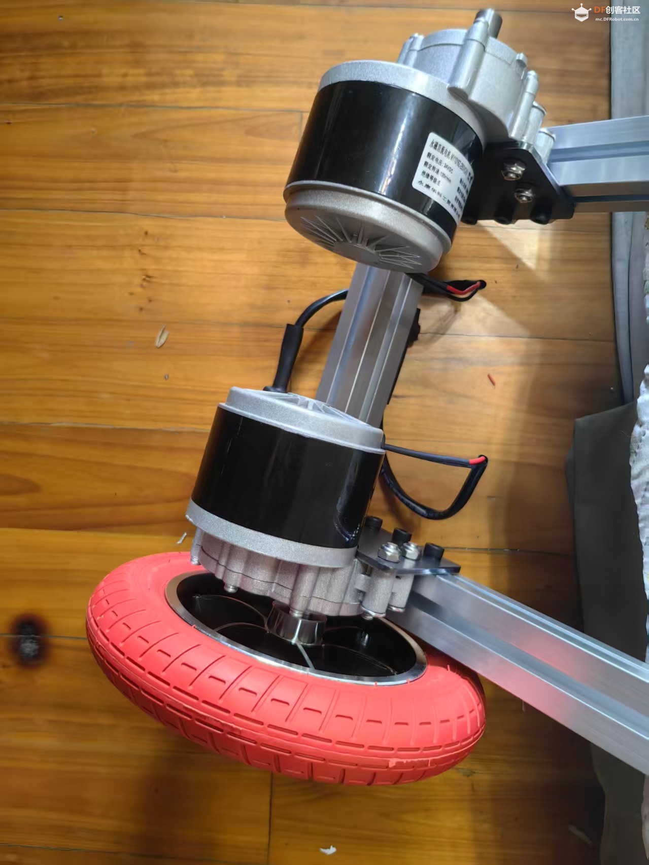

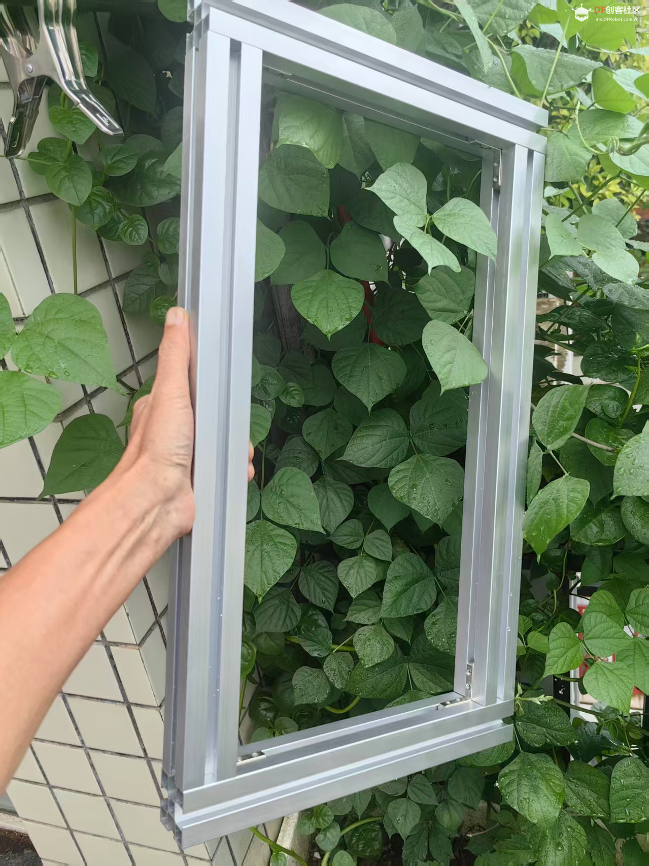

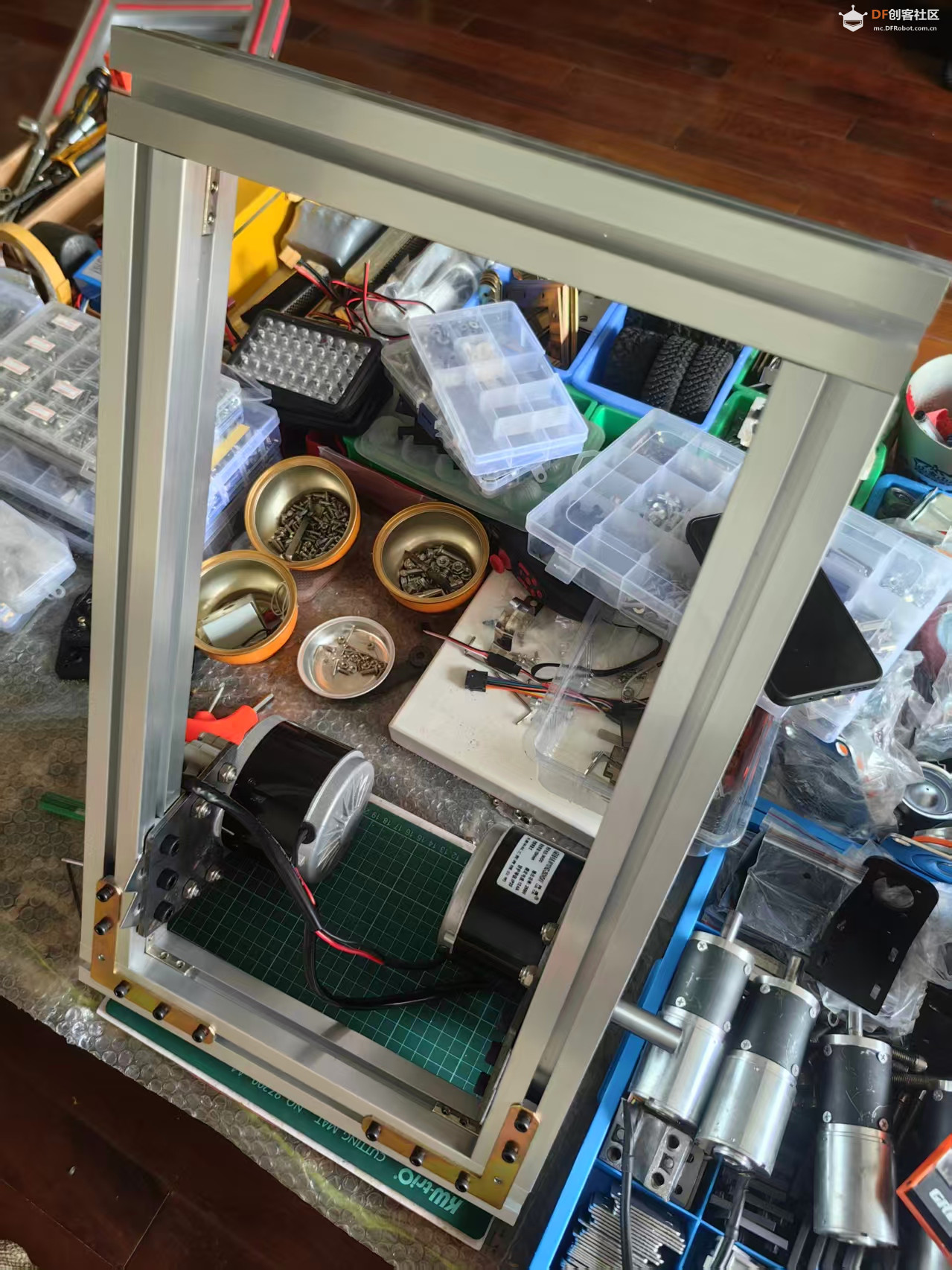

主体底盘架子
发表于 12 分钟前

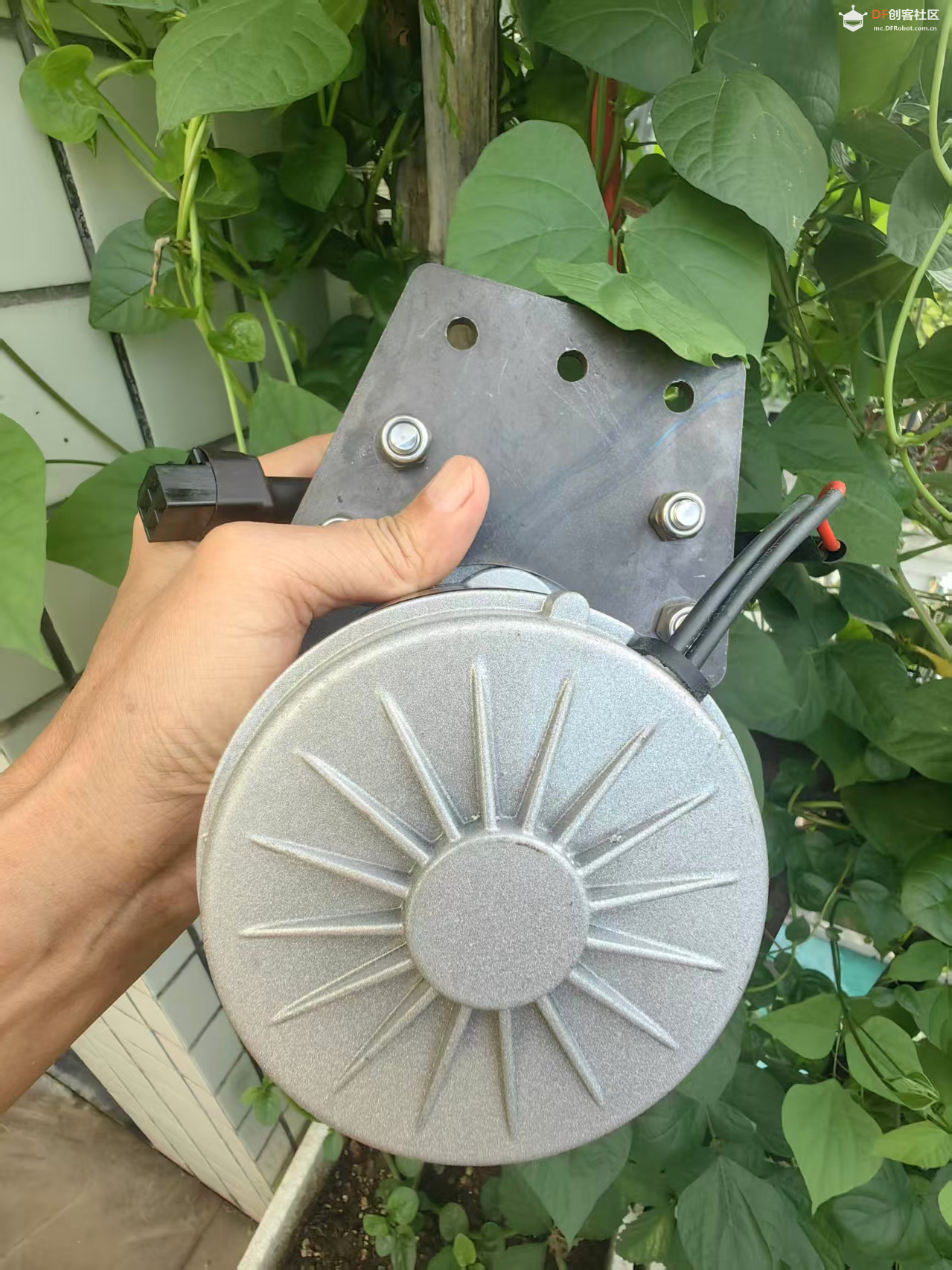

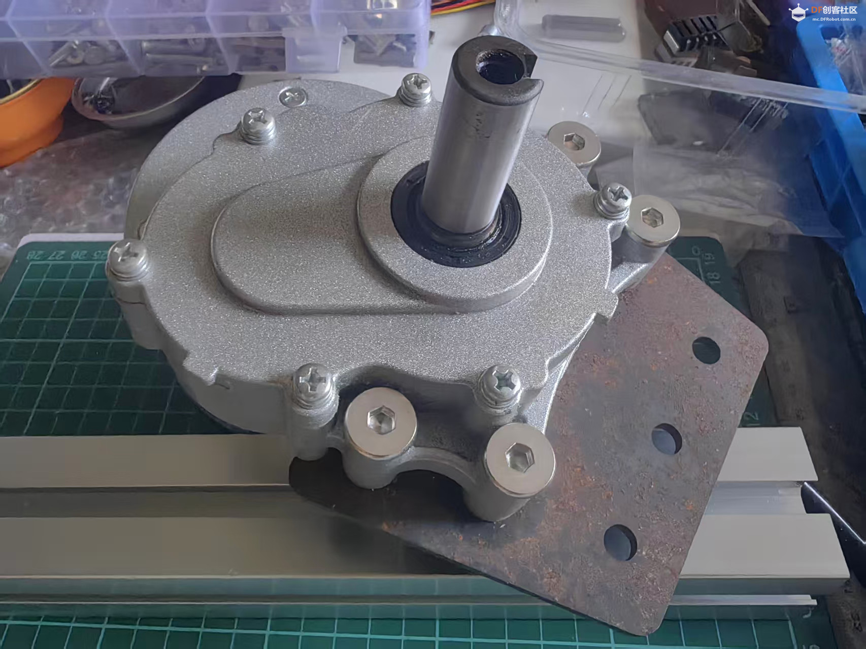

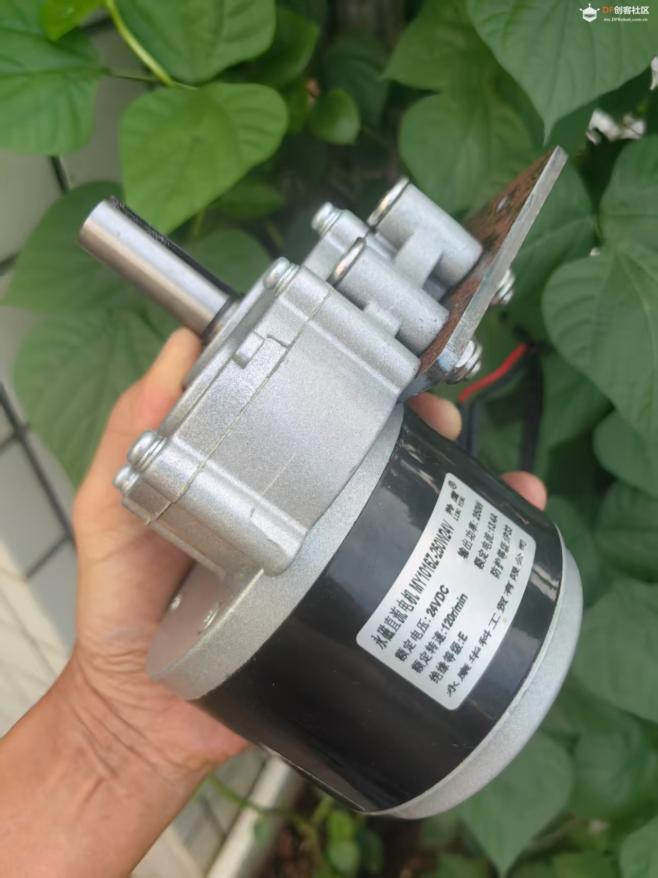

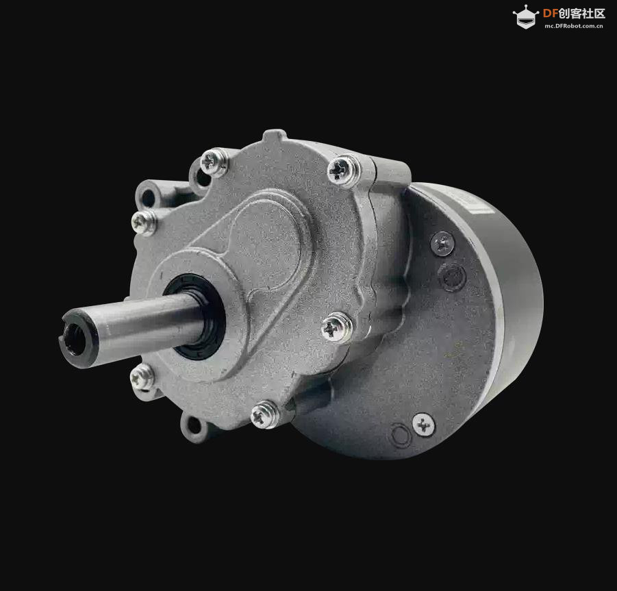

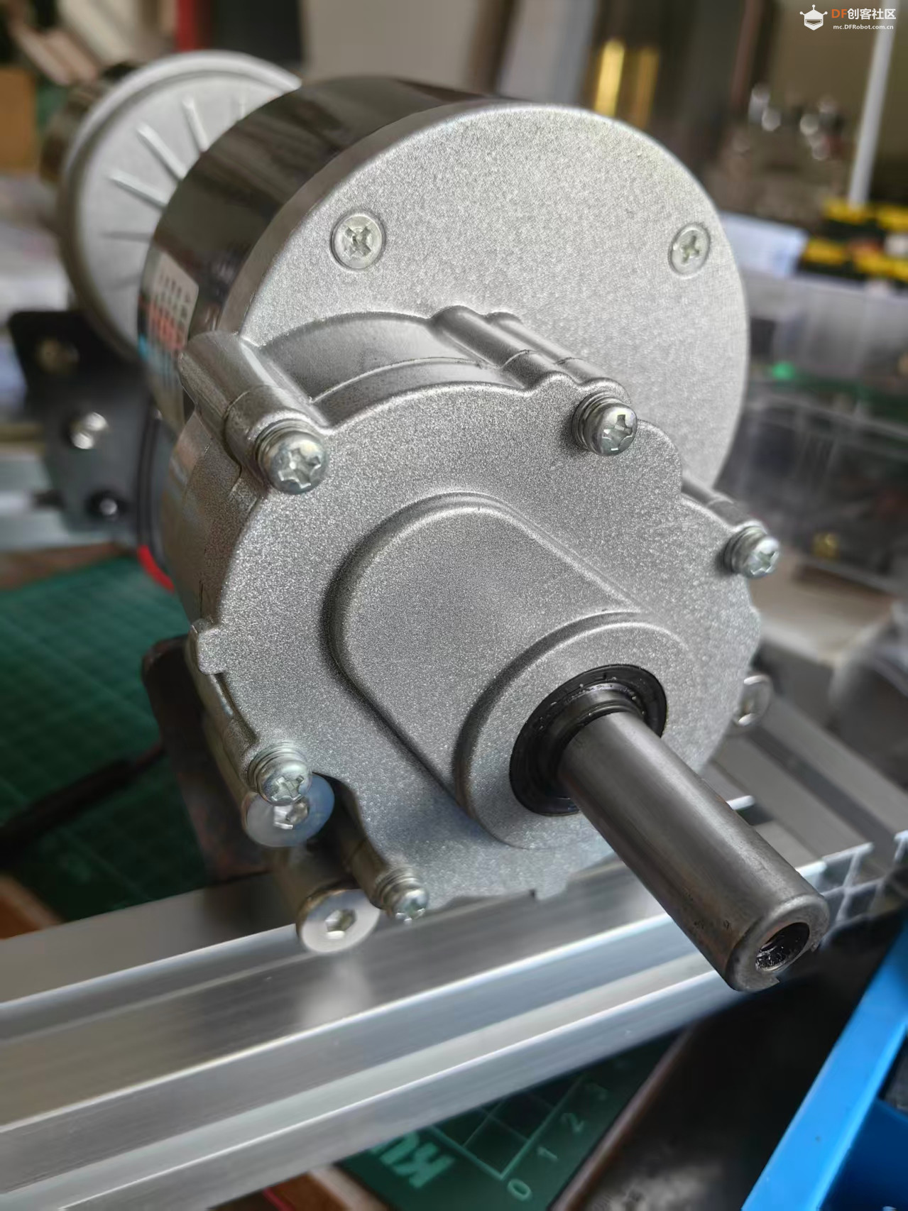

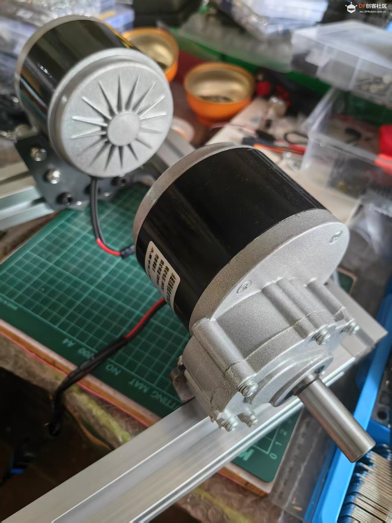

MY1016Z 24V250W 二级减速电机
发表于 10 分钟前

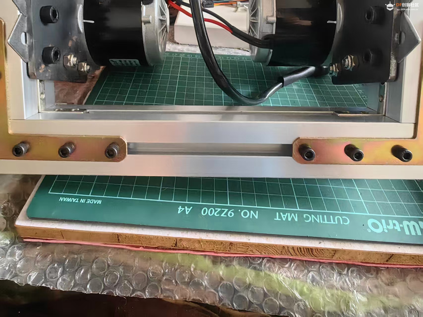

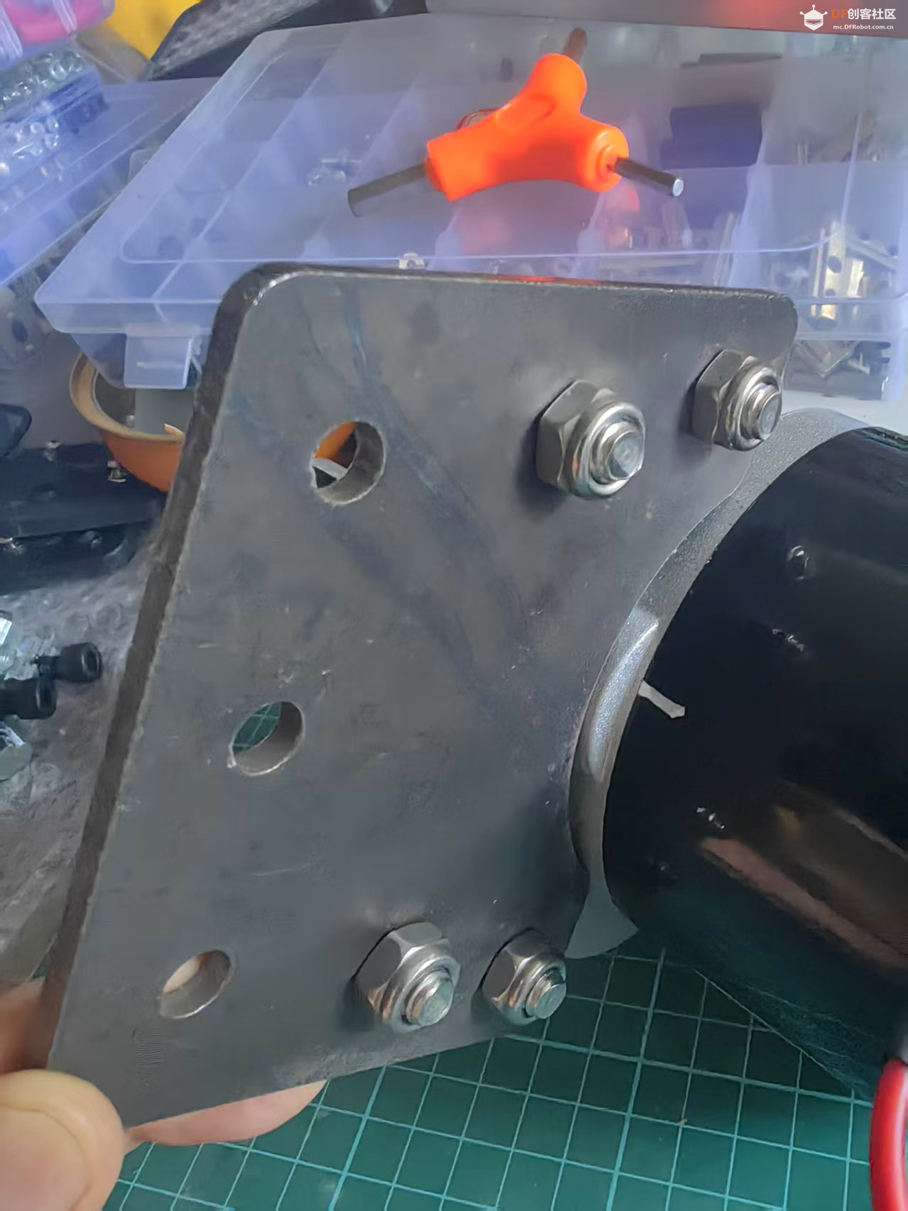

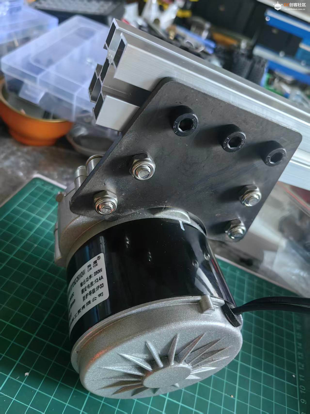

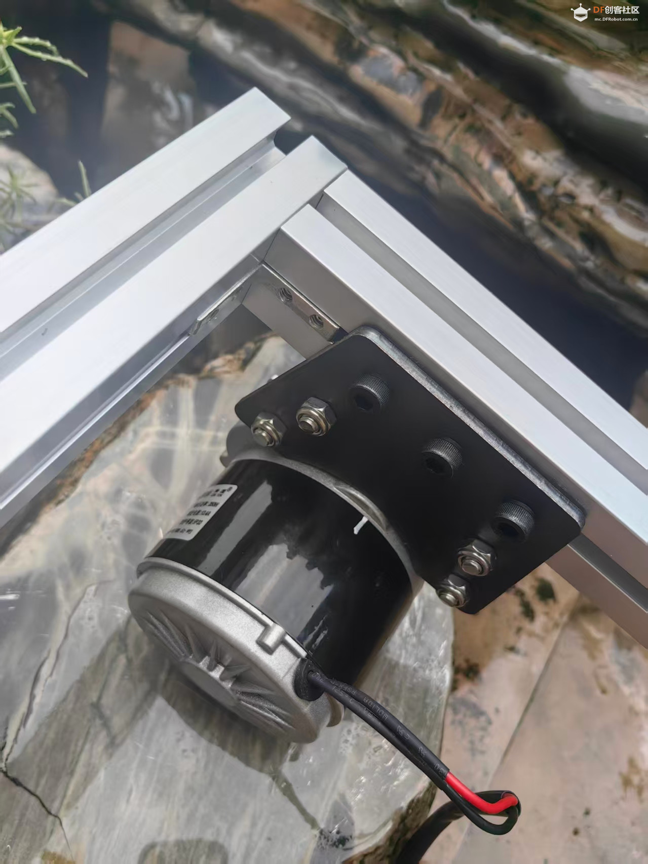

订制的电机支架
发表于 8 分钟前

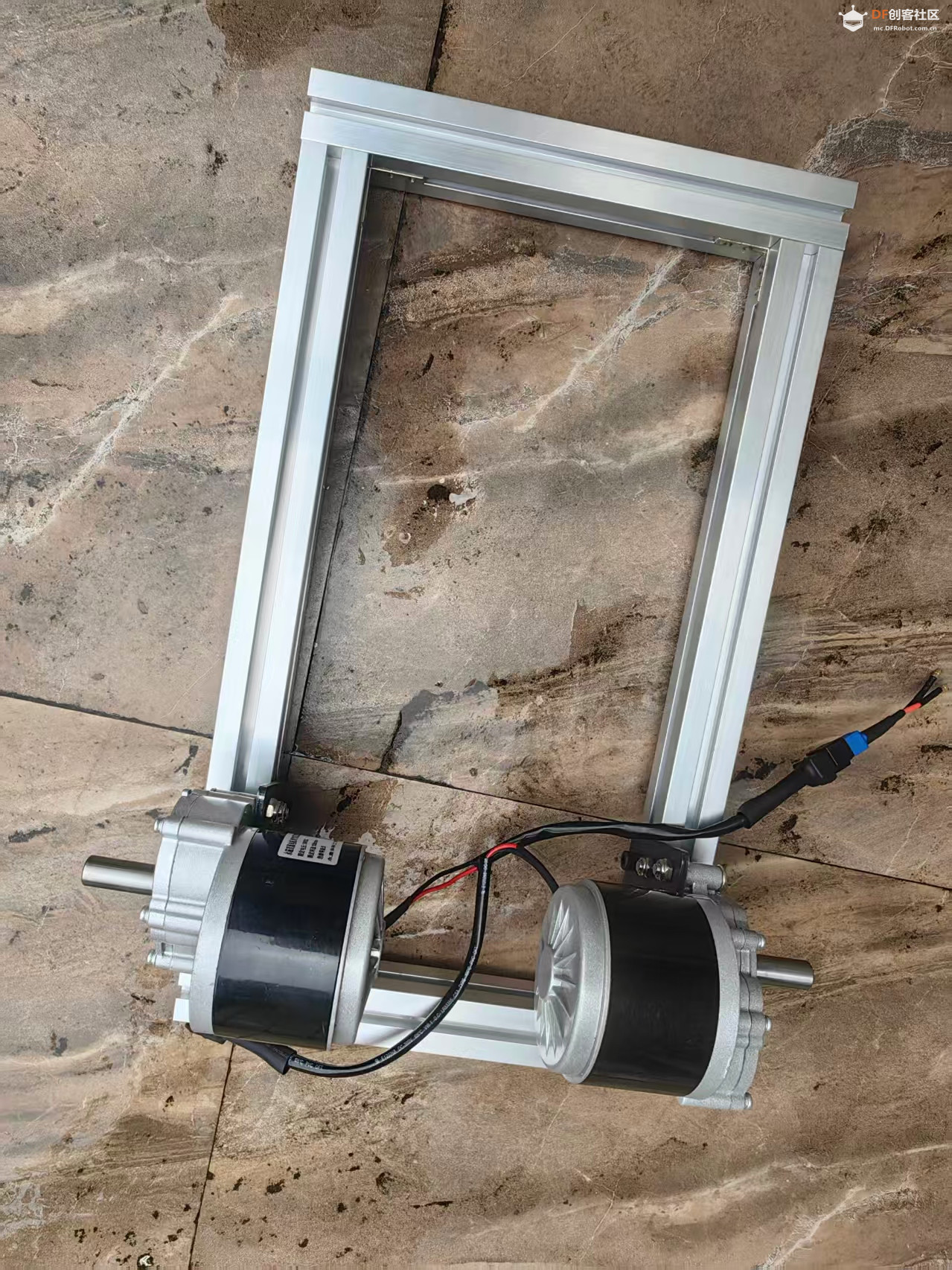

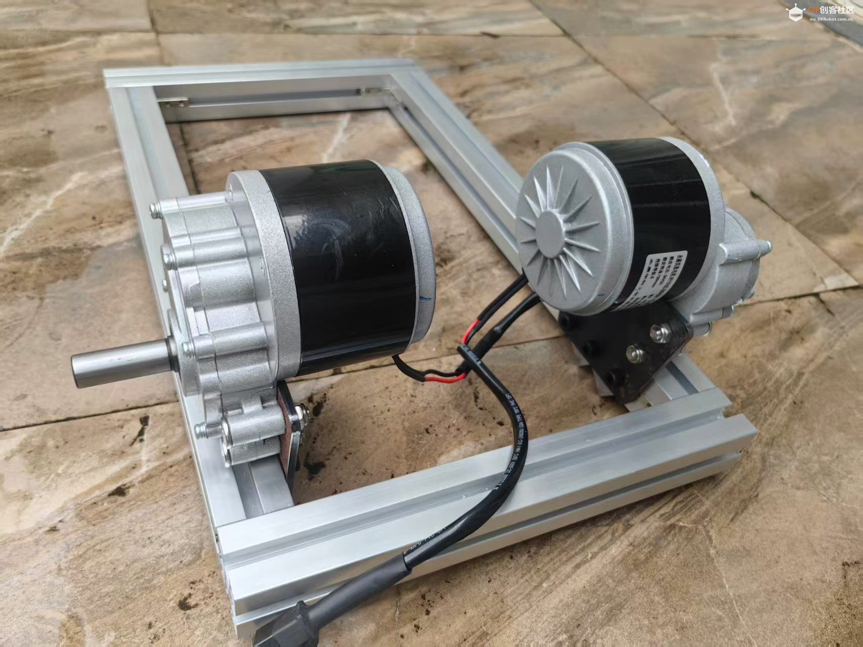

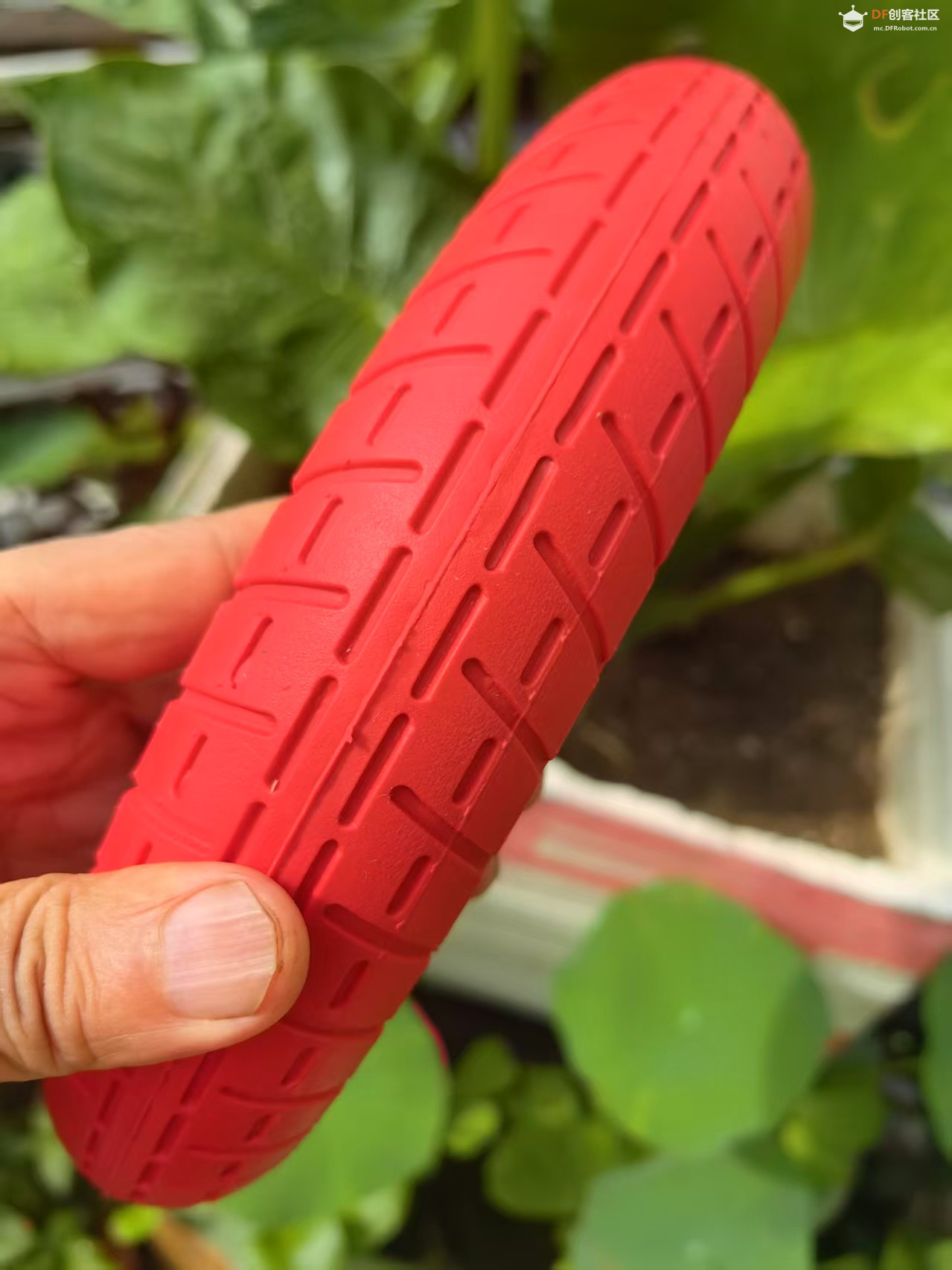

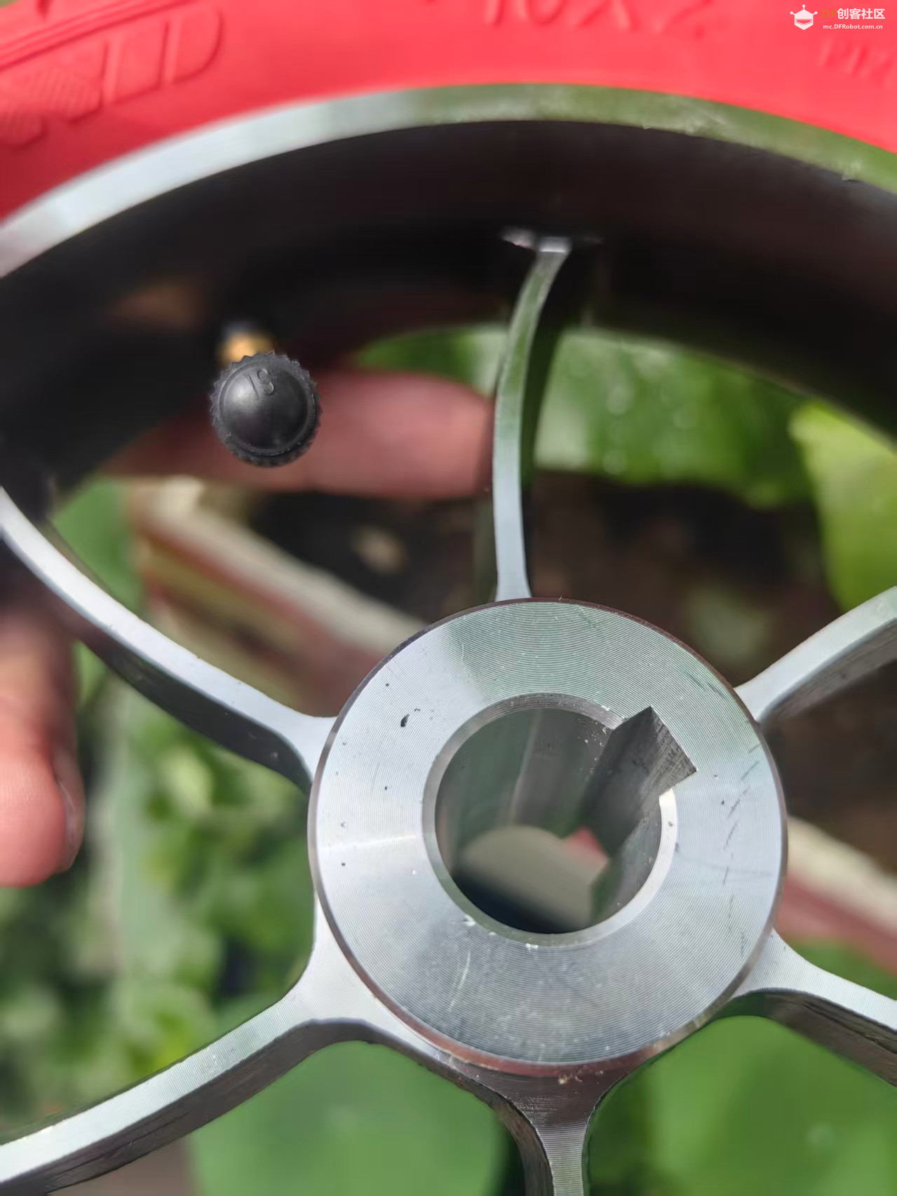

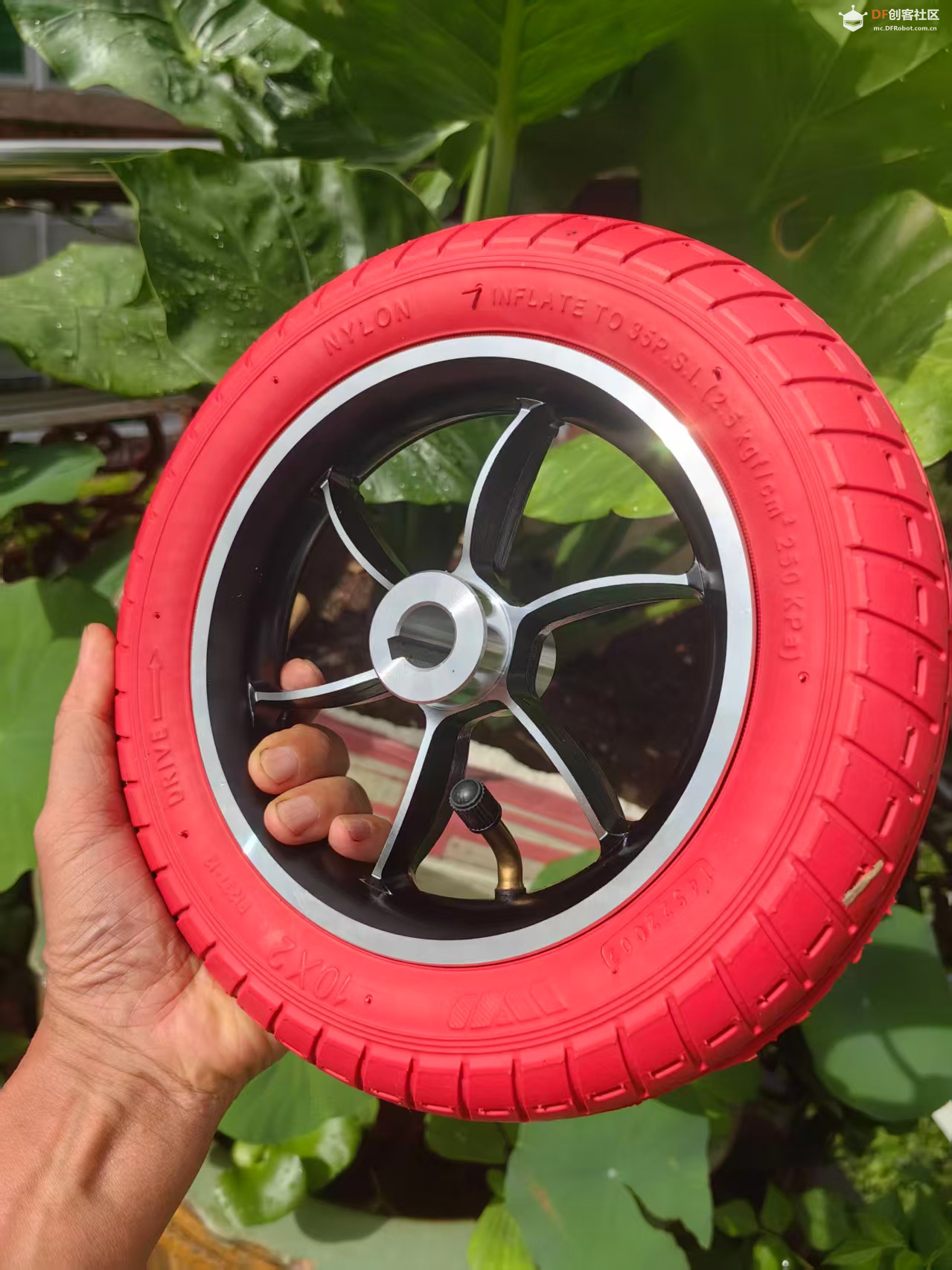

10x2 花纹P1069 10寸充气键槽款动力轮
【花雕动手做】使用4040铝型材与250W减速电机的底盘小车图4
