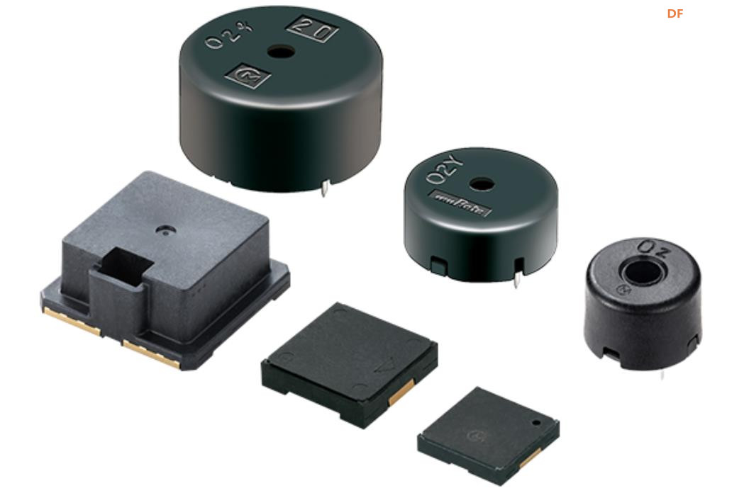

蜂鸣器的分类
从驱动方式来说,我们可以把蜂鸣器分为有源和无源两种
1、有源蜂鸣器(Active Buzzer) 是内部集成有振荡电路的蜂鸣器。它不需要外部驱动电路,只需要输入一个直流电源就能直接发出声音。有源蜂鸣器结构相对简单,适合小型化设计,常见于电子玩具、报警器等对体积和功耗有要求的场合。
2、无源蜂鸣器(Passive Buzzer)是不包含振荡电路的蜂鸣器,需要外部驱动电路提供交流信号才能工作。适合大功率、大声音应用,如汽车喇叭、工业警报器等。外部驱动电路可以是单片机、专用驱动芯片等,根据应用需求设计。
【花雕动手做】CanMV K230 AI视觉模块之使用板载蜂鸣器图1

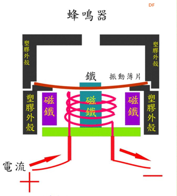

使用无源蜂鸣器的优点是可以通过调整外部信号的频率和占空比来实现更丰富的音调和音量控制。
蜂鸣器是一种可以发出蜂鸣声音的电子元器件。
它通过电磁或压电原理产生声音, 常应用于各种电子设备中,常见于警报器、电子玩具、电子信号装置等。

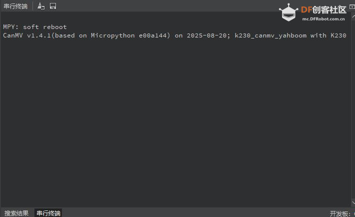

实验串口返回情况
