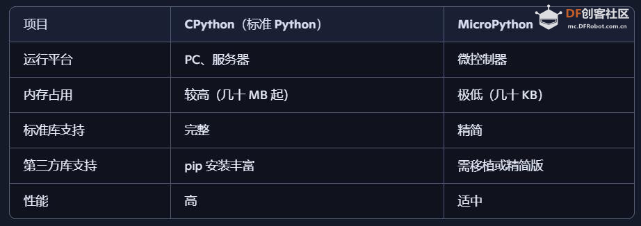

2、常见应用场景
控制 LED、蜂鸣器、舵机等外设
读取传感器数据(温湿度、光照、加速度等)
实现物联网设备(如 MQTT 通信、WiFi 控制)
图像识别与 AI 推理(如在 K210/K230 上运行模型)
教育与快速原型开发
3、与传统 Python 的区别
