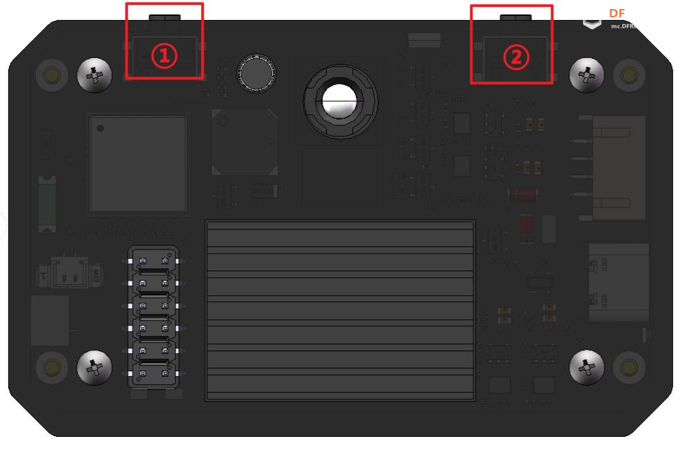

① 该按键为我们可以使用的自定义按键,这节教程将介绍如何读取该按键的状态
② 该按键为复位(RST)按键,按下后K230会进行重启

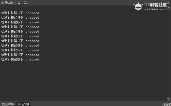

运行这段代码后,我们可以尝试按下K230上的自定义按键①,观察到串行终端会在我们按下的时候有提示输出
注意不要按到RST键了。靠近USB线这一端的按键是RST复位键。

实验串口返回情况
【花雕动手做】CanMV K230 AI视觉模块之使用板载用户按键图1

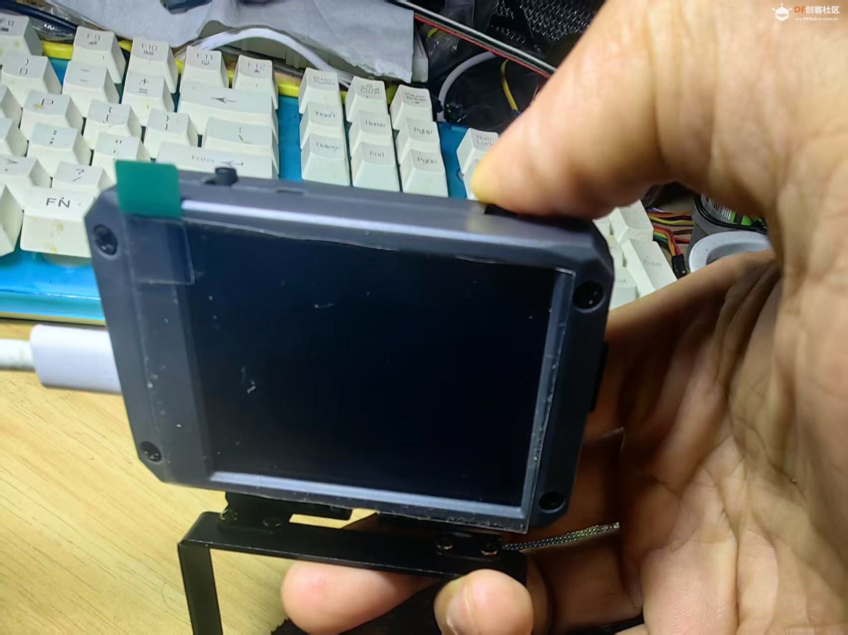

实验场景图
【花雕动手做】CanMV K230 AI视觉模块之使用板载用户按键图2
