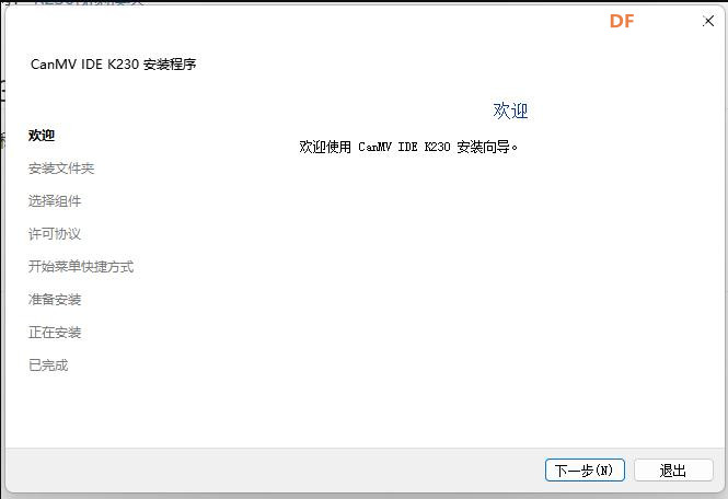

【花雕动手做】CanMV K230 视觉模块之搭建开发环境图1
点击【下一步 (N)】

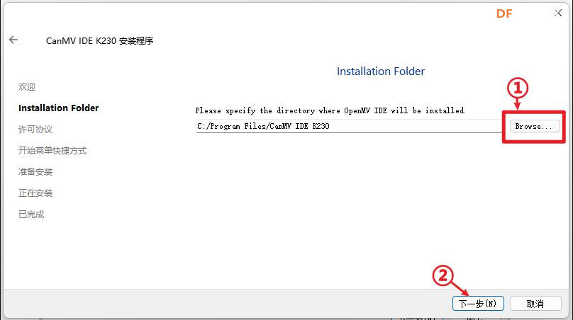

【花雕动手做】CanMV K230 视觉模块之搭建开发环境图2
点击 Browse 可以选择安装目录,为了减少出现异常的可能,请选择一个 不包含中文 的路径

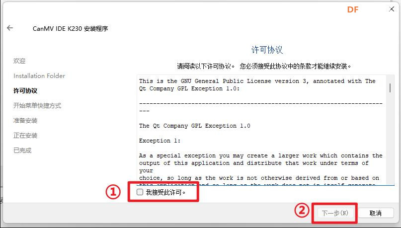

勾选 “我接受此许可”, 点击下一步

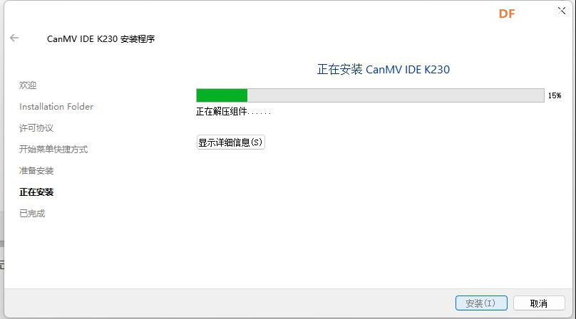

后续页面直接点击 【下一步 (N)】和 【安装】即可

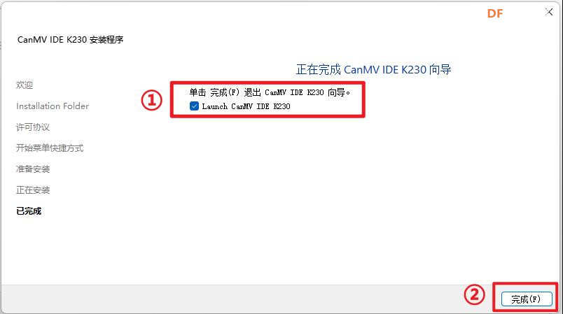

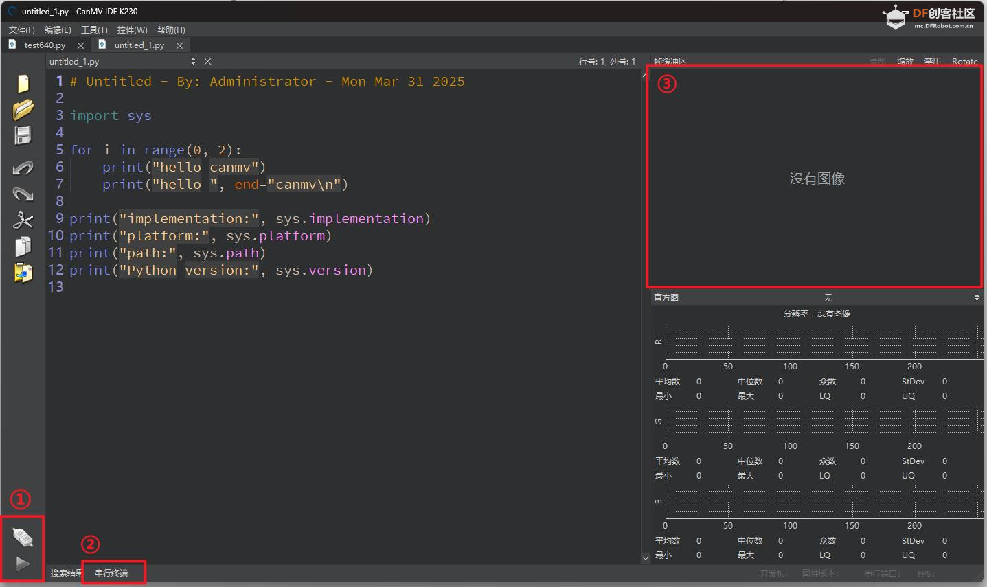

安装完成后,CanMV IDE会自动启动
其中
① 区域用来控制 【连接/断开K230】 / 【启动程序】/ 【终止程序】
② 区域是一个串行终端按钮,点击此按钮会打开CanMV自带的串行终端。代码中我们的异常 / 报错 / print() 方法的输出都会在这里显示
③ 区域是一个帧缓冲区,可以理解为一块虚拟的K230的屏幕,可以帮助我们在没有屏幕的情况下,方便的查看、调试 K230的图像输出。
为什么有时候点击 【终止程序】程序没有停下来?
答:点击终止按钮时,实际上会触发一个IDE Interrupt 的 Exception,一般情况下程序会自行终止。但如果代码中涉及到了多线程,或是代码存在阻塞 / 异常捕获等行为,程序有可能会无法完全结束。此时可以长按复位 (RST)键,等待 K230 断开与上位机(电脑)的连接

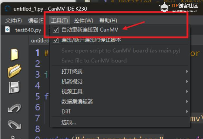

如何让 K230 插到电脑上时开启(/取消)自动连接到 CanMV IDE ?
开启/关闭工具栏的【工具】-》【自动重新连接到 CanMV】

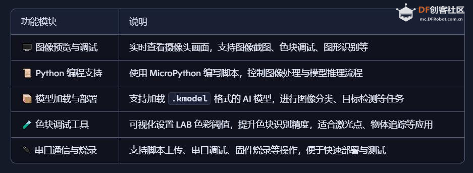

(2) 核心功能概览
(3)支持的任务类型
图像采集与处理(灰度、二值化、边缘检测等)
色块识别与追踪
图形识别(矩形、圆形、线段)
人体姿态识别与关键点检测
图像分类与目标检测(支持 YOLO、MobileNet 等模型)
条码识别(QR Code、AprilTag)
(4)文件与模型管理
支持 .py 脚本编辑与保存
支持 .kmodel 模型加载(通过 nncase 工具转换)
可管理 TF 卡文件系统,上传图像、模型、脚本等资源

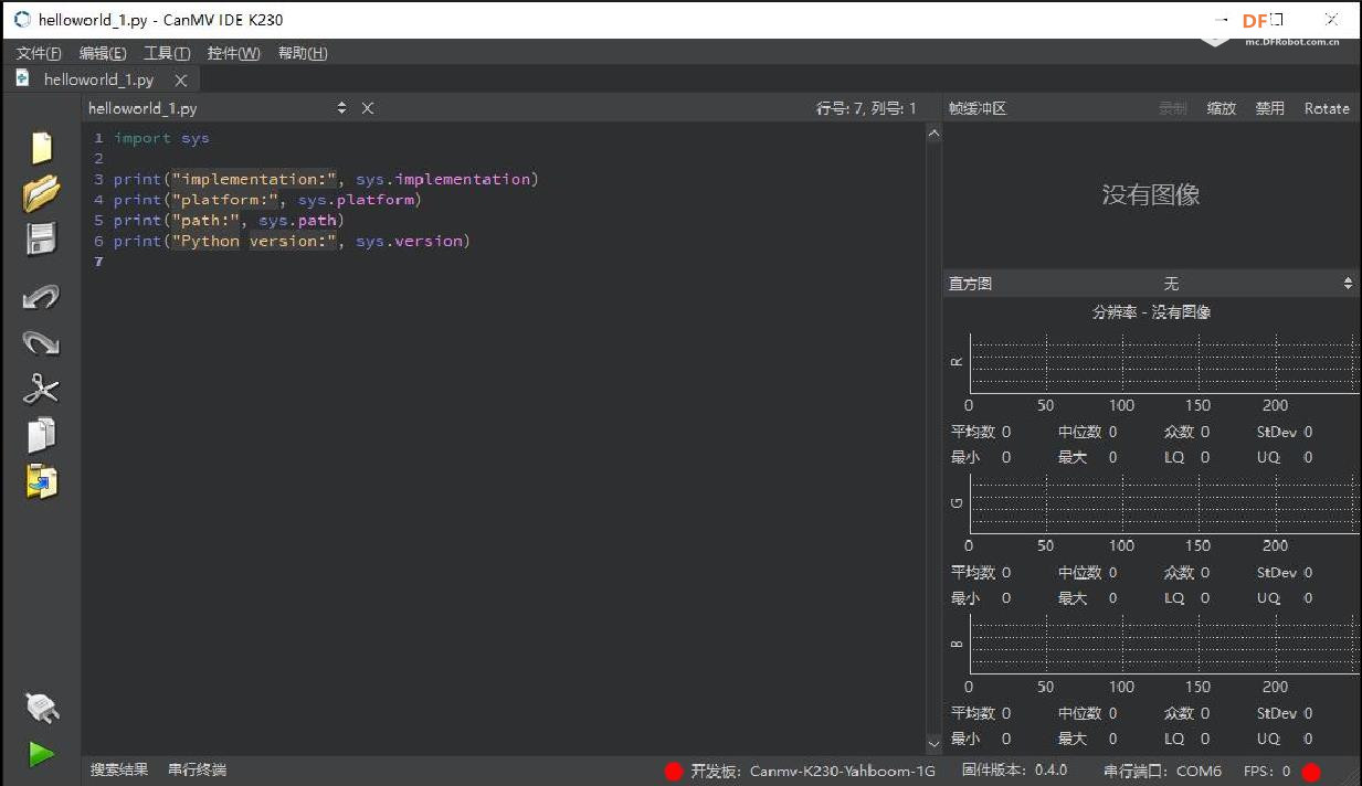

(6)K230连接到CanMV IDE(见红点处)
