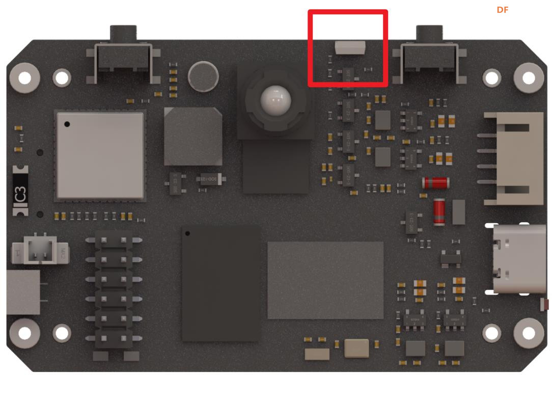

【花雕动手做】CanMV K230 AI视觉模块之使用RGB模拟呼吸灯图2
【花雕动手做】CanMV K230 AI视觉模块之使用RGB模拟呼吸灯图3

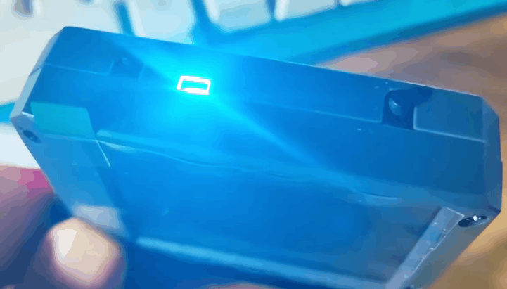

CanMV K230 AI视觉识别模块之使用板载RGB模拟呼吸灯
【花雕动手做】CanMV K230 AI视觉模块之使用RGB模拟呼吸灯图1

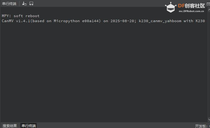

实验串口返回情况
【花雕动手做】CanMV K230 AI视觉模块之使用RGB模拟呼吸灯图4

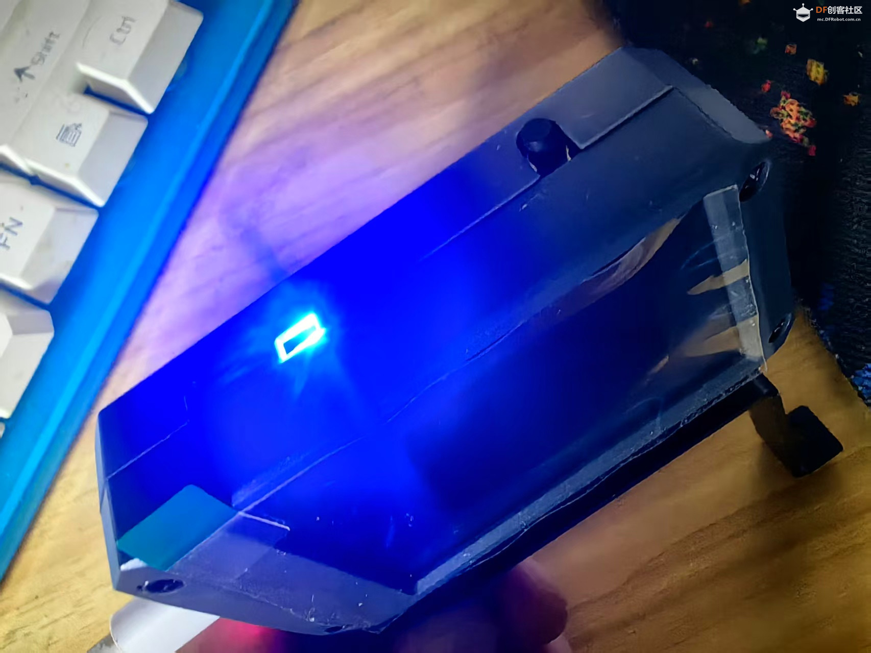

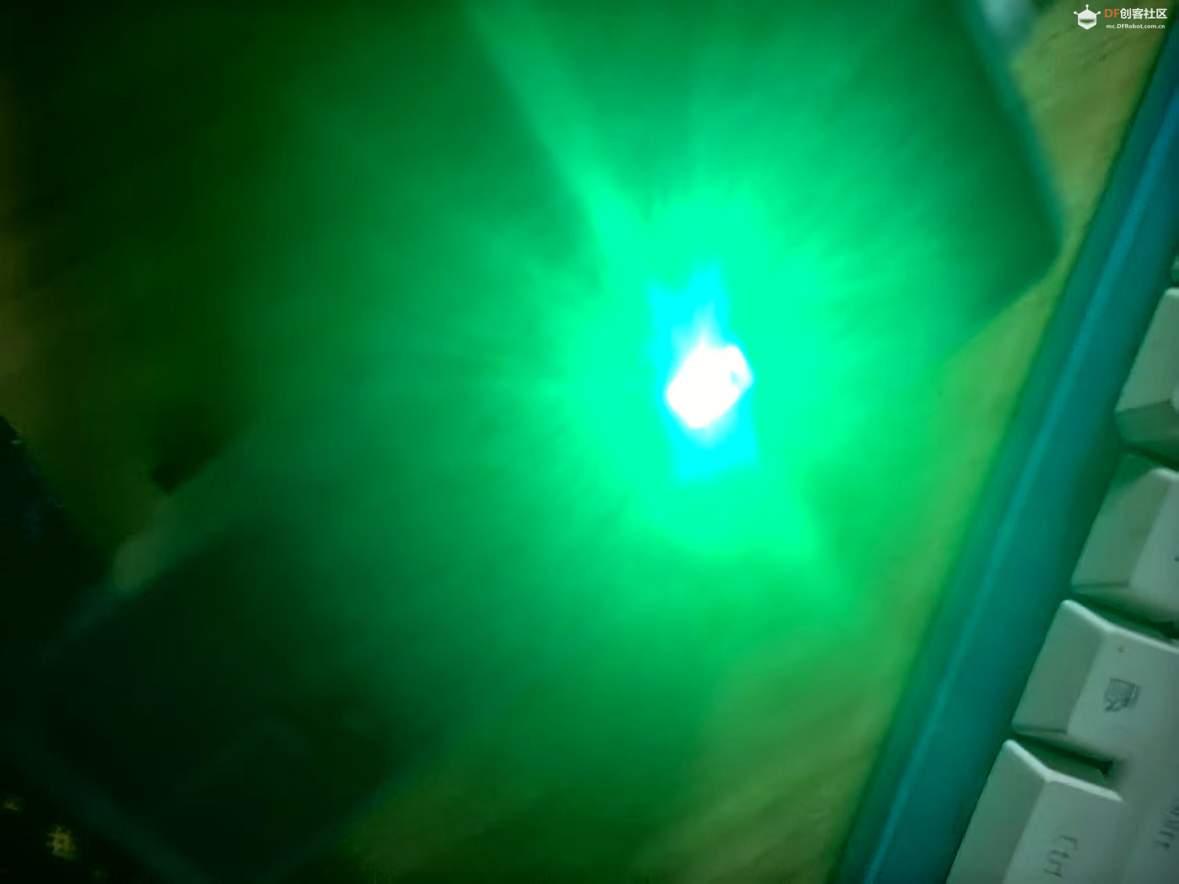

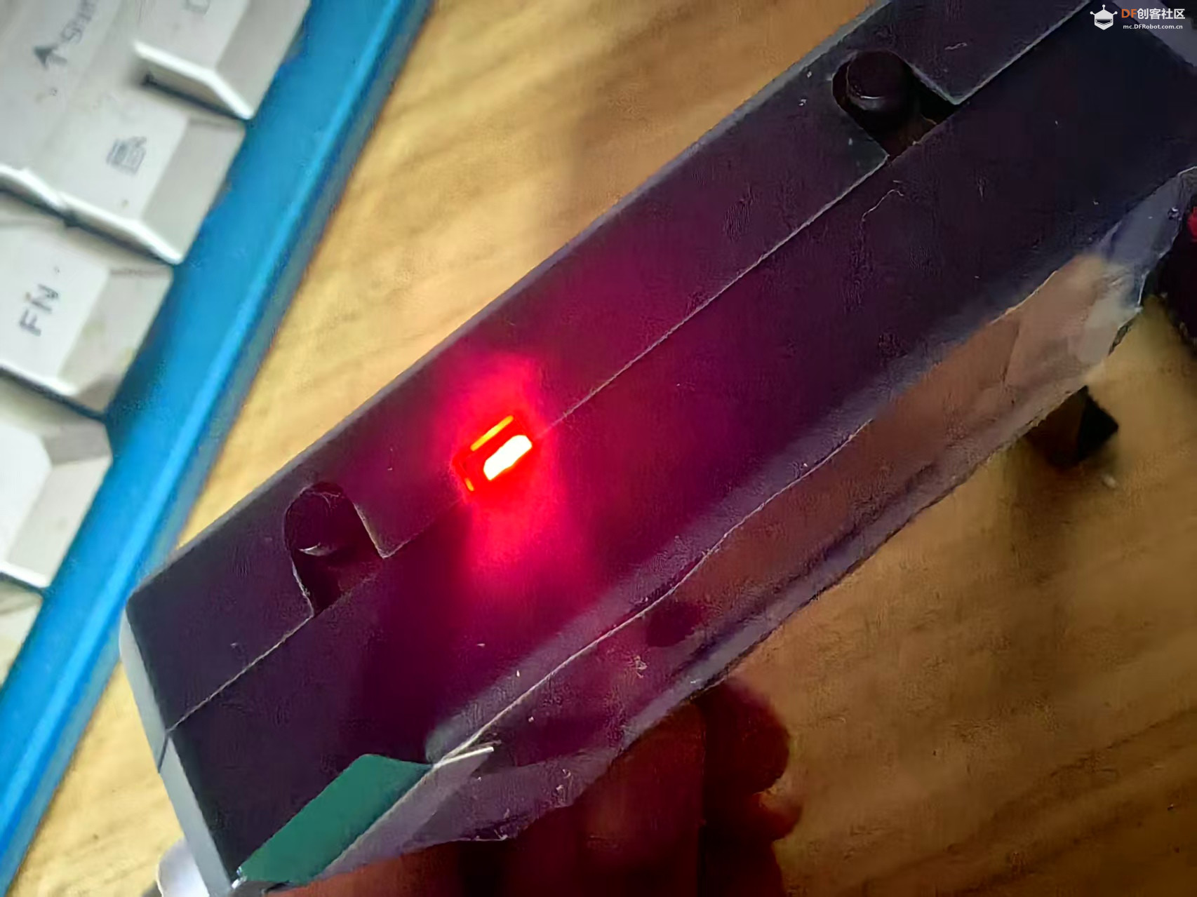

实验场景图  动态图
【花雕动手做】CanMV K230 AI视觉模块之使用RGB模拟呼吸灯图5
