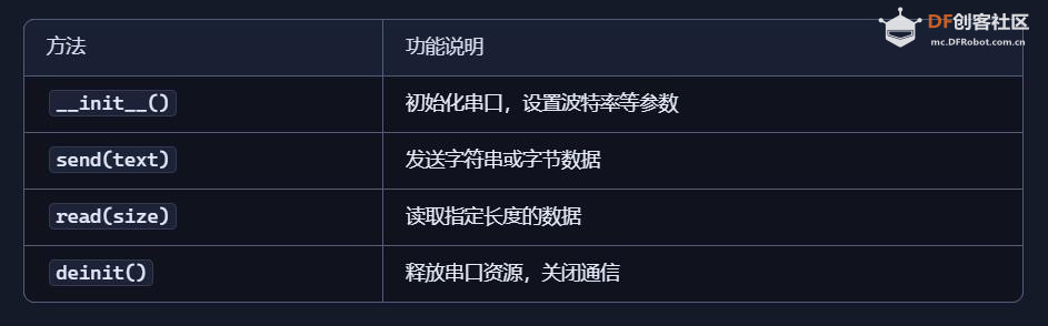

YbUart 常用方法
【花雕动手做】CanMV K230 AI 视觉识别模块之实现串口通信图2

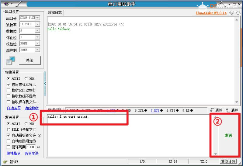

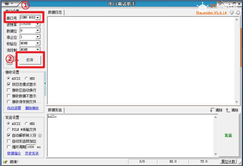

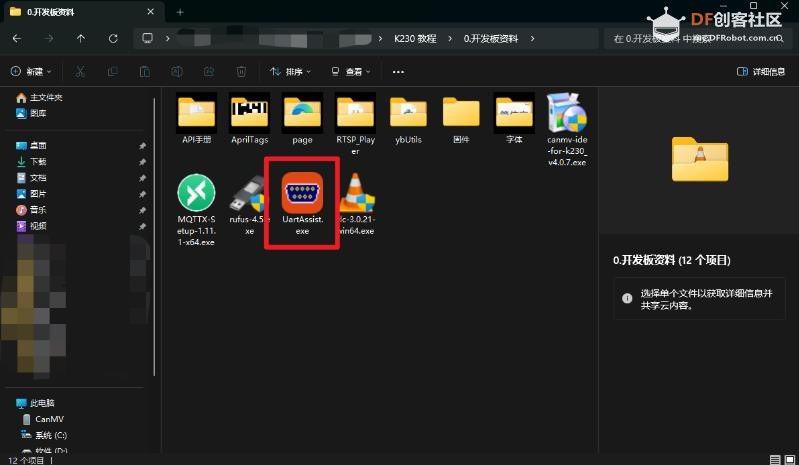

打开串口助手
在配套资料的【0.开发板资料】中,双击运行 UartAssist.exe 串口助手
【花雕动手做】CanMV K230 AI 视觉识别模块之实现串口通信图1

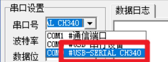

打开之后,我们在①处选择USB转TTL模块在电脑中显示的串口号
一般情况下这个串口号会以CH340结尾
最快速的判断方法是通过拔出USB转TTL和插上之后进行对比,拔出后消失的串口号就是USB转TTL的串口
【花雕动手做】CanMV K230 AI 视觉识别模块之实现串口通信图3

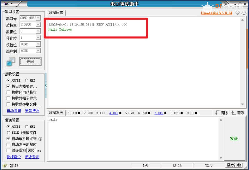

点击CanMV IDE左下角的绿色的运行按钮
可以观察到,串口助手中接受到了K230发送的消息
对应代码中的
  1. uart.send("Hello Yahboom\n")

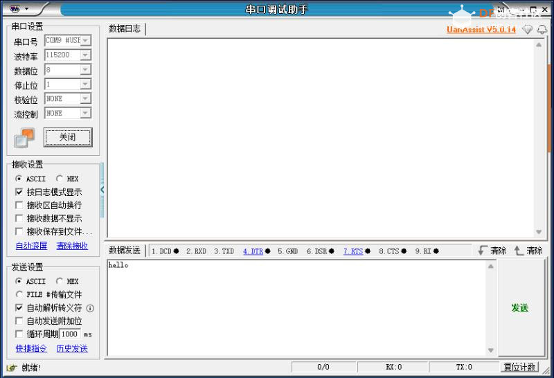

然后我们尝试用串口助手向K230发送信息

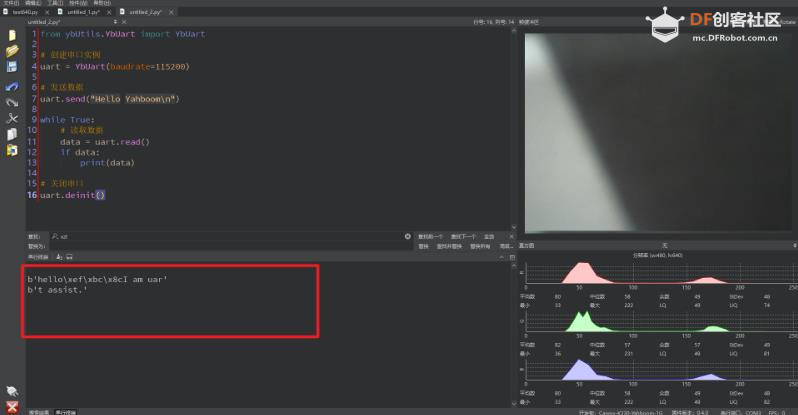

观察到CanMV IDE的串行终端中有如下输出
这里有几个常见的问题:
(1)为什么字符串是一个 b'xxxxxxxxxx (发送的内容)'的格式 ?
答:接收到的信息默认是bytes的数据类型。可以使用.decode方法转为字符串
注意,这里暂时不能接收中文字符
(2)为什么逗号","变成了 "\xef\xbc\x8c" ?
答:因为发送的时候使用的是中文的逗号,中文字符的bytes形式就是这样的。
*更新:read方法中,设置decode=True可以正常解析大部分的中文字符了
(3)为什么分为了两行?
因为默认的接受缓冲区大小为128字节,超出缓冲区大小的就会作为新的一次接收
◦ 缓冲区大小可以修改
