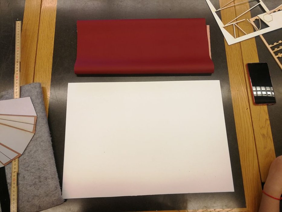

材料清单:
Arduino pro micro ×1
micro USB转USB电缆×1
步进电机×1
电机驱动器×1
小面包板×2
彩色LED灯带×2
电线×若干
10M电阻×1
100M电阻×2
9伏电池×1
9伏电极夹×1
人造革×1
胶合板×1
纸板×1
铝箔纸×1
胶水×1
针和线×若干

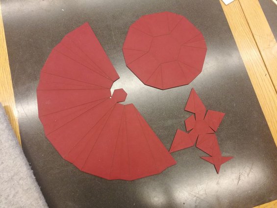

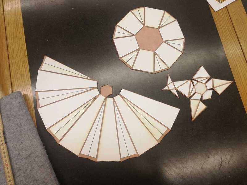

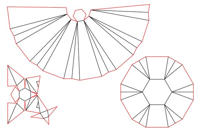

第二步:根据模板用激光切割机切割所有材料
有红线都需要切割,所有黑线需要雕刻。
根据自己的需求设置好激光切割机。我建议,可先用一张测试一下,以防打坏了。
如果没有激光切割机,也可以在打印下来并动手直接剪所有模板,只是会花费更长的时间。

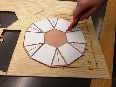

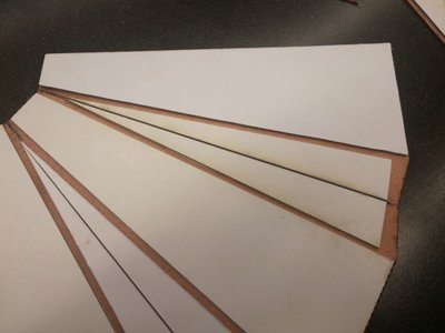

第三步:将皮革粘贴到纸板上
纸板用作支撑材料,方便弯曲。除六边形外,皮革的每个表面都有匹配的纸板。根据皮革的形状将它们粘在皮革上。
边缘处的纸板之间应该预留大约3mm的空间向外折叠,在向内折叠的纸板之间几乎没有空间。

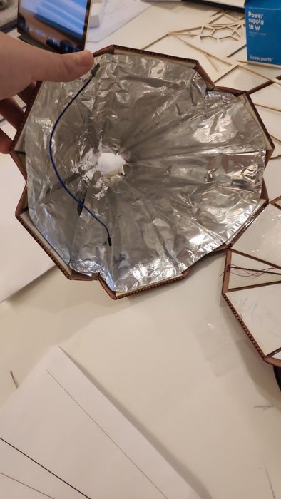

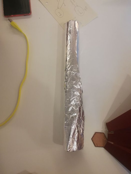

第四步:将铝箔纸粘合到内面
创建一个触摸传感器,感应是否有人正在触摸或抚摸狐狸。
将4层铝箔纸粘贴在里面以便制作成电容式传感器。
将长边缝合在一起然后将铝箔纸粘在纸板上。
确保内部折叠部分留出一些空间,以便铝箔纸不会破裂。
预留一个地方连接到 Arduino 的接线处。

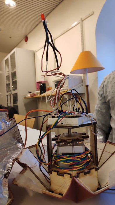

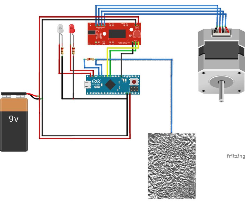

第五步:搭建电路并上传代码

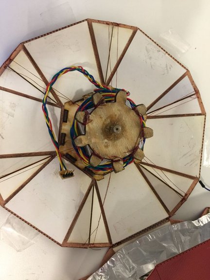

第六步:粘合下部并连接电线

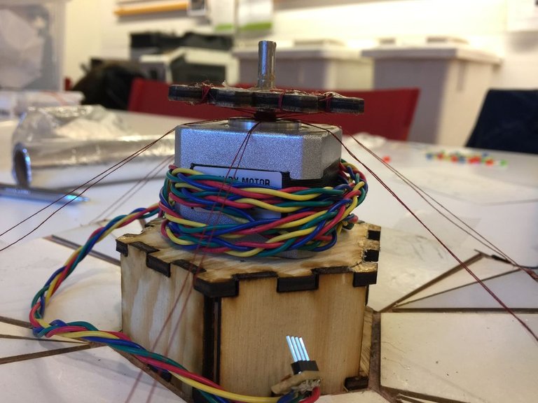

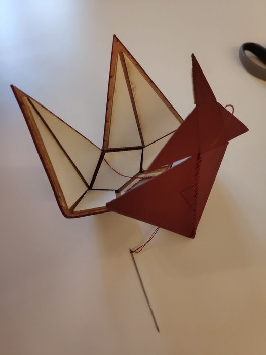

  • 将齿轮粘连到步进电机和胶合板的下面,并将步进电机粘在上面。
  • 使用针和线,每个角内折叠,形成狐狸的形状。
  • 将电线缠绕步进电机本两圈,然后稍微拉紧一下。另外,确保可逆时针旋转。

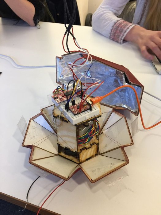

第七步:组装所有部件
  • 底部预留9伏电池的地方。
  • 中间为步进电机。
  • 顶部为Arduino pro micro和电机驱动器。
  • 将皮革的开口边缘缝合在一起。
