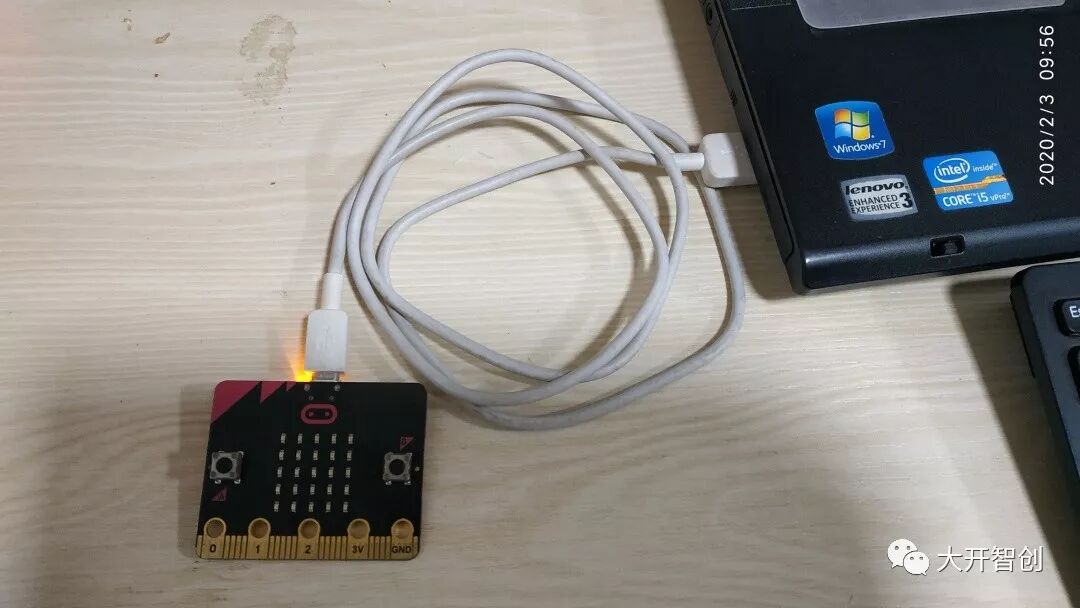

      本项目中,主控板换为了micro:bit,因为需要用2块板子进行一定距离的无线通讯,这是目前比较理想的解决方案。
     本项目利用一块Micro:bit和光线传感器采集数据,并传送给另一块板子。另一块板子直接与电脑连接,通过Mind+软件将这些数据进行记录、处理,并绘制成了扇形统计图。需要注意的是:声音传感器的模拟值范围为0~1023,其数值的单位并非“分贝”。我们可以通过自己测试,去确定什么样的值属于安静环境或者吵闹环境。

02 连接硬件
【2020】宅家做实验 | 你的生活环境够安静吗图11
采集发送端
将声音传感器接到引脚P1
接收处理端
通过数据线直接连接电脑USB口
